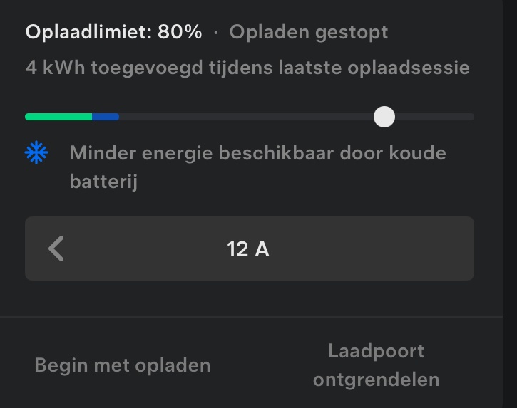

Ik heb het geprobeerd. 1.5u geleden ingesteld op laden afronden om 21:00. Laad limiet op 70% gezet (huidig 62%). Maar hij heeft niks geladen voor 21:00.
Ik snap er niks van en vertrouw het ook niet :-(

MWDKing schreef op woensdag 19 februari 2025 @ 20:54:
Aan wat voor laadpaal hing de Tesla?
En stond de laadplannig op de juiste locatie?
Bij mijn M3H aan mijn thuis laadpaal werkt het wel, maar 2x gebruikt.

  • MWDKing
  • Laatst online: 17:42
mjvdzwet schreef op woensdag 19 februari 2025 @ 20:58:
Mijn thuis laadpaal. Laadstroom van auto staat op max (16a)
  • mjvdzwet
  • Registratie: Mei 2016
MWDKing schreef op woensdag 19 februari 2025 @ 21:36:
Ik weet niet of het kan komen doordat de auto dacht het niet te halen in de tijd.
Ik weet niet hoeveel lading je morgen nodig hebt, maar anders eens op morgenochtend te zetten. Dat je zeker weet dat de auto het gaat halen.

  • MWDKing
mjvdzwet schreef op woensdag 19 februari 2025 @ 21:40:
Als de auto het niet haalt, geeft hij een melding. Dat gebeurde toen ik hem liet laden en daarna instelde hoe laat die moest stoppen met laden.
Ik ga morgen een heel eind rijden, dus ik laad hem voor de zekerheid nu maar op tot 100% (moet ook 1x per week gebeuren :P ).

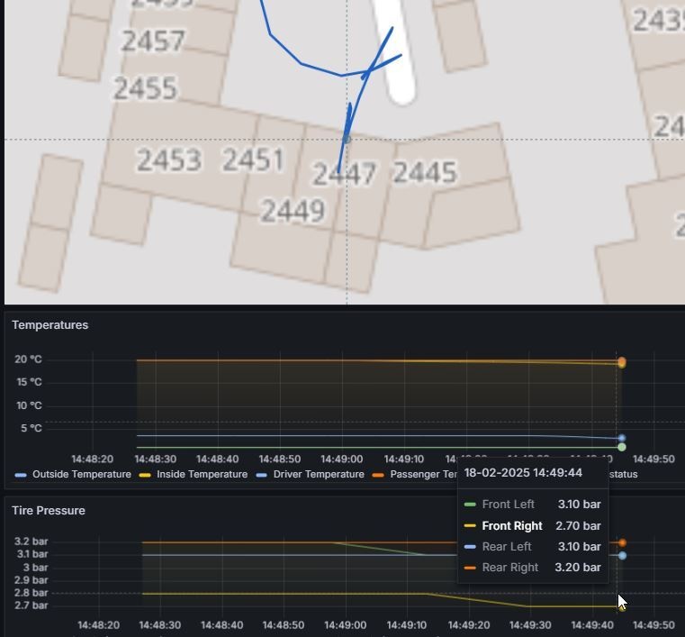

Vanmorgen wilde ik weg met de auto kreeg melding.
Damn lekke band rechtsvoor.
Vandaag dus maar op de fiets naar andere vestiging, even kijken hoe en wat ik dat ga oplossen prive auto en staat nu voor de garage (er toch maar buiten de garage gezet).
Wel mooi van teslamate kan ik terug kijken waar de band leger is geworden ter hoogte van Geldermalsen.
Afbeeldingslocatie: https://tweakers.net/i/eHbKLIQ3mfyAZ_n66W1bM5cPrDo=/fit-in/4920x3264/filters:max_bytes(3145728):no_upscale():strip_icc():strip_exif()/f/image/kgABe32S8MiQ1gD21Yw7pGCx.jpg?f=user_large

van 3.2 bar naar 3.1 bar, valt dat niet binnen de marge van een een "normale" zakking , mits er gemeten wordt met 1 decimaal achter komma ?
En/want met 3.1 bar valt nog prima te rijden ..... ( Kan zijn dat je nu de band plat hebt staan, maar DAT niet vermeld .... )
en met beetje lucht erbij in langzame leegloper kom je ook nog heel eind, mits je luchtpomp hebt thuis ( heb standaard zo'n accupomp in auto en laad per kwartaal of na gebruik de accu bij )

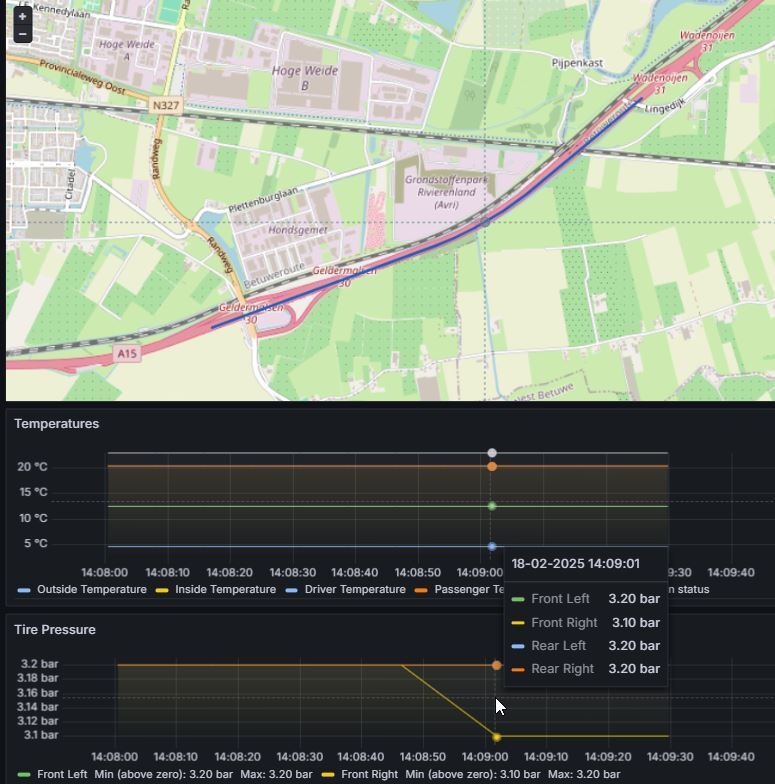

Dit dus. Anders zou ik gisteravond ook lek gereden zijn aan de noord kant van Geldermalsen. :D
Afbeeldingslocatie: https://tweakers.net/i/nLVQdcTe0J52l1AnKc4LKMpJKZM=/fit-in/4000x4000/filters:no_upscale():strip_exif()/f/image/Bb8mUuyWWyfPvx5YsqUHZizv.png?f=user_large

Tenzij het ineens echt veel kouder wordt is het wel wat vreemd om een lagere druk te hebben tijdens het rijden.
Gezien het overdag is, moet het dan haast wel of een lekkage zijn of een meetinconsistentie.
Vreemd overigens dat Teslamate dat per 0.1 intervallen laat zien, terwijl de auto twee cijfers achter de komma meet.

Ja maar als je de rest van de rit bekijkt kwam ik thuis met 2,7bar (dus 0.5bar verlies) en vanmorgen dus 0bar
Hier staat ie net in de garage.
Afbeeldingslocatie: https://tweakers.net/i/yx_tbfiwOSsqEgKVc_idRTCvyCs=/fit-in/4920x3264/filters:max_bytes(3145728):no_upscale():strip_icc():strip_exif()/f/image/xEkpuQp5ynzODJEj9uXxGhoX.jpg?f=user_large
Heb je hem wel handmatig gestart met opladen? Je hebt immers geen starttijd ingesteld. En kan mij voorstellen dat als de laadkabel al verbonden was en je het laden gestopt hebt om daarna de app te configureren het niet werkt.
Of heb je misschien ook een planning ingesteld op je laadpaal? Mijn wallconnector heb ik ingesteld op laden tussen 01:00 en 06:00 bijvoorbeeld.
[ Voor 26% gewijzigd door EvolutionX op 20-02-2025 10:41 ]

@EvolutionX net geprobeerd;
Stekker in auto (21:00)
Via app ingesteld "laden stoppen 9:00 vrijdag" (morgen)
Start laadsessie op laadstation (met druppel)
Resultaat; de auto begint meteen te laden en aantal kw loopt op tot de 11kw (max). Verwachte laadtijd: 5uur. Dan is die om 2:00 klaar ipv 9:00.
Dusja, strikt genomen is het laden dan gestopt voor 9:00,aar het is niet echt wat ik van de functie verwacht.
