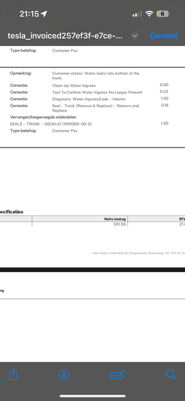

  • dChained
  • Laatst online: 22:20
dChained schreef op donderdag 23 januari 2025 @ 11:07:
Iemand met een 2019 M3 deze terugroepactie gehad?
SB-21-17-008
De kabel van de achteruitkijkcamera kan beschadigen door het herhaaldelijk openen en sluiten van de kofferklep.
Nou, dit was in Mei 2024 opgelost. Was niet gemeld bij RDW. Gaan ze nu doen.
Nu de vervolgvraag gesteld waarom er een zwembad in de onderste ruimte van de kofferbak zit. Voor zover ik kan zien geen lekkages o.i.d. Afgelopen weekend de auto gewassen en 0 druppels in de kofferbak te zien. Lijkt eerder vanuit onder te komen.
Dat was snel, kostenraming van € 316.
[ Voor 3% gewijzigd door dChained op 04-02-2025 16:59 ]
Natte trunk heb ik laatst ook gehad in mijn m3h 'sept24, maar dacht dat hoofdwaarschijnlijk container met ruitenwisservloeistof lek was gegaan.... Al heb ik daar nog steeds twijfels bij, maar inmiddels is achtertrunk al weer een tijdje droog.... (na grote vochtvreter erin gezet te hebben)
Maar wat was het nu?
En is datgeen wat 316 euro kostte?
(en hou oud is jouw tesla / viel niet onder garantie?)

  • dChained
Ted038 schreef op dinsdag 4 februari 2025 @ 20:08:
Nog onbekend. Ze verdenken het rubber bij de achterklep maar moeten ze onderzoeken.
Kostenraming in de screenshot. Gaat om een model 3 2019 trouwens.

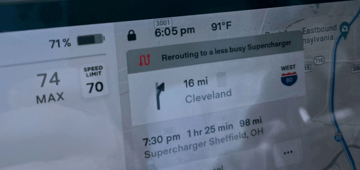

Er wordt geen laadpaal voor je gereserveerd, alleen wordt bij anderen aangegeven dat de locatie mogelijk vol is bij aankomst. Daarnaast betrof het hier Ionity, Total en Engie laders, die werken dus niet met dit systeem.
Dat is het voordeel als je alleen SUCs gebruikt. Inderdaad niet echt gereserveerd (vandaar de quotes), maar wel dat er rekening mee gehouden wordt als er teveel auto's naar toe onderweg zijn. Dan krijg je onderstaande melding (zelf nog nooit gehad, pas 1 keer verre trip gemaakt toen het niet druk was):
Afbeeldingslocatie: https://tweakers.net/i/d5t-I3ZRnaOyHrCB3BTt9T3Ypmc=/fit-in/4000x4000/filters:no_upscale():strip_exif()/f/image/Sp2FMkybmrLi644wcmjvKfaE.png?f=user_large

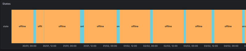

Mijn M3 van 2019 staat voor langere periode gewoon stil.
Via TeslaMate zie ik dat hij ongeveer elke 24-36 uur gewekt wordt voor 2-3u.
Er staat niets aan van sentry of dergelijke en er zijn verder geen 3rd party apps geïnstalleerd.
Ook doe ik niet constant de app open.
De M3H doet dit niet en blijft dagen in slaap staan.
Ik heb ergens gelezen dat dit zou kunnen door de 12 v batterij die einde levensduur is.
Deze zou dan opgeladen worden door de wagen.
Ik denk dat de originele er nog in zit.
Iemand die hier ervaring mee heeft?
Afbeeldingslocatie: https://tweakers.net/i/hAAhkQviylZS4Z8cbbWffIPq7mg=/800x/filters:strip_exif()/f/image/vOZGM4EaqZvh88eSNqAa7Y77.png?f=fotoalbum_large
[ Voor 22% gewijzigd door momenol op 05-02-2025 13:21 ]

  • anti elppa
  • Laatst online: 10-10 14:39
momenol schreef op woensdag 5 februari 2025 @ 13:15:
dat hoort niet. Ik had vorige week nog mijn M3Lr uit 2019 een week niet nodig. Stond in de app gewoon netjes dat ie al vele dagen in slaap was. Geen idee dus wat er niet goed gaat bij jou
  • Mar.tin
  • Laatst online: 10-10 19:35
Als je met je 2019 3 nog op de originele 12V zit kan het allicht een goed begin zijn om die eens te vervangen. Redelijk goedkoop klusje met iets van €80-90 voor een accu, en gezien de leeftijd prima onderhoudsdingetje om even mee te pakken.
Die in de 2019 van de ouders is met bijna 300k op de klok ergens 2-3 jaar geleden (150.000km geleden) vervangen toen de VCFRONT controller stuk ging en de 12V niet meer bijgeladen werd. Denk dat hij inmiddels wel weer een heel eind op zijn eind is. Maar de keren dat ik hem nameet in rust lijkt ie nog prima op spanning.
De highland (en eigenlijk alles ná 2021/22) heeft een ander soort laagvoltage circuit met een (heel klein) 16V lithium accuutje dat een BMS heeft dat zélf om bijladen kan vragen als dat noodzakelijk is, ik denk / vermoed dat de auto hier verder niet wakker van wordt. An sich wel elegant, want je staat in theorie dus nooit meer met een lege LV accu hierdoor (tenzij die stuk gaat natuurlijk :+).
  • momenol
  • Laatst online: 28-05 10:59
Ik merk wel als de wagen buiten staat en het dus kouder is, dat hij vaker gaat ontwaken. Bij 15 graden was het nog elke 36-48u, nu is het elke 16-18u.
Klink logisch dat de 12v batterij dan einde levensduur is.
