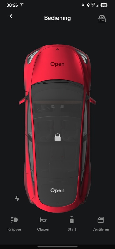

Hmm, gister update naar 2026.17.5 gedaan. Nog niet mee gereden. Wou nu de auto opladen, maar merkte dat ie zei dat de laadklep open was terwijl deze echt dicht was.
Daarna paar keer in de app gedrukt op openen en sluiten van de klep, en kwam nog een keer voor. Kleine bug allicht?

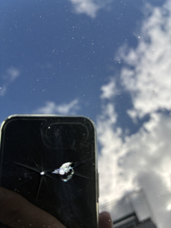

Vandaag op de snelweg een steentje op het glas van het dak: gevolg een sterretje. Enig Afbeeldingslocatie: https://tweakers.net/i/NLWe0Mil3eXCvtoBrHolLw8yHoM=/x800/filters:strip_icc():strip_exif()/f/image/MOGBq18R0yQBTFXXjhKJtQH2.jpg?f=fotoalbum_large idee of dat te maken is of dat er gelijk een nieuw dak geplaatst moet worden? Ben er in ieder geval niet tegen verzekerd.
Tesla model Y RWD 2026. Solar 4500wp, Intergas Xource warmtepomp. Wallbox Ratio Solar. Marstek Venus E
  • stin00
EDB schreef op zondag 14 juni 2026 @ 11:27:
Vandaag op de snelweg een steentje op het glas van het dak: gevolg een sterretje. Enig [Afbeelding] idee of dat te maken is of dat er gelijk een nieuw dak geplaatst moet worden? Ben er in ieder geval niet tegen verzekerd.
Dat kan een duur grapje worden. Het is wat lastig te zien, maar ik zie ook veel scheuren? Of zitten die in het glas van je telefoon en is dat dus reflectie?
En heb je iets van een sticker thuis liggen? Die plak je er het beste tijdelijk even op zodat er geen vocht/rommel in het sterretje komt. Dan heeft reparatie meer kans van slagen en wordt het niet erger. Het glazen dak is onderdeel van de draagconstructie waardoor (vooral bij scheuren) reparatie vaak vervanging betekent. Met een sterretje is het laten beoordelen en dan maar zien. Maak wel morgen direct een afspraak.
[ Voor 10% gewijzigd door stin00 op 14-06-2026 11:32 ]

  • EDB
  • Registratie: Juli 2024
  • Laatst online: 09:05
EDB
stin00 schreef op zondag 14 juni 2026 @ 11:30:
Die kleine scheurtjes zitten helaas rondom het sterretje en zitten niet op de telefoon. Heb net even via de app / service een prijs gekregen: vervangen kost 2085 euro. Auto heeft nog geen 5000 km gelopen, dit wordt wel heel duur autorijden op deze manier.

  • stin00
EDB schreef op zondag 14 juni 2026 @ 11:45:
Ok dat gaat zeer waarschijnlijk vervangen betekenen en dat is inderdaad erg kostbaar. Je kan het ook even laten beoordelen bij een carglass of andere glashersteller. Een auto met zoveel glas moet je echt minimaal WA+ verzekeren, de kans op glasschade is gewoon een stuk hoger.
Heb je alleen de wa verzekering? Beperkt casco zou dit al moeten dekken.
  • Thodekroo
  • Registratie: Augustus 2018
  • Laatst online: 08:59
Auto heeft 5000 gelopen en je bent alleen WA verzekerd!? Tenzij je een gemoedsbezwaarde bent kan ik het me haast niet voorstellen.
  • EDB
EDB
Thodekroo schreef op zondag 14 juni 2026 @ 12:14:
Gelukkig wel allrisk maar volgens mij was het glas van het dak uitgesloten. Zal morgen de voorwaarden er maar eens op naslaan maar heb weinig hoop. Zal ook even langs Carglass rijden, wellicht kunnen ze er nog iets mee.

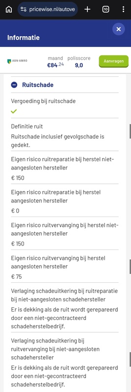

EDB schreef op zondag 14 juni 2026 @ 12:36:
Ah ja dat is wel iets waar je bij een autoverzekering op moet letten. Er komen steeds meer verzekeraars die panoramadagglas niet als "ruit" zien.
  • sender
  • Laatst online: 23:01
Jeez! Waar ben je verzekerd?
@iedereen zijn er verzekeringen die het dak wel dekken?

  • DutchJudge
  • Laatst online: 21:43
ABN AMRO (behalve alleen wa) dekt schade aan het panoramisch dak en dat gaat niet ten koste van je schadevrije jaren: https://assets.abnamro.com/api/public/content/voorwaarden-autoverzekering-abn-amro.pdf
Vandaag op de snelweg een steentje op het glas van het dak: gevolg een sterretje. Enig idee of dat te maken is of dat er gelijk een nieuw dak geplaatst moet worden? Ben er in ieder geval niet tegen verzekerd.
Gewoon laten maken met hars en UV.
Hoe vaak kijk je daar omhoog?
We praten hier toch over een auto: een gebruiksvoorwerp en geen identiteitsbepalend museumstuk?
Je kunt je dak later altijd nog laten vervangen (of PV op je dak).
En over paar maanden komt er een lexaan dak voor circuitgebruik.
Scheelt toch weer 40 kg op een hele vervelende plek.

  • DutchJudge
Afbeeldingslocatie: https://tweakers.net/i/j0OApEgBWEGAL0kyu1l0LM0ED-Y=/x800/filters:strip_icc():strip_exif()/f/image/KfPdic2EHAxMf5U8hf5XIiP0.jpg?f=fotoalbum_large

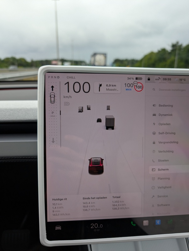

  • Card Nox
Meer mensen die wel eens de direction selection te zien krijgen terwijl ze op snelheid zijn, heb er vanmorgen een foto van gemaakt:
Afbeeldingslocatie: https://tweakers.net/i/Lq5W1RWoABo4JfluXmdtfz6-Ol0=/x800/filters:strip_icc():strip_exif()/f/image/6TO9dNHFNKfzwvfJ07jc7rig.jpg?f=fotoalbum_large
Voor de fanaten: 4680 cellen gemiddeld verbruik van ~136Wh/km over de laatste ~1400km.

Card Nox schreef op maandag 15 juni 2026 @ 11:29:
Naar mijn weten is dit altijd als je door het menu scrollt.
  • fretnn
  • Laatst online: 09:03
Heb dit een tijdje gehad, een update heeft het gefixt. Je kan het wegswipen btw
  • Mar.tin
  • Laatst online: 01:01
Volgens mij komt die er gewoon te staan als je het menu opent, maar dat kan ik mis hebben. :)
  • Card Nox
@Davidas en @Mar.tin, jullie hebben gelijk. Als je de instellingen opent komt ook direct dat richting veranderingen menuutje tevoorschijn.
[ Voor 12% gewijzigd door Card Nox op 15-06-2026 18:18 ]

  • Laatst online: 08:18
Sinds de update gaat bij mij de laadklep niet meer lekker open vanuit de app. Drukken op het bliksem symbool leidt in de app wel tot een geopend klepje, maar in werkelijkheid blijft hij dicht. Vervolgens in 'bediening' op het geopende klepje drukken zorgt ervoor dat de auto de klep probeert de sluiten (terwijl hij dus al dicht is). Pas daarna gaat ie open door nog eens te drukken. Herkent iemand dit?

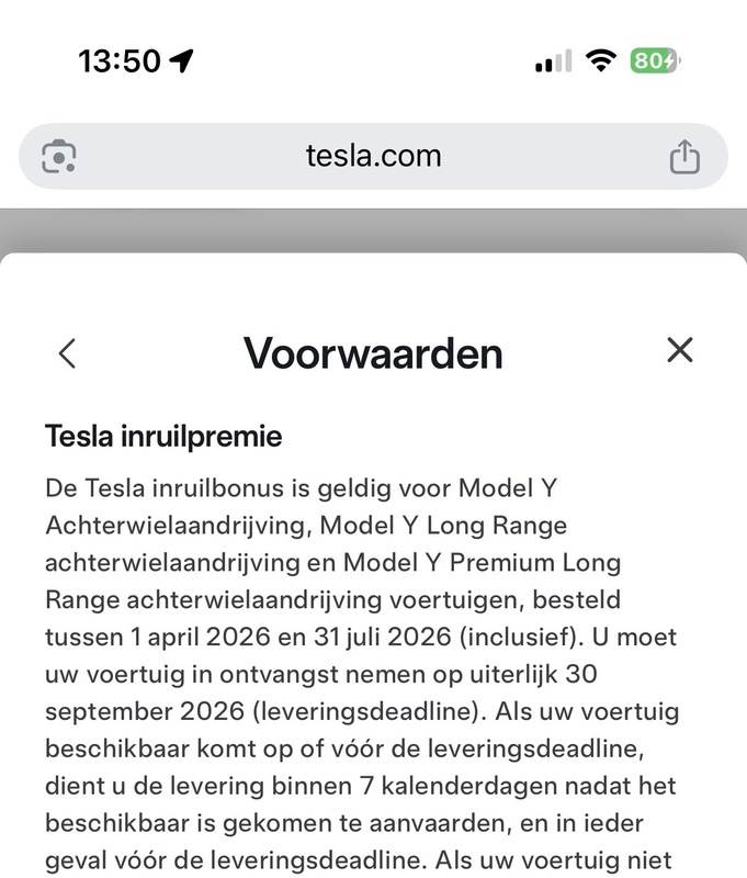

  • Laatst online: 22:32
Weet niet of het al gemeld is, maar de €3000 premie actie op de Y is verlengd.
Afbeeldingslocatie: https://tweakers.net/i/Q0DDdAR2oImKwbmzIMiqNeeW9Jg=/x800/filters:strip_icc():strip_exif()/f/image/CArVtJwOsVg20uZhbvFNLpu8.jpg?f=fotoalbum_large

Is dit het icoon?
Afbeeldingslocatie: https://tweakers.net/i/S0goi5aJGnd1pnM8lK35IM4avUg=/fit-in/4920x3264/filters:max_bytes(3145728):no_upscale():strip_icc():strip_exif()/f/image/F6tqr1zhvFhPFKSVJCYfDItc.jpg?f=user_large
Want ja dat werkt bij mij dus ook voor geen meter... en niet sinds de laatste update.

  • zunrob
sender schreef op woensdag 17 juni 2026 @ 08:00:
Is dit het icoon?
Ja precies dit! Werkte voor de update prima. Lijkt nu idd niet te werken als de auto nog slaapt.

Thodekroo schreef op woensdag 17 juni 2026 @ 12:16:
maar ik lees nu net dat dat sinds een van de laatste updates voor iedereen werkt, hier is dus geen commander meer voor nodig.
Dat is er al een tijdje, om precies te zijn 1 jaar
  • Malfunctions
  • Registratie: Februari 2016
  • Laatst online: 22:33
zunrob schreef op dinsdag 16 juni 2026 @ 20:49:
Ik heb een soft reset uitgevoerd, maar nog steeds opent de laadpoort meestal niet de eerste keer als ik in de app op het knopje druk. Toch een wat stroevere software bug lijkt het. Wel vreemd dat niemand anders dit ervaart?
Mijn 2019 model doet dat vaker niet dan wel. alleen als de auto wakker is pakt hij hem gelijk. anders werkt het via het scherm makkelijker. Enige voordeel is dat ik uitsluitend thuis op de oprit laad, dus even de deur open doen om op het scherm te tikken is de moeite niet.
  • Roenie
Misschien een domme opmerking. Maar gaan jullie dan laden als de auto in slaapstand staat? Want ik kom aan met een laag percentage en zet hem aan de lader. Dan is je auto toch niet in slaap?
  • Sandersmander
  • Laatst online: 06-07 11:33
Roenie schreef op woensdag 17 juni 2026 @ 13:36:
Uitgesteld inprikken i.v.m. netcongestie? Je kan m uiteraard ook plannen, maar ik kan mij voorstellen dat dit de analoge versie is van laden inplannen.
  • Roenie
Sandersmander schreef op woensdag 17 juni 2026 @ 13:38:
Deel van analoog is dan ook de auto even wakker maken lijkt mij. ;)

  • pjot1
EDB schreef op woensdag 17 juni 2026 @ 09:46:
Als ik bij een supercharger of thuis aankom en inplug, dan inderdaad tegen het klepje duwen. Maar ik laad vrijwel altijd thuis en dan op de momenten dat de zon schijnt (kan makkelijk als je veel thuis werkt). De auto is dan altijd in slaap en dan gaat de klep niet open als je er tegen drukt. Ik gebruik dan ook altijd de app en heb ook gemerkt dat de snelkoppeling in de app niets doet. Pas als ik op bediening druk wordt de auto wakker en kan ik de laadpoort via de app openen. Dus ik gebruik de app vrijwel altijd en dat lukt pas als de auto wakker is.
Je kan ook de auto wakker maken door op je auto te klikken in het hoofdmenu of door naar beneden te swipen.
Je kan ook een snelkoppeling maken in je hoofdmenu voor je laadpoort. Je hebt max 5 snelkoppelingen. Scheelt je weer een klik. ;)

  • EDB
EDB
pjot1 schreef op woensdag 17 juni 2026 @ 16:37:
Het is juist de snelkoppeling die niet werkt als de auto slaapt. Maar goed, een probleem is het niet, slechts een constatering. De auto wakker maken in de app en dan werkt de snelkoppeling wel. En anders zijn er nog genoeg manieren om die klep open te krijgen gelukkig.

  • Roenie
Het hier uitgebreid bediscussiëren van mogelijke manieren om de laadpoort snel te openen, kost veel meer tijd dan je kwijt bent in de rest van de levensduur van je auto om even die handmatig even wakker te maken.

  • nDirect090
  • Laatst online: 09:02
Je kan toch ook gewoon de greep van de achterportier X seconden open houden. Dan gaat je laadpoort ook open
  • DutchJudge
Hebben jullie de functie aangevinkt dat de kofferbak automatisch open zou moeten gaan als je daar even staat? Ik heb het nu een paar keer geprobeerd, maar zet telkens toch de boodschappentas maar even neer om 'm handmatig te openen. Ik vraag me af of ik daar een serviceverzoek voor moet indienen, misschien een kapotte sensor? (MY Premium LR AWD apr '26)
  • EDB
EDB
DutchJudge schreef op woensdag 17 juni 2026 @ 21:06:
Heb je UWB op jouw telefoon? Staat dat aan?
  • Menesis
  • Laatst online: 22:28
ik gebruik altijd de knop op de laadkabel, zowel thuis (granny charger) als supercharger. Gaat het klepje ook mee open.
  • sender
Ja, maar dat duurt echt veel te lang.
  • DutchJudge
EDB schreef op woensdag 17 juni 2026 @ 21:07:
Volgens Claude heeft mijn s24 dat niet, alleen de s24+ en ultra... Dat is een vereiste? Dank!
