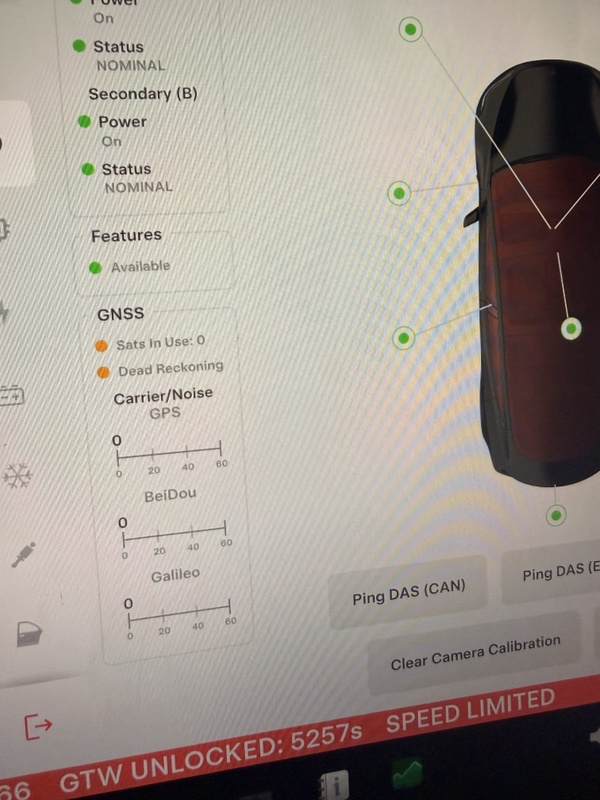

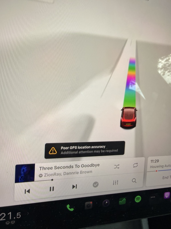

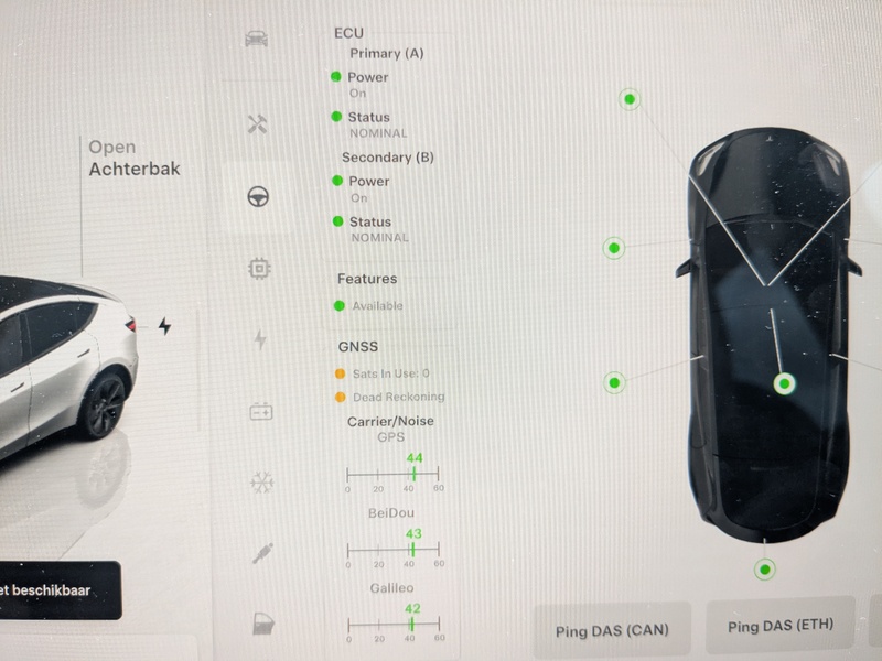

pdidi schreef op vrijdag 5 juni 2026 @ 10:22:
Je kunt proberen een DAS Reset uit te voeren
Heb ik gedaan maar het komst dan gewoon weer terug
Afbeeldingslocatie: https://tweakers.net/i/OMH4dzUME7vrzdJiGOuSmDqjldQ=/x800/filters:strip_icc():strip_exif()/f/image/kN2QuabrWHZh2XS3JNpF6J5r.jpg?f=fotoalbum_large
Afbeeldingslocatie: https://tweakers.net/i/e8i8nG9lKhS-a_0l7Mhb-Jrj7uU=/x800/filters:strip_icc():strip_exif()/f/image/QMUxP2U8APiJTJ2cb54Roe7O.jpg?f=fotoalbum_large

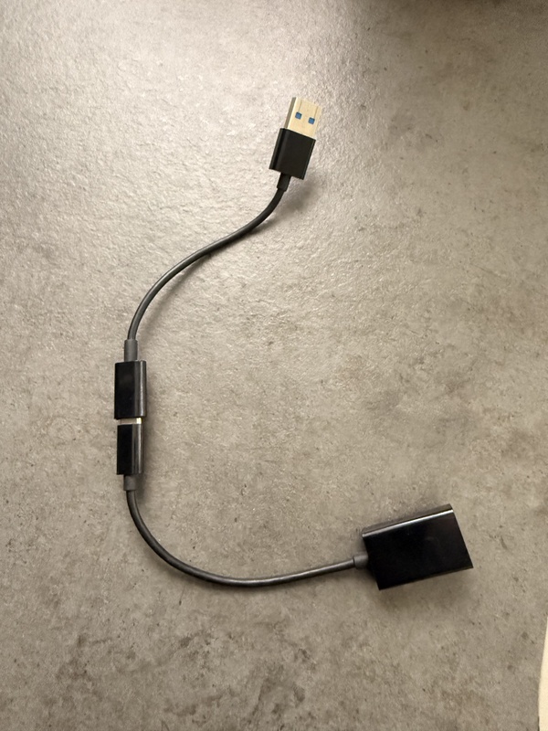

RF1000 schreef op vrijdag 5 juni 2026 @ 10:46:
Wellicht een (aliexpress) usb/externe harddisk in je dashboard kastje aangesloten? Dat was bij mij een tijdje geleden de oorzaak van slechte gps ontvangst.
Serieus ? Ik heb wel een verlengkabeltje voor de usb stick aangesloten anders krijg ik hem er niet uit omdat m’n handen niet in dat dashboardkastje passen

Klinkt alsof je A-GPS (of A-GNSS zoals het tegenwoordig heet) is verlopen en niet na vertrek kan worden geupdate. Heb je na start meteen LTE verbinding?
Net gechecked , lte is prima, enige wat nog rest is m’n usb stick verlengkabeltje wat net ook gesuggereerd werd , ik ga dat met tegenzin testen want ik kan met m’n handen niet goed in dat kastje komen. Snap niet dat ze die usb stick niet zo erin hebben gezet dat je er makkelijk bij kan.
  • RF1000
  • Laatst online: 21:17
karel_G_1981 schreef op vrijdag 5 juni 2026 @ 12:55:
Ja serieus. Had een externe harddisk gekoppeld, zodra ik de usb uit de stekker haalde zag ik die GNSS waardes weer terugkomen. Dit op advies van Tesla die op afstand kon zien dan het gps signaal verstoord werd.
(eerst ging de vinger al richting de Enhance commander)
  • karel_G_1981
  • Registratie: Januari 2025
  • Laatst online: 22:12
RF1000 schreef op vrijdag 5 juni 2026 @ 15:51:
Afbeeldingslocatie: https://tweakers.net/i/4PTgQF2sFnnsD75WH6L1FELueSA=/x800/filters:strip_icc():strip_exif()/f/image/3oOsFDNT108AruqvDwxQqp1W.jpg?f=fotoalbum_large Dit is mijn verlengkabeltje, heb hem eruit gehaald en met veel pijn en moeite de stick teruggedrukt. Heb alvast een dubbel geshield kabeltje besteld mocht dit idd het euvel zijn geweest
  • sender
  • Laatst online: 23:08
karel_G_1981 schreef op vrijdag 5 juni 2026 @ 17:09:
[Afbeelding] Dit is mijn verlengkabeltje, heb hem eruit gehaald en met veel pijn en moeite de stick teruggedrukt. Heb alvast een dubbel geshield kabeltje besteld mocht dit idd het euvel zijn geweest
Ja, USB 3.0-poorten en -kabels veroorzaken zware radiostoring (EMI) die zowel GPS- als Z-Wave-signalen direct kan verstoren. Het data-overdrachtsproces van USB 3.0 (en hogere standaarden zoals USB 3.2) genereert een breedbandige ruis. Hoewel deze ruis het sterkst is rond de 2.4 GHz-band (wat Zigbee en Wi-Fi platlegt), loopt het spectrum door tot in de lagere frequenties. Hierdoor worden GPS-signalen (L1-band op 1.575 GHz) en Z-Wave-frequenties (rond de 868 MHz tot 908 MHz) overstemd. Het probleem is uitgebreid gedocumenteerd in een bekend witboek van Intel. Slecht afgeschermde USB 3.0-connectoren en aangesloten apparaten (zoals externe SSD's) functioneren onbedoeld als stoorzenders.
  • karel_G_1981
sender schreef op vrijdag 5 juni 2026 @ 17:35:
Duidelijk , zilverfolie om het kabeltje zou dan ook wel eens een goedkope oplossing kunnen zijn. Heb het kabeltje nu helemaal eraf dus dan kan ik iig eerst bepalen of dat de oorzaak was

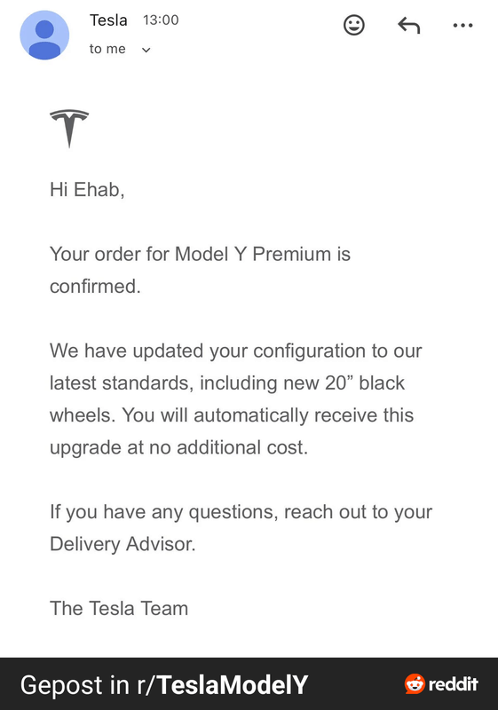

Hoi even een vraagje als ik in de webshop online kijk zie ik allerlei velgen beschikbaar voor de model y.Maar als ik vervolgens naar de shop in de app ga zie ik ze niet. Iemand een idee hoe dit kan ?

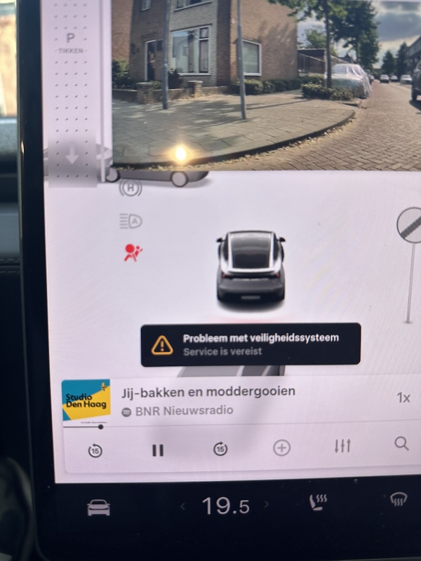

Heeft iemand hier ervaring mee? Juniper AWD

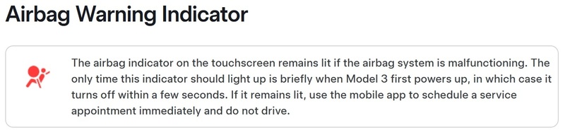

Probleem met veiligheidssysteem. Service vereist. Achterbank gordel icoontje in rood. Gaat met name af in bochten.
Afbeeldingslocatie: https://tweakers.net/i/DONqN7mK6KdPJeSUFDsS8NC6ekQ=/x800/filters:strip_icc():strip_exif()/f/image/hTlpiEABDbjic40OmawCmEwh.jpg?f=fotoalbum_large
aschja schreef op zaterdag 6 juni 2026 @ 09:49:
Lijkt eerder iets mis te zijn met een airbag (is niet het gordel icoontje)
Afbeeldingslocatie: https://tweakers.net/i/HN3FQlUxaqW3BSXYsvjnixYH8_8=/800x/filters:strip_icc():strip_exif()/f/image/BbALYFRAgDYENPdfRdQ0PbDJ.jpg?f=fotoalbum_large
Dus gelijk service afspraak maken!

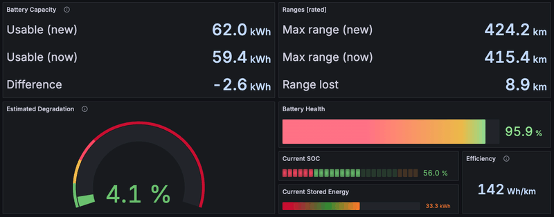

MarcoEV schreef op donderdag 4 juni 2026 @ 10:18:
Ik heb mijn MY (juni '23) met CATL LFP gekocht in april dit jaar met 127.xxx op de teller. Range op 100% was 402 km, en de print out (Aviloo) van de verkopende partij gaf een SoH van 94%.
Daarna is hij gezakt naar 400 km rated range op 100%, en wat lager. Vorige week heb ik hem naar 100% geladen, en een paar uur laten rusten. Nu staat de rated range weer op 402 km. Ik probeer de LFP accu eigenlijk niet elke week naar 100% te laden zoals Tesla voorschrijft, maar 1 keer in de maand oid, als ik weet dat ik een wat langere rit heb en gelijk de eerste 20% eraf rij dezelfde dag.
Precies hoe ik dat ook doe, sinds de aanschaf in feb 2024 tot nu toe. Ik doe enkel 100% als ik een lange rit moet maken en anders altijd rond de 85% en probeer niet onder de 20% te komen.
Begon met 417/418km oid rated range en zit momenteel op 415km met 32500km op de teller

Ben er nog niet helemaal achter, en zie in de thread meerdere vragen of dit een upgrade is geweest van 19" naar 20" maar nog niet echt een antwoord. Het lijkt er op dat hij iig een upgrade heeft gehad naar 20" andere velgen op z'n premium uitvoering. Wellicht dat het alleen een upgrade is van zilver naar zwart.
Al is van 19" naar 20" niet per se een upgrade als je liever meer range en een beetje meer comfort wil. Afbeeldingslocatie: https://tweakers.net/i/U8laYuShT7ESVfTKU5w825pnrds=/x800/filters:strip_exif()/f/image/4WEGVUeAs9PARUXzRPblVQwY.png?f=fotoalbum_large
Dit heeft hij later nog gepost. Wellicht geen echte verandering dan.
Yes it’s the dark Helix wheels. Instead of the standard chrome.
I’m happy with this actually. It also includes dark Tesla badges on the front and rear.
https://www.reddit.com/r/TeslaModelY/s/1ScyqQlrGc
beyazz06 schreef op zaterdag 6 juni 2026 @ 10:27:
Hier hetzelfde. Blijf meestal tussen 25 en 75%. 1 keer in de 1 à 2 maanden gaat hij eens naar 100%.
Hij is nu ~2.5 jaar oud (LFP accu):
Afbeeldingslocatie: https://tweakers.net/i/FBYDibmGCWIfs5E69UHJDn5RWVw=/800x/filters:strip_exif()/f/image/mJripHkqAPNylhpOk5KTHgJt.png?f=fotoalbum_large
:Y

Slonzo schreef op zaterdag 6 juni 2026 @ 13:53:
:Y
Ik wil je feestje niet teveel verpesten, maar als dit een Model Y RWD uit 2023 betreft met CATL 6L accu, dan moet je even deze post lezen. TL;DR Jouw accu had 62kWh toen deze nieuw was. Tesla heeft daar in dec 2023 een sluwe SW lock op gezet, waardoor er nog maar 60kWh beschikbaar was. Meerderen hebben afgelopen jaar echter gemerkt dat die SW lock er weer af is gegaan (zie bv deze post) en je dus die 2kWh weer terug hebt gekregen. Alleen Tessie houdt daar geen rekening mee

  • karel_G_1981
Hoi , het probleem is inderdaad opgelost! Had hier zelf in eerste instantie nooit aan gedacht dus bedankt!

pdidi schreef op zaterdag 6 juni 2026 @ 15:56:
De mijne is van '24, maar ik vermoed dat het idd een CATL 6L zal zijn (geen idee waar ik dat kan vinden, ik weet alleen dat het een LFP accu is). Ergens rond november/december 2025 vind ik idd een plotse verhoging van de capaciteit van 58.4 naar 59.4 kWh. Hoe dat komt maakt me eigenlijk weinig uit, het resultaat blijft uiteindelijk dat er (zogezegd) maar 0.2% degradatie is :+ met ~59.4 kWh bruikbaar.
Als ik 62 kWh als aanvangspunt neem, zou de 'echte' slijtage neerkomen op ~4.1% over 2.5 jaar, zo'n ~9km range. Daar kan ik mee leven ;) Afbeeldingslocatie: https://tweakers.net/i/G72rlH1Q2WN_VoGUcLtfJWljprw=/800x/filters:strip_exif()/f/image/heqFLDYxF0Dfq9aJ2rZwdVzA.png?f=fotoalbum_large

Slonzo schreef op zondag 7 juni 2026 @ 10:55:
Als ik 62 kWh als aanvangspunt neem, zou de 'echte' slijtage neerkomen op ~4.1% over 2.5 jaar, zo'n ~9km range. Daar kan ik mee leven ;) [Afbeelding]
4,1% is idd heel netjes. Je moet alleen wel van een Max Range (New) van 435km uitgaan (62000/142,5)

karel_G_1981 schreef op vrijdag 5 juni 2026 @ 18:39:
Via Service Mode kun je zien of je GPS signaal verstoord wordt (via Driver Assist - Camera's)
Afbeeldingslocatie: https://tweakers.net/i/WCFVyTMunkuYr9KBSg6zXznuAv4=/800x/filters:strip_icc():strip_exif()/f/image/2oX5HJKRApcxWuWeCPIWoZdV.jpg?f=fotoalbum_large
