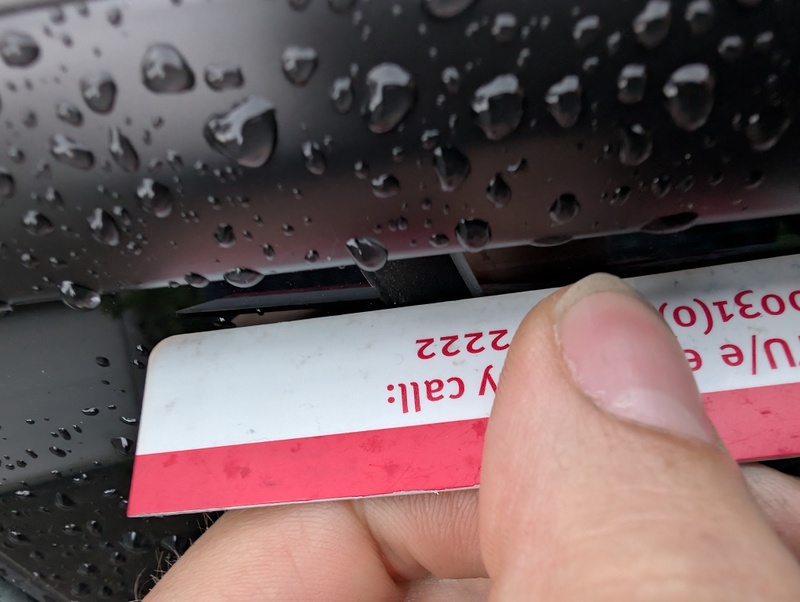

Zonder een geluidsopname is het echt gissen hoor... toevallig niets in het deurvakje of iets dergelijks laten liggen? En anders is het wellicht de ruit of het mechanisme ervan?
https://drive.google.com/...c_uuLdk/view?usp=drivesdk
Het is een rammeltje in de deur. Meest hoorbaar als het raam dus helemaal gesloten is. Laat ik het raam dus iets zakken is het een stuk minder hoorbaar/weg.
Het raam sluit echter wel super mooi, en de deur ligt er goed in. Ik denk eerder dat het een los kabeltje o.i.d. in de deur is? Al begrijp ik dan niet goed hoe dat samen hangt met de hoogte van het raam.

zunrob schreef op maandag 4 mei 2026 @ 10:41:
Misschien te veel druk op het raam?
Ik zou een service verzoek indienen of even langsgaan bij een Tesla Service Center.

gjcvro schreef op maandag 4 mei 2026 @ 10:46:
Als ik tijdens het rijden tegen het raam druk (meerdere plaatsen geprobeerd) wordt het niet minder.
Overigens, als je voorzichtig tikt tegen het deurpaneel hoor je de rammel ook.

zunrob schreef op maandag 4 mei 2026 @ 11:04:
Volgens mij moet je de ramen nog kunnen kalibreren, maar dat is volgens mij alleen boven en onderkant vastleggen als eindstop. Vrees toch dat je een servicerequest in moet sturen.

gjcvro schreef op maandag 4 mei 2026 @ 11:12:
Kalibratie idd geprobeerd, geen succes. Balen.

Nou, ik baal wel van die rammel in de deur, en vooral dat ik er zelf niet makkelijk bij komt waarschijnlijk. Heb in de lunchpauze wat verhalen gelezen van mensen die Tesla een deur(rammel) hebben laten fixen, en dat werd er meestal niet veel beter op. Met andere issues tot gevolg. Hoe is jullie ervaring? Want dit maakt me wel huiverig.
Ik had een tikkend geluid ooit. Kwam van een te strak raam. Raam open, geen getik. Beetje vet op de rand van het raam en het geluid was weg.
  • zunrob
  • Laatst online: 23:48
GekkeRipper schreef op maandag 4 mei 2026 @ 21:00:
Ik wou net het volgende gaan posten; ik denk namelijk ook dat de oorzaak hier ergens in zit.
Sowieso valt het me op dat zodra het raam helemaal sluit de deur iets naar buiten wordt getrokken. Als je in de auto zit en kijkt naar de tweeter bij de A-stijl is dit goed te zien. Ik vermoed dat dit normaal gedrag is; dit zie ik bij beide deuren gebeuren.
Echter, als je van buiten kijkt hoe flush (gelijk) de ruit ligt met de B-stijl (helemaal boven, net onder dak) zie ik het volgende:
Rechts (rammel), raam volledig gesloten: Raam steekt 2 mm verder uit dan de B-stijl.
Rechts (rammel), raam iets omlaag: Raam ligt gelijk met de B-stijl
Links, raam volledig gesloten: Raam ligt gelijk met de B-stijl.
Links, raam iets omlaag: raam ligt iets verder naar binnen dan de B-stijl.
Nou ben ik eigenlijk wel benieuwd of dit de oorzaak is. Mijn theorie is dat door het sluiten van het raam er veel spanning op het mechaniek van het raam komt te staan, en deze daardoor gaat rillen.
Ben benieuwd of andere mensen, die geen rammel hebben, met een bankpasje eens zouden willen controleren hoe flush hun ruit ligt ter hoogte van de B-stijl.
https://drive.google.com/...firy3/view?usp=drive_link
In het fimpje zie je rechts de ruit, links de B-stijl.
Afbeeldingslocatie: https://tweakers.net/i/6Z0Hd_4VD6leGhk2ApOm5OmVjR8=/800x/filters:strip_icc():strip_exif()/f/image/HQ7pacBx2cT4og5xqerN6ERT.jpg?f=fotoalbum_large
[ Voor 11% gewijzigd door zunrob op 04-05-2026 21:55 ]
