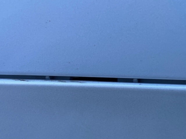

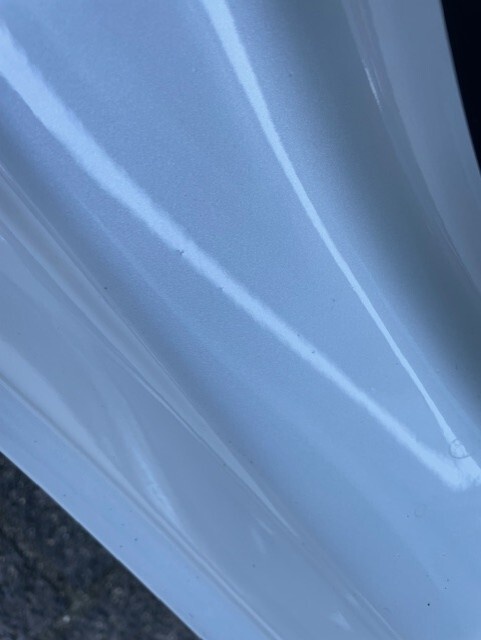

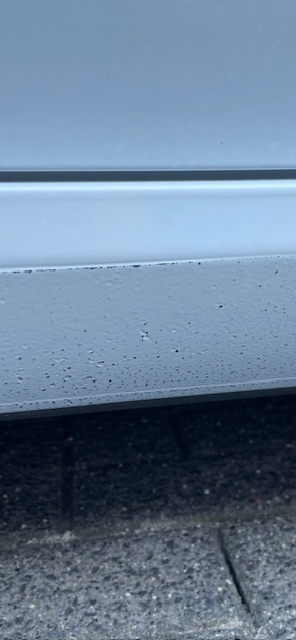

Beste allen,
Hierbij een update van mijn Model 3, waarbij schade door Tesla was veroorzaakt tijdens regulier onderhoud in maart 2025:
- Op 9 september 2025 heb ik mijn Model 3 na bijna 6 maanden bij Tesla/bodyshop te hebben gestaan, mogen ophalen. Zoals in onderstaande post was het resultaat helaas teleurstellend.De servivemedewerker van Tesla was het eens met mijn bevindingen, voornamelijk qua kleuverschil van de lak. Derhalve heb ik de auto niet geaccepteerd en is hij teruggebracht naar de bodyshop.
- Op 24 september mocht ik mijn auto weer ophalen met het idee dat de auto goed herstelt zou zijn, maar helaas was dat niet het geval. Het kleurverschil met de achterbumper was weliswaar opgelost maar de volgende punten vielen mij nog op:
• Korrelvorming in het spuitwerk rondom de carrosserie van zowel de rechter voor- als achterdeur
• Dorpel lakwerk (pitjesvorming)
• Linker achterkant bumper niet goed bevestigd (klipje was afgebroken, werd zelfs bevestigd door Tesla Service monteur), hierdoor is er een spleet zichtbaar met tevens de contactpunten, maar vooralsnog volgens hun binnen de fabrieksstandaarden.
• lakwerk rondom de deurportieren
• lakwerk nabij de rechter richtingaanwijzer (is niet opnieuw gespoten)
• Lakwerk rondom de scharnieren van de deuren
• Hemelbekleding vies aan de kant waar ze gehele dakraam hebben moeten verwijderen
Ondanks dit werd ik onder druk van Tesla verzocht de auto te accepteren anders zouden er stallingskosten en leenkosten in rekening worden gebracht.
Toen heb ik de auto 'onder protest' geaccepteerd en contact opgenomen met ARAG.
Na vele mailwisselingen, foto's etc is er na 6 maanden, afgelopen week een bezichtiging geweest bij Tesla met mijn Model 3 voor een herziende inspectie door twee medewekers van Tesla. Het gekraak van de rechtervoordeur, een rubbertje van het panoramdak wilden zij wel gaan repareren/herstellen, maar het grootste euvel voor wat betreft de lak/spuitwerk is volgens hun binnen de norm van Tesla/Fabrieksstandaard. Daarbij lieten zij een PDF zien waarbij de onderste delen van de auto meer marge mogen hebben. Daarnaast had ik al met hun foto’s gedeeld van de dorpel ten tijde van het ophalen van mijn auto in september vorig jaar, welke zij in twijfel trokken, omdat volgens hun gemaakte fotos op de dag van aflevering dit niet zichtbaar was. Ter verduidelijking hun foto is een overzichtsfoto van de zijkant en mijn foto een close up. Ondanks dat ik de locatie en tijdstip van deze foto kon aantonen gingen ze daar niet in mee en trekken ze het in twijel, maar zullen zij dit nog wel even intern checken en volgende week op terug komen. De korrelvorming op de lak rondom de rechter voor en achterdeur (carroserie), is volgens hun binnen de norm en gaan ze niks aan doen.
Daarnaast kwam ineens ter sprake, dat mijn auto eerder schade zou hebben gehad maar dat de medewerker daar niks verder over kwijt wilde. Obv beschikbare externe rapporten was mijn auto schadevrij, dus ben benieuwd hoe Tesla dit zou kunnen weten en het tussen neus en lippen door willen gebruiken richting ARAG.
Al met al een dubbel gevoel hier aan over gehouden en vrees dus dat alle moeite dat Tesla niet wil meebewegen om mijn auto te herstellen omdat het volgens hun allemaal netjes binnen de norm valt.
Ter verduidelijking treffen jullie hier een foto van de dorrpel. De korrelvorming is helaas op de foto niet goed zichtbaar maar wel echt voelbaar.
Stel ik mij teveel aan en moet ik dit gewoon accepteren of heb ik wel een punt volgens jullie?
Afbeeldingslocatie: https://tweakers.net/i/JShdtSINKkbME-WWhh2yV1SZ2Z0=/fit-in/4920x3264/filters:max_bytes(3145728):no_upscale():strip_icc():strip_exif()/f/image/6V4DZDZQL69LRGSj30AUAyX3.jpg?f=user_large
Afbeeldingslocatie: https://tweakers.net/i/HB7j0GUJ6XmXHJamjIDBSO5uCy4=/fit-in/4920x3264/filters:max_bytes(3145728):no_upscale():strip_icc():strip_exif()/f/image/Ek9Saf9Wx8QsQufxWT9Idn2h.jpg?f=user_large
Afbeeldingslocatie: https://tweakers.net/i/aagjiIa9CzI_-fyszmhjXe20SJg=/fit-in/4920x3264/filters:max_bytes(3145728):no_upscale():strip_icc():strip_exif()/f/image/8sIWseMnEUjNtLtYxX8ScCFi.jpg?f=user_large
SaturnV schreef op vrijdag 25 juli 2025 @ 23:48:

Wellicht kan je wat cirkels om de dingen heen zetten wat je bedoelt. Ik zie absoluut dingen maar weet niet of dat hetgene is wat je bedoelt. Over dat het wellicht al eerder schade heeft gehad zou wel raar zijn dat het alleen in het systeem van Tesla staat. Dan zou het haast op de boot naar aflevering gebeurd moeten zijn.

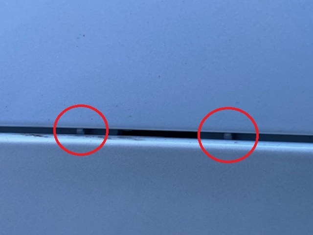

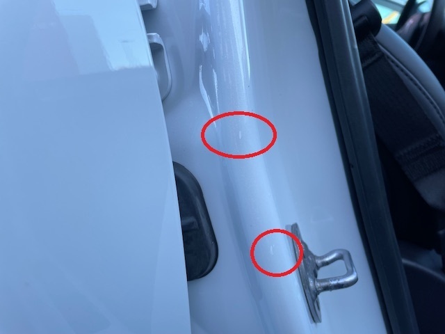

Hi, ja begrijp ik. Hierbij een paar foto's met de punten omcirkeld. De korrelvorming in de laklaag is op de foto niet heel goed zichtbaar maar wel erg voelbaar. Daarnaast is de dorpel aan de bestuurderskant (waar geen herstelwerkzaamheden zijn uitgevoerd) gewoon glad en egaal - een enorm contrast met de herstelwerkzaamheden zie zij hebben uitgevoerd aan de rechterzijde van de auto (zie foto).

SaturnV schreef op maandag 27 april 2026 @ 13:20:
Oké dank daar voor. Op de foto zonder cirkels, dat is dat aan de onderkant? Ziet er ook slecht uit?
Er zijn inderdaad wel genoeg putjes te zien. Begrijp ik het goed dat het een splinter nieuwe auto was toen je 'm ophaalde?

  • Monkeydancer
  • Laatst online: 19:54
SaturnV schreef op zondag 26 april 2026 @ 22:12:
Beste allen,
Wat je korrelvorming noemt is hoogstwaarschijnlijk stof onder het lak. Het is een veelvoorkomende probleem (spuitcabine zuigt niet goed af, of oppervlakte niet goed genoeg schoongemaakt voor het spuiten). Normaal wordt daarna de boel gepolijst na afloop om de boel weg te werken indien aanwezig. Indien er heel veel stof onder het lak zit, dan heeft polijsten zelfs geen zin meer en zal het opnieuw gedaan moeten worden. Putjes kunnen ontstaan als de ondergrond niet goed is schoongemaakt en te sterk verontreinigd is.

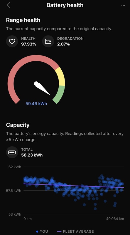

2023 MY RWD voor het vergelijk (CATL LFP)Afbeeldingslocatie: https://tweakers.net/i/R4vzp8EN_YVc_covjhMSfRPpIaQ=/x800/filters:strip_icc():strip_exif()/f/image/dQ9K6Q3no46rKnCLvnX3xC18.jpg?f=fotoalbum_large

Xrypta schreef op maandag 27 april 2026 @ 18:32:
2023 MY RWD voor het vergelijk (CATL LFP)[Afbeelding]
Zie ik het goed dat je 40k kilometer gereden hebt en ongeveer 98% gezonde batterij over? Dat vind ik wel netjes :)
Ik ben zo blij met mijn LFP CATL batterij. Ja hij doet nog zo'n 250 tot 300 km echte range hoe ik rij maar dat is prima. Ik heb weinig dagen dat ik meer dan 300km op 1 enkele stint rij.
Beste allen,
Lijkt alsof die antwoorden van Tesla ingefluisterd zijn door een advocaat. Fotodatum niet bewezen, zogenaamd eerdere schade, snel ‘accepteren’ anders… Alles om maar geen aansprakelijkheid te hoeven erkennen.
  • SaturnV
  • Registratie: Maart 2025
  • Laatst online: 08-06 21:24
Yes klopt, de foto zonder cirkels betreft de dorpel aan de rechterzijde van de auto waar Tesla de schade heeft hersteld. Vanwege het vervangen van de gehele B stijl inclusief rechterachterdeur hebben ze de gehele zijkant opnieuw moeten spuiten inclusief dorpel. De putjes die hier zichtbaar op zijn waren voor het inleveren van de auto niet aanwezig.
Het betreft een tweedehands auto, welke ik pas enkele maanden in bezig had. Uiteindelijk stond mijn auto bijna 6 maanden bij Tesla voordat ik de auto kon bezichtigen/ophalen.
Oekol schreef op maandag 27 april 2026 @ 15:54:
  • SaturnV
Dank, helder verhaal. Is dit iets wat ik derhalve zou moeten accepteren, omdat het volgens hun conform de fabrieksstandaard is? Aan de linkerzijde van de auto waar geen herstelwerkzaamheden zijn uitgevoerd voelt de lak overigens egaal, zelfs de dorpel.
Monkeydancer schreef op maandag 27 april 2026 @ 18:03:
  • SaturnV
Dat vrees ik ook, ik had gehoopt dat ze dit op een klantvriendelijke manier zouden oplossen, maar nu schuiven ze het een beetje op mij af dat ik te kritisch ben, terwijl zij zelf de schade hebben veroorzaakt.
mv_ak schreef op maandag 27 april 2026 @ 21:29:

  • Monkeydancer
SaturnV schreef op maandag 27 april 2026 @ 22:05:
Ze moeten wel wat doen aan de afwerking van het spuitwerk. Ik neem aan dit hersteld is door een extern schadeherstelbedrijf.
Als ik zelf iets laat herstellen door een schadeherstelbedrijf, ga ik ervan uit dat stof onder lak niet zichtbaar is en netjes weggepolijst is. Ikzelf zal dit terugsturen en vragen dat ze het alsnog netjes wegwerken, mits zichtbaar, want dit is anders gewoon niet goed weggewerkt.
[ Voor 3% gewijzigd door Monkeydancer op 27-04-2026 23:28 ]
