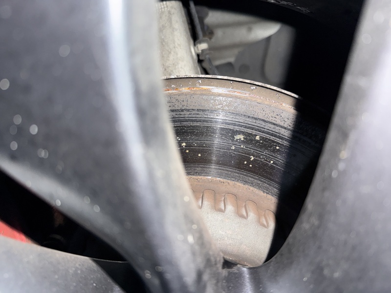

RaRo74 schreef op zaterdag 14 maart 2026 @ 18:23:
Bij foto 2 van boven lijkt aan de naafkant een rand zichtbaar te zijn maar niet schrikbarend.
De remschijf kan wel degelijk inmiddels aan de minimale kant zitten als de schijf eerder al een keer, of zelfs meerdere keren is afgedraaid. Dan halen ze de randen namelijk helemaal gelijk weg.
Meten is weten dus :*)
Sorry hoor, maar dat is echt kul. Een M3 van 4 jaar oud waarbij de schijven meerdere malen zijn afgedraaid? Dan moet je fulltime op het circuit hebben gereden. Ik doe met een ICE bmw meer dan 100k met schijven, en heb net blokken voor vernieuwd na 90k (moet je wel weten hoe je moet remmen, maar dat is een ander verhaal). Dus een Tesla waarbij je >90% regeneratief remt, daar slijten schijven amper van. Zou het eens moeten googlen of er al een M3 is geweest waarbij schijven wegens slijtage zijn vervangen. Denk enkel vanwege roest, en enkel die krom zijn getrokken vanwege hitte/rem ingedeukt houden terwijl schijven heet zijn bijvoorbeeld na berg-af rijden of zoiets.
  • RaRo74
  • Laatst online: 00:06
Svinken schreef op zaterdag 14 maart 2026 @ 18:40:
Daarom. Meten is weten :*)

nDirect090 schreef op zaterdag 14 maart 2026 @ 17:05:
Had daar destijds nog naar gevraagd, maar gaven aan als het 6 maanden of langer is. Doen ze geen nieuwe APK.
Dit is links voor:
Links achter:
Mijn remschijven zien er net zo uit hoor. Met nog wel diepere groeven zelfs. Waardeloos. 2 jaar geleden gemeld bij Tesla en die gaven aan "binnen specs". Gelukkig is het niet mijn verantwoordelijkheid (leaseauto).

RaRo74 schreef op zaterdag 14 maart 2026 @ 18:28:
Met een gewone schuifmaat lukt dit meestal niet als de rand te groot is omdat je daar "overheen" wilt meten op het dunste deel van de schijf.
Lukt wel door aan weerszijde er iets tussen te plaatsen om de rand te overbruggen. Dat iets trek je daarna van de totale dikte af.
Met stof- ankerplaat er omheen kan het lastig meten zijn. Geen idee of er ergens ruimte is bij een P.
Ik ga het morgen eens proberen bij daglicht. In ieder geval geven deze comments me weer enigszins een klein sprankeltje hoop. Hier nog een foto van rechts voor. Maar naar mijn mening vrij gelijkwaardig als met de foto van linksAfbeeldingslocatie: https://tweakers.net/i/u7Zy9vZTi_ddOtPZ4HeS63kDiw8=/800x/filters:strip_icc():strip_exif()/f/image/0p7k8oiRfEiircPDBRo2buVT.jpg?f=fotoalbum_large

Svinken schreef op zaterdag 14 maart 2026 @ 17:50:
Lijkt mij echt erg oppervlakkig. Je kunt ook zien dat de schijven vrijwel niet afgesleten zijn en amper gebruikt (overigens verrassend dat zelfs de 3P geen geventileerde schijven voor heeft).
Niet geventileerde schijven?! Dat bestaat bij geen enkele Tesla. Alle versies hebben geventileerde schijven. Zelfs aan de achterzijde meen ik...
Enige is dat ze een tijdje terug bij de sr en lr wisselden van 4 pots Brembo naar simpele schuif 2 pots Hitachi klauwen.
Mijn 2024 MY heeft gelukkig nog 4-pots Brembo.

Allewijn schreef op zaterdag 14 maart 2026 @ 20:55:

Svinken schreef op zaterdag 14 maart 2026 @ 21:08:
Dat zou ik ook denken, zeker voor. Maar op de grootste Fotos zie ik niet-geventileerde schijven. Of ben ik nou gek?
Er is verschil tussen geventileerd en geperforeerd. Zoek je dat?
Dat is echt de frontale hoek waarin die fotos gemaakt zijn denk ik. Echt elke schijf van elke Tesla is geventileerd (veel te zware autos qua vermogen en gewicht om ongeventileerd te kunnen). Hier zie je dezelfde schijven maar dan iets anders hoeken en dan zie je de kopse geventileerde kanten:
Net even gekeken voor de zekerheid en zowel voor als achter zitten er bij mij geventileerde schijven op.

anti elppa schreef op zaterdag 14 maart 2026 @ 18:09:
Die foto's die je hebt gepost is 100% zeker geen apk afkeur. Die monteur die dat gedaan heeft mag zijn papiertje inleveren.
De regel voor afkeur is meer dan 50% van het schijf oppervlak verroest. Dat haal je bij lange na niet
Dat klopt allemaal. Maar we weten helemaal niet hoe die schijf er aan de andere kant uit ziet. Dus voordat je die monteur zijn papiertje in laat leveren, zou ik aan @nDirect090 willen vragen om eens een foto van de binnenkant van de remschijf te posten.
(Ik heb een paar jaar geleden hetzelfde gehad, remschijven aan de buitenkant nog prima, maar aan de binnenkant toch verroest, en dat terwijl de remklauwen en geleidepennen prima gangbaar waren. Wie het snapt, mag het zeggen.)

nDirect090 schreef op zaterdag 14 maart 2026 @ 19:52:
Ik ga het morgen eens proberen bij daglicht. In ieder geval geven deze comments me weer enigszins een klein sprankeltje hoop. Hier nog een foto van rechts voor. Maar naar mijn mening vrij gelijkwaardig als met de foto van links[Afbeelding]
Er spelen twee zaken. Zijn de remschijven verroest of niet? En is de prijs voor vervangen van schijven en blokken reëel.
Dat eerste kun je het beste inschatten als je de schijven in het echt kunt bekijken.
Voor wat betreft de tweede vind ik het wel een hele hoge prijs. Wat let je om eens rond te bellen wat dit kost bij andere partijen? Daar hoef je dan toch niet weer een keuring voor te doen voor dat belletje?

Andrehj schreef op zondag 15 maart 2026 @ 10:44:
Zit aan de binnenkant niet die stofkap? Waardoor ik alsnog de achterkant van de remschijf niet kan zien
