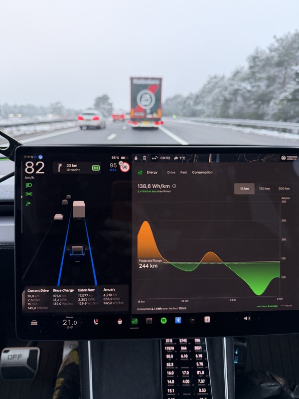

@pdidi De verbruiksconstante van mijn 09-2025 geleverde Y RWD "Premium" (Toen premium nog niet bestond :9) is aangepast. Heeft dus de CATL 6M Accu, YS6MR modelvariant
Met ophalen was deze 147,5Wh/km, resulterend in een nieuw-nieuw 100% rated kilometrage van 435km. Onderstaande foto is op de terugreis van ophalen
Afbeeldingslocatie: https://tweakers.net/i/CJNDB7Bu_5HhsQ8Er9Y0ik-MxI0=/x800/filters:strip_icc():strip_exif()/f/image/ykiZ0yTF6k7KAlNFtETQOkMR.jpg?f=fotoalbum_large
Afgelopen dinsdag geüpdate naar 2026.2
Vanmorgen viel me op dat de 100% rated range volgens ScanMyTesla ineens weer rondom de 436 schommelde, ik heb de laadlimiet meestal op 80 staan behalve op vrijdag. Dus zometeen ook een indicatie van wat de 100% range nu is.
In ieder geval is de verbruiksconstante nu 142Wh/km. Bij een resterende Nominal Full Pack van 62,9-63kWh (Alweer een maandje ofzo redelijk stabiel dus de eerste degradatie lijkt gedaan) vanaf nieuw 64,6kWh
Onderstaande foto is vanmorgen op de heenweg naar werk.
Afbeeldingslocatie: https://tweakers.net/i/yv1wjoutD5puIZzeHsHStJ-t4tk=/x800/filters:strip_icc():strip_exif()/f/image/W7VU2ORUgT8vxz8TXRAmbMnI.jpg?f=fotoalbum_large
[ Voor 6% gewijzigd door Mar.tin op 30-01-2026 10:06 ]
Oef jaloers op je gemiddelde. Ik zit met mijn M3 2019P nu op 200+(gisteren 220) met dit weer.
