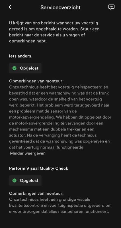

  • turkeyhakan
  • Laatst online: 14:35
Heeft Tesla dit opgelost? Ik heb het gemeld in de app in ieder geval.

  • SquareOne
  • Laatst online: 17:46
turkeyhakan schreef op maandag 19 januari 2026 @ 08:32:
Ik heb een keer een service request ingeschoten, maar ik had niet snel genoeg gereageerd. Toen hebben ze het SR gesloten en ben ik het vergeten opnieuw te melden. Is dus nooit gemaakt.
Maar lijkt me niet zo ingewikkeld, kwestie van nieuw klepje erop.

pe-el2 schreef op zondag 18 januari 2026 @ 19:22:
Ook hier vandaag ineens probleem met de frunk sensor.
Gebeld met service. Krijg je buitenlands persoon aan de lijn. (Zal wel omdat het weekend is?!) Uiteindelijk kwam 't erop neer dat er een berger mij kwam halen. En ik vervoer zou krijgen.
Tesla policy is de dichtstbijzijnde tesla service punt (ook al is dat voor jou niet handig)
Na een half uur wachten in de auto ging de storing ineens weg.
Kon ik toch wegrijden en harder dan 24 km/h rijden.
Meteen in 1 lijn naar huis gereden. (Uurtje sturen). Onderweg kwam de melding wel meerdere malen terug, maar kon wel doorrijden.
Thuis in z'n P en meteen weer op de animatie dat de frunk open staat en de snelheids limiet.
Er staat nu een service request in de app. Morgenochtend er achteraan bellen en vragen of er een Ranger langs kan komen.
Hopelijk gewoon dezelfde dag nog.

Even een update :
Vandaag zelf nog even gebeld.
Optie was een takeldienst regelen om de auto vanaf mijn oprit mee te nemen of iets proberen zodat de frunk wel als gesloten gedetecteerd wordt.
De tesla service adviser werd aan mijn berichten app gekoppeld en zo kon ik hem direct berichten sturen.
Ik heb de frunk verwijderd.
Iets WD40 en met een föhn het slot verwarmd (geen idee of dat echt iets doet). Frunk dicht en iets extra aandrukken en de app gaf aan dat de frunk dicht was. Zodoende kon ik weer rijden en ondertussen de adviser via berichten app op de hoogte gebracht dat de Sleep dienst geannuleerd kon worden.
Ik kreeg ook bevestiging dat service center mijn auto meteen kon fixen als ik er aankwam.
Onderdelen zijn op voorraad.
Nu even wachten. Het gaat allemaal tussendoor. Wellicht iets langer dan gebruikelijk, maar fijn dat het meteen kan ipv weken wachten en geneuzel met leenautos e.d.
Een foutieve batch kan altijd gebeuren. Gaat mij erom hoe het opgelost wordt en so far so good.

Fixed!
Binnen 24 uur na eerste klacht.
Dikke prima. 👌🏼
Voor de mensen die hierna deze melding krijgen -> gewoon bellen. Wordt meteen opgelost. Je hoeft er geen weken voor te wachten.
Succes.

Bij kwam de ranger aan huis. Was op 10 minuten opgelost. Had het wel pas vrijdagmiddag om 16h gemeld waardoor ze past maandagochtend konden komen. Gelukkig kon ik mijn opa zijn wagen gebruiken in het weekend tot de ranger langs geweest was.
Fouten kunnen altijd voorkomen en ik ben heel blij hoe het bij mij werd afgehandeld. Ik heb al veel slechtere ervaringen bij andere merken meegemaakt.
