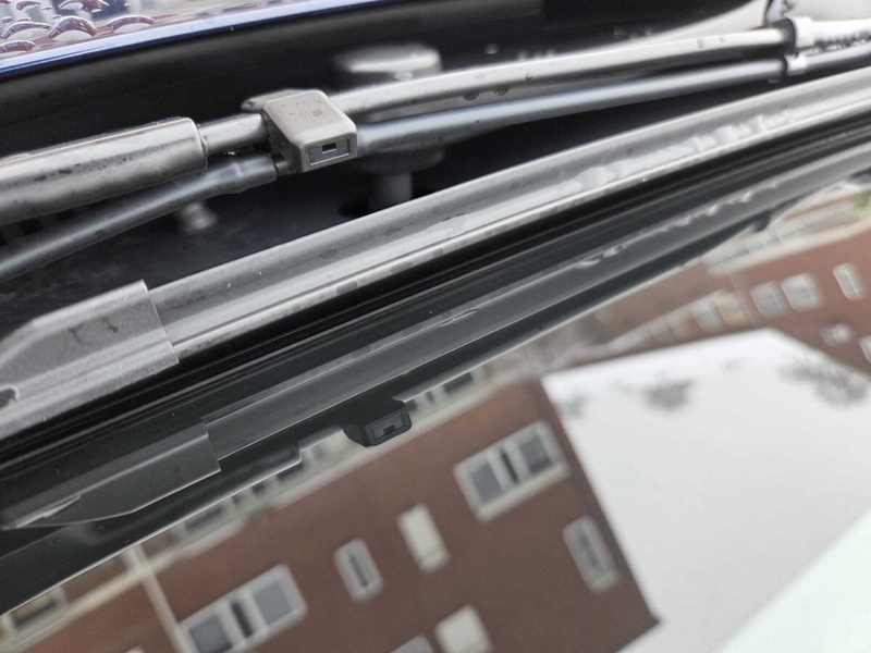

turkeyhakan schreef op dinsdag 6 januari 2026 @ 12:45:
Dat zou mogelijk kunnen hoor, maar in de service manual die zojuist gedeeld is, is er ook een pagina Washer Nozzles (Adjust). Of gaat dit over het verplaatsten van het sproei-element? Geen idee :-)
https://service.tesla.com...15-4E36-814B-BDA4BF687238
Hier nog een link met reallife foto's: https://service.tesla.com...90-A737-8298278807E0.html
Er zijn 3 straaltjes per wisserarm. 2 vanaf het uiteinde van de arm (Dus middenpunt van het blad) en eentje vanaf de basis van de arm.
Op het eerste oog, bij stilstand lijken ze prima te sproeien, maar het mist vooral een beetje volume. Doch was dat bij mijn 2024 Y ook al zo, (ik heb nu een Juniper), tussen die 2 modellen voelt het consistent "kut" :+ dus.
Het is me te koud buiten om het even uit elkaar te halen, ik wacht mijn ""superieure"" Ali sproeiers wel even af, die lijken in elk geval een beetje te richten, wellicht lost dat mijn issues op. T lijkt allemaal nét een beetje volume en power te missen, maar doordat het niet goed wist is het alsnog niet erg zuinig met de sproeiervloeistof :9
Afbeeldingslocatie: https://tweakers.net/i/8AH9L-TKJruKoCy5feU-dCrc5xE=/232x232/filters:strip_icc():strip_exif()/f/image/BxpBXFumxS8haseaA8BsIb7B.jpg?f=fotoalbum_tileAfbeeldingslocatie: https://tweakers.net/i/d8Ob0bLlDqCEBujsMBt0kGTXj2s=/232x232/filters:strip_icc():strip_exif()/f/image/0CHsOlFpJZv3LWPxxb8UjAxT.jpg?f=fotoalbum_tile
[ Voor 7% gewijzigd door Mar.tin op 06-01-2026 12:55 ]
  • Aldusso
Hier nog een link met reallife foto's (maar volgens mij de oude Y): https://service.tesla.com...90-A737-8298278807E0.html
Afbeeldingslocatie: https://tweakers.net/i/Il3EFjvmYabOG5dboNU5kFsmxfQ=/800x/filters:strip_icc():strip_exif()/f/image/zJxuQBaCZNhL1nLsEgk3tr3O.jpg?f=fotoalbum_large
  • turkeyhakan
  • Laatst online: 13:07
Mar.tin schreef op dinsdag 6 januari 2026 @ 12:52:
[Afbeelding][Afbeelding]
Blijkbaar hebben ze het design veranderd. Thanks voor de foto's.
  • turkeyhakan
Ik zou inderdaad even een service request indienen bij Tesla dan... het design is veranderd t.o.v. de oudere modellen.

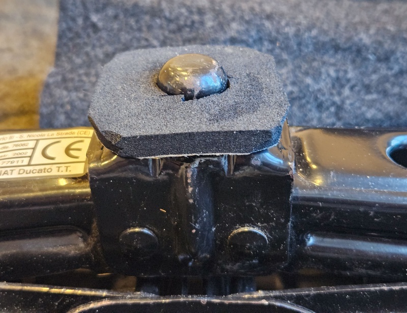

  • emmerx
  • Laatst online: 10:35
Silversurfer1 schreef op maandag 5 januari 2026 @ 22:13:
Heb je er Jackpads onder bij de krik?
Krikpunten in de dorpels zijn stevig genoeg.
Alleen moet je zorgen dat je een krik hebt die niet kan wegglijden zodat die dan op de accupack komt te leunen; bv zo'n Fiat Ducato krik..
Voor beschadigangst kun je er bv een stukje rubber op plakken:
Afbeeldingslocatie: https://tweakers.net/i/BDgduiVKC5mwwj0Yxnh0aLZzk_I=/800x/filters:strip_icc():strip_exif()/f/image/Pm0UJX7sGNpjwqeAcCP0j8zM.jpg?f=fotoalbum_large

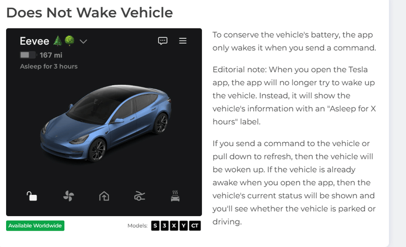

  • turkeyhakan
Ik heb trouwens een tip, voor het geval jullie dit nog niet wisten: sinds medio juli/augustus 2024 wordt de auto niet meer wakker gemaakt als je de Tesla app opent. Om de auto wakker te maken kun je een opdracht versturen of het scherm naar beneden trekken. Dat laatste werkte bij mij niet altijd even goed (dan wilde die wel en dan weer niet verbinden).
Ik kwam er per toeval achter dat je ook gewoon op de auto zelf kunt klikken om de auto wakker te maken. Fijn!
Afbeeldingslocatie: https://tweakers.net/i/fnV5R8DoPX08NL1VsIVFOrn1C8c=/800x/filters:strip_exif()/f/image/GxDZHH9FF9OrO9Pgw94YijkI.png?f=fotoalbum_large
  • megabeat
  • Registratie: Maart 2014
  • Laatst online: 16:32
turkeyhakan schreef op dinsdag 6 januari 2026 @ 19:55:
Ja dat klopt, maar heb het idee dat bij het check van de app, alsnog communicatie met de auto plaatsvind wat weliswaar niet de auto wakker maakt, maar alsnog wel energy gebruikt. Ik zie namelijk alsnog energy verlies door de app in de auto.

megabeat schreef op dinsdag 6 januari 2026 @ 20:14:
Heb je dit gemonitord? Of baseer je wellicht je conclusie o.b.v. de afgelopen dagen?
Het weer heeft namelijk ook invloed op de actieradius (in km). Gisterenavond weggezet met 448 km. Nu net opnieuw gekeken en er is 3 km verdwenen. Wat mij betreft komt dit door het koude weer, daar ik dit gedrag normaliter niet zie. Zelfs niet toen ik de auto weken stil had gezet in de zomer :-)

Zijn er mensen die obd adapters gebruiken in de Model Y?

Aldusso schreef op dinsdag 6 januari 2026 @ 11:53:
Sinds paar weken de Y Juniper, nu eigenlijk pas de sproeiers gebruikt, maar ze sprayen wel heel erg laag. Eigenlijk spuit ie onder tegen de ruitenwisser aan (links) en dus onhandig en zeker niet over de hele ruit. Is dit normaal voor de Juniper of hoort hij over de heel ruit te sprayen? Rechts spuit er ook iets, niet veel, maar ook heel laag. Moet erg veel sprayen nu omdat de ruit niet schoon wordt, net name bovenin.
Bij het lezen van dit bericht dacht ik, hé dat heb ik ook. Valt me op dan op de linkerarm enkel vanuit het onderste deel vloeistof komt. Iets nauwkeuriger gekeken gister middag en kwam tot de ontdekking dat 1 van de nozzles uit het eerste deel verdwenen is. Hierdoor is de rest druk te laag en komt er geen vloeistof uit het 2e deel.
Krijg ook met dit winterweer, de ruiten niet goed schoon met al dat pekel.
Hoe het hoort te zijn:Afbeeldingslocatie: https://tweakers.net/i/5H03ntIV6Gw5dujXFfywbdoF0oM=/x800/filters:strip_icc():strip_exif()/f/image/mCx6J6zHnTwJMuEbJIfdYuAT.jpg?f=fotoalbum_large
Hoe het nu is: Afbeeldingslocatie: https://tweakers.net/i/LYRp9olXQDw95MPxX9yO3Se46Ik=/x800/filters:strip_icc():strip_exif()/f/image/sGAan4U4PKnG3ZGZNpULkcgg.jpg?f=fotoalbum_large

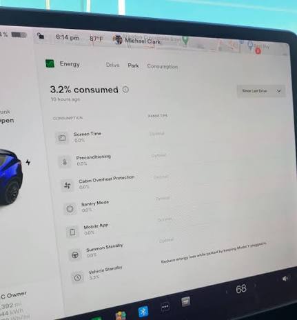

megabeat schreef op woensdag 7 januari 2026 @ 08:00:
Even een plaatje van Google waarbij er in de Energy app bij parkeren tabblad gemeten wordt hoeveel er verbrukt wordt door de app. Soms zie ik daar 1-2% staan (ook in warmer weer) en ja de auto slaapt gewoon.
https://encrypted-tbn0.gs...mFvPMDfWNwYP_gemLQ5e&s=10
Van wanneer is deze foto? Ik heb mijn auto 6 weken stil laten staan en heb echt geen 1 a 2 % verbruik gehad per dag, ook niet per week.
  • megabeat
turkeyhakan schreef op woensdag 7 januari 2026 @ 08:17:
Is een random foto van Google, mijn auto staat nu al 3 dagen stil en heeft bij standby 3.9% verloren. In het voorbeeld staat er 3.2 waar bij mij 3.9 staat. In de zomer is het standby verbruik praktisch nihil. De wagen staat buiten zonder laadkabel erin.
Overigens was mijn punt bij mobile app (soms)ook verbruik staat, ondanks dat de app de auto niet wakker maakt.

megabeat schreef op woensdag 7 januari 2026 @ 08:44:
Als de auto slaapt, staat Bluetooth nog wel aan. Als de sleutel in de app verbonden is kan ik me voorstellen dat er wat verbruik aan de Mobile App wordt gekoppeld

  • Aldusso
tinusterror schreef op woensdag 7 januari 2026 @ 07:59:
Thanks voor de foto - ik ga straks ook even kijken. Heb je een service afspraak gemaakt hiervoor ?

  • tinusterror
  • Laatst online: 30-06 14:57
Aldusso schreef op woensdag 7 januari 2026 @ 09:30:
Ingeschoten en erachteraan gebeld! Met dit weer is het dramna om de ruiten schoon te krijgen.
Maar tot nu toe kan ik pas 15 januari terecht! Lekker handig :)

  • RaRo74
  • Laatst online: 14:10
Aldusso schreef op woensdag 7 januari 2026 @ 10:15:
Top. Wilde even kijken net, maar inmiddels waait het en is er een soort van sneeuwstorm hier. De linker wisser (bestuurderskant) wil niet omhoog, (enkel 2-3 cm) is dat normaal of moet ik er meer kracht op zetten. Nu niet gedaan, maar lastig foto te maken, moet ik over de auto gaan liggen....
Even op de tablet in servicestand zetten zal veel schelen ;)
Om de ruitenwissers van uw Tesla in de servicestand te zetten, volgt u de onderstaande stappen via het touchscreen:
Zorg ervoor dat de auto in de "P" (Parkeerstand) staat en de ruitenwissers uitgeschakeld zijn.
Tik op het touchscreen op het auto-pictogram (Bediening).
Ga naar het menu "Service".
Activeer de optie "Ruitenwisserservicemodus" (Wiper Service Mode).
De ruitenwissers bewegen nu naar een positie op de voorruit waar u ze handmatig kunt optillen (slechts een klein stukje) om de bladen te vervangen, schoon te maken of te beschermen bij koud weer.
[ Voor 37% gewijzigd door RaRo74 op 07-01-2026 10:35 ]

  • tinusterror
Niet alleen op sevice stand. Om de arm helemaal te openen moet je de kap open doen. En heeft inderdaad flink weerstand op de veer.
  • adjego
  • Laatst online: 16:26
Kijk ook maar uit dat je de arm dus niet tegen je frunkklep aan laat komen, want daar zit hij een beetje onder als hij in de uit stand staat. Even de Service stand gebruiken zoals al werd geopperd.

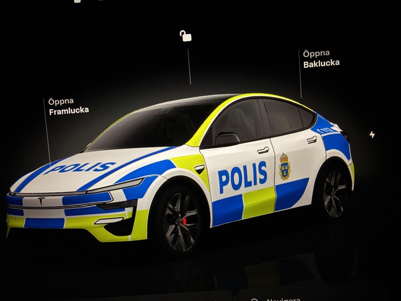

Beetje gekke vraag misschien, maar is er hier iemand die grafisch mogelijk een beetje handig is?
Mijn zoontje is nml. hélemaal gek van Nederlandse Politie (voertuigen).
Nu is het sinds kort natuurlijk mogelijk om je eigen custom wrap te ontwerpen en als PNG bestand te uploaden naar je Tesla.
Zodat je die looks dus visueel op het scherm en in de app ziet.
(Dus nee, geen ECHTE wrap)
Diverse buitenlandse Politie voertuigen zijn door anderen al ontworpen.
Maar geen Nederlandse...
En hij heeft zelfs even in het echt bestaan:
Afbeeldingslocatie: https://tweakers.net/i/jbR36VDfDobEs0cfvNQH7a-mgvA=/232x232/filters:strip_icc():strip_exif()/f/image/VNHkyMOWdWlCDRwJDn0niize.jpg?f=fotoalbum_tileAfbeeldingslocatie: https://tweakers.net/i/jNYEJXMB85csfif84odB7rSf17E=/232x232/filters:strip_exif()/f/image/bjqUrKpWFOxOe84dtdtthtgQ.webp?f=fotoalbum_tile
Onder andere via https://studio.tesla-wrap.com/ kan je een eigen wrap ontwerpen.
Helaas lukt het mij niet (realistisch).
Ook AI (chatgpt en gemini) snappen het telkens nét niet.
Dit is de lege PNG (voor mijn legacy model Y, je kan ze voor elk model downloaden):
Afbeeldingslocatie: https://tweakers.net/i/ecR9CJTvZr1Yj5bpmHTSxi6aKsI=/800x/filters:strip_exif()/f/image/GTLF20I5Tgkss2cnR17fbrxR.png?f=fotoalbum_large

Afbeeldingslocatie: https://tweakers.net/i/2RGkoIhonP3VbPCLGrQFYJUVYTc=/fit-in/4000x4000/filters:no_upscale():strip_exif()/f/image/qsNTS89mGZWrByKqPkKFlLw7.png?f=user_large
Dus echt de nieuwe brede rood-blauwe striping over voorste panelen en voordeuren heen, logo op achterdeuren, Gegevens 112 en 0900-8844 op zijkant, Logo en striping op motorkap en kofferklep, etc.

Allewijn schreef op woensdag 7 januari 2026 @ 12:31:
Heb je Grok al eens geprobeerd? Die neemt het wat minder nauw met de regeltjes èn is van dezelfde meneer als Tesla en X. Wellicht doet die wel wat je wilt :)
Zojuist geprobeerd, maar met mijn prompt kunsten bakt die er helemaal niks van.
Daarna heb ik hem maar even in Unhinged/Losgeslagen modus gezet. Me kapot gelachen, maar geen resultaat.
Nu is het sinds kort natuurlijk mogelijk om je eigen custom wrap te ontwerpen en als PNG bestand te uploaden.
Dit is de look:
Niet bang dat je, net als bij te donkere ramen, bij controle de wrap ter plaatse van je auto af mag peuteren :?

ybos schreef op woensdag 7 januari 2026 @ 17:04:
Het gaat hier om een virtuele wrap in de auto visualisatie op je scherm....
Denk niet de politie je daarvoor zal staande houden.

Sluuz schreef op woensdag 7 januari 2026 @ 17:06:
Ik neem aan dat hij de opzet van de wrap niet voor zn zoontje gaat maken om op het scherm te laten zien...
Natuurlijk alleen gevisualiseerd op het scherm IN de auto :*)
Zoals dit dit. Maar dan NL.
Afbeeldingslocatie: https://tweakers.net/i/UFoFf6w2Nc1bBuKHekfs8jYLrFQ=/800x/filters:strip_icc():strip_exif()/f/image/Yjcqgeh1tR4tv1wpeEhhvzMF.jpg?f=fotoalbum_large
