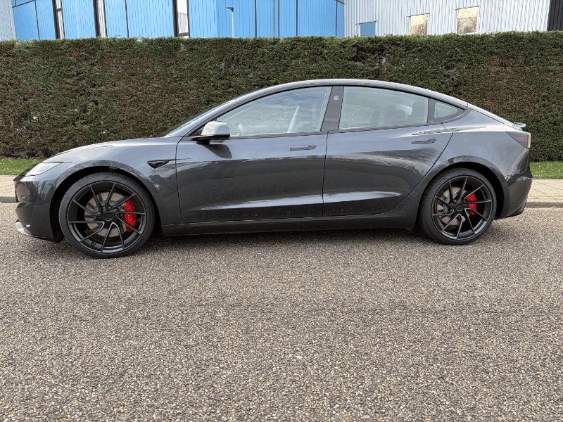

Zo, auto is eindelijk zoals ik 'm wil :)
Auto zelf had ik al in een ceramische coating gezet, nu ook die aero inserts uit de velgen gehaald en de velgen in dezelfde coating gezet:
Afbeeldingslocatie: https://tweakers.net/i/WoqHv5-nBG0DCqZp5OOcAVY-Fg8=/fit-in/4000x4000/filters:no_upscale():strip_exif()/f/image/gUAvPATyflSwlxz1ZIsCkTAn.png?f=user_large
Afbeeldingslocatie: https://tweakers.net/i/pZ6TF5VmKP62LG72oZ-5HSK5jqY=/fit-in/4000x4000/filters:no_upscale():strip_exif()/f/image/GofxTwaMR8xress5DhZwyWXX.png?f=user_large
Wel slecht dat de velgen aardig beschadigd raken van die inserts. En dan heb ik ze vewijderd op de meest veilige manier mogelijk door de metalen "ring" vanaf de achterkant eerst te verwijderen en daarna pas de inserts zelf.
Bij het ophalen van de auto zag ik al dat de velgen beschadigd waren. Ik vermoed dat ze in de fabriek er gewoon in geslagen worden met alle gevolgen van dien.
Tesla zou die inserts er eigenlijk als optie bij moeten leveren, dan heb je iig zelf de keuze of je beschadigde velgen wil of niet...

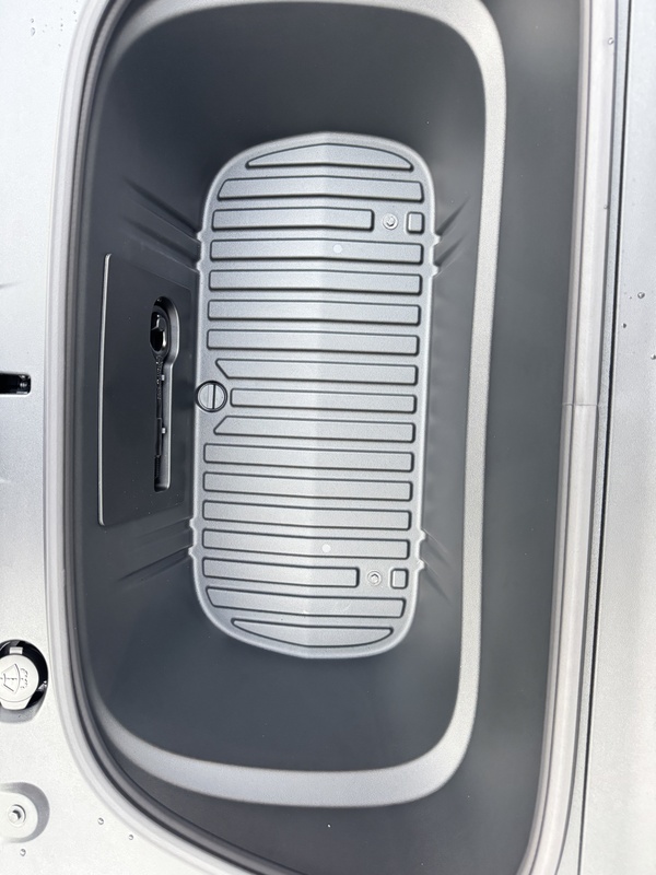

Afgelopen donderdag mijn Tesla Y opgehaald in Tilburg.
Top auto! Maar erg wennen aan al die piepjes en waarschuwingen. Mijn Enyaq uit 2021 miept een stuk minder en doet na mij idee precies het zelfde qua hulpmiddelen.
Dan wou ik vandaag een lidstrip in de frunk installeren. Van te voren allemaal filmpjes bekeken hoe dat zou moeten. Lijkt heel makkelijk. Gewoon een t stukje tussen het originele verlichts snoer zetten en klaar. MAAR… ik blijk helemaal geen verlichting te hebben in mijn frunk. Is dit normaal?
Afbeeldingslocatie: https://tweakers.net/i/3GU59Nj22p60sAq_r4UJvxgzdPk=/x800/filters:strip_icc():strip_exif()/f/image/LghqzDxuvb6NOmMFzDHExMrq.jpg?f=fotoalbum_large

jdenijs schreef op zondag 21 december 2025 @ 14:54:
Klopt, iets met Europese wetgeving
Standard uitvoering? dan kan dat kloppen
Als je dat plastic plaatje er al af krijgt, dan heb je een kans(je) dat de bekabeling wel voorzien is, en dat het enkel het lampje is dat niet werd geïnstalleerd? Mijn (oudere) Model3 heeft die verlichting, misschien niet alle (recente) 3’s en Y’s?

Verwijderd schreef op zondag 21 december 2025 @ 15:16:
Helaas ook niet.
Afbeeldingslocatie: https://tweakers.net/i/UQhvLIbwSOiemMV7dTZoP6Gqa14=/800x/filters:strip_icc():strip_exif()/f/image/njM2aUdfOGAKKQvehITOz1LB.jpg?f=fotoalbum_large
Geen vrije stekkers of aansluitingen.
Het gaat bij mij om een Tesla Model Y Long Range AWD (Juniper)

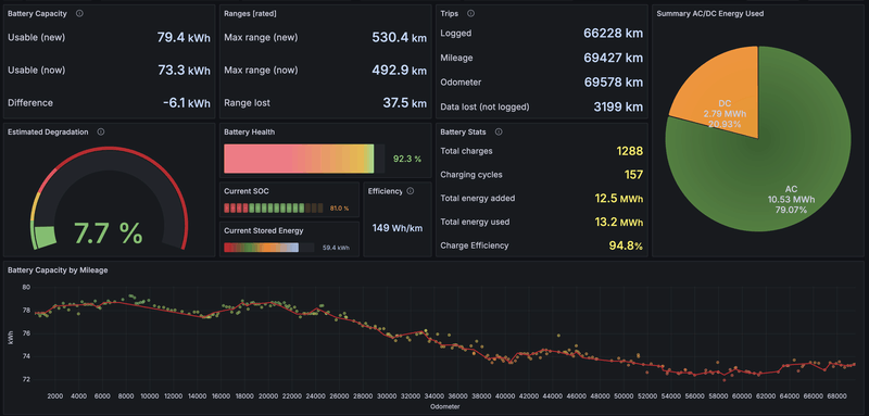

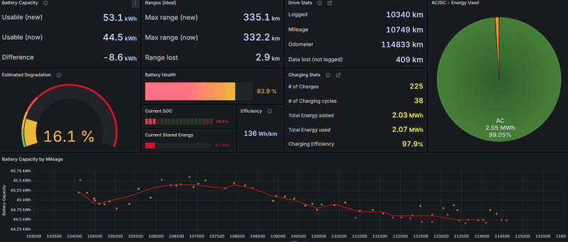

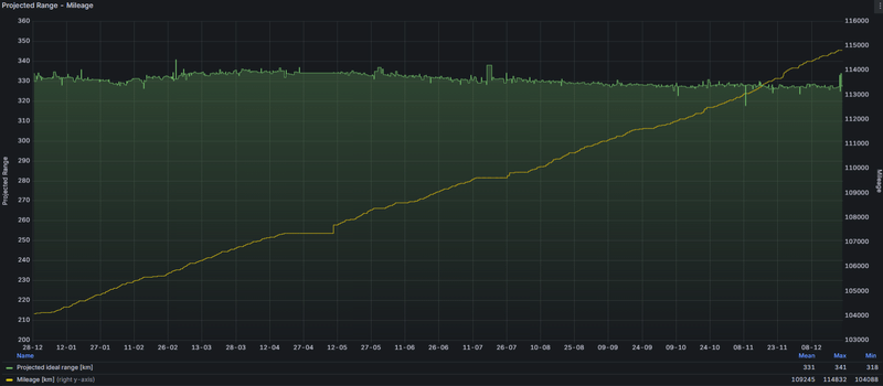

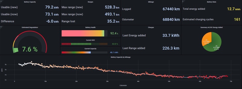

Hier vandaag de balans opgemaakt mbt degradatie:
#1 MY LR 2023 Shanghai, met 54.861 km op 7.6% degradatie:
Afbeeldingslocatie: https://tweakers.net/i/OGUtXHrZvYI8wiH1rgmHx3MS1Go=/800x/filters:strip_exif()/f/image/l3LZDY7BWcuCmcttQR1GolsJ.png?f=fotoalbum_large
Afbeeldingslocatie: https://tweakers.net/i/w5llb_nbMavw0Z60xDgEqQoe3Jo=/800x/filters:strip_exif()/f/image/VdYmaCPWdcLXcGuGBN9HaJOO.png?f=fotoalbum_large
#2 2019 SR+ van mijn vrouw heeft 16,1% degradatie als ik de custom waarde: 53.1 kWh goed heb ingevuld:
Afbeeldingslocatie: https://tweakers.net/i/f6bP_jf2bQjHa2dhgSvhic6DRnE=/800x/filters:strip_exif()/f/image/4me5Hsg7ZUEFZI9UdPGeF0uY.png?f=fotoalbum_large

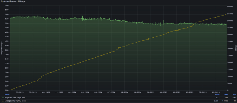

Hebben we op 1 week na nu exact 1 jaar:
Afbeeldingslocatie: https://tweakers.net/i/SIEICxQ0rgxRoObmQhvwCvPWXMc=/800x/filters:strip_exif()/f/image/zhAENqoEgpvi1nd5gjZLsSQN.png?f=fotoalbum_large
In de zomer redden we het beide met 1x volledig laden in het weekend om de hele week heen en weer naar werk te rijden, in de winter moet zij echter wel 1x iets bijladen. De SR+ kwam netjes door de APK + steekproef, dus ik vind het allemaal prima. Alleen laatst ff nieuwe ruitenwissers erop gedaan en luchtfilters vervangen en we rijden weer lekker door.
Overigens ook mooi om de balans op te maken zo aan het eind van het jaar, we hebben helaas de stroomrekening niet onder 0 kunnen houden, maar zij betaalde voorheen 225-250 Euro/maand aan benzine en ik t/m 2018 iets van 250 Euro/maand aan diesel. Dat is per jaar 6000 Euro aan diesel en benzine. Onze stroomrekening over dit jaar is nu als volgt, prachtig toch met 2 Tesla's volledig thuisladen op de vakanties na :)
Afbeeldingslocatie: https://tweakers.net/i/JHLkcct-SBFcpJgWaULX9OpEePg=/x800/filters:strip_icc():strip_exif()/f/image/hCFBTxzfDAeMw27BxNlZTUwc.jpg?f=fotoalbum_large
Afbeeldingslocatie: https://tweakers.net/i/xAFybzgKkYl5qei37Luo5S3imNQ=/x800/filters:strip_icc():strip_exif()/f/image/4jViHR0x57ItSppbgvcvL2zQ.jpg?f=fotoalbum_large

Deze heb ik onlangs nog geïnstalleerd:
Afbeeldingslocatie: https://tweakers.net/i/eyywGCWmvTXwJtRareY_c6s-sJc=/800x/filters:strip_icc():strip_exif()/f/image/BrIItjAfAZ6khjgHF1WKzKwj.jpg?f=fotoalbum_large
Afbeeldingslocatie: https://tweakers.net/i/HvRwVFsjmk9qhgQ84aeemgAK0Mw=/800x/filters:strip_icc():strip_exif()/f/image/A94enclqksh8DCsCBcCUdNKj.jpg?f=fotoalbum_large

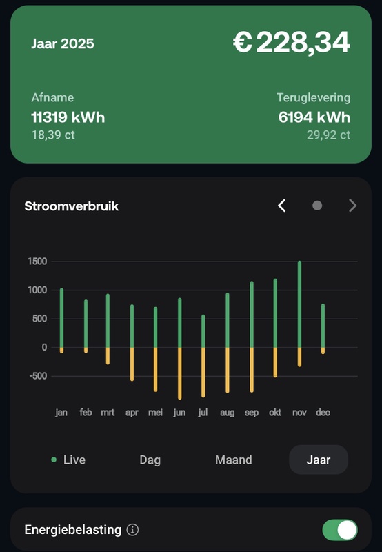

  • Taro
Taro
GeeMoney schreef op zondag 21 december 2025 @ 23:22:
@Taro een groot deel valt of staat natuurlijk met het aantal kilometers per jaar per auto en de flexibiliteit daarin en de investering in je zonnepanelen maar evengoed een zeer net resultaat !
Klopt, gezamenlijk ongeveer 28.000 km/jaar. De investering in de zonnepanelen betreft overigens niets, de eerste helft is al terugverdiend, de tweede helft heeft mij door omstandigheden niets gekost. De flinke thuisaccu helpt natuurlijk ook mee aan het resultaat. De komende weken leg ik nog 4x440Wp bij, hopelijk in 2026 een <0 rekening incl. beide EV's.

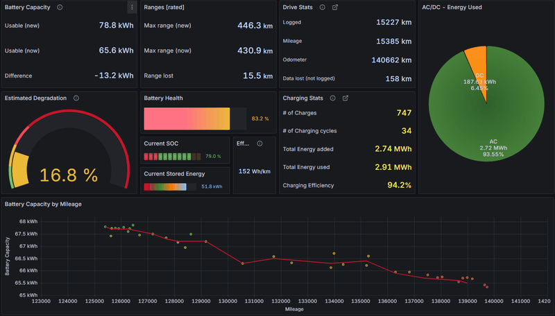

Mijn MY LR 2023 Berlin model, met 68840km op de teller zit momenteel ook op 7.6% degradatie.
Het lijkt er op dat de leeftijd van de accu een van de belangrijke factoren is van de degradatie ipv de gereden km's of percentage DC laden.
Afbeeldingslocatie: https://tweakers.net/i/TcfvIsgTHMtrAv574qD2hA5gctU=/800x/filters:strip_icc():strip_exif()/f/image/NY8qy5XaNTIubSZJyxDuhU1V.jpg?f=fotoalbum_large

Taro schreef op zondag 21 december 2025 @ 23:13:
Afbeeldingslocatie: https://tweakers.net/i/km0cDYCaQVPQdMdIrjMnMAMufbU=/800x/filters:strip_exif()/f/image/L0FXmhtAfaeIecnhVSbiLRnG.png?f=fotoalbum_large
Ontloopt elkaar procentueel gezien maar weinig. 2019 LR AWD is dit.

  • noo
noo
Model Y LR van maart 2022 met 69427 km: 7.7% degradatie.
Afbeeldingslocatie: https://tweakers.net/i/1AyFKv2evD-bQMVp7n_b34JD_aw=/800x/filters:strip_exif()/f/image/1HVAjnIq0YFcFMBOWuETbGpB.png?f=fotoalbum_large

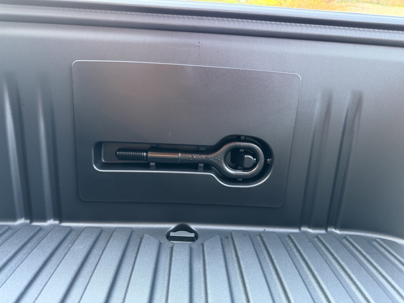

Net heel even zitten klooien om de trekhaak op mijn M3H te zetten.... Wat een ongelooflijk idioot syteem zeg.... Kapjes van de auto afhalen, trekhaak in een onzichtbaar gat prikken en dan ook nog ergens een stekker op een onmogelijke k*t plek in proberen te steken. Ik ben na een paar minuten maar gestopt om het risico op een trekhaak door mijn achterruit te voorkomen ...
Ik snap echt het nut niet van afneembare trekhaken en al helemaal niet als je elke keer voor gebruik onder de auto moet kruipen.
Ik wens de engineer die dit verzonnen heeft eeuwige jeuk toe....
Van de week maar eens opnieuw proberen.....
