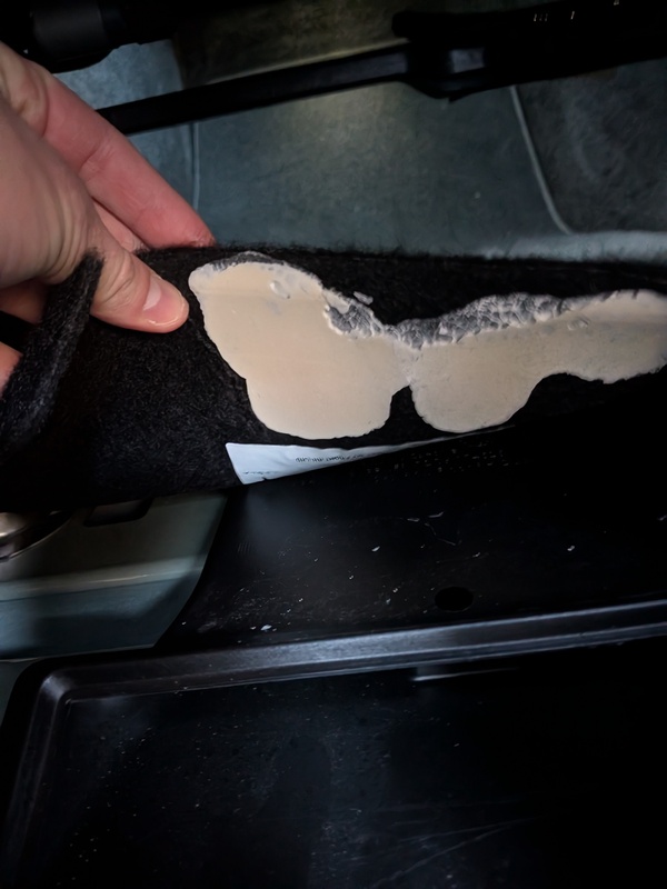

Paar maanden geleden een Model Y uit 2024 overgenomen met 30.000KM op de teller. Auto is vorige week bij Tesla geweest omdat deze overdreven naar rechts trok. Bleek dat naast uitlijning ook beide draagarmen voor moesten worden vervangen, en "knuckles" / rubbers aan de achterkant. Auto rijdt nu weer rechtdoor maar bijzonder dat het nodig was.
Wat nog overblijft zijn rammels, veel rammeltjes. Ik moet Tesla er nog over contacteren maar wacht er maar heel even mee na grote garantie werk van afgelopen week. Een van de rammels is iets wat over de bodem/vloer rolt terwijl er wel vent covers zijn geplaatst. Net even het tapijt opgerold en zie vervolgens dit:
Afbeeldingslocatie: https://tweakers.net/i/yo5zBIFOhm4RnxUdgHO3puJ3DK0=/x800/filters:strip_icc():strip_exif()/f/image/s9yY9Vsrp6zM0DqWWa3bLXzX.jpg?f=fotoalbum_large
Iemand enig idee wat dit is? Het spul brokkelt af en is keihard. Dit rolt door mijn auto heen. Het meeste heb ik weg kunnen zuigen maar een brok van het spul rolt nog steeds door de auto wanneer ik bochten maak. Is dit van Tesla? Of de vorige eigenaar? Al kan ik me dat laatste bijna niet voorstellen.

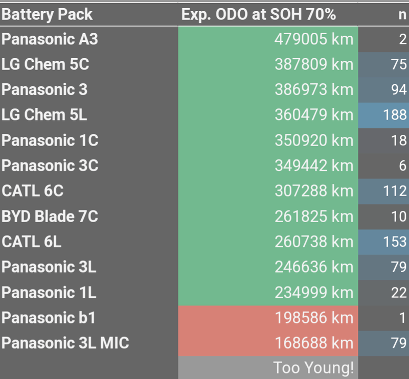

pdidi schreef op vrijdag 12 december 2025 @ 12:37:
Inderdaad. Heel veel M3P's met Panasonic 3L (2170L) batterij uit 2021/2022 hebben problemen. Is op TFF een dedicated forum voor met al meer dan 4500 posts. Maar ook hier diverse meldingen van langs gekomen. Grote voordeel voor hen is dat het tenminste wel in garantie is gebeurd
Ja mijn m3p heeft hem (helaas) er ook inzitten. Ben wel enigszins bang dat die een keer de geest gaat geven. Zolang het onder garantie is vind ik het prima maar je weet het natuurlijk nooit. Staat nu 80k op de klok

nDirect090 schreef op zaterdag 13 december 2025 @ 10:01:
Dan heb je nog een hele tijd/afstand garantie. Af en toe de actieradius bij 100% in de gaten houden (EPA range was 507km bij nieuw). Om een echt goede range indicatie te krijgen dan tot 100% laden, daarna tot beneden 10% en dan weer naar 100% om de BMS goed te kalibreren.
Je kunt ook meedoen met de grote Akku monitoring die op het Duitse Forum wordt gehouden om een idee te krijgen hoe je Akku er voor staat. Hier de huidige stand:

pdidi schreef op zaterdag 13 december 2025 @ 11:00:
Nog niet alle accutypes worden benoemd. Ik zie de CATL6m nog niet (te weinig gebruikers ?)en lijkt me dat de accu’s langer meegaan dan uit deze voorspelling komt ? Maar goede tip ik ga ook eens kijken of ik hier aan kan bijdragen

karel_G_1981 schreef op zaterdag 13 december 2025 @ 13:09:
Klopt, de nieuwe LG 5M staat er ook nog niet tussen. Meestal beginnen de meeste rijders zich pas na langere tijd af te vragen hoe de accu er bij staat. Als je naar de cijfers van de LG 5L accu kijkt (dat is de accu die door EV Clinic onder vuur ligt) snap je waarom die findings met enige scepsis worden bekeken op het forum, met name door degene die daar zo ongeveer alles weet over alle Tesla accu's. Hij heeft ook dit overzicht gemaakt en de accu wiki

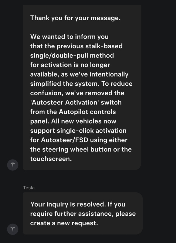

Ik ben niet heel erg onder de indruk van het antwoord van Tesla op mijn vraag voor double click TACC/Autopilot. Ze gaan totaal niet inhoudelijk in op mijn kritiek.
Het maakt eigenlijk niet uit wat je bewuste geest doet, omdat je onderbewuste automatisch precies dat doet wat het moet doen
  • Fire69
  • Laatst online: 20:06
me1299 schreef op zaterdag 13 december 2025 @ 23:50:
'intentionally simplified'? Zo zou ik het niet willen noemen. Hoe is het simpeler dat je nu zelf gas moet geven om een gevaarlijke situatie te voorkomen...
Tesla's end goal is FSD. TACC en Autosteer zijn slechts hulpmiddelen op weg naar dat ultieme doel. Verwachten dat Tesla nog significante effort in TACC en Autosteer gaat steken is denk ik verloren moeite. Ik zou zelf ook wel zo'n ouderwetse speed limiter functie zoals o.a. BMW heeft willen hebben maar de hoop daarop heb ik al jaren geleden laten varen.

Fire69 schreef op zondag 14 december 2025 @ 01:40:
Simplified als: Hetgeen wat je hebt aangevinkt in de Autopilot settings (TACC of Autosteer of FSD) staat aan of uit. Geen tussenvormen, helaas.
Wat ze hadden moeten doen: een aparte knop voor TACC en een aparte voor Autosteer, maar dat willen ze blijkbaar niet

Dit werkt NIET meer met de nieuwe Model 3 - 2026. Ik heb een M3 2026 en een commander er in gebouwd, juist omdat men op dit forum wist te vertellen dat het de oplossing zou zijn. NOT!!!
Ik lees bijna alles wat hier gepost werd, behalve als het over sleurhutten gaat, en als ik mij goed herinner is dit nooit zo aangekondigd geweest, en al zeker niet door degenen die hier al jaren dagelijks posten.
Overigens is het rechterzijpaneeltje verwijderen voor de commander ook een crime, het is mij niet gelukt maar met wat gefreubel heb ik wel de bekabeling en de commander kunnen plaatsen.
Ik heb ook 2 linkerhanden, maar mij is het wel gelukt... Hoe is het u dan wel gelukt, zonder het rechtzijpaneeltje te verwijderen?
  • Maurice-
  • Laatst online: 20:39
RigolleM schreef op zondag 14 december 2025 @ 11:21:
Klopt, sinds de eerste Junipers werden geleverd (maart) was hier al te lezen dat het ontbreken van dubbelklik ook niet kan worden opgelost door de commander.
  • Fire69
Inderdaad, het is hier al meerdere keren uitgelegd dat het zo niet meer werkt met de commander
Ik heb de commander ingebouwd toen er nog geen video guides waren voor de Juniper (in Maart). Ik wist dus ook niet dat het paneel gewoon kon verwijderd worden (ik volgde een guide van Björn voor een M3). Ik heb het paneel gewoon naar links opzij gewrongen (opletten dat je het handschoenenkastje niet beschadigd zo) en de commander ingeplugd. Toen ik het paneel terug op zijn plaats wou duwen kwam het uit zichzelf los :P
  • Maurice-
pdidi schreef op zondag 14 december 2025 @ 10:39:
Met het nieuwe stuur is er knop vrijgekomen en die heeft geen functie (dezelfde als de knop ernaast, nutteloos dus). Gemiste kans.

Dat werkt niet meer in de Juniper en M3 2026 (met knipperlicht stalk). Het enige wat de Commander doet is de dubbelklik simuleren en die is er niet meer
Ik ga ze ff mailen met een voorstel (geen idee of dat haalbaar is):
AP uit is direct TACC aan op huidige snelheid, wanneer knipperlicht uitgaat EN AP stond aan, dan TACC uit en AP direct aan. Zou in theorie moeten kunnen, denk alleen wel dat je gek word van de piepjes van deactivatie en activatie :P
  • Fire69
ybos schreef op zondag 14 december 2025 @ 17:32:
Wie ga je mailen hiervoor, Enhance?
Die kunnen niet doen wat je wil. Ze kunnen enkel het enkel- of dubbelklik signaal versturen, er is geen signaal voor AP of TACC. En het dubbelklik-signaal bestaat niet meer, dus...

Fire69 schreef op zondag 14 december 2025 @ 17:49:
Ik denk dat ze meer kunnen dan wij weten.

Na alle wijzigingen in EAP, AP, TACC, etc. Is er al een limit functie beschikbaar?
Divide and conquer.
  • jongetje
  • Laatst online: 22:25
ChUcKiE schreef op maandag 15 december 2025 @ 11:03:
Ondertussen deze band ook naar 3 bar gebracht, maar helaas blijft de melding staan. Iemand nog ene tip, anders dan een servicerequest inschieten?
Zit de band op de juiste plek? Niet dat de velg van bijvoorbeeld links voor nu linksachter zit door de bandenwissel. Dan zit de sensor ook op de verkeerde plek. Heb je alle banden naar 3 bar gebracht?
  • Damian
  • Laatst online: 01-09 12:32
Damian
Insane Obtrusion
wimpie schreef op maandag 15 december 2025 @ 11:13:
Nee, en die gaat er ook echt niet komen gok ik zo.
