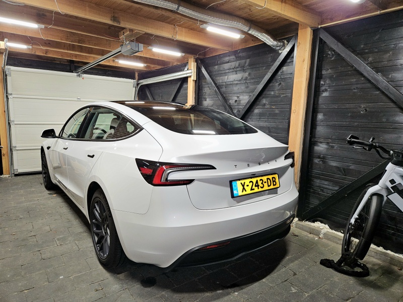

Rustig aan joh. Lees nou goed wat ik heb geschreven, ik heb helemaal niet gezegd dat ik het altijd doe en ook niet als er geen aanleiding voor. Ik zei dat als ik snachts rijdt middle of nowhere dan vind ik dat de verlichting op vol vermogen wel bak licht geeft. Heb zelf gezegd dat ik goed oplet op de afstelling zodat het niet ga verblinden. Dus als @mjvdzwet eigen vooroordelen doe over dingen die ik niet eens heb gedaan, dan reageer ik inderdaad met "mind your own business". En dan ga je nog op lopen scheppen. Verder is hett ook helemaal off-topic. Er is al een topic voor als je daarover verder wil discusseren.
De nieuwe koplampen

Voor het eerst even uitgebreid gewassen, met de hand. Voor de rest gewoon afgespoten een aantal keer in die vieze periode zonder te wassen. Maar heb nu al 2 steenslag pikjes in 3000 km tijd. Eerste auto waarbij het zo snel ging, of het is pech, of dit lak is zwakker van Tesla?
Afbeeldingslocatie: https://tweakers.net/i/hxcDF_U-KOxJ_fIu9hqV4Us9Pn0=/800x/filters:strip_icc():strip_exif()/f/image/oDcEytAnVW4Ir5cDZVrFVeIt.jpg?f=fotoalbum_large
Afbeeldingslocatie: https://tweakers.net/i/t84XRf6uklw1stvHthgCHmMQFpM=/800x/filters:strip_icc():strip_exif()/f/image/qUXhCMgRlpMCTvmt0XOo2ily.jpg?f=fotoalbum_large

Ik heb ook al steenslag op de bumper na 1500km.
Nu moet ik zeggen dat mijn vorige Toyota C-HR hier ook wel last van had. Viel alleen minder op omdat die grijs was.
Mijn M3 is ook wit, en de ondergrond zwart, dus valt het op.

Je hebt wel een Stromer die je kunt pakken om je auto te sparen :)
Witte lak zou sterker zijn dan de zwarte.

Scherp gezien. 8) Met mooi weer pak ik ook liever de Stromer.
