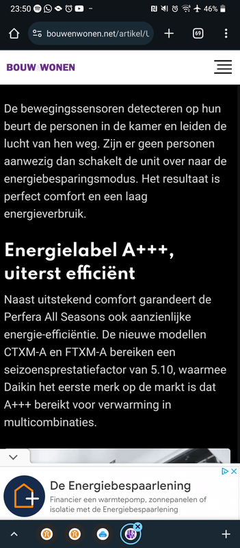

Weet iemand of ME of MHI ook nieuwe modellen heeft of krijgt?
Ik moet voor de herfst een keuze maken en zou het leuk vinden als er nieuwe modellen bij komen om uit te kiezen.
Bij MHI is die iets aangepast vorig jaar. Mitsubishi staat er nu klein op ook zit er standaard wifi in en leegpandmodus. Maar het is niet een hele nieuwe lijn maar meer een update.
