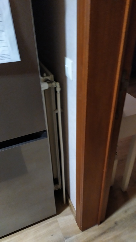

  • elektriekert
  • Laatst online: 06:25
Verwijderd schreef op zaterdag 24 februari 2024 @ 17:32:
Dat is een gevalletje van 'waardevermindering door centrale verwarming' :P De onze gebruikten we boven ook niet meer toen we nog gas hadden, daarna is er nog een pak isolatie bijgekomen. Beneden hebben we 1 verwijderd, omdat die pal voor een schuifraam stond, nu hebben we daar meer plaats. De tweede hebben we achter een koelkast verstopt en de derde beneden staat onder een vensterbank en hebben we geen last van, die staat wat uit het zicht. Maar nu hebben enkelen in dit topic me bang gemaakt voor 'doorroesten' door een centimeter resterend water, maar ik zou toch graag eens een voorbeeld zien van iemand bij wie dat werkelijk gebeurd is, want ik betwijfel of het zo'n vaart kan lopen.
Vervolgens gaat je koelkast meet stroom verbruiken omdat hij zijn warmte aan de achterkant niet kwijt kan ::p
elektriekert schreef op maandag 26 februari 2024 @ 00:10:
Ik had 'naast' moeten zeggen, maar hij zit wel deels verstopt. Achter de koelkast hangt een meegeleverd blokje dat dient voor voldoende afstand.
Afbeeldingslocatie: https://tweakers.net/i/5UYyezT9vXEB4LTJGZg8JsRJGQ0=/x800/filters:strip_icc():strip_exif()/f/image/XEi4RzUzsT95Bd2VcMwIK0B5.jpg?f=fotoalbum_large

Verwijderd schreef op maandag 26 februari 2024 @ 07:13:
Tegenwoordig wil een koelkast aan alle kanten wat vrije ruimte om zijn warmte kwijt te raken. De tijd van zo'n zwarte radiator aan de achterkant is allang voorbij.
Oké, stukken beter zo :+
Het lijkt me niet de meest ideale plaatsing maar goed :p
Hij kan ook nog uit als het moet
Je kan voor de gein eens zo’n kWh meter tussen je koelkast hangen en kijken wat ie doet met radiator aan en uit tijdens de koude dagen :Y
[ Voor 10% gewijzigd door elektriekert op 26-02-2024 11:02 ]
elektriekert schreef op maandag 26 februari 2024 @ 11:02:
Die radiator kan niet meer aan, want we hebben geen gas meer :)
Maar het verbruik valt goed mee: 22 watt (en de helft van de tijd niets)
