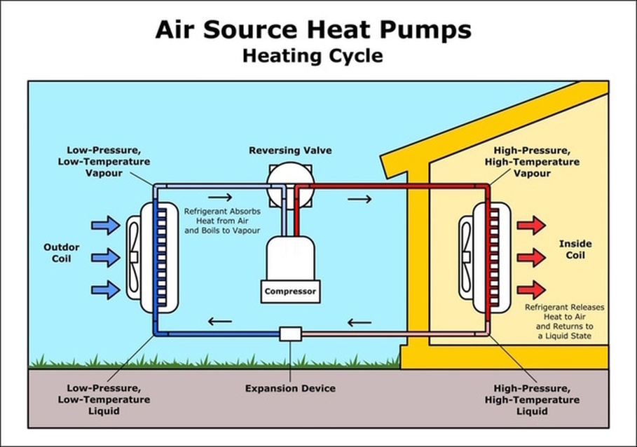

Hoe werkt het?
De meeste mensen denken bij airco's al snel aan de grote, energie slurpende, luide apparaten uit Amerika. Alleen wat wij hier een airco noemen, noemen ze in Amerika een "mini split". Een relatief kleine warmtepomp die tot ver beneden het vriespunt warmte uit de omgeving onttrekt en verplaatst. De vloeistof die in de airco wordt opgewarmd wordt vervolgens naar binnen of naar buiten gepompt, afhankelijk van of je aan het verwarmen of koelen bent. Voor een wat diepere duik in de werking van een airco als warmtepomp, kijk eens naar deze video van Technology Connections. Maar in het kort kunnen we het als volgt samenvatten:
Een airco is eigenlijk vrij simpel: men neme een gesloten circuit van leidingen dat gevuld is met een koudemiddel. In dit circuit bevinden zich vier onderdelen: een compressor, een condensor, een ventiel en een verdamper. De compressor comprimeert het gas en zet het onder een hoge druk zodat het kookpunt verhoogd wordt. Tijdens dit proces ontstaat warmte. Omdat het gas nu onder hoge druk staat, zal het gas bij een hogere temperatuur kunnen condenseren. Dit gebeurd in de condensor waar het gas wordt afgekoeld. Hierna vervolgt de vloeistof zijn weg naar de verdamper. Hier zit een speciaal ventiel waar de vloeistof doorheen stroomt. Aan de andere kant van dit ventiel is de druk lager: het gevolg is dat de vloeistof verdampt en warmte opneemt van zijn omgeving. Nadat het gas de verdamper weer heeft verlaten, wordt het door de compressor weer aangezogen en onder druk gezet: het gas wordt hierna weer een vloeistof.
Het proces is vergelijkbaar met hoe water zich gedraagt in een snelkookpan. Door de hoge druk blijft het water ook bij hogere temperaturen dan 100 graden vloeibaar. Haal je de druk eraf (wat niet aan te raden is bij een snelkookpan), dan wordt al het water omgezet in stoom. In de verdamper van een airco gebeurd hetzelfde, maar dan gecontroleerd en met een koudemiddel waarvan de kooktemperaturen aanzienlijk lager zijn (-51,7 °C voor R32 bijv.).
Dit proces kunnen we gebruiken om een ruimte af te laten koelen of om deze juist te verwarmen. Het mooie aan dit proces is dat we meer warmte kunnen transporteren dan we aan elektrische energie van het net onttrekken. De ratio tussen opgenomen energie en verplaatste energie noemen we de COP, oftewel de Coefficient of performance

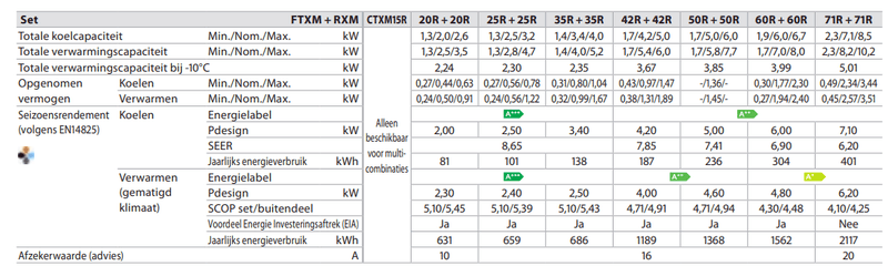

Dat gezegd hebbende, wil je ook niet te weinig vermogen hebben natuurlijk. Concreet, hoeveel vermogen is er nu benodigd? De meeste accurate berekening vermogen voor verwarmen wordt bereikt door een extern bureau een op maat berekende warmteverliesberekening te laten maken. Dit is kostbaar en de ervaring leert dat als we de gegevens hier https://bouw-energie.be/n...n/warmteverliesberekening invullen we tot een goed resultaat komen. Vraag je installateur bij grote afwijking hoe hij aan zijn waardes komt. Ervaring leert dat ze bijna altijd te grote vermogens willen plaatsen. Better safe then sorry, maar groter is met warmtepompen niet perse beter.
Voor verwarmen kan een parallel getrokken worden met een bestaande CV installatie. Houdt er daarbij wel rekening mee dat veel CV installaties zwaar overbemeten zijn en daardoor minder efficient zijn. Ter vergelijking: ik verwarm hier met 2 x 3,5 kW waarbij de unit op de eerste verdieping doorgaans uit zijn neus zit te eten, terwijl het CV systeem wat hier hangt 36kW kan opwekken. Dit komt omdat dit vermogen vooral nodig is voor warm water tappen. Een ander dingetje wat belangrijk is: het opgegeven vermogen is doorgaans het koelvermogen. In verwarmingsmodus kunnen ze vaak meer leveren. Beneden hangt hier bijv. een 3.5 kW, die in warmtemodus 4.2 kW kan produceren. Op de max draaien is echter wel killing voor je COP, dus als het je hoofdverwarming wordt, ga dan niet voor het kleinst mogelijke. Mocht het eens -10 worden buiten dan bestaat de kans dat je unit te weinig warmte kan leveren. Hier kan je zien dat dat soort omstandigheden vrij uniek zijn: https://www.wintergek.nl/...lde-temperatuur-nederland. Je kan ook overwegen om wel een iets te zwakke unit te nemen (die gedurende het grootste deel van het jaar voldoet) om vervolgens een elektrisch kacheltje bij te schakelen voor als het echt koud is.
Om een inschatting te maken hoeveel vermogen je nodig hebt voor je totale woning zou je, net als bij het berekenen voor een lucht/water warmtepomp, kunnen beginnen met de Koevlaas formule (let op, betreft hier verbruik voor je hele woning inclusief SWW). Let hierbij dus wel op dat je alleen het gasverbruik voor verwarming hier invult. Als je weet wat je verbruikt in de maanden dat je je verwarming niet gebruikt weet je wat je verbruik is voor warm water en koken. Dit verbruik trek je dan van je totale verbruik af en dat is dan je gasverbruik voor verwarmen van je huis.
Koevlaasformule is: Aantal m3 gasverbruik per jaar x 8 kWh warmte uit een m3 gas. Dit deel je door 1650 h > Afronden naar boven.
Voor een gemiddelde (tussen)woning kan je denken aan een 3.5 kW of 2 x 2.5 kW unit voor de woonkamer, en 2kW tot 2.5 kW units voor de slaapkamers (welke meestal al overbemeten zijn gezien de relatief lage warmtevraag, maar kleiner is er meestal niet).

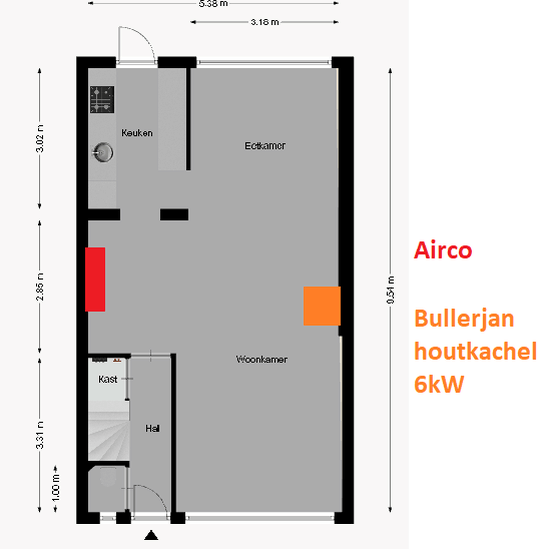

Ik wil graag mijn hele huis c.q verdieping verkoelen. Kan ik op zolder, in de overloop, een unit plaatsen en verwachten dat dit werkt?
Deze vraag komt erg vaak terug. Als het even kan, probeer dan in elke ruimte een kleine binnenunit op te hangen. Dan weet je niet alleen zeker dat het comfort is zoals je verwacht, maar kan je ook nog eens per kamer instellen wat de temperatuur moet zijn. Wil/kan je geen binnenunit in elke kamer hangen? Overweeg dan de kanaalairco. Deze worden langzaamaan vaker aan consumenten aangeboden. Zo heeft Daikin bijvoorbeeld een systeem met Airzone. Hiermee heb je 1 buiten en 1 binnenunit die gekoppeld zit aan een plenum. Vanaf die plenum gaan er +-200 mm buizen naar elke kamer. In elke kamer kan je dan een thermostaat ophangen, waarmee je per kamer de temperatuur kan bepalen. Zie bijvoorbeeld
lemming_nl in "Lucht/lucht warmtepomp om mee te verwarmen en te koelen"
Kan/wil je dit ook niet? Dan zou je een unit op de overloop kunnen hangen. Maar weet dat dit waarschijnlijk niet het effect gaat hebben waar je op hoopt. Als je alle deuren open laat en de unit bijtijds aanzet, zal de algehele temperatuur dalen dan wel stijgen. Echter; je zal temperatuurverschillen kunnen ervaren en de airflow is natuurlijk verre van ideaal. Je zal in sommige situaties noodgrepen moeten doen om de lucht goed over beter verspreid te krijgen. Denk aan het plaatsen van ventilatoren in de deuropeningen van kamers om de lucht aan te zuigen en de kamer in te blazen vanuit de gang etc.
Er zijn verscheidene Tweakers die met een dergelijke set-up prima resultaten halen. Maar als je dus in de nacht de deur van een slaapkamer dicht doet, zal die kamer onherroepelijk weer opwarmen/afkoelen. Het zal ook wellicht minder efficiënt zijn (zowel in verbruik als in ervaring) dan een unit in elke kamer. Maar het is nog altijd beter dan een mobiele airco :+

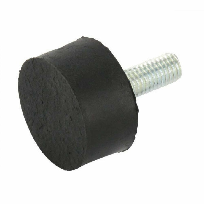

Ik had in mijn muren een licht resonerend geluid. Dit heb ik weg kunnen halen door de kunststof stelbouten van de ophang beugel te vervangen door rubberen dempingsblokjes.

patrickt35 schreef op donderdag 16 maart 2023 @ 09:01:
Heb je toevallig een link van waar deze te vinden zijn?
  • patrickt35
  • Laatst online: 20:28
khorions schreef op donderdag 16 maart 2023 @ 11:13:
https://www.kramp.com/sho...per-d40x20-m8x23--3295002
Draadeind moet M8 zijn. Moet je maar even zoeken welke je nodig hebt.

Beste forumleden, ik heb de laatste tijd veel gelezen en opgezocht, maar ik kan niet echt een keuze maken. Ik zoek een geschikte airco voor mijn woonkamer. Ik wil deze gaan gebruiken als hoofdverwarming. Mijn oog valt op MHI, maar hier zit ik niet per se aan vast. Mijn vraag is; is 3,5kW voldoende of zou 5,0kW beter zijn als hoofdverwarming. En wat is het grote verschil met de 'standaard' MHI en degene met de Hyper Inverter? Ik heb zonnepanelen liggen, maar wil toch zo zuinig mogelijk verwarmen natuurlijk. Daarbij is comfort ook belangrijk; 20 graden in de woonkamer, zonder te veel herrie en flinke luchtstromen. Wat zijn jullie tips/adviezen?
Hoeveel m3 inhoud?
110m3
Raamoppervlakte?
15m2
Isolatie waarde ramen?
Hr++, wel ouder glas.
Ligging ruimte waar de airco komt?
Airco komt centraal in de woonkamer. De buitenunit komt in de tuin, gelegen op het zuiden.
Bouwjaar woning?
1958
Vloerisolatie?
Ja, soudal foam, RD-waarde 3,75
Muurisolatie?
Ja, Isotech parels, RD-waarde 2,0
Soort bouw?
Bestaande bouw
Rijtjeshuis. hoekhuis, vrijstaand, appartement ?
Rijtjeshuis
Jaarlijks huidige gasverbruik verwarming?
300m3
Huidige type verwarming?
Radiatoren, Bullerjan houtkachel (deze wordt het meeste gebruikt voor verwarming)
Wat is je hoofddoel?
Vooral verwarmen, af en toe koelen in de zomer
Heb je al een merk/type voorkeur?
Ja ik twijfel over onderstaande modellen;
- https://www.airco-webwink...rco-3-5-kw-totaal-pakket/
- https://www.airco-webwink...-split-unit-airco-5-0-kw/
- https://www.airco-webwink...al-pakket-hyper-inverter/
Heb je dit topic al eens doorgespit naar informatie?
Ja. Veel gelezen en berekend. Ik twijfel of 5,0kW overkill is, of dat het nodig is om comfortabel warm te zitten zonder in een flinke luchtverplaatsing te zitten. Ik wil de airco kunnen gebruiken als hoofdverwarming, zonder de houtkachel.
Plattegrond indien mogelijk toevoegen?Afbeeldingslocatie: https://tweakers.net/i/kLlty9o4hD36IOMTCGpo9aSPZ9M=/full-fit-in/4000x4000/filters:no_upscale():fill(white):strip_exif()/f/image/4CWKCHRyWKUDeDAIuXv8CbKc.png?f=user_large

@bassie221188 met de 5.0 heb je juist meer luchtverplaatsing, ook op lagere standen. Ik zou eerder voor een 3.5 of 2.5 kiezen. De units zijn per type fysiek even groot. De hyperinverter kan beter verwarmen en heeft een grotere buitenunit, dus minder snel last van dichtvriezen.

5 kw is juist beter vooral als hoofdverwarming, de 3.5 valt aardig in capaciteit weg met het defrosten. Dat gaat voor een hoofdverwarming te weinig zijn.
De luchtstromen vallen heel erg mee en die stel je nota bene zelf in. Die zijn er om warmte te verplaatsen en dat kan ook bv met een ventilator.
Hyper inverter van mhi heeft een betere cop bij lage temperaturen en gaat tot -20.

Wanneer 3.5kw onvoldoende is dan voor 2 binnenunits gaan ivm warmteverdeling in de ruimte, de luchtstromen van een 5kw zijn te hoog, je kan het naar beneden bijstellen maar zal altijd onvoldoende blijven, simpelweg omdat de circulatievoud te hoog is, dat wordt 1 groot tochthok.
Sommige mensen doen het wel, bij koelen kom je ermee weg bij hoofdverwarming niet.
  • digifun
digifun
Er zijn hier op tweakers meer dan voldoende mensen die een 5 kw hebben hangen en daar tevreden over zijn en die zeer zeker niet in een tochthok wonen.
Hier hangt 2 * 3.5 en achteraf bekeken, is het beter om 1 van 3.5 te vervangen voor een 5. Een 5 doet het beter bij defrosten en lage temperaturen.
