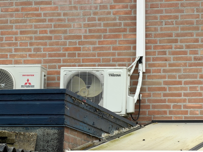

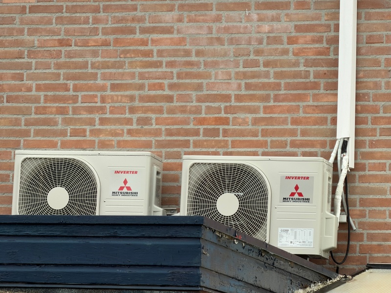

  • Caelorum
  • Laatst online: 22:43
barta123 schreef op dinsdag 17 november 2026 @ 10:00:
Met een moderne multi split onzin hoor, mijn unit pendelt helemaal nooit. Al doe ik wel een soort stooklijn, in de herfst nog op 40% demand control, t/m december 60%. En als het echt koud wordt wat hoger. Ding pendelt werkelijk waar nooit.[...]
Hoezo onzin? Een multisplit is veelal groter met een grotere warmtewisselaar en een bijbehorende hogere minimum load. Dat vergroot dus altijd de kans dat de unit moet pendelen, simpelweg omdat het niet zover terug kan moduleren als een kleinere single-split. Dat ze tegenwoordig ook goed kunnen terugmoduleren is leuk, maar dat neemt niet weg dat ze nog steeds niet zover terug kunnen moduleren. (en dat zeg ik als een SCM71ZS-W bezitter).
[...] Helemaal eens dat het er afschuwelijk uitziet bij een modern huis met 3 van die bakken aan je muur. Bij mij eentje, netjes weggewerkt tussen buitenmuur en schutting. [...]
En ook die 3 bakken kan je er een stuk beter uit laten zien. Quatt heeft bijvoorbeeld wel laten zien dat een mooi afgewerkte buitenunit op rode bakstenen muur helemaal niet lelijk hoeft te zijn.
Een geroest staal of een teak airco omkasting doet wonderen.
Uiteraard is wegwerken altijd beter, maar als je dat niet kan doen dan is 3 units met een fatsoenlijke omkasting nog steeds mooier dan een enkele lelijke witte puist op de muur ;)
Zie je niks van, beinvloedt ook het rendement niet. Ik stook ca. 2200kWh per jaar weg. Eerder >1200m3 gas.
Geen idee waarom je dit erbij aanhaalt.

  • barta123
  • Laatst online: 03:22
Caelorum schreef op dinsdag 17 november 2026 @ 10:29:
Die is wel simpel :) De L/L heeft bij eenzelfde vermogen een kleinere warmtewisselaar nodig met meer airflow. Dat is waarom een L/W minder geluid maakt. Op de L/L units die speciaal voor koudere klimaten zijn gemaakt na dan.
Je kan dit ook zien aan het gewicht van de buitenunit. Een SCM71ZS-W weegt bijv. 62kg en een Daikin Altherma 3 van gelijk vermogen (ERGA08EV) welke ook een split unit is 88kg.
Resultaat is dat er een hogere airflow bij de L/L is en daardoor meer geluidsproductie. Al zit je dan echt op 3dB, wat rond die geluiden zeker niet ervaren wordt als een verdubbeling.
Maar hier geef je dus toch eigenlijk zelf het argument al dat een multi split beter is? die heeft niet zo'n baby buitenunit met een koorknaap compressor die begint te gillen als het ook maar een paar graden boven het vriespunt is?
De 3,5kW Samsung single split op mijn werk staat nu al te gillen buiten omdat hij op 23 graden is ingesteld...
Als jij een multi split hebt met meerdere binnenunits en de grootste warmtevraag bvb in je woonkamer/keuken hebt, verwarmt die continu door en gaan die anderen af en toe aan/uit. Prima zou ik zeggen.
Maar goed, ieder zijn ding, ik hoef geen buitenmuur met 3 witte aircounits op ooghoogte.

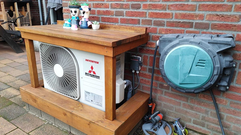

  • Caelorum
barta123 schreef op dinsdag 17 november 2026 @ 10:48:
Maar hier geef je dus toch eigenlijk zelf het argument al dat een multi split beter is? die heeft niet zo'n baby buitenunit met een koorknaap compressor die begint te gillen als het ook maar een paar graden boven het vriespunt is?[...]
Voor dat specifieke punt wel ja, maar tegelijkertijd heeft een single split met een lager minimum vermogen weer dat er minder gependeld hoeft te worden. Komt nog bij dat er voor de single splits nog varianten mogelijk zijn met een grotere warmtewisselaar (de zogenoemde "nordic" varianten). Die zijn wel duurder, maar hebben net zo goed de voordelen van een multisplit zonder de nadelen (behalve de totale kosten en meer buitenunits).
Dan is die onderbemeten.
Als jij een multi split hebt met meerdere binnenunits en de grootste warmtevraag bvb in je woonkamer/keuken hebt, verwarmt die continu door en gaan die anderen af en toe aan/uit. Prima zou ik zeggen.[...]
Moet die dat minimum vermogen wel kwijt kunnen. De mijne heeft bijv. 1.1kW aan minimum vermogen. Dat is met dit weer soms net teveel en dan krijg je dus dat pendelgedrag wat ik met een single split niet had gehad. Er is helaas van MHI geen kleinere unit met een lager minimumvermogen en 4 poorten.
Mijn punt was dus ook dat ze niet wit hoeven te zijn en ook gewoon mooi kunnen worden afgewerkt. Alleen zijn we vrijwel allemaal te krenterig om het te doen ;)
  • Caelorum
fjux schreef op dinsdag 17 november 2026 @ 10:59:
Dat is dus precies wat ik bedoel, in "airco" land lijkt iedereen hem gewoon op te hangen, en met warmtepomp (L/W) kijkt iedereen tot de dB precies er naar.
Misschien dat dit ook wel veranderd met meer L/L voor ook verwarmen gebruiken ipv alleen koelen, maar lastig is het allemaal wel.
En ergens snap ik het ook wel hoor. Ik heb het netjes aan beide buren gevraagd en de situatie laat het in de praktijk ook toe dat ik de unit kan installeren met silent mode in de nacht. Wettelijk gezien niet mogelijk, praktisch in de praktijk wel door hoe de huizen zijn gebouwd en waar mensen zich daadwerkelijk in de winter bevinden.
Ik ga meer problemen in de zomer krijgen met het geluid denk ik, dan in de winter. Al hadden afgelopen zomer beide buren niet eens door dat het ding er al twee weken hing...

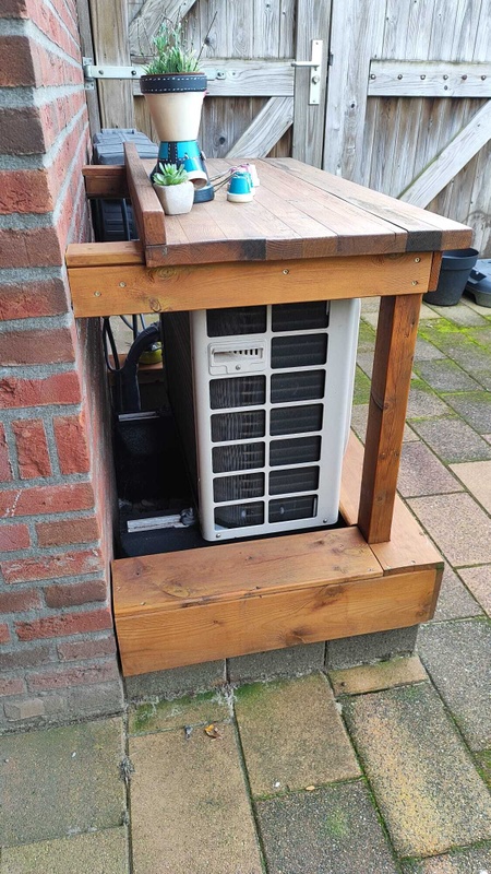

  • barta123
Caelorum schreef op dinsdag 17 november 2026 @ 11:21:
Zeker waar, bij mij was het meer toevallig dat ik op MP een 3MXM zag die 2 binnenunits had, dus ik kon niet anders dan eentje voor de benedenverdieping ,eentje voor de bovenverdieping. (simpele hoekwoning, boven is de overloop perfect gericht op de 3 aanliggende kamers en badkamerr. En eigenlijk pendelen die nooit. Die boven gaat wel soms aan/uit, maar die beneden kan altijd door verwarmen. Dus de buitenunit slaat nooit af.
En ik verwarm alleen als ik er ben (of enkele uren voordat ik er ben) dus hij kan eigenlijk ook nooit pendelen. 24/7 verwarmen geeft veel meer verlies, omdat mijn huis dan structureel meer dan 3°C warmer is, dus er zijn veel meer Joules die naar buiten fietsen.
Qua afwerking, zeker waar. Dat geldt voor zowel L/L als L/W. Mijn ouders overwegen nu ook een L/L (vooral voor het koelen in de zomer) maar ik zei als je hem tactisch hangt kan het ook gigantisch veel gas schelen, als ze hem ook gewoon continu laten verwarmen overdag op eigen PV stroom (20 PV panelen). Maar mijn moeder wilt ook niet graag een lelijke unit aan de buitenmuur. Dus een duo split (1 unit in de slaapkamer en 1 unit voor de woonkamer) is de beste optie, donkere goot en een houten stellage om de buitenunit heen. (foto als voorbeeld)
Afbeeldingslocatie: https://tweakers.net/i/u4hjSuWMFvwsRl6DJfyEMPedi5Y=/fit-in/4000x4000/filters:no_upscale():strip_exif()/f/image/AQHMH24F5b11ienBWSToldhP.png?f=user_large

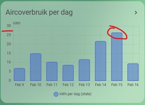

  • barta123
Tiuri schreef op donderdag 19 november 2026 @ 07:56:
Bedankt allemaal voor de inzichten over 3x single-split vs. multi-split.
@Termy ja er is ventilatie in de zolderkamers. Verwarmen gaat in de grote kamer hoogwaarschijnlijk niet gebeuren met de L/L warmtepomp, want daar ligt vloerverwarming.
@EversR het vermogen zou voornamelijk voor verwarmen relevant zijn denk ik, of bedoel je ook voor koelen? Met twee zolder kamers in een nieuwbouwhuis lijkt mij een 5,0 kW multisplit voldoende en mijn airco installateur ook.
Jullie inzichten maken de keuze nog niet echt makkelijker. Ik snap dat de single-splits in gebruik iets efficienter zullen zijn, al vind ik het ook lastig dit in euros uit te drukken, hoeveel scheelt dit op jaarbasis?
Ook zie ik het esthetische argument tegen de single-splits, al staan ze bij ons wel redelijk uit het zicht en zou er altijd een omkasting omheen kunnen.
Ik zie wel dat de SCM50ZS kan terug moduleren naar 1,0 kW en de 2,5 kW single split naar 0,9 kW. Dat voelt als een relatief klein verschil. Gecombineerd met het feit dat de twee zolderkamers vaak simultaan gekoeld/verwarmd zullen worden, kan ik dan stellen dat het 1,0 kW minimaal verwarmingsvermogen van de multisplit gunstiger is dan de 2*0,9 kW minimaal verwarmingsvermogen van de twee multi-splits?

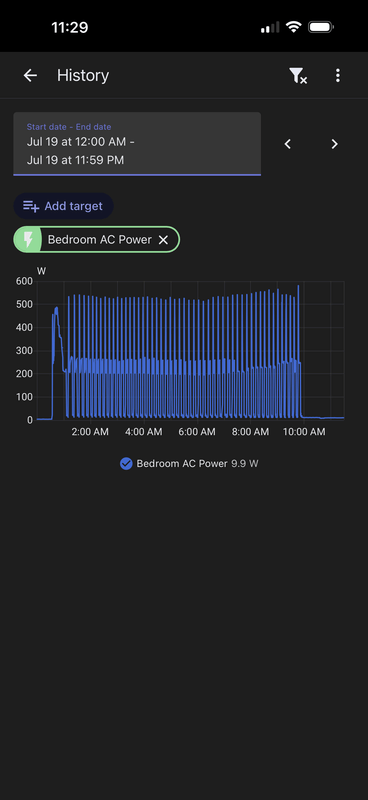

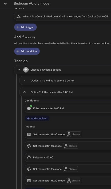

Minimumvermogen is niet voor elk gebruik van belang overigens.
Als jij stookt net als met een CV ketel, dus een uur voor je opstaat de verwarming aan, of in mijn geval 3-4 uur voor ik thuis ben beginnen met verwarmen - dan zit je never nooit aan je minimumvermogen.
Ik snap die obsessie niet zo goed - een huis 24/7 op dezelfde (hoge) temperatuur houden geeft meer verliezen.
Onderstaande formule als onderbouwing voor de natuurkunde. Met een airco verwarmen kan perfect in een huis dat niet tiptop geisoleerd is. Hoe warmer jij stookt, hoe meer verliezen naar buiten. Als je dus 24/7 je hele huis warm hebt (ik verwarm er mijn hele huis mee) hoe meer verliezen je hebt.
Plus; als je een goede airco hebt met fijn werkende app, kan je gewoon instellen dat ie een uurtje voordat je op bent begint met verwarmen. Ik ga daarna toch meteen werken dus dan mag hij weer uit.
Mijn punt: staar je niet blind op een minimumvermogen. zoveel zegt dat niet. Als het buiten 10-14 graden is hoef je niet veel te verwarmen.
Afbeeldingslocatie: https://tweakers.net/i/Z49j4YgKLpvSD37xIi2kNqplAUA=/fit-in/4000x4000/filters:no_upscale():strip_exif()/f/image/I1ZrsavAv9LtL1VlB7ezvhia.png?f=user_large
[ Voor 7% gewijzigd door barta123 op 19-11-2026 10:14 ]
3MXM68, 2x FTXJ35. PV 4400Wp, fanatiek Stromeraar, Zero SR/F en helaas nog LPG rijder (1.2 TSI Vialle LPdi - 350.000km)

revolution-nl schreef op donderdag 19 november 2026 @ 17:14:
Ik draai 24/7 op 21c en de primaire reden is simpelweg comfort, zeker met lucht / lucht vind ik het comfort verschil met adhoc stoken aanzienlijk. Minder lawaai, luchtstroming en massa die geen koude afstraalt. Daarnaast blijft bij 24/7 stoken de rest van het huis ook gewoon beter op temperatuur. Gezien op de eerste verdieping de electrische radiatoren aanspringen als het 16c wordt weegt dat ook mee.
En met vrieskoude scheelt het niet heel veel in verbruik omdat je bij adhoc een stampende unit heb die bijv. veel vaker een defrost doet. De afgelopen weken verbruik ik tussen de 3.5 en 5 kWh per dag voor het hele huis, dus die paar kwh's die je dan spaart.
Ik verstook de afgelopen week ca. 12kWh per dag.

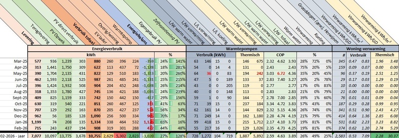

Lijkt me nooit dat je voor 5kWh je hele huis verwarmt? Ik verbruik ca. 2200kWh/jr, dat is echt al heel weinig. (hoekwoning)
Een maat van me met een aardig goed geisoleerde vrijstaande woning gebruikt bijna 4000kWh per jaar, met L/W wel te verstaan. Wel 24/7 verwarmen.
bijzonder dat mensen het hier altijd over "stampen" hebben. Mijn unit doet dat nooit. Die 6,8kW buitenunit heeft altijd ruim capaciteit. alleen als het vriest buiten staat hij 24/7 aan. Verder gewoon met vermogensbegrenzing. Die piek heb je ook niet eens nodig met een kleine single split unit. Dan kan je beter eerder beginnen met een lager vermogen, een warmtepomp draait het efficientst bij ca. 50% load,

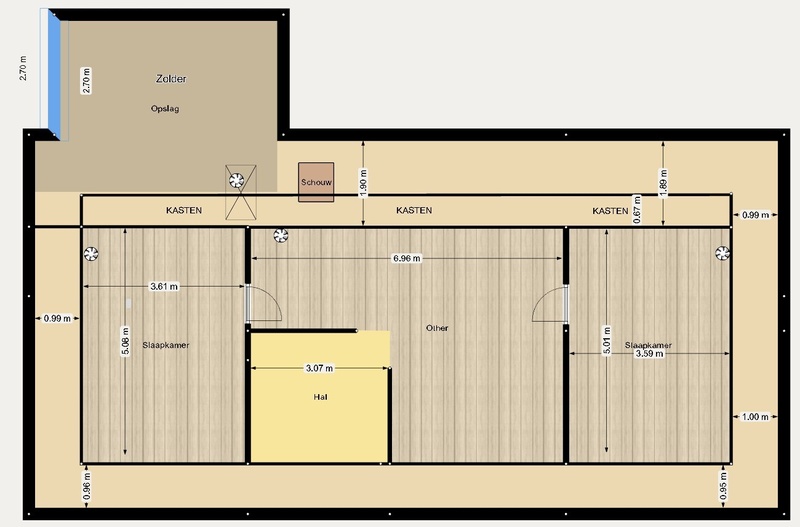

Dat hangt er vanaf hoe groot die kamers zijn.
Ik doe de aanname dat die 2,5 kW correct gedimensioneerd is. Zo ja, dan zou een 5,0 kW in bepaalde scenario's met grote vraag, vermogen te kort komen.
[ Voor 22% gewijzigd door EversR op 19-11-2026 21:41 ]

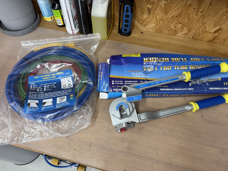

Kingsolo schreef op woensdag 11 november 2026 @ 09:05:
Kun je wellicht de artikel/bestelinformatie delen?
Lager motorzijde:
Afbeeldingslocatie: https://tweakers.net/i/XORyNNNOYTEBRkUnNEAUjcdMaow=/x800/filters:strip_icc():strip_exif()/f/image/drAUgkNYQBEGzjUtZ2rary7B.jpg?f=fotoalbum_large
Lager niet-motorzijde:
Afbeeldingslocatie: https://tweakers.net/i/v_i0X1Rl1mIpWJme1YUcHPQY-eI=/x800/filters:strip_exif()/f/image/DnGmhRq8k12ZGFButOWK7R1I.png?f=fotoalbum_large

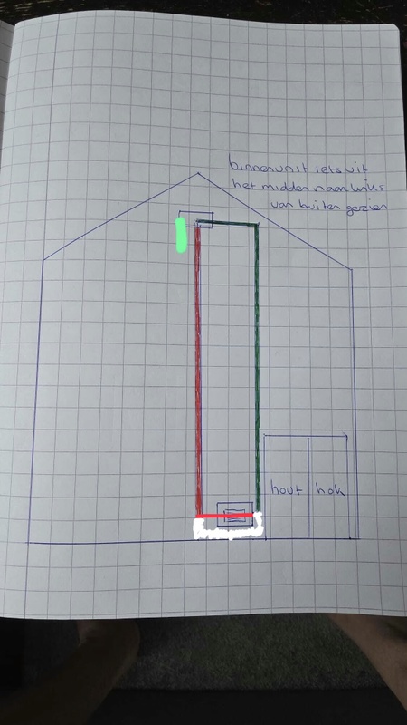

Ik zie wat recente opmerkingen dat je zelf geen split units zou mogen aanschaffen i.v.m. feit dat je installatie door een gecertificeerd bedrijf in bedrijf moet worden gesteld.
(Ik ben bekend hiermee).
Maar dat neemt toch niet weg dat je zelf het plaatsen van de buitenunit / binnenunit, bekabeling en leidingwerk voor je eigen rekening kunt nemen.
Uiteindelijk het afpersen / vacuümeren en in bedrijf stellen door een gecertificeerd bedrijf laten uitvoeren ?
Of mis ik nu wat ?
Zo heb ik 3 jaar geleden het iig wel gedaan met mijn eerste airco. De 2de heb ik ivm lastige plek laten installeren maar nu ben ik eigenlijk op zoek naar een budget unit voor mijn werkplaats / schuur waar ook mijn accu's staan opgesteld.
Dit om de boel vorstvrij in de winter te houden en zorgen dat de boel niet te warm wordt in de zomer.
Gaat om een flinke plek om en nabij 150m2 / 450m3 maar is wel voorzien van wand en dak isolatie dus ik neig naar een een goedkope 5kw unit.
Plan was om nu nog snel (en dus goedkoop) een R32 unit op de kop te tikken, zelf de fysieke installatie te doen (om de kosten te drukken) en hem door een specialist te laten afpersen / vacuümeren en in bedrijf te laten stellen.
Concrete vraag nu is mag / kan dit nog en heeft iemand wellicht tips ?
Enige functionele eis is eigenlijk dat ik er WiFi toegang toe heb zodat ik hem via HomeAssistant kan aansturen.
Installatie gaat super simpel zijn, binnen unit op 2 meter tegen een houten wand, door de isolatie naar buiten en buitenunit komt er direct achter (dus minimaal leiding en bekabelingswerk).

Ik zit nu op 27kWh per dag met 24/7 verwarmen. Met nachtvorst en overdag 1 a 2°C hierbuiten moet dat wel. Vanaf vanochtend 1x per 5 uur ontdooien dus dat merk je niet eens. Alleen afgelopen nacht met -2°C en aardige RH elk uur ontdooi cyclus gehad zag ik
Met iets warmer weer en ad hoc verwarmen kom ik met 12kWh weg. Toch koud deze november!
Maar in tegenstelling tot velen verwarm ik mijn bovenverdieping ook tot 18-19°C. Ik hou niet van in de kou slapen. De meeste van de dames die ik over de vloer heb (gehad) ook niet... Wel opgegroeid in een huis waar ik eerder met 2 truien moest slapen boven

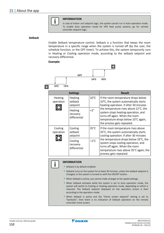

Mijn Daikin stylish draait rond de 200 watt in de slaapkamer, hij is en blijft op temperatuur maar toch bijna elk uur een defrost.
hoe kan dit? Dit zou toch niet nodig moeten zijn?

Hier hetzelfde eigenlijk. FTXM25r, Perfera draait rond de 175w en elke anderhalf uur een defrost vannacht.
Hadden de oudere Perfera FTXMxxR en de stylish modellen niet een soort van bug dat ze meer defrost deden als nodig was? Ook vanwege dat er weinig koelmiddel in zit? Ik dacht dat dit wel was opgelost in de nieuwere generatie FTXMxxA modellen?
