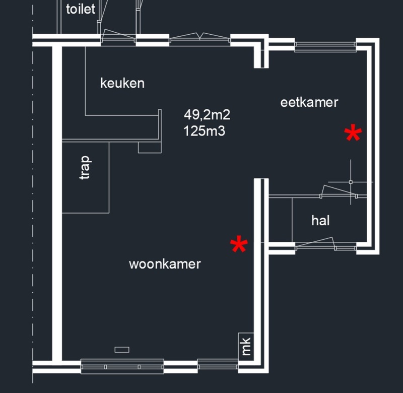

por200 schreef op woensdag 26 november 2025 @ 18:40:
Ik denk dat 5kw veel te veel is. Als ik zie wat mijn 3.5kw perfera allemaal produceert.
Verder lastig adviseren omdat je slaapkamerdeur bij keuken zit. Ga je met één unit stoken, krijg je keukenlucht in je slaapkamer maar 2 lijkt mij overkill. Ik vind het met onze enkele best knap hoeveel warmte er nog in andere kamers komt, dus als je keuken nauwelijks gebruikt, danwel met koken slaapkamerdeur altijd dicht houd, zou ik het met 1 x 2.5kw proberen.
En bij je werkplek een infraroodpaneeltje ? Dat vind ik zelf nog altijd fijn bij thuiswerken
De stinklucht van de keuken verwacht ik sowieso overal in huis, recirculatie afzuiging + wtw combi zorgt daar wel voor. Mijn ouders hebben hetzelfde probleem, denk dat dat helaas onontkoombaar is met dit soort systemen in een bungalow. Maar ik vind dit niet heel erg, ik kan er wel mee leven. Dus die deur kan wel openblijven.
Een infraroodpaneeltje vind ik persoonlijk niet zo prettig.

masterrobo schreef op woensdag 26 november 2025 @ 19:14:
Euhm ja, kooklucht vind ik wel een probleem dus zou je willen adviseren daar nog even in te verdiepen. En als je toch een gat door de gevel gaat boren, waarom dan niet ook even aan de andere kant voor een fatsoenlijke afzuiging?
Wat betreft werkplek: miss dan toch een 3.5, maar zou sowieso met 1 beginnen. Een multi is niet veel goedkoper dan 2 kleine singles.

masterrobo schreef op woensdag 26 november 2025 @ 15:37:
Ik ben zelf ook aan het kijken om mijn woning volledig te verwarmen met airco. Heb de Daikin perfera op het oog momenteel alleen weet ik niet zo zeker of ik moet gaan werken met 2 buitenunits wil het liefst gewoon een multisplit systeem met 1 buitenunit en 2 binnenunits. Het is ook een kleine woning (48m² vloeroppervlak).
Alleen dan wordt de leiding naar de unit in slaapkamer erg lang.
Met rood aangegeven waar de binnenunits moeten komen en met blauw waar de buitenunit gaat staan.
Wat zouden jullie in dit geval doen? Wil het liefst niet over het dak gaan werken...
Of ik zou de binnenunit in de slaapkamer kunnen laten varen en met een zwaardere (5kw) in de woonkamer de hele woning verwarmen? Ben alleen bang dat dat niet heel efficiënt gaat werken of dat de warmte blijft hangen. Woning is wel goed geïsoleerd (nieuwbouw) met wtw.
Vermits je werkt in je slaapkamer zou ik daar toch een kleine unit zetten. 2kW is voldoende.
Hou er ook rekening mee dat dat je zuidkant is, en dat je daar wellicht ook wil kunnen koelen in de zomer als de zon hard straalt.
Ik zou gaan voor 2 binnen en 2 buitenunits.
Badkamer kan je een IR spiegel of zo voorzien, maar zeker voldoende ventileren om vocht tijdig weg te krijgen.

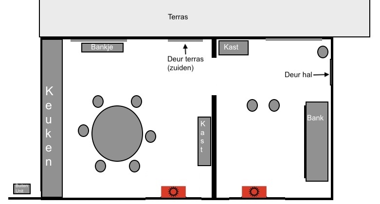

Ik heb een ME 5KW buitenunit met 2 binnenunits in een vergelijkbare situatie als die van jou behalve dat er geen deur tussen de twee ruimtes zit maar een opening iets breder als een deur en in totaal zelfs wat minder m2
Ik heb er destijds voor overdimensionering gekozen omdat 1 van mijn wensen was om de units op de stilste stand te kunnen laten draaien onder alle omstandigheden. Icm met twee externe sensoren werkt dit uitstekend. De buitenunit staat in de het grootste deel van de tijd op het laagste vermogen te pruttelen. Omdat de unit tot 250w terug kan moduleren is die overdimensionering helemaal geen probleem itt wat je hier vaak leest, het is dan ook wel belangrijk om ervoor te zorgen dat de unit ver terug kan. De ruimte blijft fijn gelijkmatig verwarmd/gekoeld op de laagste ventilatorstand.
Pendelen is de afgelopen seizoenen niet veel voorgekomen. Voordat ik de externe sensors had, pendelde de units juist in vriesomstandigheden: de unit ging na een defrost vol vermogen en de interne sensor werd dan zo snel warm ,dat de unit weer afsloeg om 5 minuten later (na afkoeling sensor) weer aan te gaan op hoog vermogen; en repeat. De externe sensoren hebben dat probleem volledig verholpen. Ik zou dus zeker voor een oplossing gaan waar externe sensoren op kunnen worden aangesloten. Het regelgedrag wordt dan gewoon veel aangenamer en de buitenunit veel rustiger.
Ik heb overigens ook 24 meter leiding wat geen enkel probleem is voor deze unit. Er hoefde niet eens bijgevuld te worden.
In het plaatje zie je mijn opstelling.Afbeeldingslocatie: https://tweakers.net/i/OZ9VMR9kpbHTUEjgS0j03zmE004=/fit-in/4920x3264/filters:max_bytes(3145728):no_upscale():strip_icc():strip_exif()/f/image/ZzN43qpK8lYK9GTsDsZ1g3qT.jpg?f=user_large

Tommie12 schreef op donderdag 27 november 2025 @ 09:40:
Hier hangt een 3.5kw binnenunit in de slaapkamer, voor de slaapkamer zelf overkill maar als ik de overige ruimte's wil mee koelen wel idiaal.
Ja als je de deur dichtslaat warmt de rest op klopt maar nog steeds zijn de andere ruimte's stukken koeler dan niet doen.
Zolang je maar niet in een stap minimaal vermogen omhoog gaat maakt het niet zoveel uit bij Daikin, de kleinere zijn alleen softwarematig geknepen, zelfde unit's.
[ Voor 8% gewijzigd door mr_evil08 op 28-11-2025 09:41 ]

Ons huis momenteel verwarmd met Brink luchtverwarming. Die begint kuren te vertonen en dus ben ik van plan het huis te gaan verwarmen met airco's. Nadeel van de luchtverwarming is dat er best veel ucht door het huis geblazen wordt, wat met het nodige geluid gepaard gaat. Dat willen we dus in de nieuwe situatie zoveel mogelijk vervangen. Ons idee was om op de begane grond 2 split units op te hangen die samen die verdieping verwarmen. De gedachte hier achter is dat 2 kleinere units minder hard staan te blazen dan 1 grote.
Dit betekent echter wel dat we 1 unit vol in het zicht in de woonkamer krijgen. Qua uitstraling is dat niet de meest wenselijke situatie. We zouden wat dat betreft liever 1 unit in de eetkamer hebben die alles doet.
Is mijn aanname dat 2 units een betere verdeling van de warmte opleveren en minder geluid / luchtstromen juist of maak ik me onnodig zorgen? We hebben inmiddels 1 installateur over de vloer gehad en die ging mee in het verhaal, maar dat kan natuurlijk ook een economische reden hebben ;)
Hieronder de plattegrond van de begane grond met de positie van de units in het rood. Op de verdieping komt ook nog een split-unit. Met name om in de zomer de boel te kunnen koelen. Verwarmen doen we daar eigenlijk niet.
Afbeeldingslocatie: https://tweakers.net/i/gPQanx92nPs1PZSoj3oXWEOQhGI=/800x/filters:strip_icc():strip_exif()/f/image/W4t6Zj1tqMjysok50mduql8L.jpg?f=fotoalbum_large

  • TereZz
  • Laatst online: 02-11 14:08
klaaas schreef op donderdag 4 december 2025 @ 08:34:
Heb je eens nagedacht over vloerunits? Die verspreiden de warme lucht natuurlijker. Ik heb er zelf hele goede ervaringen mee.
  • klaaas
  • Laatst online: 13:43
TereZz schreef op donderdag 4 december 2025 @ 09:15:
Dat was ik nog vergeten te melden: we overwegen voor de eetkamer idd een vloerunit. In de woonkamer hebben we daarvoor geen plek en wordt het dus sowieso iets hoog aan de muur. Helaas.
Hij wil.
  • MotorBeast
  • Registratie: Maart 2017
  • Laatst online: 02-08 21:22
MotorBeast
klaaas schreef op donderdag 4 december 2025 @ 09:19:
Gezien je oppervlakte kan je makkelijk toe met 1 unit (centraal plaatsen) en zeker als je met koud weer 24/7 laat draaien. ik deed tot vorig jaar zo'n 65m2 met een Daikin 4,2 met dit weer op zo'n 300/400W (nu L/W). Wil je perse minder geluid en minder luchtflow (op lage ventilatorsnelheid blazen) kan je er 2 overwegen. NB: geluid en luchtflow zal je overigens altijd houden. Zoek even in topic. Is heel veel over geschreven. Zelfs jouw kamerindeling zie je veel voorbij komen.

  • Sjamo
  • Registratie: Oktober 2021
  • Laatst online: 12-07 16:37
Ik denk dat het slim is om voor meerdere units te gaan.
Het geeft je de ruimte 1 of 2 units te gebruiken, waardoor je in het tussenseizoen minder last zal hebben van pendelen, plus dat je in de winter voldoende vermogen zal hebben.
Ook kan het, mits niet beide onder eenzelfde multisplit, voordelen hebben bij defrosts, niet op hetzelfde moment waardoor je mogelijk minder overlast daarvan ervaart.
We hebben hier een 3,5kW binnenunit (onder een mhi scm60 multisplit) in een kleine woonkamer hangen. Ruim 20m2. Wel hebben we vrijwel altijd de deur open naar de rest van de woonlaag maar dat effect is nooit 100%.
En hier gaat dat erg goed. Onze kamer is vrij vlot dicht bij de ingestelde temperatuur, hard blazen en bijbehorend geluid is doorgaans binnen een half uur voorbij, als het al zo lang duurt, en dan moest er al zeker een graad of 3 overbrugd worden.
Door de betrekkelijk kleine ruimte die verwarmd (of gekoeld) moet worden is de temperatuur hier ook gelijkmatig en stabiel, zonder ingewikkelde zaken als externe thermometers. Aangenaam qua comfort.
  • MotorBeast
MotorBeast
@klaaas @Sjamo 2 units tegen pendelen? Als je 2 units hebt krijg je juist nog meer pendel gedrag. Immers hebben beide een minimaal vermogen en dat verdubbel je dan terwijl het warmteverlies van de kamer gelijk blijft. Je verlengt dan zelfs het "pendelseizoen". Sowieso voel je bij een beetje normaal geisoleerd huis helemaal niets van dat pendelen. 2 units op 45 m2 is in mijn ogen kapitaalvernietiging. Maar het zijn mijn centen niet.
  • Sjamo
MotorBeast schreef op donderdag 4 december 2025 @ 11:05:
Met 2 kleinere units kan je er voor kiezen er maar 1 aan te zetten? Waardoor je voordeel hebt van lager minimaal opgenomen vermogen in het geval je voor minimaal 1 singlesplit kiest in de kamer?
  • klaaas
Ik heb helemaal geen verstand van pendelen, dus ik laat me wat dat betreft graag voorlichten.
Dat je met 1 unit op een centrale plek de hele kamer warm krijgt geloof ik wel. Probleem is dat die centrale plek dan ongeveer de positie in de woonkamer is maar dan iets meer richting eetkamer. Nadeel daarvan is enerzijds dat ie voor mijn gevoel de meeste lucht direct het trapgat in blaast en anderzijds dat ie dan op een wel heel zichtbare plek hangt. 1 unit op de positie in de eetkamer zou wel fijn zijn, maar dan moet ie voor mijn gevoel heel erg om de hoek verwarmen. En die plek om de hoek is waar we het meeste zitten als de verwarming aanstaat.
Ik begrijp best dat je altijd geluid en luchtstromen houdt, maar dat is niet te vergelijken met de huidige luchtverwarming. Als die opstart heb je het idee dat je huis opstijgt. Dat komt deels ook doordat ie net niet voldoende capaciteit lijkt te hebben. En dat speelt dan weer mee in de angst t.a.v. geluid en luchtstromen en de keuze voor 2 units.

  • MotorBeast
MotorBeast
Sjamo schreef op donderdag 4 december 2025 @ 11:13:
Als je goed dimensioneert is dat pendelen minimaal.En je voelt er helemaal niets van en met minimaal 100.000 start/stops die een unit aan kan ook voor de unit geen enkel probleem. Sterker nog zelfs met 1 unit een 2,5 zal je waarschijnlijk pendelen niet voorkomen. Waarom iedereen altijd zo panisch is over pendelen is mij een raadsel. @klaaas Zoekfunctie bovenin: pendelen. En je wil 1 ding niet, in de luchtstroom zitten. Hou daar ook rekening mee.

  • Martin7182
  • Registratie: Juni 2020
  • Laatst online: 13:10
Martin7182
Bij een multi split geldt dat omdat de afgifte groter wordt terwijl er maar 1 buitenunit is. Bij 2 singlesplits geldt het argument niet omdat je te maken hebt met 2 buitenunits.
1 multi kan lager dan 2 × split
1 split kan lager dan 1 multi
  • Sjamo
MotorBeast schreef op donderdag 4 december 2025 @ 11:43:
Panisch over pendelen vind ik ietwat overdreven.
Wanneer je 1 grotere unit in een ruimte zet, zal die unit eerder gaan pendelen (koelen/verwarmen tot ruimte om unit op temperatuur, afslaan tot temperatuur verspreid is, weer opstarten etc), dan wanneer je 2 kleine units in diezelfde ruimte hebt.
Je kan dat met 1 grotere unit gaan omzeilen door de unit geforceerd harder te laten blazen via instellingen, of dmv het aansluiten een externe temperatuursensor.
De persoon op wie ik reageerde gaf aan niet blij te zijn met veel geluid, en hard blazen van een airco unit geeft veel geluid. En hard blazen zal de unit (geforceerd) moeten doen om de warmte die om de unit heen hangt door de kamer (ruimtes) heen te verspreiden.
2 units geeft een betere spreiding van temperatuur door een grotere kamer op een meer comfortabele manier.
Bovendien heeft een unit met meer vermogen vaak een hoger minimaal opgenomen vermogen waardoor er eerder gependeld wordt en de rest van de ruimte niet of minder goed op temperatuur blijft. Maar ook heb je hoger verbruik bij betrekkelijk laag rendement.
2 units geeft meer comfort, wellicht een hogere aanschafprijs maar waarschijnlijk een lager verbruik.
  • MotorBeast
MotorBeast
@Sjamo 49m2 doet 1 unit met 2 vingers in zijn neus. Ik zou een slecht verdienmodel hebben als ik installateur zou zijn. :D En weer dat pendelen. Als je huis normaal geisoleerd is voel je geen bal van dat pendelen. Hij pendelt juist omdat het warm is binnen in relatie tot warmteverlies en minimaal vermogen. Pendelen is juist top vind ik. Uit is geen verbruik. Wanneer is pendelen een probleem? Bij koude buiten. Dan heb je een probleem maar heb je gewoon een te zware unit gekocht.
[ Voor 64% gewijzigd door MotorBeast op 04-12-2025 12:15 ]
  • Sjamo
MotorBeast schreef op donderdag 4 december 2025 @ 12:08:
2 vingers in de neus, ik geloof je. Ik zeg nergens van niet.
Maar ik heb het over comfort. Want het zijn bijna altijd de mensen met 1 unit in een grotere (dan onze 20+m2) woonkamer die op zoek moeten naar manieren om de temperatuur beter te laten verdelen, die klagen dat Airco waardeloos is omdat het teveel voelbare en hoorbare luchtverplaatsing geeft etc. Die gaan stoeien met externe temperatuursensors.
Voor iemand die die gevoeligheid van tevoren al aangeeft lijkt voorzichtigheid hierin op z'n plek.
En verder ben ik hierover uit gepraat voor nu.
Dit geeft van mij uit geen bruikbare informatie meer voor de persoon over wiens vraag het oorspronkelijk ging.

  • masterrobo
  • Laatst online: 16-10 11:25
Inmiddels een aircoboer aan de telefoon gehad. Had duidelijk gemaakt dat ik voor een Daikin multisplit wil gaan en dan 1 perfera 2.0kW in de slaapkamer en 1 perfera 3.5kW in de woonkamer. Buitenunit: 5.0kW.
Meneer gaf als advies om in de woonkamer een perfera 5.0kW binnenunit te hangen. Ik zei dat is volgens mij best overkill want huisje is goed geïsoleerd volgens het laatste bouwbesluit en er komt een WTW in. Meneer bleef toch bij zijn standpunt want ik zou het als hoofdverwarming gebruiken en je hebt liever altijd meer capaciteit vooral als het wat kouder is.
Nu toch twijfel van mijn kant. Misschien toch maar die 5kW binnenunit plaatsen? Dan kan ie wellicht "rustiger" draaien vanwege die overcapaciteit?
Rood = binnenunit
Blauw = buitenunit
Afbeeldingslocatie: https://tweakers.net/i/6UMWjg8s4jyVgCYXV4zD6m_okDQ=/800x/filters:strip_icc():strip_exif()/f/image/dcqzXRQ2Ur3hfAkZNhUPkqNR.jpg?f=fotoalbum_large
  • MotorBeast
MotorBeast
@masterrobo Warmteverliesberekening maken, zie TS. En een 5 maakt meer geluid binnen dan een 4,2, zie specs. Schat in dat een 3 al voldoende is. Maar nogmaals....berekenen. Geen natte vingerwerk doen.
[ Voor 29% gewijzigd door MotorBeast op 04-12-2025 18:41 ]

Wij hebben hier een woonkamer die ongeveer zo groot is als de ruimtes die jouw binnenunits dan elk zouden verwarmen, en hier werkt het met onze installatie (multisplit met 3,5kW wandunit in woonkamer) in elk geval vlekkeloos.
Afbeeldingslocatie: https://tweakers.net/i/cielFAfs0XmED8INQFW8wW8Q1OI=/800x/filters:strip_icc():strip_exif()/f/image/cLlLK34tDdLHPYXPxC5bj83R.jpg?f=fotoalbum_large
Op dit moment verwarmen we nog ad hoc. Toen ik vanochtend de unit in de kamer aanzette moest deze een verschil in temperatuur van 1,5e graad overbruggen. Dat gebeurde met ongeveer een kwartier wat harder blazen. Daarna nauwelijks hoorbaar. Dat was bij 2 graden buitentemperatuur.
Daarna de unit op de overloop bijgeschakeld en die blijft goed hoorbaar omdat die geforceerd op hoge fanstand staat (verwarmd in totaal grotere ruimte). Maar dat horen we in de woonkamer niet dus geen probleem.
Alleen wanneer het kouder wordt, -3 en kouder ongeveer, heeft de installatie hier meer power nodig om het huis op temperatuur te houden en gebruikt daarmee ook een iets hogere fanstand. Dan is de luchtstroom hoorbaar, maar licht.
Ik heb trouwens gemist of je van plan bent ook boven airco te gaan gebruiken, en of je denkt aan single splits of een multisplit of een combinatie?
En heb je al een merk in gedachten? Merk en vermogen hebben ook invloed op eventueel geluid. Een 5kW maakt dacht ik bijna altijd meer lawaai, ook op lagere fanstand dan bijvoorbeeld een 2,5kW of 3,5kW. Of er verschil is in geluid van vloer- of wandunit weet ik niet eigenlijk.

@MotorBeast Qua vermogen geloof ik ook wel dat je het warm kunt krijgen. Maar de ene ruimte van 50m2 is de andere niet. Nog even de plattegrond:
Afbeeldingslocatie: https://tweakers.net/i/uHT3YPPtBuR_jOqSqHVeevh0ifc=/fit-in/4920x3264/filters:max_bytes(3145728):no_upscale():strip_icc():strip_exif()/f/image/hcRDnmR5lcimlt4MLLilEdJm.jpg?f=user_large
Als ik op positie 1 een unit hang, dan geloof ik wel dat je uiteindelijk de warmte door de hele ruimte kunt verdelen. En dat ie daar wat harder staat te blazen zou ook nog niet het grootste probleem zijn. Wij zitten 's avonds echter meestal in de buurt van 3 en dat is best een afstand plus om de hoek. En het trapgat waardoor nu ook al best veel warmte verdwijnt ligt er tussenin. Daarbij vind ik warme lucht redelijk 'vluchtige' warmte. Als iemand ergens een deur open doet of langs je heen loopt ervaar je dat in mijn beleving al snel als kou (meer dan bij vloerverwarming b.v.). En verder van de warmtebron af ervaar je dat meer dan dichtbij.
Een unit op positie 2 is wat dat betreft m.i. comfortabeler. Maar dan is de eetkamer m.i. echt een dode hoek. De kans dat de opwarming daar achterblijft (als in 'niet zo goed / snel') lijkt me alleszins aannemelijk. Uiteindelijk zal het er wel warm worden, maar ideaal is anders.
Maar goed, bovenstaande is met boerenverstand geredeneerd. Ik heb geen ervaring met airco en ik waardeer alle input ;)
2 stuks Daikin Perfera vloermodel 2.5KW op single split (of multi).
Die blazen over de vloer en zijn veruit het meest comfortabel.
