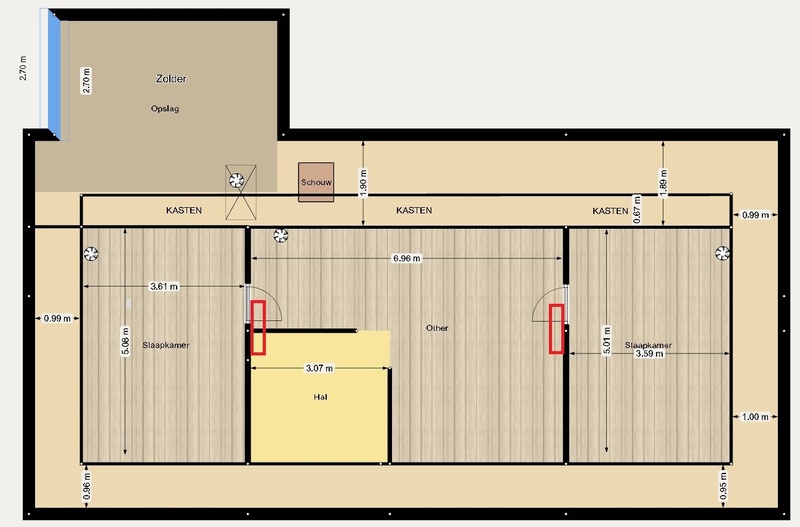

Om nog eens op mijn schets terug te komen, volgens een installateur heeft het geen zin in de midden ruimte een airco te zetten, de hal beneden zou heel koud worden, maar de slaapkamers helemaal niet (zelfs niet met de deuren open). De airco zou uiteindelijk af slagen.
De airco boven een traphal zetten kan, maar niet met zo'n groot trap gat en grote overloop (other op de schets).
Het is uiteraard altijd beter een airco in de slaapkamers te hebben, maar de installatie is bijzonder complex en dan zit ik met vloer units + pompje.
Ik zoek nog een 2de opinie, maar vertrouwde deze gast wel.

poing schreef op dinsdag 11 augustus 2026 @ 15:36:
Die man heeft gelijk.
Je kan hem uitdagen door een oplossing te zoeken om het toch zonder pompjes te doen.
Wat zit er onder deze ruimtes?

Tommie12 schreef op dinsdag 11 augustus 2026 @ 15:49:
Ik moet de ijskast eens uit de keukenkast halen, misschien dat ik genoeg ruimte heb om de condens afvoer zo tot in de kruipkelder te krijgen. Dat zal helaas enkel lukken voor de condens afvoer.

poing schreef op dinsdag 11 augustus 2026 @ 16:01:
Altijd pompjes vermijden! Vroeg of laat gaan ze eens defect en heb je een natte muur.
  • ingmar89
  • Laatst online: 07:15
als je het goed aansluit gaat je binnenunit uit als je pompje kapot is, daarvoor zit in elk pompje een contact.
Of dat in de praktijk wordt aangesloten is een tweede.
  • VikeeVeekie
  • Registratie: Maart 2018
  • Laatst online: 12-11 17:10
Ik had een tijdje een Sauermann Si-20 omdat ik m’n Daikin binnenunit een paar centimeter lager moest hangen. Ik had hem aangesloten dat hij de stroom naar de binnenunit zou afkappen, heeft ie net na installatie netjes gedaan maar ineens deed ie dat niet meer, dus het was een tikkende tijdbom.
Ik heb het geluk dat de MHI die de Daikin heeft vervangen, iets minder hoog is en de lekbak daardoor hoger aan de muur zit en ik het nu wel met natuurlijke afvoer kan doen. Ik ben echt blij dat ik van dat rotding af ben, want ik kreeg hem ook nooit echt stil ondanks vele verwoede pogingen.
