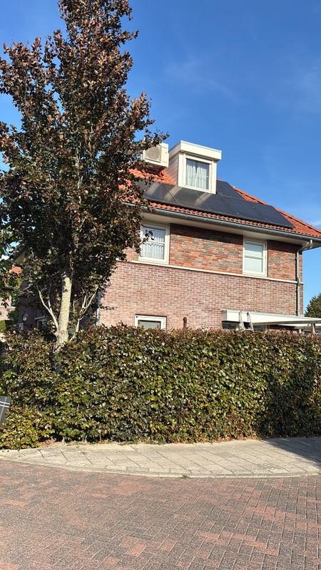

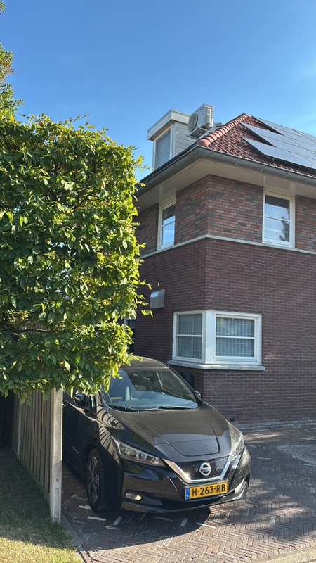

Wij zijn van het gas afgegaan en gebruiken een warmtepomp met vloerverwarming beneden en jaga's boven. De gasleiding wordt binnenkort verwijderd. De kamers van mijn kinderen worden niet altijd lekker warm als het buiten erg koud is, met een airco heb je ze snel op temperatuur. Bovendien wordt het op de zolderkamers snikheet in de zomer. Daarom wil ik airco's plaatsen.
Ik heb er twee aan op mijn pannendak geplaats. Een op Oost en een op West (=straatzijde). Ik woon op een hoek. Ik ga er nog wel een witte ombouw omheen plaatsen. De westzijde (zijkant woning) is een doorgaande straat naar de woonwijk, de noordzijde (voorkant woning) is aan een doodlopende straat (na 30 meter).
Ik heb ze gisteren op mijn dak laten plaatsen en werd vandaag gewezen op een vergunningsplicht. Was de afgelopen maanden alleen met de techniek bezig en niet met de juridische kant.
Hebben jullie nog tips voor deze aanvraag?
Afbeeldingslocatie: https://tweakers.net/i/ftb80w1mYoWYYScQxKCNxZ6eND8=/x800/filters:strip_icc():strip_exif()/f/image/sSRfOxdyOiuSskPN9rxM9y5o.jpg?f=fotoalbum_large Afbeeldingslocatie: https://tweakers.net/i/6uPOo-b4wr0wQz6Cbci5sra280E=/x800/filters:strip_icc():strip_exif()/f/image/1BnQwMdbbhGwVdnrK3u52Fv1.jpg?f=fotoalbum_large
West, straatzijde, doorgaande straatOost, kant van de buren, Noord is straatzijde, naast mij nog twee huizen, daarna loopt het dood
WP: WH-MDC05J3E5,WH-MDC07J3E5, WPB: Atlantic Explore v4, PV: Solaredge (6,8kW) en SMA (4,3kW), 2 x Heishamon OT v3.1, Rpi v5, Rpi v4, 2 x Rpi v3, ESP32, Domoticz, EV: Nissan Leaf,BYD Seal AWD, ESS: Deye 6K-SG03LP1, 2xLuyuan, 32kWh
