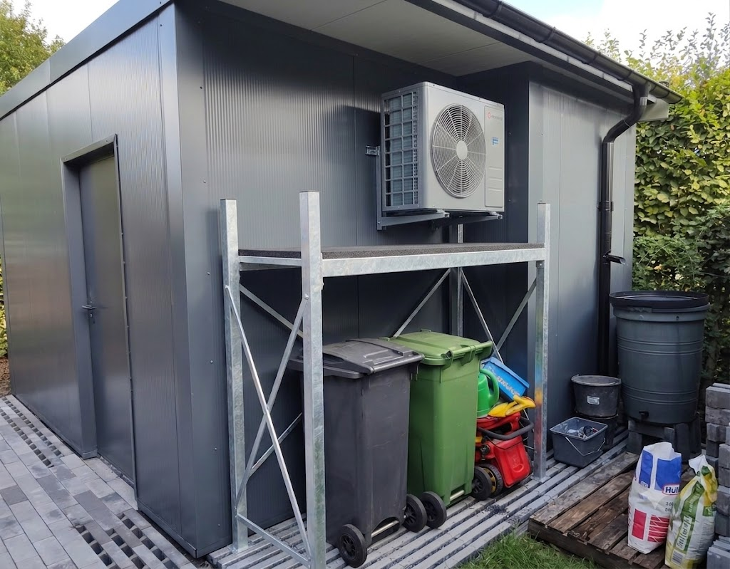

  • Technician-
Technician-
Afwerk niveautje hè?
Afbeeldingslocatie: https://tweakers.net/i/IEOiq5jT_pj-WqaXjIY6U6ub2To=/800x/filters:strip_icc():strip_exif()/f/image/n4el2d2T0CzWTbOZSGXhLP5h.jpg?f=fotoalbum_large
Afbeeldingslocatie: https://tweakers.net/i/0kzS9aTMn9TXuhadtI3n9zmX_-Y=/x800/filters:strip_icc():strip_exif()/f/image/DGJSPpx5oZNsvVBbkBEgmIkn.jpg?f=fotoalbum_large
Adviseur FixClima
  • LED-Maniak
  • Laatst online: 00:30
LED-Maniak
Alleen jammer van de witte buitenunit. :P ;)
Is dit tijdelijke huisvesting/kantoor oid?
[ Voor 40% gewijzigd door LED-Maniak op 24-08-2026 22:35 ]
  • Technician-
Technician-
JamesQ schreef op donderdag 20 augustus 2026 @ 18:02:
Ik had graag advies over de plaatsing van een buitenunit.
Normaal gezien zou ik deze op bigfoots plaatsen op de grond (betonklinkers). Ik kan de unit niet ophangen aan de muur omdat het gaat om een constructie uit hout met sandwichpanelen. Hierop bevestigen met een muurbeugel wordt ten stelligste afgeraden omdat er heel wat resonantie zal ontstaan. Omdat ik mijn ruimte optimaal wil indelen dacht ik eraan om een soort stellingkast te bouwen en daarop de buitenunit te plaatsen. In de hoogte heb ik namelijk wél nog plaats.
Is dat een slim idee of gaat dit ook onvoldoende stabiliteit bieden? Een AI-voorbeeld ter illustratie...(denk de muurophanging van de bu even weg): https://i.postimg.cc/KcKpJ5Pq/image.png
Zoiets?
https://amzn.eu/d/0iq5HdnX
Adviseur FixClima
  • Technician-
Technician-
LED-Maniak schreef op maandag 24 augustus 2026 @ 22:33:
Ja.
Als het aan mij lag dan was de buitenunit in antraciet gespoten, maar het boeit niemand wat daar want is een tijdelijke beheerlocatie.
Al is soms niets zo permanent als iets tijdelijks.
Adviseur FixClima
  • Andrehj
Andrehj
Netjes. Maar ik had dan ook nog zwarte wartels (bestaan gewoon) en een zwarte of donkergrijze kabel gebruikt, om het echt af te maken. ;)

Daikin perfera. Jaartje of 3 oud. Mag dit?
(Bonus vragen, waar komt het door? Iets aan te doen mocht dat moeten?) :)

PCJR schreef op dinsdag 22 september 2026 @ 13:53:
Je lekbak is niet op orde, verstopping of afschot niet goed(tenminste zie een plas water in staan).
[ Voor 4% gewijzigd door mr_evil08 op 22-09-2026 13:56 ]

mr_evil08 schreef op dinsdag 22 september 2026 @ 13:56:
Dat lijkt zo, loopt naar links af trouwens, en staat nu droog ;) Of t goed afloopt is een tweede vraag, kan ik niet bevestigen.
Nee. Dit slaat nergens op. Klagen dus.
Ik denk dat het door een beschadigde of te dunne zinklaag komt. Het lijkt me niet dat het komt door water in je lekbak, want dat zal nooit zo hoog kunnen komen.
