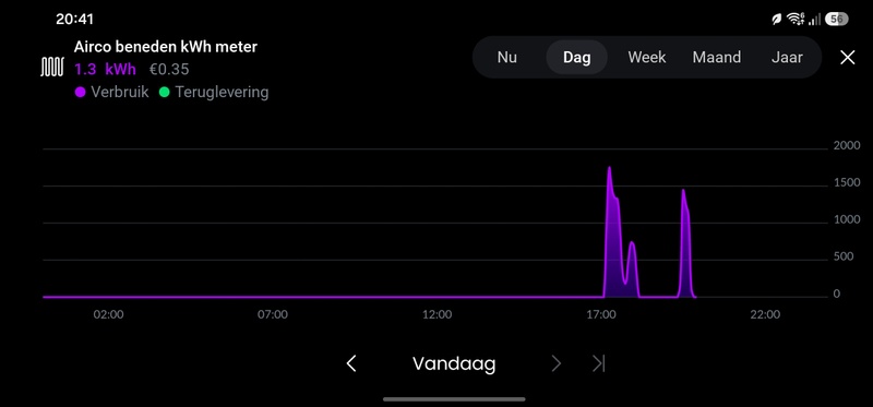

Net terug van een midweekje dacht even snel de airco aan te zetten want toch best koud.. maar hij doet niks meer. Op verwarmen aangezet maar toen uitgevallen. Kleppen staan nog open. Afstandbediening geeft geen foutcode ofzo en reageerd ook niet met de binnen unit. Heb al keer de automaat in de meterkast 5min uit gezet en weer aangezet maar dit doet ook niks. Deze stond bij gewoon in. Ook de aan en uit knop op de unit zelf geeft geen reactie. Iemand zo snel een idee wat het kan zijn? Betreft een mhi 3.5 zsx (buiten unit is niet weg gewaaid en hangt nog aan de gevel)
Er is wel een flinke stroompiek te zien. Weet je wel zeker dat je hem op verwarmen hebt gezet, of stond hij nog op zomerstand?
  • jupinator
  • Registratie: September 2018
  • Laatst online: 22:11
Martin7182 schreef op vrijdag 23 oktober 2026 @ 20:39:
Afbeeldingslocatie: https://tweakers.net/i/wgUbORLxGy-zfaNi5sdkeTHy3Cs=/800x/filters:strip_icc():strip_exif()/f/image/4IGxKSReDjkGrOOcBGly40f9.jpg?f=fotoalbum_large jaa zeker van omdat ik paar dagen niet thuis ben geweest was het 17.5 graad volgens de thermostaat. Na 1uur en 10 min is die uit zich zelf weer aan gegaan. Toen heeftie een poosje warm geblazen en is die weer gestopt. Je hoorde een geluid van een defrost maar dan blijft er een lampje knipperen en dat doet die nu niet. Dus zou mogelijk een directe stop door een sluiting kunnen zijn of iets wat warm loopt. Gemini heeft het over een ptc weerstand op de print plaat van de buitenunit condensatoren en relais dus als het droog is morgen maar even de printplaat inspecteren hopelijk kan ik wat vinden. Heb hem nu voor de zekerheid in de meterkast uit gezet

Zag ook dat van de linker kant de beide rubbers afgebroken waren en hij door los op de beugel stond. Maandag maar even nieuwe demp rubbers halen nu even tijdelijk vastgezet met tiewraps
  • Glashelder
Glashelder
Anti Android
jupinator schreef op zaterdag 24 oktober 2026 @ 17:13:
Toen de voeding maar opnieuw gaan controleren en de oorzaak gevonden. Het was een niet helemaal goed vast zittende klem van de home wizzard 1 fase kwh meter 2e fase uitgang. Ben blij dat die weer werkt.
Dan heb je nog mazzel gehad. Als de airco hierdoor niet meer werkte dan moet die echt wel heel los hebben gezeten en dat kan dan relatief makkelijk tot brand leiden...

  • assje
  • Laatst online: 07:17
Afbeeldingslocatie: https://tweakers.net/i/s7PJX1nxlgsO0c6Of7wMbYGTIto=/800x/filters:strip_icc():strip_exif()/f/image/XsLVTydmeTa3jhRYAEoOVf8h.jpg?f=fotoalbum_large
Ik heb iets bijzonders met mijn Daikin binnenunit. In koelbedrijf komt er soms af en toe een druppel water uit de binnenunit. Ik weet niet of het altijd gebeurt of alleen in specifieke omstandigheden. Wel heb ik onlangs op "heterdaad" zoals op de foto te zien vastgesteld dat de druppel boven vandaan komt.
De condensafvoer is op het riool aangesloten via een afvoer die achter de binnenunit in de wand zit; deze kan ik dus niet direct zien. Het lijkt me geen verstopte afvoer maar het zou misschien wel kunnen dat het afvoerslangetje een beetje in een vreemde bocht ligt of iets dergelijks.
Maar; uiteindelijk loopt de condens wel gewoon weg; het zou dan wellicht een combinatie van slecht weglopen met een lekkende afdichting van de condesbak moeten zijn?
Iemand hier ervaring mee? Kan ik dit zelf visueel inspecteren door er een kap af te halen?
  • Glashelder
Glashelder
Anti Android
assje schreef op maandag 9 november 2026 @ 14:01:
Een verkeerd bochtje of tegendruk uit het riool is funest weet ik uit ervaring. Water blijft dan vroeg of laat in de lekbak staan met dit als gevolg.
Het water moet echt vrij uit de unit kunnen druppelen. Luchtdicht gekoppeld aan het riool is een recept voor exact dit.
  • assje
Glashelder schreef op maandag 9 november 2026 @ 15:28:
Het slangetje ligt los in een 32mm PVC afvoerbuis die met wat afschot wegloopt. Die afvoerbuis heb ik voorbereid maar ik was niet aanwezig bij de montage dus ik weet niet of het qua hoogte bijvoorbeeld niet 100% uit kwam. In de afvoer zit een droogsifon maar die zit pas een meter of 2 verderop en lager.
Luchtdicht kan het issue dus niet echt zijn maar een klein hobbeltje omhoog in het slangetje zou wellicht kunnen.

  • M_AW
  • Laatst online: 06:30
Wat ik bij LG wel eens meer dan eenmaal gezien heb is dat er valse lucht in de binnenunit komt. Wat hier het geval was is dat er een cheap ass plakstrip zat tussen de verschillende vlakken van de wisselaar en die was weggezakt. Warme vochtige lucht gaat 'langs' de warmtewisselaar en komt in koud gebied. Dan krijg je dus condens bij je fan en bij je uitblaas. Toen ook lang zitten zoeken in een fout bij de condensafvoer, maar dat was gewoon in orde.
Bij Daikin verwacht ik betere bouwkwaliteit dan een plakstripje op aluminium lamellen, maar het is een richting die je kunt verkennen.

  • Doesnotcompute
  • Registratie: Maart 2015
  • Laatst online: 07:21
Druppels uit een binnendeel, af en toe, ipv echt lekkage is eigenlijk altijd een kwestie van lage fanspeeds, en lamellen die te hoog staan. Die kap is een beetje hol, condens vormt een drup en valt uiteindelijk. Vooral met erg hoge RV zie je het vaak.

  • Laatst online: 07:24
M_AW schreef op maandag 9 november 2026 @ 16:04:
Maak je geen zorgen, bij Daikin is het net zo. De onderste luchtuitlaat van onze FVXM heeft aan de onderkant een soortgelijke strip, die loslaat van de kunststof behuizing.
  • EversR
  • Laatst online: 07:31
Zijn je filters schoon, en welke ventilatorsnelheid gebruik je?
  • assje
EversR schreef op maandag 9 november 2026 @ 20:49:
Filters onlangs uitgezogen inderdaad en eigenlijk altijd stand "silent indoor" dus lage fan snelheid. Deze foto was trouwens wel van paar weken geleden, koeling staat nu niet meer aan :>

  • Laatst online: 22:54
Een vraag over het stroomverbruik bij het verwarmen met een LG airco. Buitenunit is een MU3R21 en binnen drie units, maar gebruik nu alleen één PC09ST. Ik stuur aan via Home Assistant, en had gedacht om de airco zo efficient mogelijk te laten werken door het setpoint altijd net op, of 1C boven, de door de unit gemeten temperatuur te zetten, en pas weer af te laten slaan als een externe temperatuursensor in de kamer vindt dat het genoeg is geweest. De airco zit op een aparte groep, het opgenomen vermogen meet ik in de groepenkast met een MID-gekeurde kWh-meter.
Tot zo ver het plan... Helaas werkt het nog niet zoals gehoopt. Het lijkt erop of de unit bij aanvang van de run besluit om een bandbreedte van opgenomen vermogen te kiezen, en daar niet meer uitkomt. Sommige runs starten én eindigen rond de 350W gemiddeld, andere runs beginnen boven de 1000W en blijven dan lange tijd in de bandbreedte rond 750W hangen. Ook als het setpoint is bereikt.
Runs natuurlijk in dezelfde kamer, zelfde fan-speed en instellingen. Soms bij afwijkende buitentemperatuur en luchtvochtigheid, maar er is geen patroon in te ontdekken. Het gebeurt wel eens dat het opgenomen vermogen doorstoot omhoog van de lage bandbreedte naar de hoge, zelfs nog wanneer de door de unit gemeten temperatuur in de kamer al gelijk is aan het setpoint. Maar nooit daalt het vermogen terug naar de zone rond 350W zodra het ingestelde setpoint is bereikt.
Daarnet draaide ook weer een langere run waarbij de unit continu 750W tot 850W blijft verbruiken terwijl het setpoint volgens de interne sensor van unit allang is bereikt. Dat lijkt me veel?
Iemand hier enige idee waardoor dit gedrag komt en of het is bij te sturen? Alvast veel dank!
Factor delta d over aanvoer/retour icm buitentemperatuur bepaalt het toerental van de compressor en fan buiten. Vergeet ook niet hoeveel verlies je hebt in de andere twee kamers. Die draaien niet, maar het koudemiddel loopt er wel doorheen.
Als je een logica wilt vinden, moet je de aanvoer en retour meten op de gas en vloeistof leidingen buiten.
Constant het setpoint aanpassen zal niet bijdragen aan het (al niet zo slimme) algoritme van de unit(s). Hij probeert te voorspellen, maar het doel wordt constant aangepast.
Waarom gebruik je niet een vaste setpoint op de unit met gemeten offset voor die kamer? Dus bijvoorbeeld setpoint op 23, omdat je weet dat dit 21 oplevert? En dan lekker meerdere uren laten draaien op automatisch ventilatorsnelheid.
Dank je wel voor het meedenken. Ik nam aan dat de regelkleppen dicht staan voor units die niet aan staan, en dat er dus geen middel loopt naar die uitgeschakelde binnen-units. Op een beetje lekkage na misschien. Bij de warmtepomp werkt het beperken van de spread tussen setpoint en temperatuur perfect, en uit jouw uitleg maak ik op dat dit bij airco's in de verwarmingsstand anders kan werken. Ik zal je idee proberen om een vaste stand te kiezen, en de airco te laten rekenen. Laten afslaan bij een bepaalde kamertemperatuur kan dan natuurlijk altijd nog op basis van een externe sensor.
Ik heb het geprobeerd, vast setpoint op 20C, en dan een uur aankijken. Aan het eind, als het setpoint allang is bereikt, komt het vermogen zelfs weer boven de 1300W. Dat is toch bizar veel?
Afbeeldingslocatie: https://tweakers.net/i/4X3kCcb1s86QB49PzvaNZJzCOMc=/800x/filters:strip_exif()/f/image/FQIL2RBilm5PdUfodM0YhPEu.png?f=fotoalbum_large

Tiesert schreef op woensdag 11 november 2026 @ 22:42:
Buitentemperatuur en luchtvochtigheid is niet gemeten, en de meting duurt maar 1 uur.
Het duurt zeker 4 uur voordat de buitenunit een beetje op zn gemak is. Daarnaast werkt een airco altijd met een over- en undershoot. Alleen 1300 watt (en voor hoelang?) zegt niet zoveel.
Daarnaast vind ik 1300 watt voor een 6,2kW buitendeel ook weer niet zo spannend als de buitentemperatuur onder de 5 is met een wat hogere luchtvochtigheid
Heeft die interne thermometer in die airco niet gewoon een offset? Dat is bij MHI standaard wel, bij setpoint 20 verwarmt hij door tot hij zelf 22 meet. Dat is op zithoogte dan ongeveer 20 graden.

Nachtapotheker schreef op donderdag 12 november 2026 @ 18:11:
Ja, dat hebben alle airco's. Duurdere modellen kun je de offset ook aanpassen. Maar dat lijkt niet het punt te zijn van @Tiesert

EversR schreef op donderdag 12 november 2026 @ 16:58:
Zowel buitentemperatuur als luchtvochtigheid zijn wel gemeten, maar omdat het een looptijd van een uur is bleef het bijna constant en wilde ik het tabelletje overzichtelijk houden. Ik had begrepen dat een inverter terugmoduleert wanneer het setpoint wordt bereikt maar hier lijkt hij steeds meer vermogen te pakken. Terwijl in soortgelijke situaties hij wel een aantal keer op 350W gemiddeld is gebleven. Voor een A+++ buitenunit had ik een zuiniger verloop van het proces verwacht, en in ieder geval terugmodulatie.
Dat ligt eraan hoe je het bekijkt, hij zal bij een setpoint van 20 doorstoken tot hij 22 graden meet. In de tabel van @Tiesert zie ik geen 22 graden dus stookt hij wellicht daarom door.
