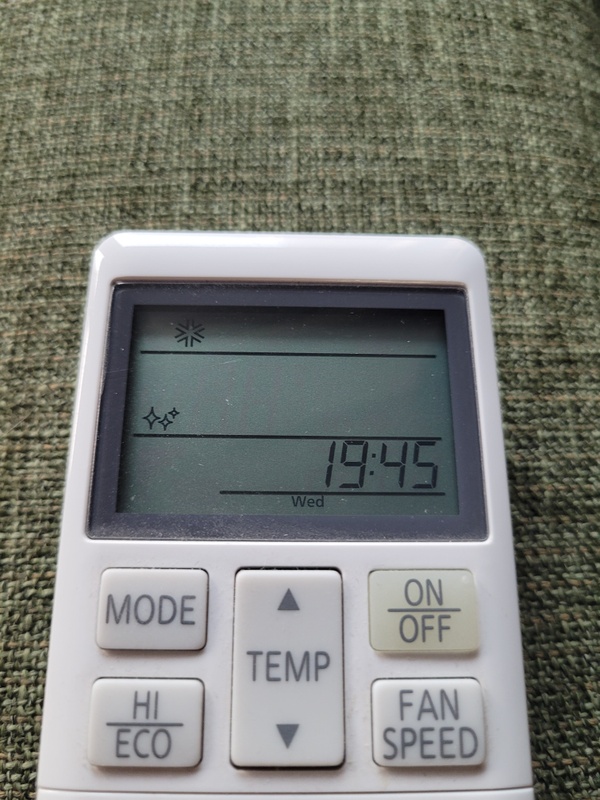

peterbier schreef op zondag 15 november 2026 @ 21:54:
Ik had dit laast ook batterij eruit er in geen beeld meer op de thermometer. (Oud model)
Nieuwe batterij nog geen beeld.
Even paar minuten gewacht en het werkte in eens en 100% batterij.
De oude batterij was onder de 20%.
Even proberen nieuwe batterij en een paar minuten wachten.
Waardoor dit komt is mij een raadsel.
Normaal zal ik verwachten bij plaatsen nieuwe batterij dat het lcd display gelijk werkt. (Temperatuur weergeeft)
Nou vanavond rond 18 uur gewisseld/vervangen nog steeds niks nada vandaar.

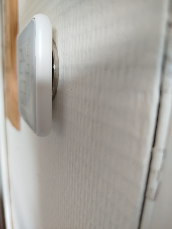

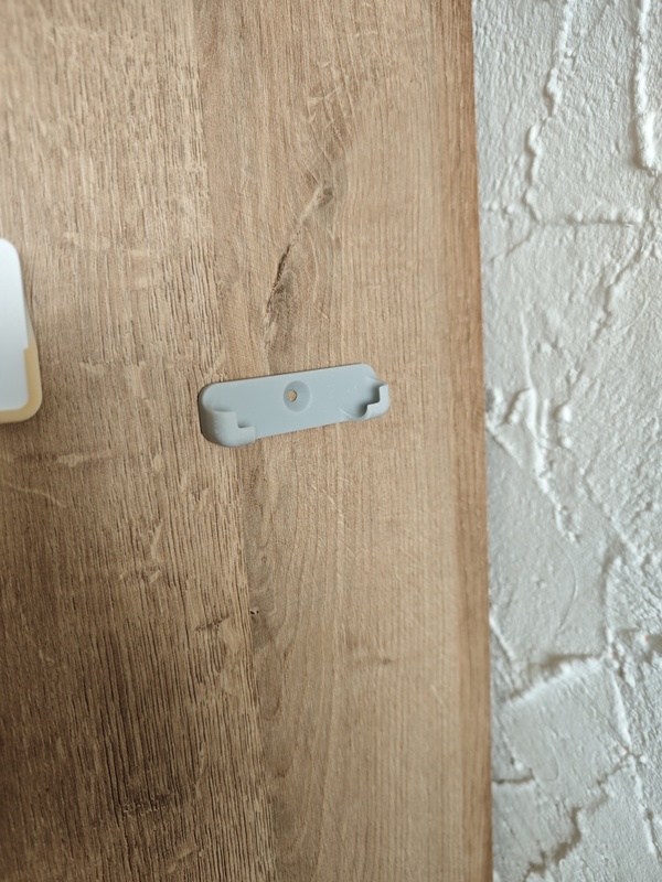

  • peterbier
  • Laatst online: 19-11 23:39
ikkeenjij36 schreef op zondag 15 november 2026 @ 22:25:
Dan zal hij wel defect zijn.
Wat je nog kan proberen voorzichtig het lipje iets naar boven buigen.
Afbeeldingslocatie: https://tweakers.net/i/fIGe8GLADJWut8-LnRIHaWnDjhQ=/x800/filters:strip_icc():strip_exif()/f/image/ZmRWilmUeZ02s5kmOEuBW7wd.jpg?f=fotoalbum_large
Je gebruikt toch wel een nieuwe CR2032 batterij.?
Je hebt ze namelijk ook platter.
Deze passen wel maar maken geen contact.

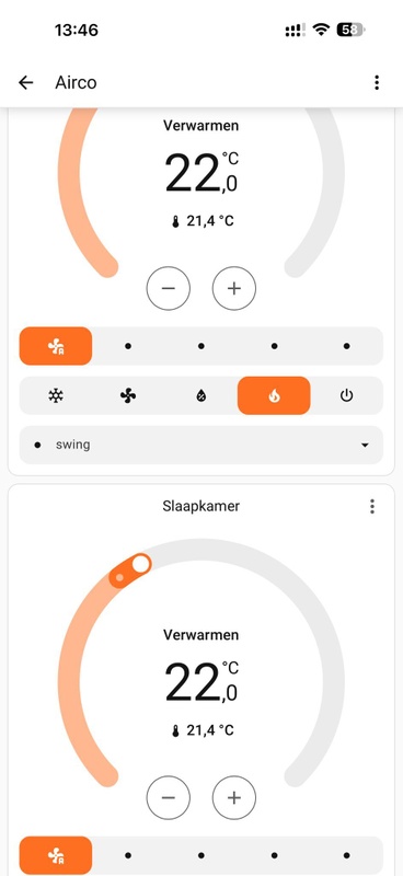

Raymond Deen schreef op maandag 16 november 2026 @ 10:42:
Via de Panasonic app heb ik een schema ingesteld: van 6:30 - 22:00 temperatuur van 21,5 graden; de rest van de dag uit. Nu zie ik een vreemd verschijnsel in ha via de cc dat de temperatuur, terwijl de ac dus uit staat, verhoogd wordt naar 22 graden om 22:00:01 en weer verlaagd om 06:30:01 naar 21,5 graden. Komt dit iemand bekend voor, waar zou het vandaan komen en is het op te lossen?
Is 22 graden niet gewoon de default waarde die gezet wordt in HA als er geen waarde door de PA wordt uitgestuurd?

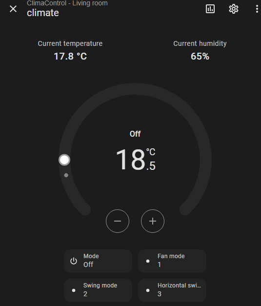

  • coolbvrobin
  • Laatst online: 16-11 21:00
Goede avond ,
Een vraagje, hoort dit te gebeuren?
Als of hij op een stand vast hangt
Afbeeldingslocatie: https://tweakers.net/i/nBhnE6OSeWrq7ufATyMBC5afV1Y=/232x232/filters:strip_exif()/f/image/vIvkrKKAsia2k2hDCjPqmigz.png?f=fotoalbum_tileAfbeeldingslocatie: https://tweakers.net/i/xX17b07EXxIowpnJjsO7ZXQBjCE=/232x232/filters:strip_exif()/f/image/sh2yd0b8S7D4jSzLC8OOjQ1r.png?f=fotoalbum_tile
  • LED-Maniak
  • Laatst online: 10:49
LED-Maniak
Als het een LG is: zet hem eens op halve graden als 19.5 en 20.5

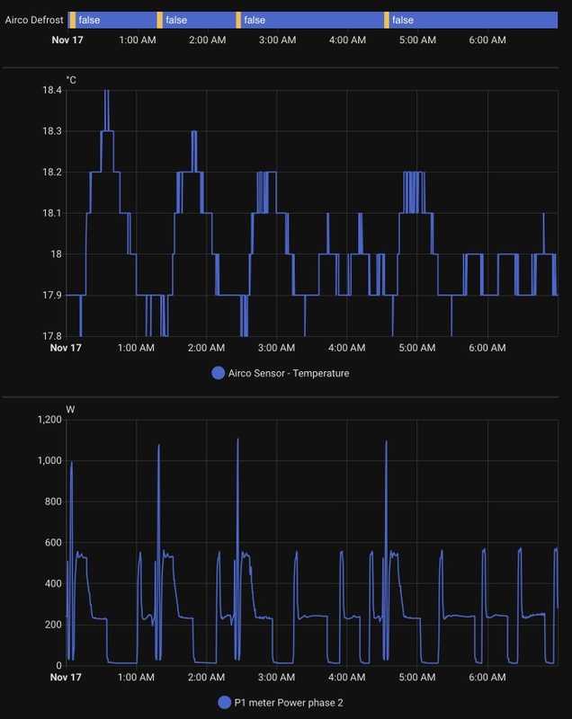

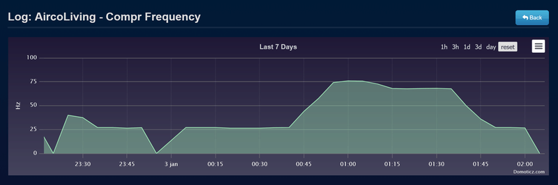

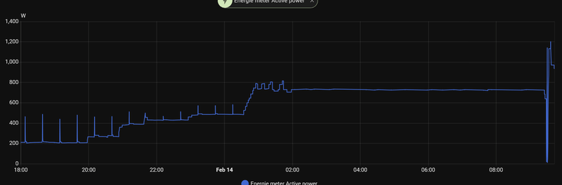

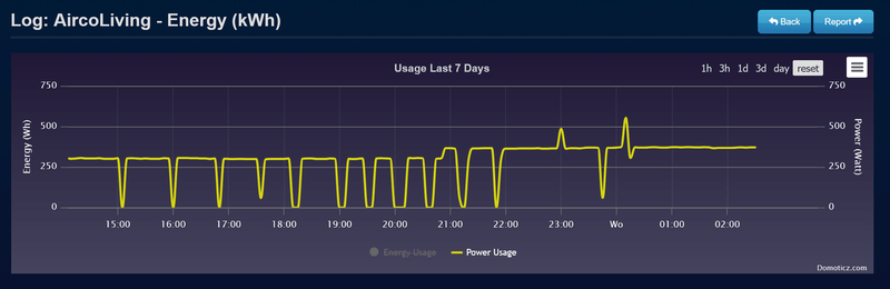

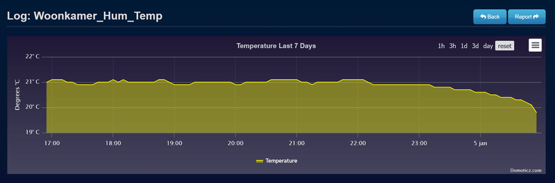

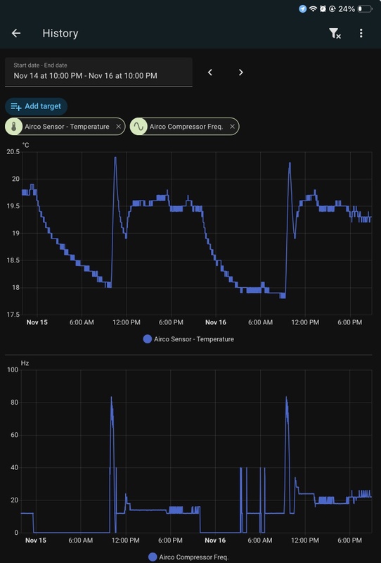

Siewert
Voor diegene die ook wel eens van het insukkelen van de airco opmerken.
Wil graag het volgende proberen uit te leggen zodat iedereen snapt waarom dit gedrag optreed.
Vandaag na 1 jaar gedetailleerde data verzamelen van mijn MHI Single Split (zie sig) zelf tot de volgende conclusie gekomen.
Mijn compressor moduleert in stappen en deze stappen zijn afhankelijk van de buiten temperatuur.
Als voorbeeld bij buitentemperaturen van:
  • Boven 5,7 °C buiten: minimum 20 Hz (~310 W) is genoeg om het warmte verlies te compenseren
  • Onder 4 °C buiten: minimum 27 Hz (~380–400 W) is genoeg om het warmte verlies te compenseren
  • Tussen 4 en 5,7 °C zit hij in een hysterese: de stap omhoog of omlaag is te ver weg.
  • Dus warmteverlies is iets groter dan wat de airco levert maar de compressor blijft op laag vermogen draaien omdat de regeling zegt dat het niet nodig is om op te toeren.
  • Gevolg van dat tussen gebied is dat wat wij noemen insukkelen.
De ruimte hangt dus uren op −0,3 à −0,5 °C, tot hij ineens opschakelt naar 45–55 Hz, de kamer in een half uur 0,3 °C over de setpoint duwt, en terugvalt naar het minimum.
Dit herhaalt zich bij elke Hz stap als de buiten temperatuur rond het minimum van de compressor stap blijft hangen.
Kortom:
Insukkelen gebeurt telkens als het warmteverlies net boven wat het minimum Hz van de te leveren warmte ligt.
Dit is dus niet iets wat zomaar te reproduceren is.
Het is echt woonsituatie afhankelijk en je moet net de gelukkige zijn om telkens in die hysterese uit te komen.
Bij de ene woning is die Hz hysterese zeer klein en merk je er niks van.
Terwijl bij de andere woning die marge groot is.
Dit is dus niet iets wat de CC kan oplossen naar mijn weten.
Enige wat je kunt doen is:
  • Wachten tot de temperatuur 0,5gr is gezakt en de airco wel gaat ingrijpen
  • Zelf manueel of via homeautomation de setpoint 1gr te verhogen
  • En hopen dat buitentemperaturen sneller stijgen/dalen om buiten die hysterese uit te komen
Tip:
Noteer maar eens als je merkt dat de airco insukkelt de Hz van de compressor en de buitentemperatuur.
Dan ga je vanzelf een patroon zien en weet je op gegeven moment wat de hysterese is tussen buitentemperaturen en Hz stappen.

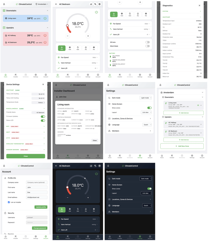

Ik denk dat de nieuwe firmware er aan komt, maar versie 0.0.0?
Wat gebeurt er zodra de CC besluit om de firmware te activeren? Of is dit een "tussenstap"?

Kennelijk, althans ik, kom je dan gewoon op 3.6.2 uit

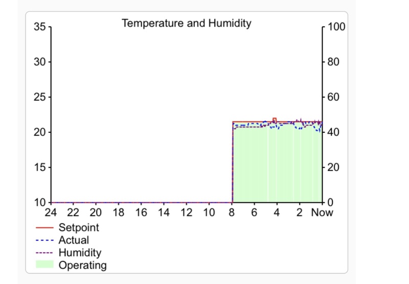

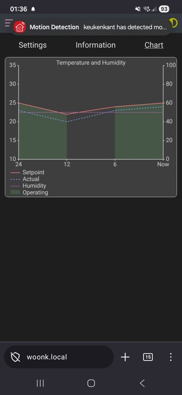

Zit de 24-uurs grafiek nog in de lokale webpagina? Ik kan deze niet meer vinden.

ik had eerst de 3.6.0 en zag dat de 3.6.2 beschikbaar was en kreeg die ff later
  • LED-Maniak
LED-Maniak
japie06 schreef op dinsdag 17 november 2026 @ 10:08:
Deze zit er inderdaad niet meer in. Het was erg gelimiteerd en een behoorlijke aanslag op het geheugengebruik.
Als alternatief kan je nu via https://heatpump.protoart.net 7-daagse gedetaileerde grafieken zien. Maar dat is dan niet lokaal.
Het is vanzelf goed gekomen 🤗

Wel even de page refreshen want je ziet nu nog de oude web interface.

  • murfie121
  • Laatst online: 18-11 12:08
Ik had al gelezen dat de 24 uurs grafiek niet meer lokaal beschikbaar is maar dat je in de app wel grafieken zou moeten kunnen zien maar ik kan deze nergens terug vinden waar staan deze precies?
  • LED-Maniak
LED-Maniak
murfie121 schreef op dinsdag 17 november 2026 @ 14:19:
Linksboven aanmelden voor de cloud, dan naar https://heatpump.protoart.net. Daar de airco aanklikken en dan zie je rechtsboven het icoontje voor de grafieken.
  • murfie121
LED-Maniak schreef op dinsdag 17 november 2026 @ 14:58:
Bedankt gevonden!

Siewert schreef op dinsdag 17 november 2026 @ 03:07:

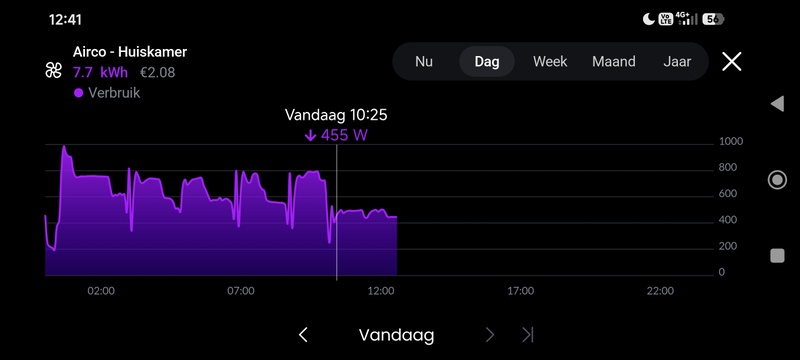

Kortom:
Tip:

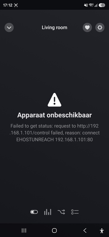

  • zAo
  • Laatst online: 19-11 22:18
zAo
GPLv2 Fanboy

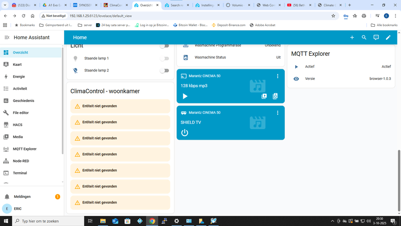

Ik heb sinds een week 3 Mitsubishi's met CC. Via MQTT zitten ze aan Homeassistant en dat ging goed, tot vanmorgen :? : Vanmorgen was het koud toen ik beneden kwam - de AC stond nog uit.
HA laat allerlei data zien van het device en geeft geen errors. Als ik de tempteratuur/fan/.. wil aanpassen, dan gebeurt er alleen niets. Ook het http://<device>.local enpoint geeft 404. Met de bijgeleverde remote, reageert de AC wel.
Hoe restart ik de module of krijg ik weer leven in het ding?
  • LED-Maniak
LED-Maniak
Even stroom er af en er op en de LED's checken, wellicht ging de update niet helemaal goed.

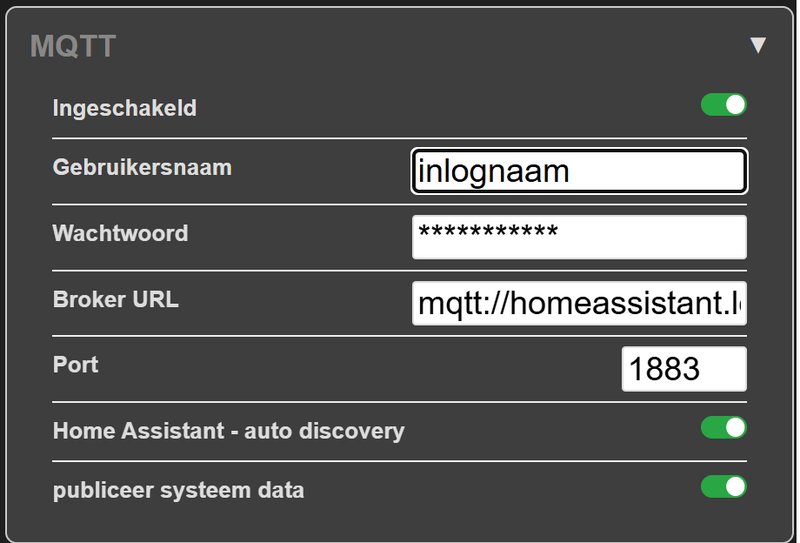

De gehele unit van het stroom halen, even wachten en dan weer stroom inschakelen? (Dus de hoofdschakelaar van je buitenunit of die in de meterkast gebruiken)?

Ok thanks. Hopelijk is dit eenmalig.

zAo schreef op woensdag 18 november 2026 @ 18:35:
Haalt helaas niets uit. Andere ideeën?
Werkt alleen de aansturing vanuit Home Assistant niet?
Bij mij waren namelijk na de update en heleboel entiteiten aangepast van nummers naar benamingen. Dus bv ipv Fan stand 1, nu Quiet. Hierdoor moest ik een aantal automatisering ombouwen.
De "handbediening" vanuit HA werkte wel gewoon. (Daar zie je nu ook benamingen ipv nummers )

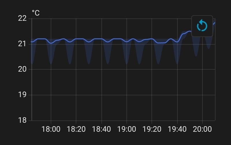

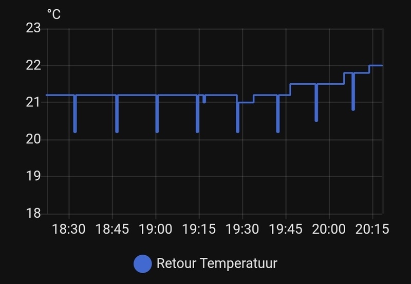

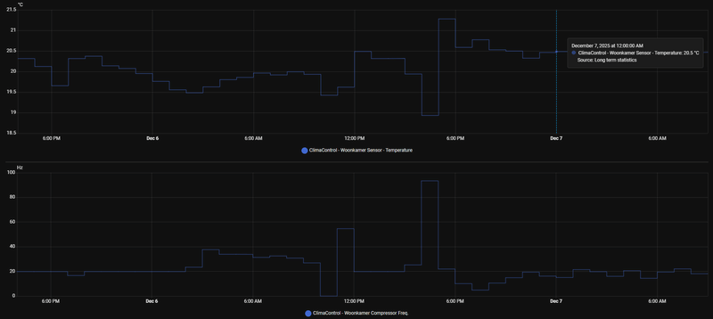

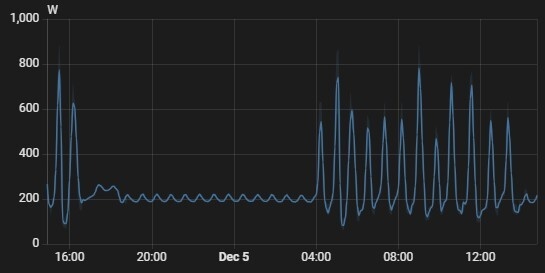

  • VikeeVeekie
  • Registratie: Maart 2018
  • Laatst online: 11:08

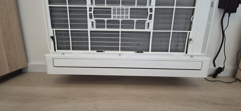

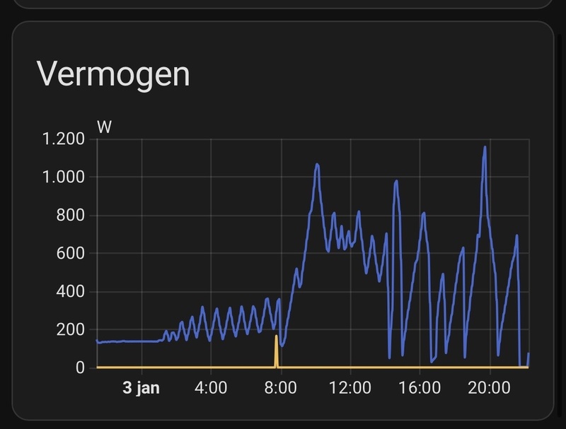

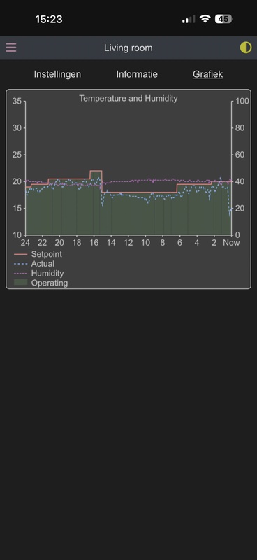

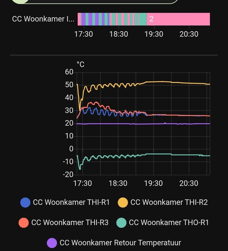

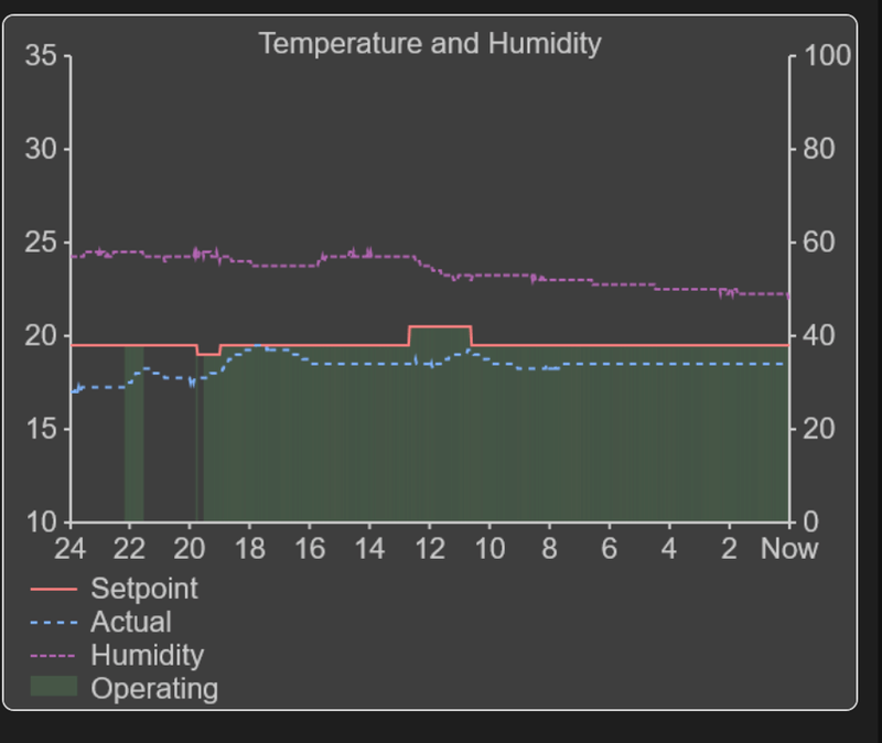

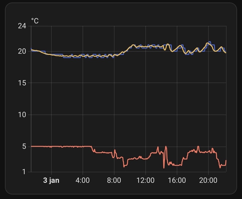

Afbeeldingslocatie: https://tweakers.net/i/1SX_go8JB73x5MeW5oLPMQ6Y7II=/800x/filters:strip_exif()/f/image/DYoQM8kqF1YtoNZ0EkSEbfAv.png?f=fotoalbum_large
Afbeeldingslocatie: https://tweakers.net/i/-8LTZMm-fcjgmIiNdBDmODBf7Fk=/x800/filters:strip_icc():strip_exif()/f/image/9czoUtZlhFlmx4Hvzsl5WmwK.jpg?f=fotoalbum_large
De fleet is weer verder aangevuld :+
Ik moet zeggen zonder het lezen van de handleiding was het wel even goed kijken. Bij de twee MHI's was ik het gewend om hem op dezelfde poort aan te sluiten als waar de WiFi module op zit, bleek dus niet het geval te zijn aangezien de stock WiFi module een totaal andere aansluiting heeft. Pas na het lezen van het elektradiagram viel op zijn plek dat je de ClimateControl aansluit op een totaal andere poort die verder leeg is. Het was dus volledig onnodig om de kap eraf te halen en daarbij te zien hoe goor die Lekker Goedkoop is.
Een ding valt me wel op, ik had verwacht dat de LG op veel hoger vermogen ging stampen nu hij de externe sensor gebruikt. M'n MHI's willen letterlijk op vol vermogen draaien tot de temperatuur met een halve graad boven de setpoint is en laat dan pas de compressor frequentie terugzakken. Bij de LG heb ik een piek gezien van 1200w en hangt nu steevast op zo'n 500w met een setpoint van 20 en gemeten temperatuur van 18.7. Viel anderen dat ook op dat LGs blijkbaar niet heel agressief zijn in combinatie met een ClimateControl?
denk dat ik het al weet. De datapin zat niet goed in de stekker en het viel me op dat de diagnostics soms heatpump connected: false aangaf. Waarschijnlijk schoot de airco daardoor in failsafe en ging hij weer zijn eigen sensor alleen maar gebruiken. Een keer goed vastmaken lijkt het te hebben gefixt en hij vlamt nu al een 20 minuten door op circa 800w.
[ Voor 9% gewijzigd door VikeeVeekie op 19-11-2026 15:31 ]
  • RicooCardoo
  • Registratie: Maart 2021
  • Laatst online: 19-11 20:13
VikeeVeekie schreef op donderdag 19 november 2026 @ 15:03:

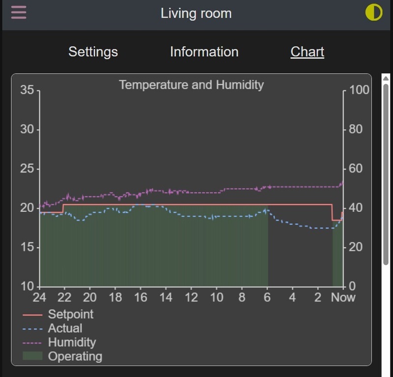

ik zelf heb hier 4 lg's hangen, waarvan 1 multisplit.
als ik deze vanaf 18.5 graden binnentemp, op 21.5 graden setpoint zet dan gaat ie tot ergens 8 of 900 watt vermogen, en dan bij 21.5 gaat ie terug regelen.
als het 19.3 graden in de woonkamer is, en ik zet hem op 20.5 sochtens, dan verwarmt ie meestal met iets van 3 of 400 watt en gaat uiteindelijk rustig draaien met een kleine 180 watt.
even een nadeel van de LG, wat in mijn ogen een best groot nadeel is. alle hele setpoints: 18/19/20/21 enz. die werken niet. je airco gaat draaien, zakt terug in vermogen/of gaat uit en pakt niet meer op.
enkel de halve setpoints werken: 19.5/20.5/21.5.... dat zijn ook de enige die wij gebruiken.
ik hoop dat led maniak hier ooit nog een verbetering voor vind, of een andere oplossing.
  • VikeeVeekie
RicooCardoo schreef op donderdag 19 november 2026 @ 15:36:

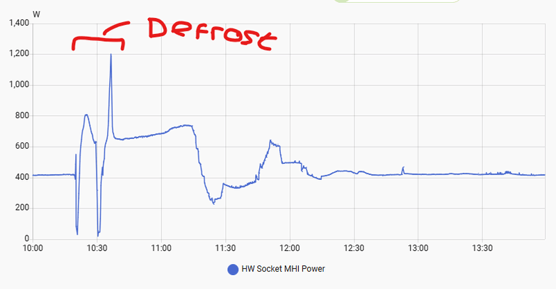

Het is nog te kort om te kunnen bepalen hoe de LG reageert met een ClimaControl, maar het viel me wel op dat hij terug begon te zakken in vermogen zodra de externe sensor voorbij de 19 zat. Zolang hij nog onder de 19 zat, bleef ie wel goed doordraaien op circa 900w.
Dat is een ding wat ik wel fijn vind aan de twee MHIs, die blijven vol vermogen vragen tot de sensor een overshoot krijgt van een halve graad en gaat dan pas terugmoduleren. Die overshoot vind ik juist niet erg want de massa wordt dan een beetje op temperatuur gebracht.
Even als voorbeeld, dit is hoe de MHI reguleert met adhoc verwarmingsessies:Afbeeldingslocatie: https://tweakers.net/i/Blk29kXD8zlLuYIpLZ0y_cEsV5I=/800x/filters:strip_exif()/f/image/70YFypMfImvsNyEWBTp30jEy.png?f=fotoalbum_large
Afbeeldingslocatie: https://tweakers.net/i/1c_yXcvRrqzLA_nhyNKxEKHwZEs=/800x/filters:strip_exif()/f/image/FOmzh69tO8xSL01ODbSH1Zid.png?f=fotoalbum_large Afbeeldingslocatie: https://tweakers.net/i/XPaYzpv6DRXIThK_jHnNjp_4Jxc=/800x/filters:strip_exif()/f/image/uHrZO1AUIZv6RAZBp5TO99A1.png?f=fotoalbum_large En de tweede screenshot is de LG. Deze screenshot is niet helemaal representatief; ik heb hem een keer uitgezet, daarna had een bepaald iemand de thermostaat op 18 gegooid want het werd te warm bevonden terwijl de sensor net op 19.4 raakte. Desalniettemin, je ziet wel duidelijk dat hij veel sneller gas teruggeeft.
[ Voor 32% gewijzigd door VikeeVeekie op 19-11-2026 16:59 ]
