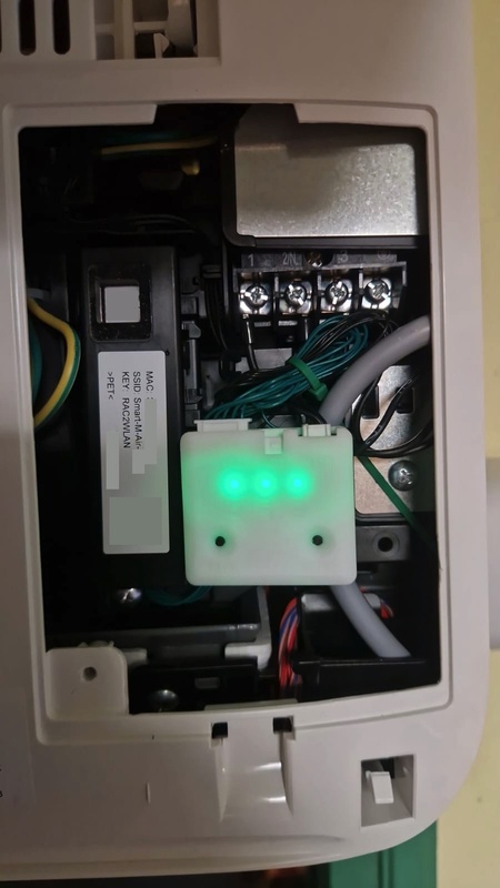

ClimaControl maakt het mogelijk om lokaal airco's en warmtepompen van merken als Mitsubishi Electric, Mitsubishi Heavy Industries, LG en Panasonic uit te lezen en aan te sturen. Hierdoor krijgt de gebruiker toegang tot meer instellingen, sensor data en de status van je apparatuur en kan je de warmtepomp besturen met bijvoorbeeld Home Assistant, Loxone en andere Home Automation software.
Ook het regelgedrag van de airco is te verbeteren.
Zelfs als je geen home automation systeem in huis hebt en/of geen cloud wil.

Veel airco's hebben last van pendelen: hard blazen tot de temperatuur volgens de interne sensor bereikt is, om vervolgens uit te gaan en een paar minuten later weer hard te gaan blazen. Dit geeft een verminderd comfort en een airco die steeds pendelt tussen een hoog en laag verbruik. De oorzaak is dat er een lucht bubbel bij de binnenunit ontstaat en hierdoor de sensor foutief meet. Het zachter of harder zetten van de ventilator helpt niet tot nauwelijks.
Er zijn al een tijd projecten online te vinden die gebruik maken van de CN105 en CNS poort.
Helaas zijn dit geen complete projecten maar moet je als gebruiker zelf nog dingen aanpassen of knutselen om het te laten werken. Alhoewel veel Tweakers echte knutselaars zijn, vinden veel het toch spannend om zelf in elkaar gebrouwen hardware aan te sluiten op de (dure) warmtepomp.
Doel van de ClimaControl is om dit makkelijker te maken: Plug & Play met een interface waar je alles kan instellen zonder zelf software te moeten compileren en printplaatjes van aliexpress samen te solderen met draden.

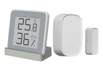

Externe temperatuur sensor
De externe draadloze sensor is optioneel. Bij het gebruik hiervan wordt de temperatuur op een andere plaats gemeten dan in de binnenunit zelf. Je hangt deze sensor bijvoorbeeld bij de zithoek of waar de CV-thermostaat hangt. Hierdoor zal de temperatuur bij de zithoek constanter zijn.
Daarnaast is er het grote voordeel voor mensen die ad-hoc verwarmen(alleen overdag de airco aan) dat de airco langer door blijft gaan met verwarmen. Zonder de sensor kan het zijn dat de ruimte 17 graden celsius is maar de airco stopt met verwarmen omdat de interne sensor denkt dat de temperatuur is bereikt. Met externe sensor zal je ruimte dus sneller op temperatuur zijn.

Nog een paar dingen die mij opvallen tijdens gebruik:
- Als ik een temperatuur via de url stuur is de waarde er van niet te zien in de webinterface. Ik zou verwachten de waarde op de plek van de indoor sensor gezet zou worden. Dan weet je als je onderweg bent of je de airco aan moet zetten of niet. (misschien ook ergens aangeven waar de waarde vandaan komt airco, bluetooth of api? op de info pagina api waarde tonen?)
- Indien je een temp waarde via de url stuurt krijg je een json te zien, deze is echter niet bijgewerkt met de meegegeven waarde.
- Op de webinterface zie ik altijd "last message: now" staan. Zou er soms wat anders moeten staan?
- De grafieken pagina heeft nog nooit wat getoond, alleen: "Uptime: NaN"
Edit, toevoeging:
Ik stuur van uit HA elke 5 seconden een temperatuur maar als nog pakt hij soms die van de airco zelf.
Lijkt mij goed om in stellen indien een externe temperatuur is ontvangen hij pas 1 minuut geen data te hebben ontvangen pas omschakeld naar de externe Bleutooth of interne sensor.
Afbeeldingslocatie: https://tweakers.net/i/PB-mQ8_936m7lHfWz-GuvsuFzSQ=/full-fit-in/4000x4000/filters:no_upscale():fill(white):strip_exif()/f/image/kZ20e9XDPyaeDKlDJoGhWXXr.png?f=user_large
Voor de bluetooth sensor had je aangegeven dat hij al zoiets deed:
Mocht de batterij leeg zijn of de verbinding onbetrouwbaar zijn dan schakelt de airco na 10 minuten automatisch om naar de interne sensor. Zodra hij weer signaal krijgt schakelt hij weer terug naar de externe sensor.
[ Voor 35% gewijzigd door Tazzios op 02-04-2024 08:13 ]

Alleen nu heb ik de module geïnstalleerd, en dacht ik een wifi netwerk opgegeven te hebben maar dat is niet goed gelukt. Nu blijft die groen knipperen en reset of spanning af helpt niet.
Is er een handleiding voor de module? Lijkt me dat een reset zou moeten helpen, maar daar lijkt die niet op te reageren.
  • LED-Maniak
  • Laatst online: 09:41
LED-Maniak
10 seconde de reset knop indrukken terwijl de spanning er op staat, dan krijgt hij een factory reset en zie je een wifi netwerk voor de setup.
Groen knipperen is dat hij verbinding probeert te maken met wifi. Heb je een 2.4GHz netwerk opgegeven?
[ Voor 27% gewijzigd door LED-Maniak op 18-04-2024 18:00 ]
  • TerminalNL
  • Laatst online: 15-11 20:35
LED-Maniak schreef op donderdag 18 april 2024 @ 17:59:
Hij kan kiezen, er is een 2.4 en een 5GHz netwerk, zelfde SSID met Unifi.
Nog eens geprobeerd te resetten, maar hij blijft groen pulseren. Ook tijdens het indrukken, eigenlijk veranderd er niks tijdens het drukken of erna.
Edit; even 2.4GHz als enige optie gezet, lijkt geen verschil te maken.
[ Voor 5% gewijzigd door TerminalNL op 18-04-2024 18:23 ]
  • LED-Maniak
LED-Maniak
Probleem inmiddels opgelost via DM en TerminalNL zijn module draait als een zonnetje.
Het zat hem in de wifi instellingen. Fix komt er aan. :)

  • djmvt
  • Laatst online: 10-11 18:28
Vandaag de 2 modules binnen gekregen voor mijn Mitsubishi airco's.
Installeren verliep redelijk makkelijk, koppelen van de externe temp sensoren ook.
Wel past bij mij het stekkertje van de originele wifi module niet in de climate control module.
Hierdoor denk ik dat het nu ook niet mogelijk is de temperatuur aan te passen aangezien de wifi module nog aan melcloud hangt.
Enig idee wat hier anders is dan gebruikelijk?
Zie ook de bijgevoegde foto.

  • LED-Maniak
LED-Maniak
djmvt schreef op woensdag 24 april 2024 @ 18:50:
Welke binnenunit heb je? Toevallig MSZ-AP?
Als je nu de ClimaControl op de CN105 poort hebt aangesloten én de melcloud module op zijn eigen poort dan gaat het helemaal goed komen! :)
Niet alle airco's hebben een eigen poort voor de wifi module, dus in dat geval gebruik je de ACC poort van climacontrol.

  • djmvt
LED-Maniak schreef op woensdag 24 april 2024 @ 18:54:
Ah ik dacht al zoiets. Wel jammer dat ik net met het willen verwijderen van het stekkertje van de wifi module de complete connector in mijn hand hield. Deze unit gaat dus niet meer op melcloud 😅
(Even kijken of ik een nieuw bordje via de vertegenwoordiger kan regelen).
Neemt niet weg dat instellen van de temperatuur nog niet wil lukken: in de web interface de temperatuur verhogen springt binnen enkele seconden weer terug. Overige functies lijken wel normaal te reageren. (Fan speed, mode enz). In home assistant is de unit ook zichtbaar maar reageert daar helemaal niet op veranderen van settings.
  • LED-Maniak
LED-Maniak
djmvt schreef op woensdag 24 april 2024 @ 19:08:
Is het je airco moederbordje? Of die van de wifi module? Wellicht kan ik hem repareren voor je(je wifi module kan ik andere stekker op maken)
Via HA zit er een kleine delay in, via web UI is bekend, zie eerdere berichten.
  • djmvt
LED-Maniak schreef op woensdag 24 april 2024 @ 19:14:
Airco moederbordje. Maar het bedrijf waar ik werk levert die dingen en de mijne zitten nog in garantie dus komt wel goed.
Als ik het goed begrijp is temperatuur regelen niet mogelijk dus op het moment?
Ik duik nog wel even in home assistant aangezien wijzigen daar helemaal niet door lijken te komen. (Zelfs mode wijzigen of de unit uitschakelen springt weer terug naar verwarmen)
Update: home assistant is opgelost, bleek een probleem met credentials. Temperatuurregeling enz werkt nu ook.

Iemand hier ervaring met het loshalen van de front cover op een HR25VF? Na het verwijderen van de schroefjes komen de zijkanten wel los, alleen in het midden blijft de cover muur en muurvast zitten…
Is dit niet dezelfde? Hij drukt boven op nog iets los lijkt het.

Lijkt er wel enorm op, alleen die van mij is wat moderner. Anyway: die man doet iets wat ik nog niet geprobeerd heb, dus dat ga ik even bekijken.
[ Voor 4% gewijzigd door dannyvdb1997 op 13-05-2024 18:49 ]
  • dannyvdb1997
  • Laatst online: 07:21
Update: het is gelukt, na enorm veel pielen, trekken, drukken, noem het op. Module zit er ook in en is verbonden met wifi. Alleen krijg ik ‘m nog niet automatisch in HomeAssistant… Webinterface lukt inmiddels wel.
[ Voor 47% gewijzigd door dannyvdb1997 op 13-05-2024 20:34 ]
