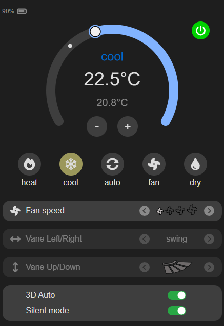

Weet iemand waarom de Fan mode in HA niet overeen komt met de GUI? met de remote zet ik m op auto, dan geeft HA high?

@LED-Maniak was er verder ook al een nieuwe interface voor in HA? Als ik daar een kaart toevoeg dan is die anders dan die van de MHI integratie. Die laat verder ook zien in koelstand of die daadwerkelijk aan het koelen is of even niet.
Het zijn dezelfde kaarten, maar andere entiteiten. Links MHI integratie, rechts climacontrol via mqtt.
:strip_exif()/f/image/E4rureGJkl7dzjnIosbCOArl.png?f=user_large)
Is dit wat met de beta wordt opgelost?
Het helpt ook niet dat de leds en hoe ze knipperen en dergelijke niet overeenkomt met de handleiding.
Als het eenmaal draait is het echt makkelijk, maar tot die tijd...

Nee, want de climatecard in Home Assistant via MQTT laat -zo ver als ik weet- die icoontjes niet toe.@LED-Maniak was er verder ook al een nieuwe interface voor in HA? Als ik daar een kaart toevoeg dan is die anders dan die van de MHI integratie. Die laat verder ook zien in koelstand of die daadwerkelijk aan het koelen is of even niet.
Wat de beta oplost is beter tekst voor de verschillende instellingen. Of hij actief bezig is kan je zien aan de "operational" flag.

Wat zou het gedrag van de airco (MHI) moeten zijn als de gewenste temperatuur 21.5 graden is en de airco gaan koelen tot 21.5 graden. Vervolgens denk ik oei dat is wel wat koud, en ik zet de gewenste temp op 22.5. Ik verwachtte dat de fan zou blijven draaien maar dat de compressor uit zou gaan, maar hij bleef draaien totdat het 20.5 was. Is dit ongeveer de juiste regeling om pendelen te voorkomen? Hieronder wat screenshots...
Overigens, welke raam sensoren kunnen gekoppeld worden? Alleen die van de webshop? Ik heb namelijk overal al zigbee sensoren van Xiaomi en die zouden mooi gekoppeld kunnen worden (zoniet dan bouw ik iets in HA).
Dan nog een laatste vraag - ik zie dat in de portal dashboard maar 5 van de 6 binnenunits staan. Ik heb gekeken of ik ergens 'cloud control' heb kunnen uitvinken, maar kan dat in de instellingen nergens vinden (automatic updates staan wel aan).
:strip_exif()/f/image/n7H2hF0Mi4EHoTFtCtkcaiM2.png?f=user_large)

Geef je hem wel tijd genoeg? Systemen regelen traag. In principe begint de terugschakeling bij >0.5 van setpoint.jelleeelco schreef op woensdag 2 september 2026 @ 12:00:

Ik zou verwachten dat hij dus niet gaat koelen, maar gewoon niets doet (gewenste temp ligt al boven de huidige temp)- maar, ik heb nul ervaring met airco's dus ik heb geen idee hoe het werkt!
Ik zou zeggen, laat het voorlopig even draaien, zie wat er gebeurt. Niet teveel op letten(hoe moeilijk ook met een nieuw speeltje in huis

Vandaag een MHI laten plaatsen en direct een ClimaControl er in laten zetten. Ik moet zeggen geweldig, paar keer klikken en klaar. Het werkt!
Koppeling Home Assistent was ook een fluitje van een cent.
Via de officiële app, die werkt nog steeds niet. Geen spaties in de wifi ssid ect. Nog een keer naar kijken.
Nu maar eens kijken wat slim is om te automatiseren.
