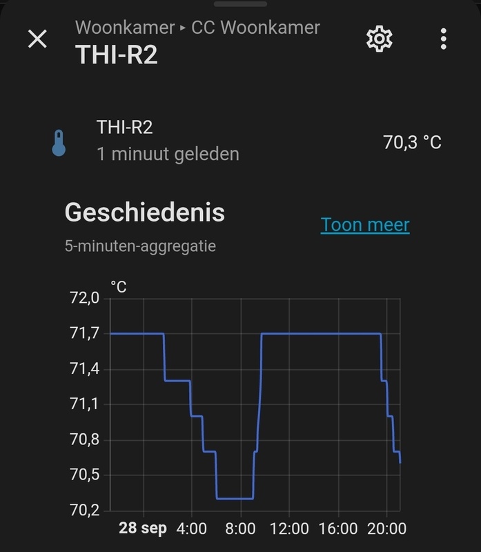

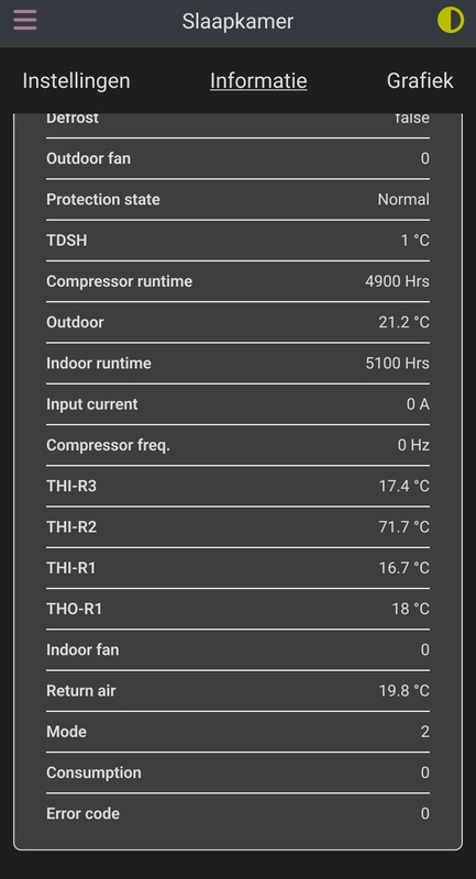

Ik heb de climacontrol geplaats en dit werkt goed, ik zie alleen 1 vreemde waarde bij thi-r2 ook als de airco uit staat. Zie foto. Hij lijkt verder wel normaal te regelen. Ook ben ik er nog niet uit hoe ik hem buitenshuis kan bedienen, kan het wel thuis via heatpump.local. Heeft iemand een tipen kan die hoge waarde kwaad?Afbeeldingslocatie: https://tweakers.net/i/NTc47Fq6YjdRoDsjUmKBsxXV594=/800x/filters:strip_icc():strip_exif()/f/image/PRgLcgFgvC9nfGGOAJYbCy1P.jpg?f=fotoalbum_large
  • peterbier
  • Laatst online: 23:37
Snoekie schreef op maandag 28 september 2026 @ 12:18:
Ik heb de climacontrol geplaats en dit werkt goed, ik zie alleen 1 vreemde waarde bij thi-r2 ook als de airco uit staat. Zie foto. Hij lijkt verder wel normaal te regelen. Ook ben ik er nog niet uit hoe ik hem buitenshuis kan bedienen, kan het wel thuis via heatpump.local. Heeft iemand een tipen kan die hoge waarde kwaad?[Afbeelding]
Ik heb dat getal er ook staan.
Ik vermoed geen temperatuur sensor.
Dat je dan een rare waarde krijgt.
Bij mij draait het al een jaar probleemloos.
Voor buiten huis bediening gebruik ik HomeAssistant.
Maar er zijn ook andere manieren.
Afbeeldingslocatie: https://tweakers.net/i/jwUiE1rcf73I7GzLvjLxfok7uuA=/x800/filters:strip_icc():strip_exif()/f/image/Sh2AhHa5Rc9EH1rROwuRNfy8.jpg?f=fotoalbum_large

Is dat niet de temperatuur van de warmtewisselaar? Waarschijnlijk wordt hij niet geüpdatet en blijft de laatste waarde staan

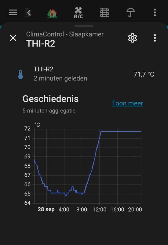

Rijo038 schreef op maandag 28 september 2026 @ 20:29:
Wordt hier wel geupdate:
Afbeeldingslocatie: https://tweakers.net/i/xHkOJivZBw01_NGAD3wI4L2X1tE=/x800/filters:strip_icc():strip_exif()/f/image/HjKdnS5wQHosZJm1JAE0fDNd.jpg?f=fotoalbum_large
(Edit: Staat al weken uit)

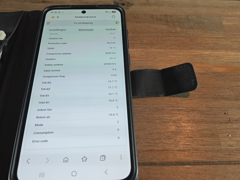

Hier ook.
Wel raar dat hij weer op die 71.7 komt terwijl de airco uit staat.
Afbeeldingslocatie: https://tweakers.net/i/ZqVGE6j_9aLAV0inY8yTck6I61U=/x800/filters:strip_icc():strip_exif()/f/image/bcNxZTG2NHthgXjvD4H37Pmc.jpg?f=fotoalbum_large

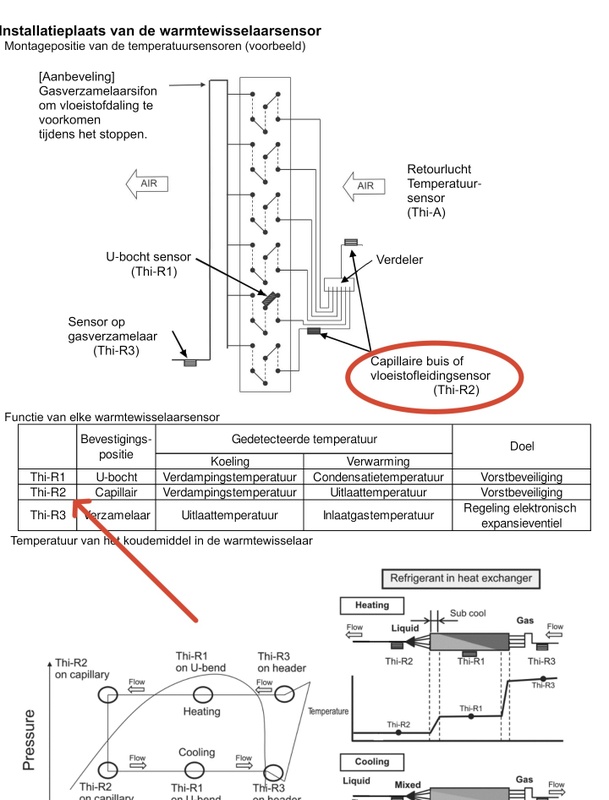

Even opgezocht zie plaatje.
Afbeeldingslocatie: https://tweakers.net/i/e7LOhtvNC_BSxItHBXqPKetz5to=/x800/filters:strip_icc():strip_exif()/f/image/ProVO0GmEtyMt62IJdL3glgQ.jpg?f=fotoalbum_large

peterbier schreef op maandag 28 september 2026 @ 21:22:
Hier ook.
Even uit mijn hoofd: sommige sensoren bevriezen of gaan naar hun maximum waarde als je de airco uit zet. Pas als je deze weer aan zet dan zie je de actuele waarde. Ditzelfde zie je bij de buitentemperatuur sensor van mitsubishi electric. Deze gaat naar 0.

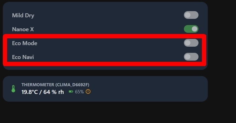

Ik heb nog een vraag: wat betekenen ECO Navi en ECO-modus?
Afbeeldingslocatie: https://tweakers.net/i/Vq69omaS77PK2w9hz2Zj02P6dV8=/fit-in/4920x3264/filters:max_bytes(3145728):no_upscale():strip_icc():strip_exif()/f/image/4gptBEQ1qg5v6w3hQRzIErQP.jpg?f=user_large

Pat_Rick schreef op maandag 5 oktober 2026 @ 18:13:
eco-navi detecteert aanwezigheid van personen. Mogelijk is deze functie niet beschikbaar op jouw binnenunit.
THI R2 kan naast de temperatuur ook de luchtvochtigheid aangeven als de binnenunit uitgerust is met een luchtvochtigheidssensor. De MHI 3.5 binnenunit heeft hier die sensor.
Update: hier de unit op ventileren gezet en de MHI luchtvochtigheidssensor geeft 68.38% aan en de relatieve luchtvochtigheidssensor geeft 66% procent aan. Dat bevestigd het dubbel gebruik van de THI R2 waarde.
[ Voor 11% gewijzigd door esphome op 07-10-2026 00:05 ]

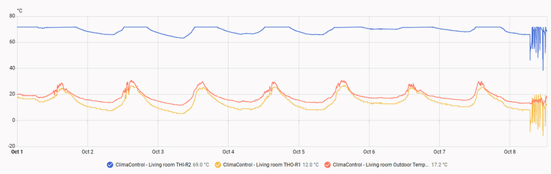

Ik zie bij mijn srk35 veel meer een relatie met de buitentemperatuur en THO-R1. De limit van THI-R2 ligt op 71,7C, daar gaat ie nooit boven.
Relatie met de luchtvochtigheid zie ik totaal niet bij mij (vergeleken met de climacontrol sensor). Ik vermoed dat deze waarde een bepaalde schaal of factor heeft. Bij koelen zie je weinig verschil omdat ie dan al boven de 71,7 zit.
Afbeeldingslocatie: https://tweakers.net/i/mNpyWXcNOlARUP14ZTo9rVePap4=/800x/filters:strip_exif()/f/image/Z6jBwUfv2rhYUpl1x4lbgslC.png?f=fotoalbum_large

Allowee schreef op donderdag 8 oktober 2026 @ 13:03:
Klopt, de MHI geeft de waarde als een byte terug en zo is het maximaal 255 stappen.
255 * 0,327 - 11,4 = 71,985 is dan de maximale waarde in decimalen

Hoi, ik heb een Panasonic tz50zkew en een tz20zkew hangen, beiden met cc 3.4.1, en ik zie dat de interface van die modules niet alle waarden overneemt die in comfort cloud worden ingesteld. Fan speed (ingesteld op auto) wordt weergegeven als 5 fans, vane right/left als max right terwijl ik die feature helemaal niet heb en ik dus ook liever niet zou zitten in de interface. Ik kan niet zien of de ingestelde modus op dat moment actief aan het werk is zoals wel zichtbaar in comfort cloud, tenzij ik naar actueel verbruik kijk. Ook de gemeten temperatuur in het rondje en in de grafiek is niet de temperatuur van de aangesloten externe sensor.
Ik zou bovenstaande features en foutoplossingen heel graag zien verschijnen!
