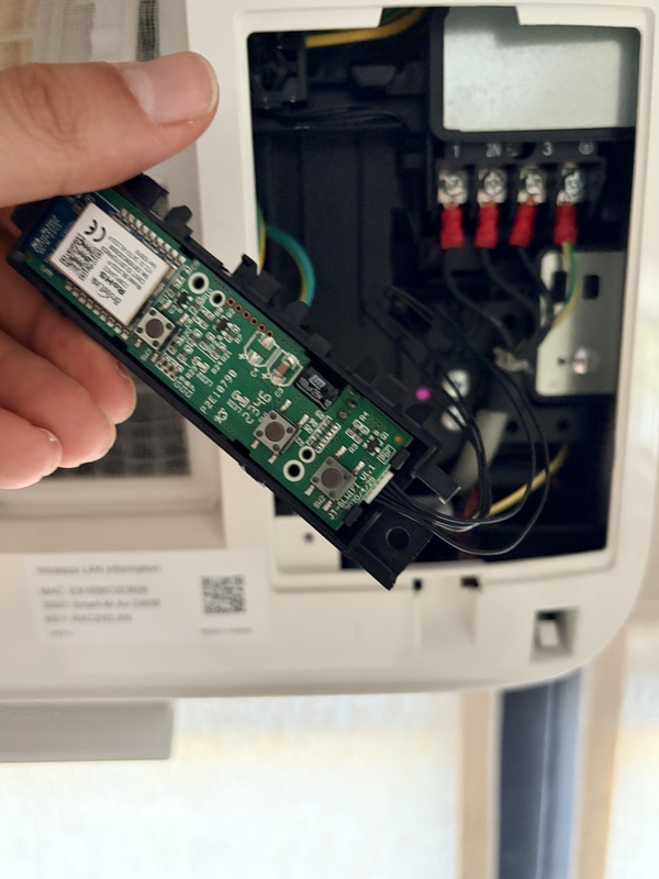

Ik ben nu met de installatie bezig maar ik loop even vast. Moet dit kabeltje uit dit kastje? En vervolgens in de main poort van de module? Want het kabeltje zit muurvast en krijg ik niet uit dit zwarte kastje. Afbeeldingslocatie: https://tweakers.net/i/P5msiO3Consq-hfc4C16ah6e6zQ=/x800/filters:strip_icc():strip_exif()/f/image/4yOYFTkqhlo4H3JdiZrAba8a.jpg?f=fotoalbum_large

Schepseltje schreef op woensdag 14 oktober 2026 @ 16:23:
Ik ben nu met de installatie bezig maar ik loop even vast. Moet dit kabeltje uit dit kastje? En vervolgens in de main poort van de module? Want het kabeltje zit muurvast en krijg ik niet uit dit zwarte kastje. [Afbeelding]
Inmiddels gelukt! Hoe weet je wanneer de temperatuur sensor is verbonden? Lampje op de module pulseert blauw nadat ik op pair heb gedrukt.
Je moet de printplaat even uit de behuizing halen. De stekker dient middels een lipje aan de achterkant losgemaakt te worden. Dit heeft mij ook al eens een kabeltje gekost toen ik niet aan het opletten was.

Goedemorgen all,
ik heb voor twee weken geleden een 5KW Mitsibushi airco laten plaatsen en merk nu ook al dat de airco niet de temperatuur in de woonkamer brengt die ik instel en lijkt ook te "pendelen".
Na wat zoeken kwam ik uit op dit forum op Tweakers en de ClimaControl lijkt perfect te zijn om dit probleem te verhelpen.
Echter heb ik niet alle informatie door gelezen (best veel posts :) ) en heb hierom misschien nog een keer dezelfde vragen, maar ik stel ze toch even:
- Ik heb niks draaien qua home automation, kan ik ClimaControl dan wel gebruiken? Als ik iets in moet richten hiervoor zou het geen probleem zijn, maar als zonder kan...
- er is een losse WiFi module in de airco unit geplaatst, kan ik die nog wel gebruiken ook?
- vervangt de ClimaControl e incl. externe temperatuur sensor dan de interne sensor, m.a.w. schakelt deze dan uit of hoe moet ik dat zien?
- is de installatie een beetje te doen in de unit en hoe zit het eventueel qua garantie als ik deze uitbreiding zelf inbouw?
Ook even wat info toegevoegd met screenshots.
Afbeeldingslocatie: https://tweakers.net/i/1n12HgpYto_nt6Mt1EUWQ0NEz-4=/800x/filters:strip_exif()/f/image/AgBhY3UDw8LLNp9ruuaquucC.png?f=fotoalbum_large Oranje is de plek van de airco en de temp sensor van de CV ketel welke aan de muur hangt. Ik ventileer nog via 2 roosters in de ramen, die roosters zijn blauw gemaakt.
De sensor van de CV ketel geeft aan dat het 20 graden is op moment, maar de airco 22. Eigenlijk moet ik de airco al op 24-25 zetten om in de buurt van de sensor een aangename temperatuur te krijgen
Afbeeldingslocatie: https://tweakers.net/i/eRat-yI4_5yrgo6Qw2CxlIzuYhw=/x800/filters:strip_exif()/f/image/bUUhB9E4aTZ5Prfsm0dFCOCF.png?f=fotoalbum_large
En de airco draait de hele nacht op 20 graden, zie uitdraai vanuit homewizard
Afbeeldingslocatie: https://tweakers.net/i/IQxMcLSdQWumEtnRgrWk0EwAYjg=/800x/filters:strip_exif()/f/image/5MwGMny9X9Un4v6eZYBxs1Br.png?f=fotoalbum_large
Hopelijk voldoende informatie en nogmaals excuses als ik identieke vragen heb gesteld, maar hoop op een reactie.

Klinkt bijna alsof hij even uit gaat?
nicjongen schreef op maandag 19 oktober 2026 @ 10:56:
Kan zonder home automation. ClimateControl kan geheel zelfstandig werken.
Yes! Smart-M air blijft gewoon werken.
Hij overschrijft de interne sensor inderdaad.
Binnen een kwartiertje moet de installatie wel lukken.
De plaatsing van je airco is wel echt verre van ideal. De sensor zeer kan zeker helpen, maar je blijft een suboptimale uitgangspositie houden.
@LED-Maniak dank voor je snelle reacties! _/-\o_
Qua plaatsing gaven ze aan dat dit de meest handige positie is vanwege de buitenmuur en de afvoer. Ja ze konden ook iets doen met een pomp die de condens af zou voeren naar boven, maar dan zou er door een plat dak geboord moeten worden.
Maar denk je dat het veel uithaalt met jou oplossing of zeg je van "accepteer het zoals het is en zet de airco 2-3 graden hoger" ?

nicjongen schreef op maandag 19 oktober 2026 @ 11:16:
Het gaat sowieso helpen, omdat de stille lucht in de hoek hele foute metingen gaat geven. Ik denk wel omdat hij zo in de hoek hangt je de fan harder moet laten draaien om warmte goed in de ruimte te verspreiden.

problemen met ClimaControl:
Al vanaf het begin van de ingebruikname van ClimaControl pendelt de unit heel hard bij het verwarmen. (bij koelen niet op gelet)
(buitenunit MXZ-3F54VF4, binnenunit MSZ-AY50VGK en MFZ-KT25VG)
Ik heb zowel de Climacontrol module als de originele melcloud module in gebruik in de binnenunit in de huiskamer
Het pendelen is in die mate erg dat de unit om de zoveel tijd gewoon STIL valt
Dit is hier te zien:
Afbeeldingslocatie: https://tweakers.net/i/DX6gz0dtffJj-7BRmBYomFbpQ1Q=/fit-in/4000x4000/filters:no_upscale():strip_exif()/f/image/9expaLFqBJ4Jo9eFe5I4a3e3.png?f=user_large
De hele lage pieken tussen 11.30 en 12.30 zijn het probleem: de stroom valt op idle (10-20 watt) en de buitenunit valt geheel stil. (grote ventilator stopt zelfs)  Na ene korte pauze (enkele minuten) start hij weer.  (voor 11.30 was mijn andere binnenunit ZONDER climacontrol zonder probleem ah draaien, dus dat stuk kan genegeerd worden)
Verbinding met externe temperatuursensor is goed:
Afbeeldingslocatie: https://tweakers.net/i/d_N0k-Kkg70bEHVz7iYiT8txByU=/fit-in/4000x4000/filters:no_upscale():strip_exif()/f/image/fwJm3UDtTlr2gVEDXiiNkrmO.png?f=user_large
Over de middag heb ik de module uitgebouwd, en draait de airco zonder Climacontrol.
Rarara….  De buitenunit valt niet meer uit.
Ik had zelfs de airco-reparateur al laten komen. Die dacht aan een koelvloeistoflek en heeft dat dus leeggelaten en terug gevuld :/
Enig idee wat hier ad hand is? Voorlopig laat ik de module er mooi uit.
Jammer genoeg is de offset van de interne temperatuursmeting uiteraard heel fout (graad of 6-7), dat was juist de reden van aanschaf van de module. (die zit op de laatste versie - automatische update geactiveerd)
aanvulling: insteltemperatuur te zien (geel) en huidige temp (blauw)
na 12.30 is de originele module in gebruik: temperatuursmeting is veel te hoog (werkelijke temp=21) maar wel stabiel, en dat is het belangrijkste.Afbeeldingslocatie: https://tweakers.net/i/2SAi3IQ1JonCnf03gxFpXYlD74s=/fit-in/4000x4000/filters:no_upscale():strip_exif()/f/image/vtCpDKq2HNvmOM7VaYrPQOSa.png?f=user_large

Klinkt als een niet optimale plaatsing van de sensor. Check ook even of de temperature input niet af en toe terugschakelt naar internal. Dat zou kunnen met zulke pieken en de huidige firmware.
  • wimpie006
  • Laatst online: 12-11 13:59
@LED-Maniak
de grafiek van last-update en rssi staat in de post. de sensor staat momenteel 2 meter van de buitenunit.
Clima sensor geeft constante logische waardenAfbeeldingslocatie: https://tweakers.net/i/bC3rr6OBDjYCAx7LU_Jz5FC4r34=/fit-in/4000x4000/filters:no_upscale():strip_exif()/f/image/5XgHwQqw4Ls2ETeNmJojWiv5.png?f=user_large
  • Caelorum
  • Laatst online: 17:47
Je binnenunit kan de warmte wel kwijt? Want het is nogal veel vermogen dat erheen gestuurd wordt. Als die warmte niet kwijt kan gaat alles uit totdat de binnenunit de warmte afgegeven heeft.
En wellicht, maar dat is een aanname, regelt de unit nu naar maximaal vermogen omdat het gat met de target temperatuur wat hoog is en deze er te langzaam naartoe beweegt.
  • Magiaconatus
  • Registratie: December 2025
Als de kamertemperaturen precies zo zijn als je zou willen, is er waarschijnlijk niets aan de hand. Je hebt de grenzen van de minimale modulatie van je buitenunit bereikt.
  • wimpie006
binnenunit kan warmte prima kwijt.
de kamertemperatuur was totaal nog niet aan de gevraagde temperatuur (zie grafiek, vraagtemp 22, huidige temp 20)
van 3000 watt naar 10 watt, en dan direct weer opklimmen naar 3000 en weer naar 10...
Van zodra de climacontrol ervan tussen is, is het pendelen enorm veel beter. (niet tegenstaande de temperatuur veel minder constant is met de interne sensor)

@wimpie006 Hoe concludeer je dat de warmte prima kwijt kan? Ik vermoedt trage sensor dus de unit berekend dat er meer vermogen nodig is. Vervolgens is er teveel vermogen en wordt de binnenkant van de binnenunit te warm en gaat de warmtevraag uit.
Maar om te concluderen of dat wel of niet het geval is moet je even de grafieken van de temperatuursensoren in de binnenunit laten zien.
*edit* trage sensor kan dan dus betekenen dat die niet in de luchtstroom hangt of beïnvloed wordt door een koude muur (dus de plaatsing niet goed), of de binnenunit blaast gewoon te zacht en kan de warmte niet goed de ruimte insturen, waardoor het nooit bij de sensor in de buurt komt.

Dit denk ik. Vermogen wordt omhoog gegooid zolang er niet gezien wordt dat de temperatuur in de ruimte stijgt.
Dit hadden anderen hier ook al geconcludeerd met sensoren op de muur geplakt of in een hoekje.

Waar kan ik de interne temperatuurssensor zien als de climacontrol actief is? dat gaat toch niet?
  • Caelorum
wimpie006 schreef op donderdag 22 oktober 2026 @ 17:11:
bedankt voor de verduidelijking @Caelorum
Hier is het THI-R1 t/m 3.
Afbeeldingslocatie: https://tweakers.net/i/8knAif8XfQl-GbAuYqQ7RI8A344=/x800/filters:strip_icc():strip_exif()/f/image/MlY2koFEThpylclY9AMJB4MM.jpg?f=fotoalbum_large
Bij mij gaat alles naar Home Assistant waar ik de grafieken kan maken.
