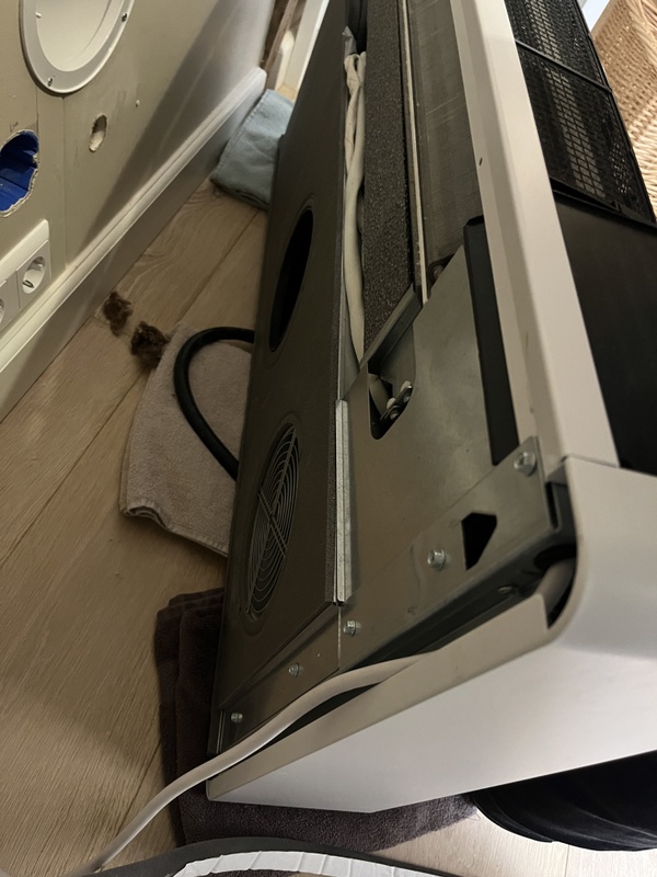

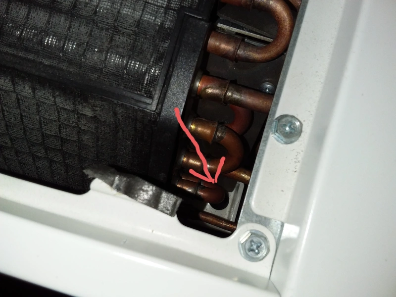

Ik heb nu zo'n 2 jaar een Innova 2.0 12 HP. Deze hangt op zolder. Hij werkte altijd goed. Nu niet meer. Vorige week viel mij op dat hij nadat hij een defrost o.i.d. had gedaan enorm veel herrie ging maken. Ik denk dat dit de compressor is die tegen de behuizing of leidingen aan trilde.
Afgelopen zaterdag deed de Innova het nog, zondag heb ik hem 's ochtends aangezet en sindsdien doet hij niets meer. Hij blaast enkel nog lucht, maar koelt niet en verwarmt ook niet. Er was een beetje een chemische geur te ruiken. Het trillen van de compressor (?) heeft ook niet meer plaatsgevonden.
Vandaag even de voorplaat gedemonteerd, en het viel me op dat er enorm veel roest zit op de metalen constructie en de binnenbeplating van de monoblock.
Iemand enig idee wat er hier is misgegaan? Ik vrees wel dat het einde oefening is. Dat wordt dus sparen voor een andere oplossing.

mic-x schreef op dinsdag 1 juli 2025 @ 13:16:

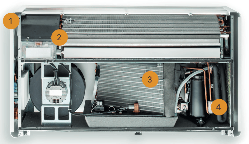

Klinkt als een gaslek, het circuit is zijn koelmiddel R410a of R32 kwijtgeraakt. De compressor draait dan loos, met onvoldoende tegendruk, zonder smering en geeft vrij snel de geest. Koelmiddel (gas) met wat (heet geworden) smeerolie, kun je vaak wel ruiken, soms als een verbrand plastic geurtje. Overmatige corrosie kan soms een oorzaak van een gaslekkage zijn, en dat kan weer verschillende oorzaken hebben, waarvan een niet goed functionerende condensafvoer de meest voorkomende is. Helaas, normaliter betreft een gaslek met vastgelopen compressor wel een afgelopen zaak voor een Innova 2.0.
Condens wat niet goed wegloopt naar de condenspan, kan de kast in lopen. Soms is dit maar weinig, maar als dit lang genoeg duurt kunnen die druppeltjes condens wel een flinke hoeveelheid corrosie veroorzaken. Die lekkage kan al bovenin het apparaat ontstaan. De goten onderlangs de verdamper kunnen bijvoorbeeld verstopt zijn door stofpluizen, waardoor ze ergens overlopen. De leiding naar de condenspan kan ook door stof en vuil verstopt raken, met name bij de sifon, opnieuw met overlopende opvanggoten tot gevolg.
Een andere mogelijkheid betreft het "natte condensor" pompsysteem binnenin. Als hier iets lekt of spuit, hoeft niet al dat condens weer over de condensor terug te lopen in de condenspan en kan er naast of op een andere plek overmatige corrosie veroorzaken.
En dan is er nog de condenspan zelf, als daar een vlotterschakelaar versmeerd of defect raakt, kan die pan overlopen. Weer met overmatige corrosie rond en naast de condenspan tot gevolg.
Andere oorzaken voor overmatige corrosie binnenin het apparaat, kan inregenen door de kanalen zijn, als ook teruglopen van condens naar het apparaat. Bijvoorbeeld door een niet goed naar buiten aflopend afblaaskanaal, waar in verwarmend bedrijf dus ook condens in kan vormen.
Hieronder vind je een link naar onderhoud wat ik een keer heb uitgevoerd aan een Innova 2.0, daar zie je de betreffende componenten wel zitten en kun je ook zien hoe het apparaat na vier jaar er nog uit hoort te zien:
https://gathering.tweaker...message/78246846#78246846
De werking van het apparaat, met verschillende componenten benoemd, vind je in de drie post vanaf hier:
https://gathering.tweaker...message/67949428#67949428
Condenslekkage is altijd een reden om het apparaat open te maken, te zoeken en de oorzaak te verhelpen. Hier vind je ook een post hierover in dit forum:
https://gathering.tweaker...message/72559482#72559482
Jammer dat je deze pech hebt met de Innova 2.0. Echt onderhoud, behalve het stofvrij maken van de kanalen en het rooster op de verdamper, hebben de Innova's normaal niet nodig. Ik maak ze hooguit eens in de paar jaar een keer wat verder open, om de condensor, condenspan en ventilatoren te controleren en eventueel wat schoon te maken van binnen. Wel heb ik RVS gaasjes met 2mm maaswijdte in de roosters aan de gevel geplaatst, die voorkomen dat de condensor binnenin vervuilt met blad, zaadpluizen, ed. Die gaasjes moet ik wel ieder jaar reinigen.

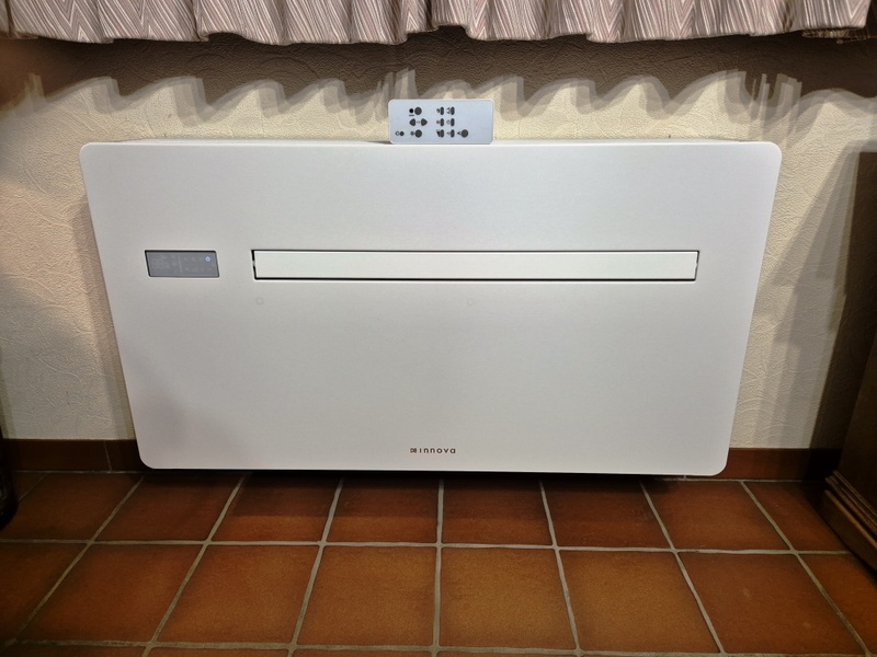

Bij een eerste test lijkt het mee te vallen met de resonantie, al moet ik buiten nog gaan luisteren hoe het daar klinkt.
Ik ben benieuwd wat het in de winter met het (bij)verwarmen kan doen. Ik weet het: niet te hoge verwachtingen hebben! En hoe goed het bevalt in de zomer. De zolder is verhuurd, en ik denk dat de huurder in de warme dagen erg blij zal zijn met een vaste airco ipv een mobiel geval met slang en slechte afsluiting naar buiten. Met de app kan hij hem ook aanzetten wat voordat hij thuis komt (zowel koelen als verwarmen): lijkt me ideaal.
En hoe het in de nacht bevalt, dat hoor ik wel een keer van hem. Het trilt in ieder geval niet door naar de rest van het huis en ik vond het geluid op de zolder zelf erg meevallen.
De temperatuur gaf een paar graden te hoog aan, dus ook even daarop gezocht, en dan kom ik uiteraard weer een post van rweust tegen, maar mijn sensor lijkt op zich wel goed gepositioneerd te zitten.

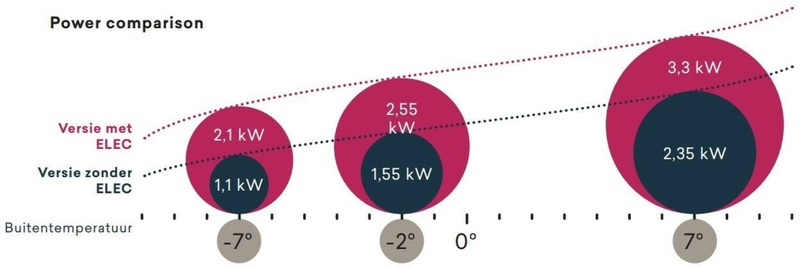

Ter info over het verwarmen met de Innova 2.0 HP9: bij mij staat deze nu sinds een paar maanden geïnstalleerd op de zolder waar een huurder zit: dit verwarmen gaat goed tot nu toe. Paar punten daarbij
- De zolder is vrij goed geïsoleerd, en is zo'n 20 vierkante meter groot (niet heel hoog en deels schuin dak, dus aantal kubieke meters is beperkt).
- Er is ook een radiator, maar die staat slechts beperkt aan (in de nacht of als ik weg ben, zet ik tegenwoordig de thermostaat in de woonkamer laag, en er zijn geen slimme thermostaatknoppen). Soms is het dus bijverwarming, maar ook als de CV uit staat, houdt ie de zolder prima op een temperatuur van rond de 20 graden.
Of het op lange termijn betekent dat de Innova veel harder slijt door het vele gebruik (hij staat nu vaker aan dan uit), dat weet ik niet, maar in ieder geval valt het me eerder mee dan tegen. Nu moet ik wel zeggen dat er al wat vorstnachten zijn geweest, maar nog geen strengere vorst, niet onder de -5 graden. Ik ben benieuwd of ie het bij strengere vorst ook nog redt, of dat ik dan de CV weer wat harder moet zetten (of tijdelijk moet bijverwarmen met oliegevulde radiator bijvoorbeeld).
  • rweust
  • Laatst online: 31-10 15:44
SvenSven schreef op donderdag 25 december 2025 @ 15:16:
Dat slijten zal nog wel meevallen. Het probleem bij verwarmen met airco's blijft simpelweg dat er in de winter bij verwarmen nu eenmaal een veel groter temperatuurverschil tussen binnen en buiten valt te overbruggen, dan bij koelen in de zomer.
In de nachten, zoals nu eind december 2025, vriest het enkele graden buiten, maar wil je binnen minimaal 20 C vast kunnen houden. Zit je snel aan een temperatuurverschil van 25 C tussen binnen en buiten. Tel daarbij voor het verwarmen van zolder nog op, wat het dak aan warmte verliest door radiatie naar een koude nachtelijke hemel. Dat is ook niet weinig tijdens heldere winternachten.
In de zomer zit je overdag soms met een buitentemperatuur van 30 C of meer, maar binnen is 23 C dan nog behaaglijk. Ofwel, bij zomers koelen geldt een temperatuurverschil tussen binnen en buiten, vaak minder dan 10 C.
Kortom je hebt in de winter snel drie keer zo veel verwarmingsvermogen nodig van een airco, dan voor koelen nodig is in de zomer. Koop je echter een airco die een groter vermogen kent, dan kan de airco zomers dit grote vermogen bij koelen niet goed kwijt en zal gaan pendelen (iedere keer aan en uit gaan). Dat pendelen kan bij Innova 2.0 2-duct monoblocks irritanter zijn dan bij splits, omdat je 's nachts in een stille slaapkamer binnen wel de condensorventilator en compressor kunt horen. Bij een split zitten die in de buitenunit.
Jouw keuze voor een wat kleinere HP9 blijkt in dit geval dus wel de juiste, voor deze niet te grote zolder, waarbij waarschijnlijk ook nog wat warmte van de verdieping eronder door de vloer trekt. Al moet je dus echt wel rekening houden met af en toe elektrisch bij verwarmen in de winter bij nog lagere buitentemperaturen. Sommigen lossen dit op met IR-panelen aan de wand, wat sneller een behaaglijke warmte geeft. Bij -10 C buitenluchttemperatuur schakelt een gewone Innova 2.0 (geen Elec) nog altijd uit, want dan levert de warmtepomp onvoldoende vermogen meer om aan te kunnen blijven. Bij strenge vorst buiten, -10 C of lager, moet je dus altijd volledig elektrisch kunnen verwarmen.
Als je dit dus goed beseft en hierop voorbereid bent, kan deze Innova 2.0 HP9 mini dus prima gebruikt worden voor zomers koelen en 's winters verwarmen van een niet te grote zolder. Geluid valt mij zelf ook nogal mee, al is deze beleving wel persoonlijk. Wat de één irriteert, slaapt een ander zo bij in. Ook de constructie waaraan de Innova 2.0 is bevestigd (resonanties) en de omgeving (reflecties) maken veel uit in last van geluid of niet.
In dit geval heb je dus de juiste keuzes gemaakt, en zal je veel plezier van deze Innova 2.0 HP9 beleven. Dat geldt ook voor jouw huurder en scheelt het verwarmen met deze airco jou ook weer in de portemonnee.

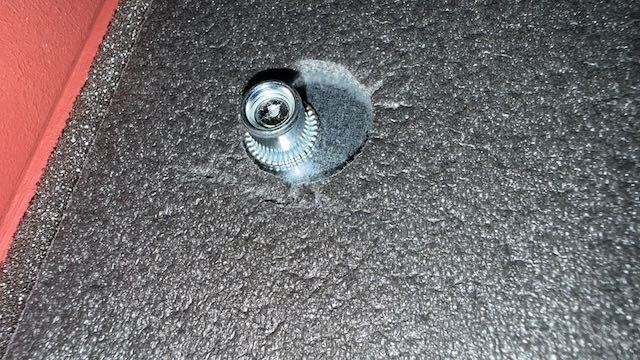

Hallo, ik heb een Innova 2.0 HP 12 in de slaapkamer die al enkele jaren oud is. Waarschijnlijk van 2021 en deze werkt niet meer. Het probleem is dat hij niet meer koelt. Bij het opstarten hoor ik enkele tikjes. Hij blaast maar daar blijft het bij. Ik heb het toestel open gedaan en wat ik opmerk is dat de compressor heel heet wordt. Ik heb het onderhoud eens gedaan die ik hier in het topic heb gevonden maar het probleem blijft hetzelfde. Compressor defekt ? Ik heb ook buiten gaan kijken en ook daar is alles in orde. Hij zuigt de lucht aan en blaast ook naar buiten maar is geen warme lucht. Iemand al gelijkaardige problemen gehad ? En hoe opgelost ?
  • nodri2000
  • Laatst online: 09:00
ChrisVDDC schreef op dinsdag 26 mei 2026 @ 05:56:
Het klinkt alsof je compressor niet aan slaat. Dat kan door verschillende redenen. Aanloopcondensator defect (gebeurt veel), storing in electrisch circuit, lek in koudemiddelcicrcuit of een vastgelopen compressor.
Het eerste twee zijn misschien wel te vervangen, voor de andere 2 zal er een F-gassen monteur naar moeten kijken.

Denk ik ook, mijjn verbruik dat ik zie is 115watt , waarschijnlijk van de electronica en de ventilatoren. Kan ik die aanloopcondensator zelf controleren ? Toestel ligt momenteel nog open. En die storing, hoe kan dit opgelost worden ? Heeft altijd goed gewerkt, is nog maar sedert dat we de warme dagen hebben dat het probleem zich voordoet. Vorig seizoen geen probleem. Dank alvast voor je reactie.
  • nodri2000
ChrisVDDC schreef op dinsdag 26 mei 2026 @ 12:59:
Tja met een verbuik van 115W laat het wel zien dat de compressor niet draait.
De aanloopcondensator zit meestal aan de compressor vast. Deze kun je loshalen en meten. Ze kunnen op verschillende manieren getest worden. Duur zijn ze niet.
Weet niet hoe goed je bent in gericht storingzoeken in electronische installaties maar het electrische circit is her en der wel te controleren. Zit er een relais op (voor de compressor) en schakelt deze. Zitten er foutlampjes op? Als je echt heel dapper bent kun je gewoon 240V wissel op de compressor zetten om te kijken of die start, hierbij wel de kanttekening dat ik dus niet weet of het een aan-uit compressor is of een inverter compressor. Bij de laatste zou ik er niet zomaar spanning opzetten.
Experience is direct proportional to the amount of equipment ruined

Ik heb eens gemeten op de bovenkant van de compressor, geen relais te zien daar enkel 2 draden die zijn aangesloten op de compressor en ik meet een vrij onstabiele spanning van 322 op wisselspanning en of 152 op gelijkstroom, weet niet of dit ac of dc is. Betreft lampjes, zie zitten aan de linkerkant van het toestel en er zijn 2 stuks die rood kleuren. Wanneer ik het toestel uitschakel zie je wel dat de ledlampjes rood zijn zonder dat ze oplichten.
Afbeeldingslocatie: https://tweakers.net/i/aEIEsUmSjNFlhdXbZfpPSYNiJZU=/x800/filters:strip_icc():strip_exif()/f/image/1CRBrnFddGQyZyzvRFEwvzZY.jpg?f=fotoalbum_large
Afbeeldingslocatie: https://tweakers.net/i/Q4YuSrjg_I_Fpt4SrcB-_8Cz8lw=/x800/filters:strip_icc():strip_exif()/f/image/iKXGrCSt6ao3qU3G0Ia2aDWN.jpg?f=fotoalbum_large
Afbeeldingslocatie: https://tweakers.net/i/W6HScfMjq0NNFUyS2JBqSwx7xLA=/x800/filters:strip_icc():strip_exif()/f/image/3XAzhJhdvdNujK4fsbWVi04S.jpg?f=fotoalbum_large
Afbeeldingslocatie: https://tweakers.net/i/RZYidUvrBUEYT0MBBgPRiYO7Egs=/x800/filters:strip_icc():strip_exif()/f/image/EmiO5UgiysxzGBeTIHSw0EvO.jpg?f=fotoalbum_large

Het is een inverter gestuurde compressor, drie fasen draaistroom dus, waarbij de frequentie geregeld wordt, om het toerental te regelen (modulerende airco). Je ziet bij jou op de foto de U en V draad lopen, maar mist nog de W. Die zit er wel, kijk maar goed. Dat de Innova 12HP door één fase 230 V~ gevoed wordt zegt niets, daar maakt de inverrter eerst gelijkspanning van (pas op, kan hoge spanning van ruim 300 V zijn ) waaruit dus de drie U, V en W wisselspanningen worden gemaakt, ieder 120° in fase verschoven.
De rotor van de compressormotor heeft hier een permanent magneet, die synchroon mee draait met dit opgewekte U-W-V draaistroomveld. De frequentie die de inverter maakt (ook wel frequentieregelaar genoemd), bepaalt dus het toerental van de compressor. De aangeboden wisselstroom op een U, V en W draad kan dus niet alleen flink variëren in frequentie, maar betreft ook geen zuivere sinus, meer een trapezium- of zelfs blokgolf, waardoor meten van wissel- en gelijkspanning met een gewone multimeter niet goed lukt.
Als de compressor nog wel lijkt te draaien, maar de airco niet meer koelt, heb je waarscijnlijk geen koelmiddel meer in het circuit door een lek, zie verder de onderste alinea. Wordt de compressor warm, maar draait deze niet meer, dan je zou tussen de drie fasen eens op de motor kunnen meten, of alle wisselspanningen ongeveer gelijk zijn. Zijn alle drie U-V, V-W en U-W wisselspanningen ongeveer gelijk, bij een aangestuurde compressor die niet meer draait, dan wijst dit sterk op een defecte compressor. Wijkt er één spanning flink af, dan kan er er nog iets met de bedrading, connectors of inverter aan de hand zijn. Garantie geeft dit laatste echter niet, een kortsluiting in de wikkelingen van de motor kan ook de inverter raken, dan kunnen ook beiden defect zijn. Om dat te weten te komen, moet je de compressormotor elektrisch loskoppelen en de wikkelingen doormeten. Ook meggeren, waar je een isolatieweerstandmeter voor nodig hebt.
Hoe dan ook, naar een aanloopcondensator zoeken is zinloos bij een 12HP. Als de compressor defect is (vastloop, doorgebrand, etc) dan is reparatie eveneens zinloos. Je kunt misschien die scrollcompressor dan nog wel ergens kopen, maar moet het hele koelcircuit leegpompen, lossnijden, compressor demonteren en monteren, koper leidingen solderen, aansluiten, isolatie plakken, vacumeren en daarna weer afvullen met olie en koelmiddel. Daarvoor moet de hele Innova uit elkaar, dat is veel duurder dan een nieuwe.
Vaak is een koelmiddellek ook de reden voor een vastgelopen compressor. Zonder rondstromend koelmiddel ontvangt de compressor te weinig smering. De smeerolie zit ook in het koelcircuit. Je loopt dus ook nog de kans om, na vervanging van een compressor, bij het vacumeren, tegen een ander, groter probleem aan te lopen (lekke condensor, lekke verdamper, ed.), of een poreuze afdichting, die bij vacumeren niet opvalt, waardoor koelmiddel langzaam weer weglekt en een tijd later de compressor opnieuw defect raakt.
Verder bezit de Innova, zover ik heb gezien, geen nippels op zijn koelmiddelcircuit. Je kunt dus geen meters aansluiten om even te meten of drukken in orde zijn en er nog genoeg koelmiddel in zit. Het koelmiddel zit "for life" in de Innova, net als bij koelkasten en vriezers. Om koelmiddel te kunnen vullen zul je dus zelf een aansluiting moeten maken (pijpje solderen, dichtknijpen na vullen, en dicht solderen). Veel F-gassen monteurs beginnen hier niet eens aan.
[ Voor 33% gewijzigd door rweust op 31-05-2026 11:55 ]

Beste rweust,
zijn dit de vier 'moeren' die je moet lossen onderaan?Afbeeldingslocatie: https://tweakers.net/i/2Rg32bMP0eJ9C0Faf2C3KHA-XY4=/fit-in/4920x3264/filters:max_bytes(3145728):no_upscale():strip_icc():strip_exif()/f/image/aMs7yWq05PHmLc38XtwXGVOw.jpg?f=user_large
  • rweust
Barobaro schreef op woensdag 24 juni 2026 @ 17:42:
Beste rweust,
zijn dit de vier 'moeren' die je moet lossen onderaan?[Afbeelding]
Nee, beslist niet. Dat is een blindklinkmoer, een vaste moerverbinding aan plaatwerk, dus zeker niet gemaakt om los te draaien.
Transportschroeven zijn altijd duidelijk gemerkt, betrof bij de Innova 2.0 vleugelmoeren, en er hingen labels aan. De nieuwe Innova's 2.0 bezitten deze transportblokkering inmiddels niet meer, zover ik weet.
[ Voor 8% gewijzigd door rweust op 26-06-2026 07:41 ]

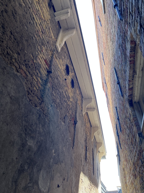

Vraagje, wij plannen ook een innova 12hp monoblock te plaatsen in de slaapkamer. Onze bedenking hierover is aangezien het om een plaatsing aan zee is en op de 6 verdieping, hoe gedraagt zich het geluid in de unit als er ( zeer) veel wind staat op de blaasmonden. Ga je dit goed horen of totaal niet. Zijn er eigenlijk kleppen in de unit die open gaan indien de unit in dienst is en sluiten bij unit uit dienst.
  • rweust
Wrc99belgium schreef op zaterdag 8 augustus 2026 @ 21:01:
Je kunt tegen twee problemen oplopen bij storm vol op de roosters, pal aan zee. Allereerst zou de sifon in de afvoer naar de condenspan kunnen gaan borrelen. Door de winddruk op beide kanalen stijgt de luchtdruk in het condensor compartiment, waardoor luchtbellen door het water in de sifon drukken. Dat kan verder weinig kwaad, alleen wel een borrelend geluid veroorzaken. Zelf heb ik dit hier bij flinke storm slechts één keer meegemaakt, aan zee kan dit misschien wat vaker optreden.
Normaal heeft de Innova geen last van naar binnen geblazen regen, ook niet bij storm pal op de roosters. Het compartiment achter de kanalen (met de condensor) is afgesloten van de binnenruimte, waardoor er geen luchtstroom ontstaat, die veel vocht van buiten mee kan nemen (bij een uitgeschakelde Innova, uiteraard). Pal aan zee zou ik echter wel goed letten op het voorgeschreven afschot naar buiten van de kanalen, en i.p.v. lamellenroosters, misschien toch meer voor roosters met kappen gaan.
Windgeluid door de Innova naar binnen treedt gewoonlijk niet op. De kanalen door de buitenmuur zijn wel open, aan de gevel afgewerkt met lamellenroosters. De opvouwbare, plastic klepventielen van Innova zelf, zou ik aan zee zeker niet gebruiken als gevelafwerking. Mochten die überhaupt nog meegeleverd worden, want volgens mij gebruikt bijna niemand die.
Maar waarom plaatsje een 12HP met 2,4 KW nominaal koelvermogen in een slaapkamer? Normaal volstaat een 9HP Mini of 10HP in een slaapkamer, tenzij deze onder een slecht geïsoleerd plat dak ligt, veel ramen met groot glasoppervlak bezit, of een groot oppervlak heeft. Gebruik de zoekfunctie in dit forumtopic maar eens op het woord "pendelen", dan zie je wat ik bedoel.

Ik heb een Innova 2.0 12HP van ongeveer 3 jaar oud die niet meer goed verwarmt.
In de koelstand (sneeuwvlokje) werkt het toestel wel. De compressor slaat dan aan en het stroomverbruik is dan ongeveer 500 watt (zoals normaal) en ik voel dan ook koele lucht naar buiten komen.
In de verwarmingsstand (zonnetje) hoor ik bij een warmtevraag na een tijdje wel heel even ‘brr brr’ en de binnenventilator aangaan, maar de compressor die normaal gesproken kort daarna goed te horen is blijft stil en gaat duidelijk niet aan (dit is ook te zien aan het stroomverbruik; dat blijft rond de 100W). De uitblaasklep blijft dicht en er komt geen lucht uit de opening. Heel soms hoor ik de compressor heel even aan gaan en zie ik ook dat het verbruik even naar 400 Watt gaat, maar na minder dan een minuut stopt dit weer en gaat zelfs de binnenventilator vervolgens helemaal uit. Een paar minuten later hoor ik dan weer even ‘brr brr’ en de binnenventilator en dan herhaalt de cyclus zich, maar de compressor slaat nooit echt aan en de klep gaat niet open.
Hij heeft het de afgelopen weken wel prima gedaan; ik had hem 24 uur per dag op 22 ingesteld en dat heeft hij de eerste weken van oktober prima volgehouden.
ik heb vorig jaar ook zoiets gehad en toen had het te maken met verstopte filters. Ik heb daarom nu alles weer helemaal schoongemaakt, ook van binnen, dank rweust voor alle tips daarover! Er zat hier en daar wel wat pluis en troep maar het zag er niet heel dramatisch uit en nu ik het weg heb gehaald is het probleem helaas nog niet opgelost.
Ik heb het toestel ook al een tijd spanningsloos gehad, maar het probleem blijft bestaan.
ik heb het idee dat ik alles geprobeerd heb en dat hij gewoon defect is, maar het is zo gek dat hij dan nog wel koelt. Hebben jullie nog een geniaal idee?
Update: ik heb de binnenkant even gemeten met een infrarood thermometer. Bij koelen start de compressor, het verbruik loopt op tot ongeveer 400 W en ik meet dan al gauw 10 °C aan de lamellen aan de bovenkant en 40 °C aan de binnenkant. Bij verwarmen blijft de compressor stil, het verbruik blijft rond 5–45 W en beide lamellen blijven rond de 19 °C. Ook als ik hem op 31 graden instel.
Nog een update: ik heb alle vier de sensoren doorgemeten. Volgens de klantenservice van Itec zijn het allemaal 5K NTC’s. Er blijkt één van de vier, degene in het hulsje in het bovenblok, een meting van 2 kOhm te geven (in plaats van 7,2 kOhm zoals de andere drie). Die sensor denkt dus waarschijnlijk dat het hier al iets van 50 graden in huis is :) Even een nieuwe bestellen en hopelijk werkt dan straks alles weer!
[ Voor 26% gewijzigd door RgR op 22-10-2026 22:58 ]

Yes: een nieuwe sensor loste het probleem op!! :) Heel erg blij, scheelt toch weer een hoop geld!
Nu ik toch sensoren opnieuw aan het bedraden was, heb ik meteen de sensor in het plastic houdertje aan het blok bovenin, die de kamertemperatuur meet, iets verlengd en net buiten de unit geplaatst. Eens kijken of hij de temperatuur op deze manier iets nauwkeuriger kan regelen dan normaal gesproken.

RgR schreef op vrijdag 23 oktober 2026 @ 19:20:
Goed geanalyseerd en opgelost ! Als een airco wel (langdurig) goed koelt, maar niet verwarmt, weet je al dat: de compressor goed draait, er koelmiddel (gas) in het systeem zit, de verdamper en condensor werken, goed aangeblazen worden door ventilatoren, en er dus, zeer waarschijnlijk, ook niets verstopt is.
Het moet dan bijna wel een fout zijn in de besturing van de airco. Zelf zat ik ook nog aan de mogelijkheid van een niet schakelende omkeerklep te denken, maar de temperatuursensoren blijkt dan dus het eerste wat je moet controleren. Ook een primeur hier op dit forum, deze defecte (en weer gerepareerde) NTC temperatuursensor.
