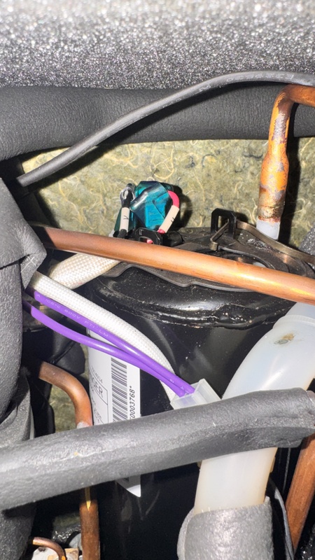

Hierbij een update over mijn suskast.
Deze is gemaakt van houten balkjes en 70mm steenwol, op de meeste plekken dubbel, dus 140mm steenwol.
De aanzuiging maakt het meeste geluid en die gaat nu naar boven toe waar ik een goot heb. Die steekt over en zodoende weinig kans op inregenen. Daarnaast licht laten aflopen weg van de opening.
Alles afgewerkt met EPDM om het waterdicht te maken.
De eerste tests gedaan en zeer tevreden! Op lagere standen amper nog te horen vanaf ca 5 meter.
De houten afwerking moet er nog netjes op geklikt worden en dan hang ik hem definitief op. Zal dan tevens proberen opnames te maken zodat het verschil in de zeer smalle steeg duidelijk wordt.
Ondertussen zit er in de aanvoeropening ook gaas om vervuiling tegen te gaan.

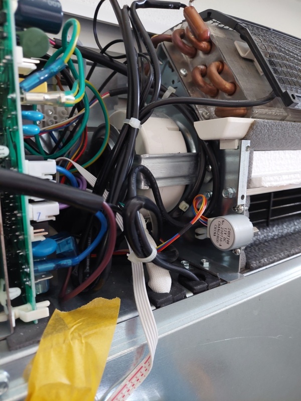

Een ander punt: binnen hoor ik buiten de luchtverplaatsing van de buitenventilator ook dat er lucht “lekt” vanaf de aanzuig buiten naar binnen.
Alsof de isolatie op de rug van het toestel niet helemaal lekker aansluit op de twee sparingen door de muur.
Ik voel aan de linkerkant van het toestel dat er ook een luchtstroom is van binnen naar de binnenkant van het toestel.
Iemand hier ervaringen mee? En belangrijker nog een oplossing? Dacht een beetje tochtband rondom de achterkant van het toestel of alleen om de aanvoer en afvoer aansluiting te doen.
De onderkant heb ik vast gezet tegen de muur en hij lijkt wel behoorlijk te klemmen tegen de muur.
Edit: net even toestel van de wand gehaald. Wat extra tochband rondom aangebracht en toestel fluit niet meer en voel hem ook niet meer binnen aanzuigen. Top! Is een tweedehands toestel uit 2021 dus misschien was de isolatie wat minder geworden.
Het is band wat indrukt tot 1 mm, dus zorgt niet dat hij te veel van de wand af komt.

Ik heb nu zo'n 2 jaar een Innova 2.0 12 HP. Deze hangt op zolder. Hij werkte altijd goed. Nu niet meer. Vorige week viel mij op dat hij nadat hij een defrost o.i.d. had gedaan enorm veel herrie ging maken. Ik denk dat dit de compressor is die tegen de behuizing of leidingen aan trilde.
Afgelopen zaterdag deed de Innova het nog, zondag heb ik hem 's ochtends aangezet en sindsdien doet hij niets meer. Hij blaast enkel nog lucht, maar koelt niet en verwarmt ook niet. Er was een beetje een chemische geur te ruiken. Het trillen van de compressor (?) heeft ook niet meer plaatsgevonden.
Vandaag even de voorplaat gedemonteerd, en het viel me op dat er enorm veel roest zit op de metalen constructie en de binnenbeplating van de monoblock.
Iemand enig idee wat er hier is misgegaan? Ik vrees wel dat het einde oefening is. Dat wordt dus sparen voor een andere oplossing.
Klinkt als een gaslek, het circuit is zijn koelmiddel R410a of R32 kwijtgeraakt. De compressor draait dan loos, met onvoldoende tegendruk, zonder smering en geeft vrij snel de geest. Koelmiddel (gas) met wat (heet geworden) smeerolie, kun je vaak wel ruiken, soms als een verbrand plastic geurtje. Overmatige corrosie kan soms een oorzaak van een gaslekkage zijn, en dat kan weer verschillende oorzaken hebben, waarvan een niet goed functionerende condensafvoer de meest voorkomende is. Helaas, normaliter betreft een gaslek met vastgelopen compressor wel een afgelopen zaak voor een Innova 2.0.mic-x schreef op dinsdag 1 juli 2025 @ 13:16:
Condens wat niet goed wegloopt naar de condenspan, kan de kast in lopen. Soms is dit maar weinig, maar als dit lang genoeg duurt kunnen die druppeltjes condens wel een flinke hoeveelheid corrosie veroorzaken. Die lekkage kan al bovenin het apparaat ontstaan. De goten onderlangs de verdamper kunnen bijvoorbeeld verstopt zijn door stofpluizen, waardoor ze ergens overlopen. De leiding naar de condenspan kan ook door stof en vuil verstopt raken, met name bij de sifon, opnieuw met overlopende opvanggoten tot gevolg.
Een andere mogelijkheid betreft het "natte condensor" pompsysteem binnenin. Als hier iets lekt of spuit, hoeft niet al dat condens weer over de condensor terug te lopen in de condenspan en kan er naast of op een andere plek overmatige corrosie veroorzaken.
En dan is er nog de condenspan zelf, als daar een vlotterschakelaar versmeerd of defect raakt, kan die pan overlopen. Weer met overmatige corrosie rond en naast de condenspan tot gevolg.
Andere oorzaken voor overmatige corrosie binnenin het apparaat, kan inregenen door de kanalen zijn, als ook teruglopen van condens naar het apparaat. Bijvoorbeeld door een niet goed naar buiten aflopend afblaaskanaal, waar in verwarmend bedrijf dus ook condens in kan vormen.
Hieronder vind je een link naar onderhoud wat ik een keer heb uitgevoerd aan een Innova 2.0, daar zie je de betreffende componenten wel zitten en kun je ook zien hoe het apparaat na vier jaar er nog uit hoort te zien:
https://gathering.tweaker...message/78246846#78246846
De werking van het apparaat, met verschillende componenten benoemd, vind je in de drie post vanaf hier:
https://gathering.tweaker...message/67949428#67949428
Condenslekkage is altijd een reden om het apparaat open te maken, te zoeken en de oorzaak te verhelpen. Hier vind je ook een post hierover in dit forum:
https://gathering.tweaker...message/72559482#72559482
Jammer dat je deze pech hebt met de Innova 2.0. Echt onderhoud, behalve het stofvrij maken van de kanalen en het rooster op de verdamper, hebben de Innova's normaal niet nodig. Ik maak ze hooguit eens in de paar jaar een keer wat verder open, om de condensor, condenspan en ventilatoren te controleren en eventueel wat schoon te maken van binnen. Wel heb ik RVS gaasjes met 2mm maaswijdte in de roosters aan de gevel geplaatst, die voorkomen dat de condensor binnenin vervuilt met blad, zaadpluizen, ed. Die gaasjes moet ik wel ieder jaar reinigen.

Inmiddels na 5,5 jaar heb ik aan één van de vier Innova’s 2.0 toch een kleine storing. De swivelklep wil op één apparaat niet meer open en dicht. Soms is dit beknelling, het grote aluminium lamel zet uit in verwarmend bedrijf, dan blijft die swivelklep wel eens open staan. Dit probleem los je mechanisch op, door de swivelklep meer ruimte te geven (voorplaat opnieuw monteren, boutgaten van de aanslag iets uitvijlen, ed.).
Hier stopte de klep echter in koelend bedrijf met werken. Door de voorplaat te verwijderen, de swivelklep helemaal te demonteren, en het apparaat even aan te zetten, kwam ik er vrij snel achter dat het motortje wel probeerde te draaien met kleine schokjes, maar ook vrij draaiend, zonder enige belasting, het asje niet meer in roterende beweging kwam.
:strip_exif()/f/image/b6H9EGvjhiEzv0kgCYoP7EHI.jpg?f=fotoalbum_large)
Dit zijn kleine stappenmotortjes, met een overbrenging intern, daar lijkt dus wat in defect. Het kan ook de aansturing zijn, maar die 24BYJ48 stappenmotortjes zijn erg gangbaar, ook in airco’s, en makkelijk te verkrijgen. Let erop, dat je er één aanschaft voor 12V spanning, met de juiste bouwvorm, juiste afstand tussen de gaten in de bevestigingsoren, en dat de stekker goed overeenkomt. Ik had er op Aliexpress vrij snel één gevonden waarbij ook de kleurvolgorde van de draden overeenkwam met de stekker. Kosten, inclusief verzenden, iets meer dan 8 euro.

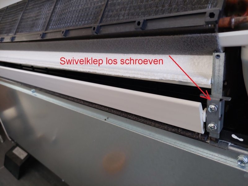

:strip_exif()/f/image/PDUYcylsk4X28E9C5lJ3MRTI.jpg?f=fotoalbum_large)
Dat stappenmotortje zit vooraan naast het display en is makkelijk te verwijderen, als je de zwarte afscherming (met het typeplaatje en serienummer erop) en het display verwijdert. Haal wel eerst de stekker uit het stopcontact en wacht een paar minuten tot die besturing echt helemaal spanningsloos is, voor je dit doet. Bij mij is het een dubbelpolige werkschakelaar die de Innova 2.0 (met vaste aansluiting) spanningsloos maakt, zie foto hieronder.
Het display kun je beter niet aan zijn kabel laten hangen. Ik gebruik een stukje schilderstape om deze even tijdelijk aan te hangen. De print naar voren, dan komt die print ook nergens tegen metalen delen.
:strip_exif()/f/image/JyamJyVzijEwTvdE1gq3WnOI.jpg?f=fotoalbum_large)
De print bovenin het apparaat, die bevestigd is in de witte afstandhouders met klemmen, moet los geklikt worden en iets gedraaid (laat de bedrading verder aangesloten), dan is de connector van de stappenmotor beter te bereiken.
:strip_exif()/f/image/MG1I0z4mUTvuhl7NIhcZ4BOJ.jpg?f=fotoalbum_large)
Hieronder de connector van de stappenmotor van de swivelklep.
:strip_exif()/f/image/2TpSTDs2dfZqVlOCMSZXZGyR.jpg?f=fotoalbum_large)
De stekker van de nieuwe stappenmotor past netjes, en maar op één manier, in deze connector. Ik monteer de print weer in zijn afstandhouders en schroef de nieuwe stappenmotor vast in zijn positie.
:strip_exif()/f/image/zY80BQNlMFjvG4HEIR9I38A7.jpg?f=fotoalbum_large)
Daarna fatsoeneer ik de bedrading wat en monteer ik het display weer. Nu kan even de spanning erop, om te kijken of die nieuwe stappenmotor wel draait, als het apparaat wordt aangezet, en dat doet ie.
Vervolgens monteer ik de elektrische afscherming en de swivelklep weer. Maak je nog niet te druk om de exacte stand van die swivelklep. Die stappenmotortjes kunnen slippen intern. Na aanzetten valt die klep altijd met de hand iets te verdraaien waardoor deze netjes sluit, maar vaak loopt ie, na een keer aan- en uitzetten, wel tegen zijn aanslag en komt vanzelf in de goede stand.
:strip_exif()/f/image/BiQ6xtyGLJdntSVJ65c8BYmo.jpg?f=fotoalbum_large)
De voorplaat er weer voor, het rooster er weer op, en de reparatie lijkt goed geslaagd. Alles functioneert weer, zoals het moet. Dit leek me leuk om hier even te delen.

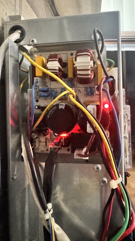

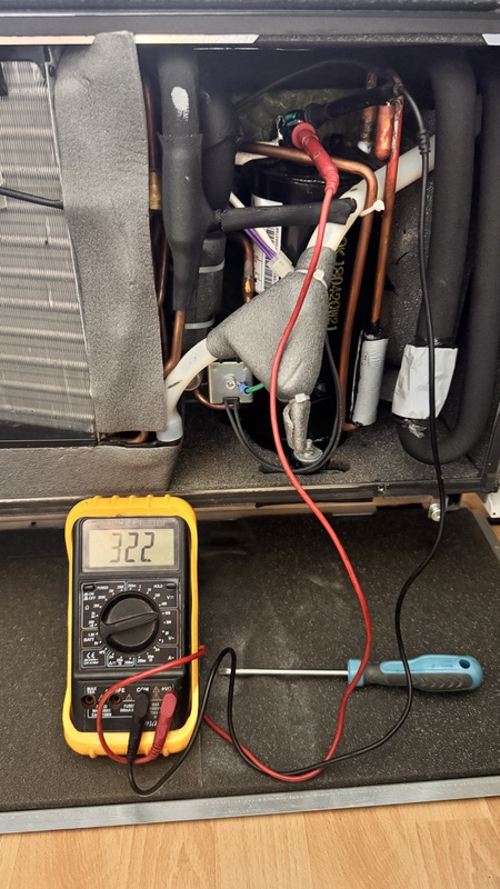

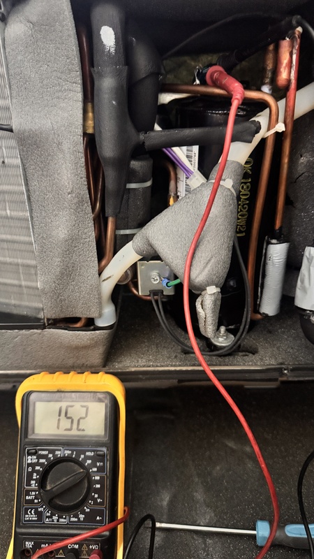

Hallo, ik heb een Innova 2.0 HP 12 in de slaapkamer die al enkele jaren oud is. Waarschijnlijk van 2021 en deze werkt niet meer. Het probleem is dat hij niet meer koelt. Bij het opstarten hoor ik enkele tikjes. Hij blaast maar daar blijft het bij. Ik heb het toestel open gedaan en wat ik opmerk is dat de compressor heel heet wordt. Ik heb het onderhoud eens gedaan die ik hier in het topic heb gevonden maar het probleem blijft hetzelfde. Compressor defekt ? Ik heb ook buiten gaan kijken en ook daar is alles in orde. Hij zuigt de lucht aan en blaast ook naar buiten maar is geen warme lucht. Iemand al gelijkaardige problemen gehad ? En hoe opgelost ?
Het klinkt alsof je compressor niet aan slaat. Dat kan door verschillende redenen. Aanloopcondensator defect (gebeurt veel), storing in electrisch circuit, lek in koudemiddelcicrcuit of een vastgelopen compressor.ChrisVDDC schreef op dinsdag 26 mei 2026 @ 05:56:
Het eerste twee zijn misschien wel te vervangen, voor de andere 2 zal er een F-gassen monteur naar moeten kijken.
Experience is direct proportional to the amount of equipment ruined
Denk ik ook, mijjn verbruik dat ik zie is 115watt , waarschijnlijk van de electronica en de ventilatoren. Kan ik die aanloopcondensator zelf controleren ? Toestel ligt momenteel nog open. En die storing, hoe kan dit opgelost worden ? Heeft altijd goed gewerkt, is nog maar sedert dat we de warme dagen hebben dat het probleem zich voordoet. Vorig seizoen geen probleem. Dank alvast voor je reactie.
Tja met een verbuik van 115W laat het wel zien dat de compressor niet draait.ChrisVDDC schreef op dinsdag 26 mei 2026 @ 12:59:
De aanloopcondensator zit meestal aan de compressor vast. Deze kun je loshalen en meten. Ze kunnen op verschillende manieren getest worden. Duur zijn ze niet.
Weet niet hoe goed je bent in gericht storingzoeken in electronische installaties maar het electrische circit is her en der wel te controleren. Zit er een relais op (voor de compressor) en schakelt deze. Zitten er foutlampjes op? Als je echt heel dapper bent kun je gewoon 240V wissel op de compressor zetten om te kijken of die start, hierbij wel de kanttekening dat ik dus niet weet of het een aan-uit compressor is of een inverter compressor. Bij de laatste zou ik er niet zomaar spanning opzetten.
volgens mij een inverter dus ik zou er maar even heel erg goed over nadenken en het checken voor je het doet. De aller-allergoedkoopste van de serie is wel een aan/uit compressor maar de rest niet.nodri2000 schreef op woensdag 27 mei 2026 @ 08:31:
Ik heb eens gemeten op de bovenkant van de compressor, geen relais te zien daar enkel 2 draden die zijn aangesloten op de compressor en ik meet een vrij onstabiele spanning van 322 op wisselspanning en of 152 op gelijkstroom, weet niet of dit ac of dc is. Betreft lampjes, zie zitten aan de linkerkant van het toestel en er zijn 2 stuks die rood kleuren. Wanneer ik het toestel uitschakel zie je wel dat de ledlampjes rood zijn zonder dat ze oplichten.
:strip_exif()/f/image/1CRBrnFddGQyZyzvRFEwvzZY.jpg?f=fotoalbum_large)
:strip_exif()/f/image/iKXGrCSt6ao3qU3G0Ia2aDWN.jpg?f=fotoalbum_large)
:strip_exif()/f/image/3XAzhJhdvdNujK4fsbWVi04S.jpg?f=fotoalbum_large)

Het is een inverter gestuurde compressor, drie fasen draaistroom dus, waarbij de frequentie geregeld wordt, om het toerental te regelen (modulerende airco). Je ziet bij jou op de foto de U en V draad lopen, maar mist nog de W. Die zit er wel, kijk maar goed. Dat de Innova 12HP door één fase 230 V~ gevoed wordt zegt niets, daar maakt de inverrter eerst gelijkspanning van (pas op, kan hoge spanning van ruim 300 V zijn ) waaruit dus de drie U, V en W wisselspanningen worden gemaakt, ieder 120° in fase verschoven.
De rotor van de compressormotor heeft hier een permanent magneet, die synchroon mee draait met dit opgewekte U-W-V draaistroomveld. De frequentie die de inverter maakt (ook wel frequentieregelaar genoemd), bepaalt dus het toerental van de compressor. De aangeboden wisselstroom op een U, V en W draad kan dus niet alleen flink variëren in frequentie, maar betreft ook geen zuivere sinus, meer een trapezium- of zelfs blokgolf, waardoor meten van wissel- en gelijkspanning met een gewone multimeter niet goed lukt.
Als de compressor nog wel lijkt te draaien, maar de airco niet meer koelt, heb je waarscijnlijk geen koelmiddel meer in het circuit door een lek, zie verder de onderste alinea. Wordt de compressor warm, maar draait deze niet meer, dan je zou tussen de drie fasen eens op de motor kunnen meten, of alle wisselspanningen ongeveer gelijk zijn. Zijn alle drie U-V, V-W en U-W wisselspanningen ongeveer gelijk, bij een aangestuurde compressor die niet meer draait, dan wijst dit sterk op een defecte compressor. Wijkt er één spanning flink af, dan kan er er nog iets met de bedrading, connectors of inverter aan de hand zijn. Garantie geeft dit laatste echter niet, een kortsluiting in de wikkelingen van de motor kan ook de inverter raken, dan kunnen ook beiden defect zijn. Om dat te weten te komen, moet je de compressormotor elektrisch loskoppelen en de wikkelingen doormeten. Ook meggeren, waar je een isolatieweerstandmeter voor nodig hebt.
Hoe dan ook, naar een aanloopcondensator zoeken is zinloos bij een 12HP. Als de compressor defect is (vastloop, doorgebrand, etc) dan is reparatie eveneens zinloos. Je kunt misschien die scrollcompressor dan nog wel ergens kopen, maar moet het hele koelcircuit leegpompen, lossnijden, compressor demonteren en monteren, koper leidingen solderen, aansluiten, isolatie plakken, vacumeren en daarna weer afvullen met olie en koelmiddel. Daarvoor moet de hele Innova uit elkaar, dat is veel duurder dan een nieuwe.
Vaak is een koelmiddellek ook de reden voor een vastgelopen compressor. Zonder rondstromend koelmiddel ontvangt de compressor te weinig smering. De smeerolie zit ook in het koelcircuit. Je loopt dus ook nog de kans om, na vervanging van een compressor, bij het vacumeren, tegen een ander, groter probleem aan te lopen (lekke condensor, lekke verdamper, ed.), of een poreuze afdichting, die bij vacumeren niet opvalt, waardoor koelmiddel langzaam weer weglekt en een tijd later de compressor opnieuw defect raakt.
Verder bezit de Innova, zover ik heb gezien, geen nippels op zijn koelmiddelcircuit. Je kunt dus geen meters aansluiten om even te meten of drukken in orde zijn en er nog genoeg koelmiddel in zit. Het koelmiddel zit "for life" in de Innova, net als bij koelkasten en vriezers. Om koelmiddel te kunnen vullen zul je dus zelf een aansluiting moeten maken (pijpje solderen, dichtknijpen na vullen, en dicht solderen). Veel F-gassen monteurs beginnen hier niet eens aan.

Beste rweust,
zijn dit de vier 'moeren' die je moet lossen onderaan?
Nee, beslist niet. Dat is een blindklinkmoer, een vaste moerverbinding aan plaatwerk, dus zeker niet gemaakt om los te draaien.Barobaro schreef op woensdag 24 juni 2026 @ 17:42:
Beste rweust,
zijn dit de vier 'moeren' die je moet lossen onderaan?[Afbeelding]
Transportschroeven zijn altijd duidelijk gemerkt, betrof bij de Innova 2.0 vleugelmoeren, en er hingen labels aan. De nieuwe Innova's 2.0 bezitten deze transportblokkering inmiddels niet meer, zover ik weet.
