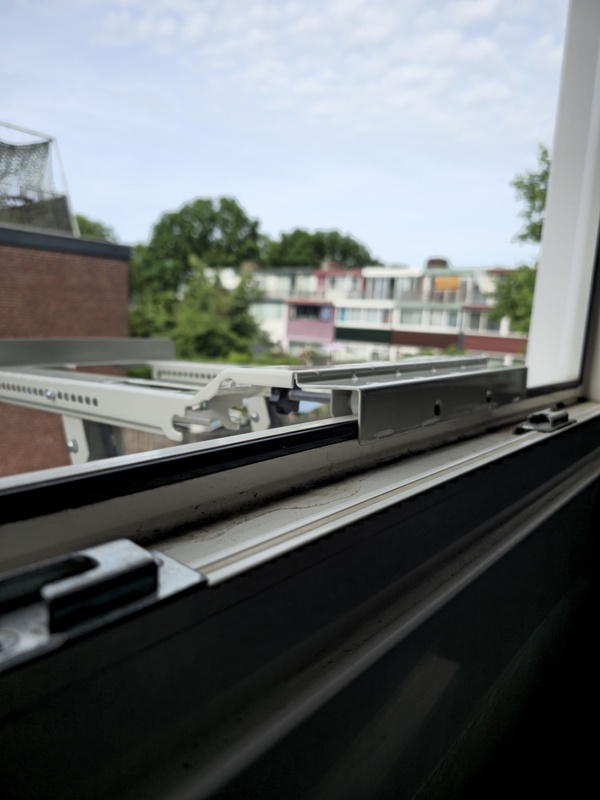

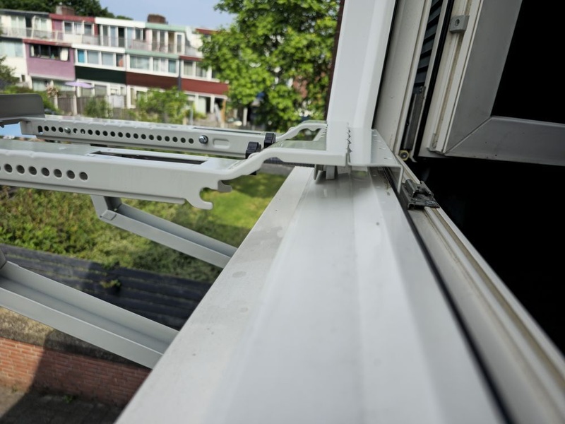

Zelfde hier, maar eenvoudig opgelost met 2 geleidehouders.
Boven doen we het met een plankenhouder, die we er in het najaar afhalen.

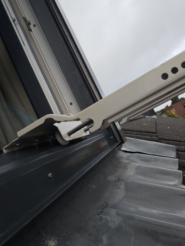

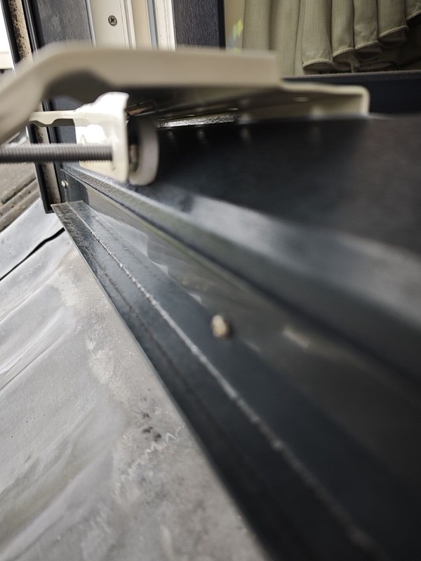

Hier een kleine update: heb deze uiteindelijk gekocht, was voor mooie prijs €789 bij Hornbach nog op voorraad. Vandaag getest in de woonkamer, geplaatst naast achterdeur zodat de buitenunit op de grond kon staan. Ding werkt perfect, behoorlijk stil en veel instelmogelijkheden vooral in de app. Verbruik valt ook mee, zo rond de 380/400 watt met af en toe uitschieters naar 560watt.
Helaas moet ik voor het goed kunnen monteren van de raambeugel wel een aanpassing maken, maar dat ligt aan mijn kozijn. Een alu profielstrip op de dorpel van het kozijn zit in de weg voor een stevige montage. Maar met een aanpassing zonder het profiel te verwijderen gaat het wél lukken.
Verder besloten om ook een houten plaat in het kozijn te plaatsen met daarin een uitsparing waar de slang doorheen past. Zowel voor dempen van buiten-geluid in het algemeen als warmte is dat fijner.
Hierbij wat plaatjes van de profielstrip van het kozijn, daar ga ik de beugel niet aan monteren. Het systeem van de beugel is verder wel goed doordacht en stevig overigens.

Bedankt voor je foto’s! Wat een geniale oplossing! Zou in mijn situatie ( met alu-stripje op raamdorpel, zie foto’s hierboven) ook perfect zijn. Ff de juiste beugels scoren, met aan de voorkant ook een steun waardoor de buitenunit er niet af kan vallen zoals ik ook bij jou zie, én ergens een oogje waaraan de meegeleverde stalen kabel kan worden bevestigd dan is het keurig. Bijkomend voordeel is dat de buitenunit dan lager geplaatst kan worden en de screen/zonwering verder naar beneden kan.

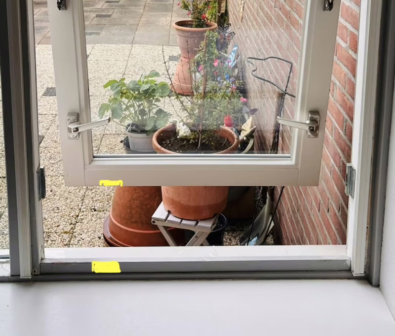

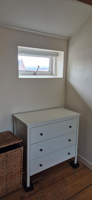

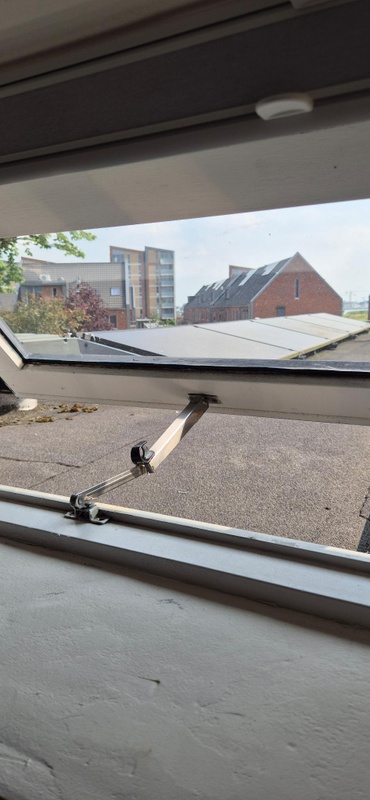

Voor dit naar buiten openslaand raam moet ik ook een oplossing verzinnen, buitenunit kan ik gewoon buiten op terras zetten, maar hoe doe ik daarmee zo’n raam.? Iemand tips?

Daar kun je de andere beugel voor gebruiken, die ook voor dakramen en Franse balkons gebruikt wordt. Zit een opzetstuk bij voor muurmontage. Je hangt hem dan aan je raamkozijn waarbij de beugel aan de onderkant tegen de muur rust. Let op, die beugel moet je wel apart bestellen, bijvoorbeeld hier Linkje

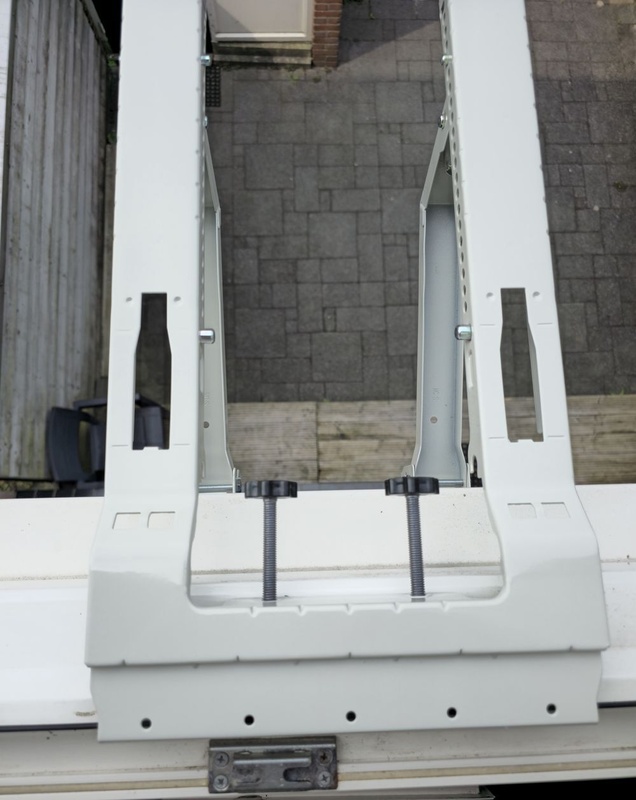

@Creesch
Hier zijn wat foto's die duidelijk maken dat de 'montagebeugel' helaas niet past. Contact gehad met leverancier van de airco en die wist ook geen oplossing te bedenken. Wel jammer, want airco is wel top..
Afbeeldingslocatie: https://tweakers.net/i/uROBURuJik7RoaYByEFM-GofpF8=/x800/filters:strip_icc():strip_exif()/f/image/ju0ZpUm9RkdwOHsS7mzBo2VF.jpg?f=fotoalbum_large
Afbeeldingslocatie: https://tweakers.net/i/NqLHnrc-EroXgxEOFC6GdnRBlYg=/x800/filters:strip_icc():strip_exif()/f/image/gcwrUYxZ1PI8huC8IlGva7Rm.jpg?f=fotoalbum_large
Afbeeldingslocatie: https://tweakers.net/i/Tu2U8fq8r_ERDnJysA5T5yjkop0=/x800/filters:strip_icc():strip_exif()/f/image/N8T7MPNl9jk87pwd3bLGb2UC.jpg?f=fotoalbum_large
Afbeeldingslocatie: https://tweakers.net/i/RSBTSWhFJUTvxa8JTN7zh1V-sHs=/800x/filters:strip_icc():strip_exif()/f/image/pWFzh0PoqSGs3WegDHeYP0Q8.jpg?f=fotoalbum_large
Afbeeldingslocatie: https://tweakers.net/i/--ToteYjZri7XmDYUhuf4TNNvVU=/x800/filters:strip_icc():strip_exif()/f/image/SRz1940lJRgTvBbqI9ThTio6.jpg?f=fotoalbum_large

Een strook multiplex van 5 tot 10 cm hoog in je raamkozijn zetten?

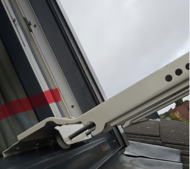

  • thunder68
  • Registratie: Oktober 2008
  • Laatst online: 21:26
Of kijken of je die andere beugel, waarmee je hem aan dakraam of Frans balkon kunt bevestigen, zo aan kunt passen dat je hem daarmee aan je raamkozijn kunt hangen? Zo doen ze het ook bij naar buiten draaiende ramen. De foto komt uit een filmpje wat ik vond. Zoals gezegd heb je hiervoor de beugel nodig die je er los bij koopt.
Afbeeldingslocatie: https://tweakers.net/i/1mPofTSSNEair3GnGjGyS5Ycl4g=/x800/filters:strip_icc():strip_exif()/f/image/8eg6ilCUxYbUJ9zDQGUxVFQX.jpg?f=fotoalbum_large

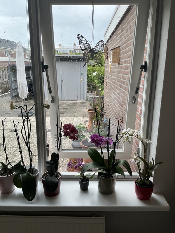

Goedemorgen,
Ik heb een raamkozijn dat naar buiten openslaat. Ik heb zojuist dit product besteld, maar ik vraag me af hoe ik dit het beste kan installeren.
Het raam kan namelijk volledig openzwaaien, maar dat is natuurlijk niet wenselijk. In dat geval kan het raam mogelijk niet meer goed gesloten worden.
Past de andere beugel op dit systeem? Ik heb namelijk gehoord dat dit niet het geval is.
Heeft iemand hier ervaring mee of een mogelijke oplossing?
Afbeeldingslocatie: https://tweakers.net/i/8Nk8jp3d1mJNh4Rs48V5BhB-9bM=/x800/filters:strip_icc():strip_exif()/f/image/9G4ItqXazSUPpgcjPrvOiHGp.jpg?f=fotoalbum_large

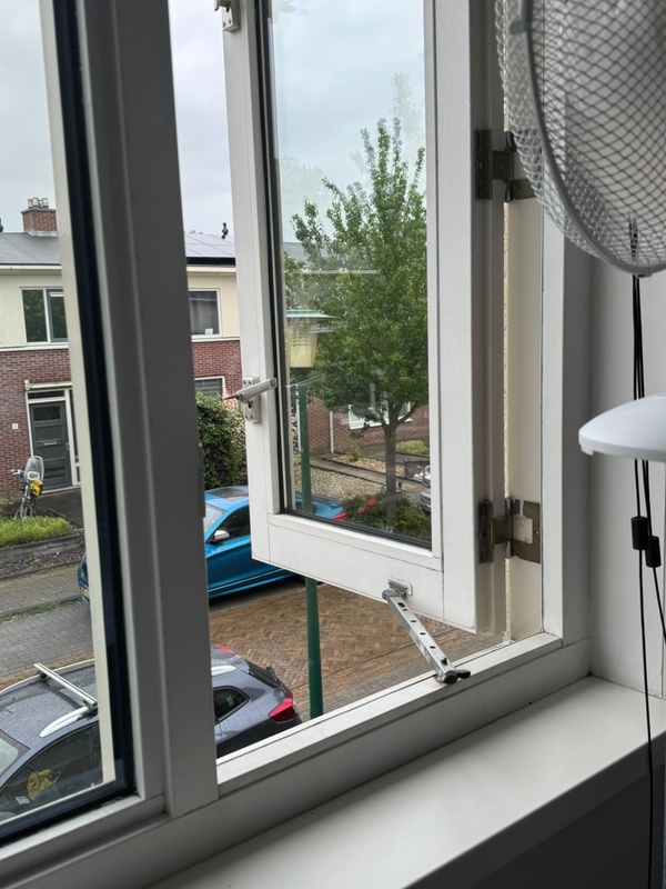

  • Marty12345
  • Laatst online: 26-11 21:43
Afbeeldingslocatie: https://tweakers.net/i/JShQU5vxZ4hbEqSahuArnhul-Lg=/x800/filters:strip_icc():strip_exif()/f/image/64lON73SPo4uuf4IswcGczDs.jpg?f=fotoalbum_large Afbeeldingslocatie: https://tweakers.net/i/jI-kNgsUNuuMhysLr7YnNy3iRjk=/x800/filters:strip_icc():strip_exif()/f/image/YXcWBCNNLNW1kSQU1IR4gLtJ.jpg?f=fotoalbum_large
Bij mij een vergelijkbaar probleem. Het raamkozijn is te breed aan de buitenkant en loop ook schuin af. Het gaat hier om een dakkapel dus de andere beugel voor dakraam past hier niet (heb ik al geprobeerd).
Een houten plankje plaatsen in het raamkozijn heb ik ook aan gedacht alleen zit het dan nog steeds niet vast aan het raamkozijn.
Iemand een zelfde situatie al opgelost?

Je zou kunnen proberen om een stuk stalen kokerprofiel in de sponning van je kozijn te plaatsen net boven waar je op de foto nu de beugel hebt zitten? Iets lager dan wat ik hieronder aangeef. Als het klem in de rails zit zou dat misschien werken. Of anders een dikke lat in je dorpel leggen die hoog genoeg is om de beugel overheen te kunnen laten vallen, en daar de beugel aan hangen/klemmen.
Afbeeldingslocatie: https://tweakers.net/i/1Jm4byDmKg7iSBh7aPoFndAufwA=/800x/filters:strip_icc():strip_exif()/f/image/W9mDL35nrnPJoSU8FAzv7qdJ.jpg?f=fotoalbum_large

Marty12345 schreef op vrijdag 5 juni 2026 @ 18:37:
[Afbeelding] [Afbeelding]
Voor het dakraam is er een andere beugel op de markt .
YouTube: PortaSplit installatie met dakraam beugel

  • Marty12345
Bedankt voor het meedenken maar dit is een dakkapel, geen dakraam.

  • PietB51
  • Registratie: Januari 2019
  • Laatst online: 28-11 15:30
Ik ben er ook nog niet uit met dit uitzetraam op de begane grond, ik kan de buitenunit op het terras zeten, raam op een kier zetten maar beveiliging tegen inbraak is dan wel nodig, heeft iemand een idee?
Afbeeldingslocatie: https://tweakers.net/i/AcQ9rvqf2eQiDYgklb3dCM2VjD8=/800x/filters:strip_icc():strip_exif()/f/image/wy0XanpsKvbcVy9l5lkXeVF0.jpg?f=fotoalbum_large
  • koppie
  • Laatst online: 28-11 10:53
Misschien een hele gekke gedachte, die 5 x 2 cm uit de onderplint en buitenbewegende deel van het raam zagen? En in het najaar weer terugzetten?

  • PietB51

koppie schreef op zondag 7 juni 2026 @ 21:11:
Inderdaad een mogelijkheid, wel slim 🧐 (maar is een huurhuis)

PietB51 schreef op zondag 7 juni 2026 @ 21:00:
Eventueel een voorzetraam maken ( zie voorbeeld ) doorvoer voor de slang moet echter anders dan op de foto, met schuifsloten erop is het meteen veilig
Afbeeldingslocatie: https://www.frankbogers.nl/raamdoorvoer-mobile-airco/raamdoorvoer-afdichting-mobile-airco.jpg
  • PietB51
Het originele raam blijft dan open staan met dit voorzetraam? Voldoet helaas niet aan de veiligheidseisen🤔
Misschien is zo een raamuitzetten voor je een optie. Deze heeft een SKG rating van 2 sterren en een politiekeurmerk veilig wonen.
Raamuitzetter
Deze kost iets van 40 euro bij de bouwmarkt.
Je kunt eventueel nog een barrière stang plaatsen.
Ik heb een soortgelijke opzet voor mijn porta split. Alleen heb ik nog een plexiglas voorzet plaat tussen zitten.
Correctie: je moet ook natuurlijk de buiten unit tussen krijgen. En bij mij is het een deur dus niet helemaal vergelijkbaar.
Je kunt dan kijken naar zo een combi sluiting, wel minder gangbaar voor een klep raam. Het is flink duurder.
Combi raam kierstandhouder
Ik heb deze houder in combinatie de flex begrenzer:
Flex raambegrenzer
Sorry voor de verwarring.

  • PietB51
Inderdaad, die buitenunit moet erdoor kunnen, en op de begane grond moet het raam geheel dicht, dus wat Koppie hierboven voorstelt ga ik doen, bedankt all voor het meedenken

tronmedia
Deze is verstelbaar dus het raam kan eerst helemaal open en dan eenmaal op een kier zet je deze op slot

  • MarkJM
  • Laatst online: 03-11 12:37
Hi, ik sta op het punt de PortaSplit te kopen tot ik erachter kwam dat de slang niet los te koppelen is en niet te vervangen is door een langere.
Ik wil de unit plaatsen door een klein raampje, waar de buitenunit precies op zijn kant doorheen kan, maar ik begreep dat de slang vrij stug is. Hoe is de ervaring hiermee en hoeveelbewegingsruimte zit er daadwerkelijk in.
Probleem 2 wat ik zie is dat dat kleine raampje op 160 cm hoog van de grond zit. Hoe lang is de slang en/of kan je de binnen unit op een verhoging zetten?

De slang is zeer stug. Als de unit er net door zou passen afgaande op de afmetingen van de buitenunit, is dit niet mogelijk door de slang.
Binnenunit staat op wieltjes en is behoorlijk zwaar, dus die even op een tafeltje zetten is niet aan te raden.
De slang is 2 meter lang, maar 2 meter van elkaar kan je de units niet plaatsen. Doordat de slang zo stug is, speel je al snel een halve meter kwijt aan elke unit.

MarkJM schreef op dinsdag 16 juni 2026 @ 14:34:
Je kunt eventueel een wasmachine verhoger hiervoor gebruiker of zelf iets maken, zolang de ondergrond maar stevig en stabiel is en de MIDEA PortaSplit ( Binnen-unit ) niet kan wegrollen, hiervoor worden er ringen bijgeleverd, deze plaats je dan onder de wieltjes.
De slang is vrij stug maar met wat moeite schat ik in dat je hem wel door het raampje krijgt.
De slang is 2 meter; de aansluiting zit bovenop de buitenunit dus dat geeft wat ruimte. Uiteraard kun je het ding op een verhoging zetten. Anders kun je met wat hobby-isme de andere beugel die los (weer bijna) verkrijgbaar is hiervoor gebruiken. Ik heb bijv een U-profieltje aan de buitenmuur gehangen waar je óf de standaard beugel óf de extra beugel aan kunt monteren. Zie fotoAfbeeldingslocatie: https://tweakers.net/i/FngLK7Igngf4ah3YoTQT6U7Pidk=/800x/filters:strip_icc():strip_exif()/f/image/5jbYcek3BNBBTJ4wMJviBzRr.jpg?f=fotoalbum_large
  • MarkJM
Thanks! Begin inmiddels wel te twijfelen, voor de zekerheid 2 foto's.
Idee is dat de binnenunit op het kastje komt te staan en de buitenunit op het platte dak.
Raampje kunnen we losschroeven en kan dan volledig open. Als we de binnen unit eerst op het kastje zetten hebben we hoop ik genoeg speelruimte voor de slang? Of denk ik nu te makkelijk.
Afbeeldingslocatie: https://tweakers.net/i/cP-syPxdrAJ99P6lX_FbHTpP_UU=/x800/filters:strip_icc():strip_exif()/f/image/RGH6rLOaw0hO57K4g9EdLzmA.jpg?f=fotoalbum_large
Afbeeldingslocatie: https://tweakers.net/i/cxmwCacadhdI9vm_8nvUyXVc85I=/x800/filters:strip_icc():strip_exif()/f/image/QoflfOBHGcOySmgmgl2gSyhw.jpg?f=fotoalbum_large

MarkJM schreef op dinsdag 16 juni 2026 @ 17:11:
Lijkt mij te doen ja, als je zeker weet dat de buitenunit er door past dan is het zo gek nog niet. Hoe hoog zit het raam tov het platte dak? Als ik het kastje zo zie waar de binnenunit op komt past de slang zo’n beetje direct door het raam. De slang komt op ca 45cm hoogte uit de binnenunit.

Zo'n beugel zit bij de losse beugel die je kunt bestellen, voor Frans balkon of dakraam. Ik gebruik die ook vanwege naar buiten draaiende ramen.
Als je inzoomt op de foto, zie je aan de onderkant van de buitenunit nog die muurbeugel zitten. Werkt perfect.
Ziet er inderdaad netje uit, bedankt voor de tip.
Dit is de doos ?

Afbeeldingslocatie: https://tweakers.net/i/BLbMhp4TrQYAc4jnh0sk3BGHpgI=/x800/filters:strip_icc():strip_exif()/f/image/gPxjtPN8tJDbAyWyXxZEE3I2.jpg?f=fotoalbum_large
Dat hele stuk. En yep, ik moet dit echt eens schoonmaken, haha.

Kan eventueel tussen het raamrubber.
https://www.reddit.com/media?url=https%3A%2F%2Fpreview.redd.it%2Fbracket-for-attaching-ac-unit-too-small-it-wont-fit-over-v0-csk1l513bx7h1.jpg%3Fwidth%3D1080%26crop%3Dsmart%26auto%3Dwebp%26s%3Da9c946445010416e28f6f076382098ca6dd43d6b
  • devilsnight
  • Laatst online: 21-11 10:29
Ach wtf, hahaha. Hoe zag ik dat nou niet? Ik geef de warmte de schuld. Dat is erg fijn om te zien. Dan denk ik dat ik deze jongen misschien deze zomer nog wel haal. Het is jammer dat we niet kunnen zien of we de hele zomer zulke achterlijke hoge temperaturen krijgen, want dan was de beslissing heel snel gemaakt.

Klopt idd! Die middelste is de muurbeugel :)

dijks005 schreef op zaterdag 20 juni 2026 @ 14:37:
Voordat ik hem aanschaf. Zou de beugel op dit raamkozijn passen? Er van uitgaande dat ik de hor dan verwijder natuurlijk.
Mocht het niet passen dan is er vast wat mogelijk als je creatief bent. Bij mij zou bijvoorbeeld de beugel aan een dun profiel stripje wat op m’n kozijn zit geschroefd komen te hangen waar ik geen vertrouwen in had.
