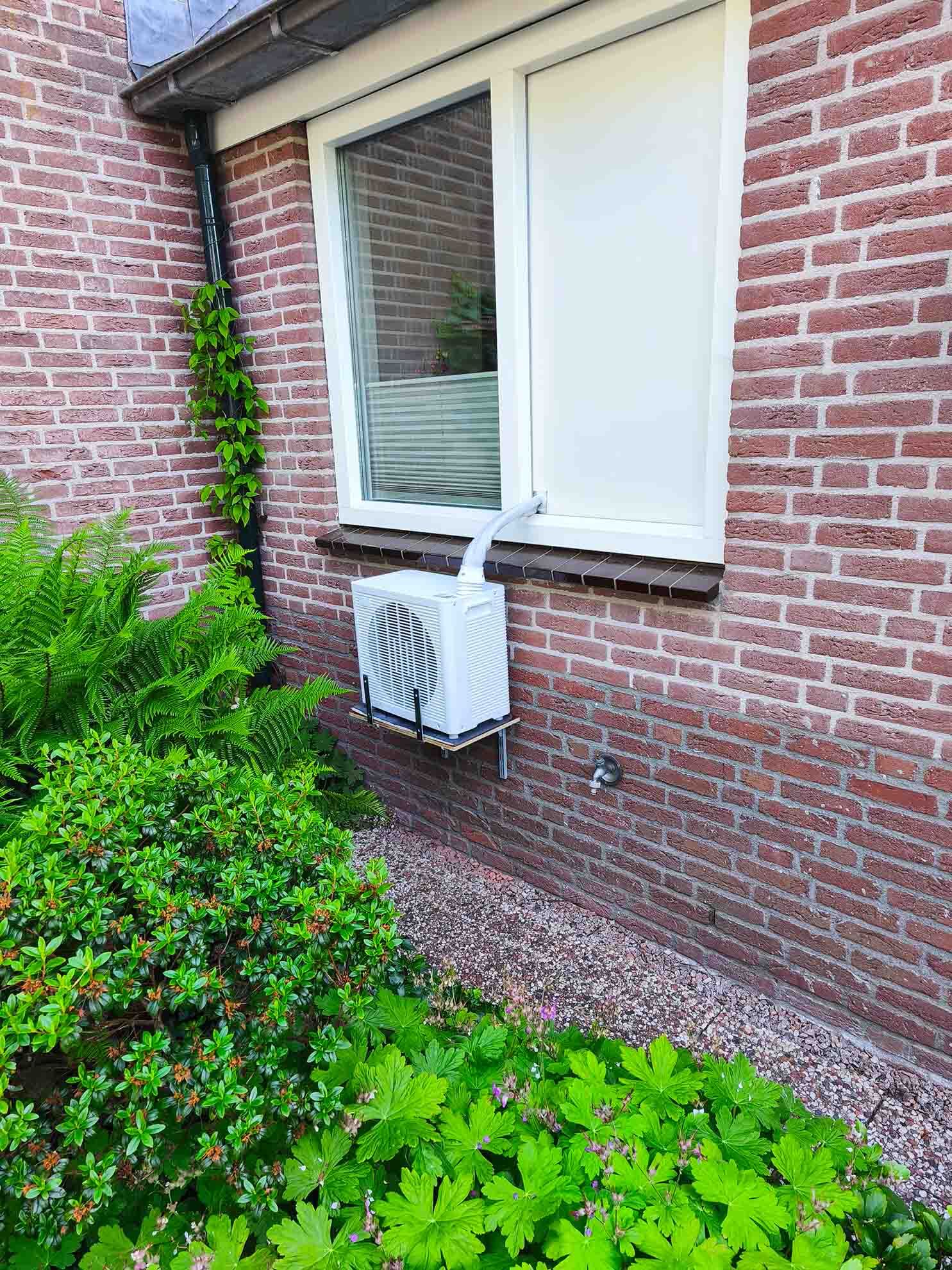

Heeft iemand misschien een oplossing voor de installatie van de buitenunit. Het raamkozijn, kunststof, is net te breed en loopt in 2 laagjes af. Enig idee hoe ik dit kan oplosssen?
Zelfde hier, maar eenvoudig opgelost met 2 geleidehouders.
Boven doen we het met een plankenhouder, die we er in het najaar afhalen.

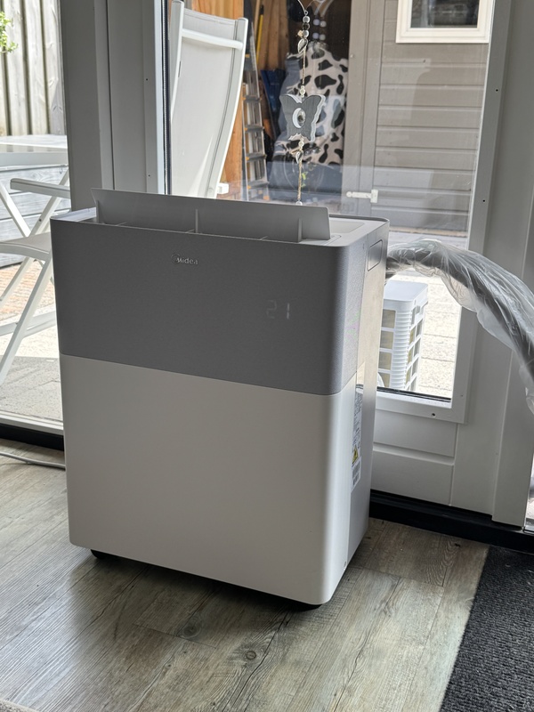

Hier een kleine update: heb deze uiteindelijk gekocht, was voor mooie prijs €789 bij Hornbach nog op voorraad. Vandaag getest in de woonkamer, geplaatst naast achterdeur zodat de buitenunit op de grond kon staan. Ding werkt perfect, behoorlijk stil en veel instelmogelijkheden vooral in de app. Verbruik valt ook mee, zo rond de 380/400 watt met af en toe uitschieters naar 560watt.
Helaas moet ik voor het goed kunnen monteren van de raambeugel wel een aanpassing maken, maar dat ligt aan mijn kozijn. Een alu profielstrip op de dorpel van het kozijn zit in de weg voor een stevige montage. Maar met een aanpassing zonder het profiel te verwijderen gaat het wél lukken.
Verder besloten om ook een houten plaat in het kozijn te plaatsen met daarin een uitsparing waar de slang doorheen past. Zowel voor dempen van buiten-geluid in het algemeen als warmte is dat fijner.
