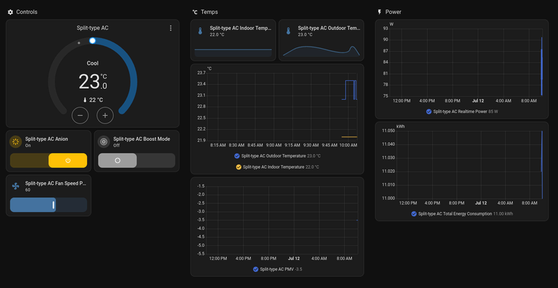

tweakmemore schreef op woensdag 4 november 2026 @ 14:27:
Dat andere waar ik het over had met betrekking tot het overstoken, heb jij daar ook last van?
Ik heb hem nog niet zo vaak aan gehad. Maar ik had hem toevallig vanmorgen wel even aan. Target had ik van 21 naar 21.5 gezet.
Afbeeldingslocatie: https://tweakers.net/i/na030642Rk8xxNESdG199TWZsts=/800x/filters:strip_exif()/f/image/xfgMkwAFU2ZBjnJMsvvFr0kr.png?f=fotoalbum_large

rvk schreef op woensdag 4 november 2026 @ 15:16:
Ah bij jou dan inderdaad een vergelijkbaar beeld zo te zien. Wat nog wel anders is, is dat hij elke keer aan lijkt te springen op het moment op het moment hij de setpoint/target bereikt wat nog enigszins logisch is. Maarja dat kan natuurlijk ook een verschil in onze charts zijn, dat die punten bij mij niet zichtbaar zijn. Daarom heb ik net ook even de history erbij gepakt en verder ingezoomt, dan lijkt het bij mij erg op hoe het bij jou loopt als ik focus op een klein consistent blok.
Het lijkt wel alsof hij tegen zijn minimum capaciteit aanloopt of iets.. 🤷🏻‍♂️Afbeeldingslocatie: https://tweakers.net/i/KekQqyTEdP7_7u64ft44nSA-Qk8=/800x/filters:strip_exif()/f/image/bRIBv7fbBKFUzNg4AuiSCZAR.png?f=fotoalbum_large .

tweakmemore schreef op woensdag 4 november 2026 @ 16:08:
Het lijkt wel alsof hij tegen zijn minimum capaciteit aanloopt of iets.. 🤷🏻‍♂️[Afbeelding] .
Niet zozeer minimum capaciteit... maar gewoon een minimale doeltemperatuur.
(Het kan natuurlijk zijn dat jouw originele grafiek niet helemaal laat zien dat ie terug valt naar zijn doeltemperatuur. Die laatste grafiek laat dat dus beter zien.)
Maar het lijkt er dus op dat ie de doeltemperatuur gewoon gebruikt als minimum. En om niet te vaak te toggelen moet ie natuurlijk elke keer opstoken tot 1 of 2 graden daarboven (om daarna terug te vallen). Je moet er ook rekening mee houden dat dat de temperatuur bij het apparaat zelf is. Misschien dat ie er al rekening mee houdt dat die altijd wat hoger ligt en dan ie boven die doeltemperatuur blijven natuurlijk wel zo logisch. Mijn kleine temp-meter aan de andere kant van de kamer is niet boven de 21.5 gekomen.
Afbeeldingslocatie: https://tweakers.net/i/HJ4N9Tdd3ljKQYRNQyAuobKdbi0=/fit-in/4000x4000/filters:no_upscale():strip_exif()/f/image/kB8VdDKMNZFNtAkOonYrqlC7.png?f=user_large
[ Voor 7% gewijzigd door rvk op 04-11-2026 16:29 ]

rvk schreef op woensdag 4 november 2026 @ 16:28:
Daar lijkt het inderdaad op en het komt mogelijk/ongeveer op hetzelfde neer. De targettemp wordt bereikt wat weer een verwarmingstrigger veroorzaakt en deze gaat door waardoor hij niet netjes tot een halve graad boven de target uitkomt maar regelmatig 1.5 tot soms wel 2 graden. Ik heb geprobeerd om die grafiek van jou na te bootsen, maar die kreeg ik niet gevonden. Wel nog wat dingen naast/ elkaar gezet. Wat me ook opviel was dat de temp chart veel blokkeriger is dan bijv die van de compressor. Misschien dat er datapoints missen, of misschien slaat HA dat gewoon zo op. Ik ben nog nieuw met HA.Afbeeldingslocatie: https://tweakers.net/i/9Ww7gJJ3970rYfSYV1oSnPv6o_c=/800x/filters:strip_exif()/f/image/68TxlZyitditDZb5lstpeJ6U.png?f=fotoalbum_large

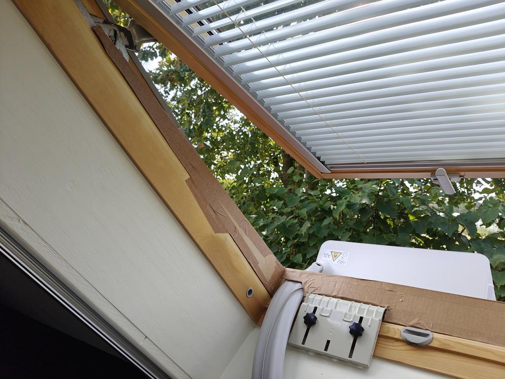

Ik heb hier de portasplit nu in gebruik voor verwarming. Om het raam zoveel mogelijk af te sluiten heb ik een plaat (gegoten) 5mm plexiglas gekocht en daar een hoekje uit gezaagd voor de slang. Vervolgens vier houdertjes ontworpen en laten 3d printen om de plaat tegen het kozijn te klemmen. Binnen gebruik ik de meegeleverde raamafdichting.
Afbeeldingslocatie: https://tweakers.net/i/u6rurKOnhrVvy7bLSbOKBohfY9w=/x800/filters:strip_icc():strip_exif()/f/image/8jedcu7115O1botZ3Cqq4UUI.jpg?f=fotoalbum_large
Ik ben redelijk tevreden met het resultaat. Het plexiglas is wat flexibeler dan ik verwachtte waardoor het in het midden nog wat meegeeft. Misschien dat het daardoor nog wat klappert als het hard waait. Dat moet ik nog even afwachten. Ik heb nog 2 boutjes en moertjes liggen om eventueel 2 houdertjes toe te voegen in het midden. Ik verwacht in ieder geval geen regen binnen te krijgen. Denk niet dat het een inbreker buiten houdt, maar ik zit op de vierde verdieping dus dat vind ik niet zo'n risico.

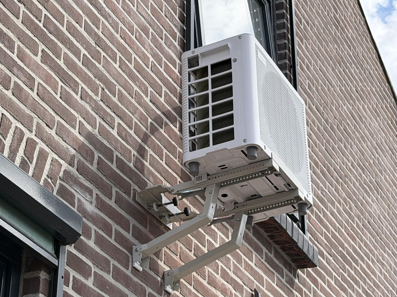

Ter dubbele verificatie, een van de dozen opengemaakt, die van Bostools, van de universele houder.
Afbeeldingslocatie: https://i.imgur.com/wQ8VUtF.jpeg
Heb de webwinkel gevragen de missende informatie toe te voegen, ben benieuwd of ze dat ook daadwerkelijk doen en of anderen gaan volgen. De argumentatie was dat ze hier voorzichtig mee waren om dit te vermelden omdat ze een periode hebben gehad waar er wisselende inhoud was in de dozen zo schijnt.
Heb inmiddels een start gemaakt met het maken van een inzetplaat voor het raam (naar binnen draaiend), had twee grote Multiplex Okoume platen van 15mm dik op maat laten zagen en deze waren gegrond, heb met een vlakschuurmachine een plaat aan een kant helemaal kaal geschuurd en de ander grotendeels omdat die iets langer is i.v.m. dat die aan de buitenkant zit en in het kozijn geklemd moet worden.
De andere plaat is met D3 watervaste Bison houtlijm volledig eraan vast is gelijmd tot een 30mm dikke plaat, zodat deze verder naar binnen komt zodat ik later makkelijker de schuifsloten kan bevestigen in de sloten van het kozijn zelf.
Inmiddels met een decoupeerzaag de uitsparingen eruit gezagen, het voorboren van gaatjes voor de gietijzeren handvaten met 5x30mm roestvrijstalen spaanplaatschroeven moet nog gebeuren, dan komen die t/m 25mm diep in de plaat maar niet naar buiten en toch genoeg vlees, waarschijnlijk twee aan weerskanten en dan nog twee of drie horizontaal in het midden van de plaat, want het is nogal een gewicht met 67.2x124.6cm
Daarna even meten en passen, eventueel wat bijschuren, dan is het zaak dat de randen bij te schuren voor de kantensealer, de plaat op te schuren voor de Flexa wit buiten hoogglans en het karwei daarna af te maken met wat EPDM tochtstrips en dergelijke, maar ik doe er geen transparante jachtlak op omdat dit juist geel zou gaan uitslaan en afbladderen in de volle zon dus ik kan het beter bij de buitenlak houden, die is toch watervast van zichzelf en blijft het mooi wit om het licht te weerkaatsen en dus niet de warmte op te nemen.
De aluminium lat in de onderkant van het naar binnen draaiende raam vond ik wel iets aan de dunne kant om daar de volledige beugel enkel aan te laten rusten aangezien de balk breder is dan de raambeugel zelf.
Overigens, omdat nergens de afmeting ervan officieel wordt vermeld, de raambeugel die bij de Midea Portasplit zit, is qua breedte ~24.6cm op de 90° hoek waar hij in het kozijn hangt.
Maar goed, om dat op te lossen heb ik bij de Karwei een stuk tuinhout op maat laten zagen, dat klem ik aan de buitenkant tegen de aluminium lat vast zodat hij precies tussen weerskanten van het kozijn valt en op de onderkant van de 'afwatering' rust precies uitgelijnd met de hoogte van de aluminium lat, dus dan kan de raambeugel beter egaal zijn gewicht vastklemmen zodat het steviger is en het aluminium niet zo gaat lopen buigen.
Het enige wat ik dan niet heb is een uitsparing om de staalkabel te bevestigen, het is dan wel niet echt noodzakelijk, wellicht dat ik het alsnog langs de slang kan wurmen want zo dik is dat nu ook weer niet.
Unit ziet er overigens netjes uit op het eerste oog, valt wel op hoe groot hij eigenlijk is toch nog, maar ook niet echt heel echt anders van de Eurom 180 Wifi die hier staat, maar laat hem voor nu nog even uit de weg in de doos staan.
Afbeeldingslocatie: https://i.imgur.com/LaxGnMk.jpeg
Afbeeldingslocatie: https://i.imgur.com/doY61Du.jpeg

  • fixma
  • Laatst online: 27-11 16:06

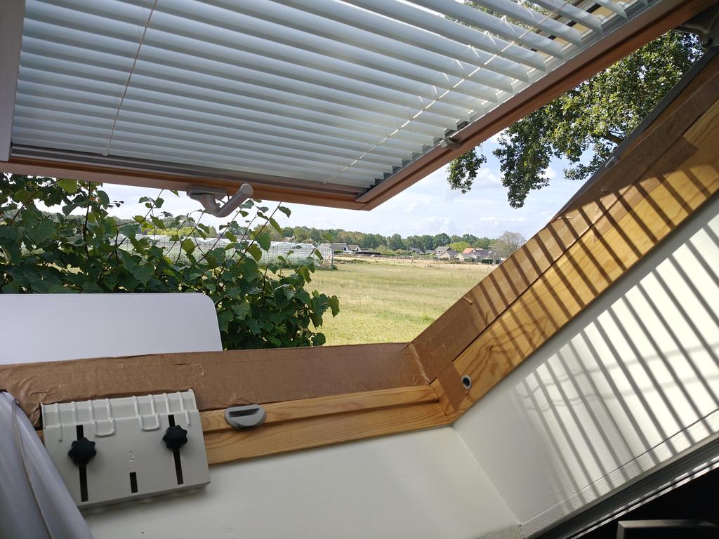

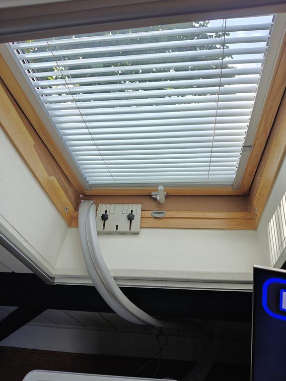

Net een Midea gekocht om mijn gaskachel te vervangen. Met een universele beugel. De dakraam beugel gebruik ik zodat hij net onder de openslaande ramen hangt.
Tot zover werkt het goed en ben er blij mee, en blijft het gehele jaar hangen.
Maar in de handleiding staat dat met windsnelheden van meer dan 40 km/u de buitenunit en beugel naar binnen gehaald moeten worden!
Heeft dat iemand ooit gedaan? Iemand ervaring mee als het zo hard waait?
  • Jayjr83
  • Registratie: November 2026
  • Laatst online: 22:51
fixma schreef op dinsdag 17 november 2026 @ 08:24:
Ik heb hem zelf al een tijdje hangen ook met 76 km/u windvlagen. Nergens last van gehad. Maar dat is natuurlijk geen garantie voor de toekomst of jouw situatie.
  • Perkouw
  • Laatst online: 19:20
Perkouw
Denk dat ze ergens een grenswaarde hebben ingesteld ook qua aansprakelijkheid waarbij de unit ''sowieso'' goed blijft zitten en zou moeten functioneren. Alles daarboven ''eigen risico'' en zoals hierboven gezegd en dus geen garantie dat het blijft zitten.
  • tweakmemore
  • Registratie: Februari 2021
  • Laatst online: 29-11 13:11
tweakmemore
Geen ervaring met jouw opstelling, maar het lijkt me wel een goede reden om zeker te zijn dat die staalkabel (goed) vast zit als extra zekerheid. Ook even opgezocht, 40km/uur is windkracht 6 ongeveer, wat hier in NL toch wel regelmatig voorkomt, zeker in de kust regio.

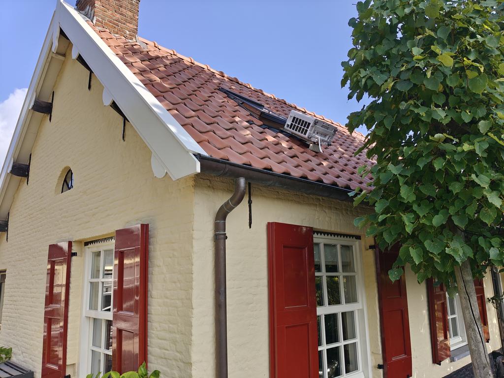

  • Raaa010
  • Laatst online: 29-11 11:06
Raaa010
Ik heb hem hier al sinds de zomer op het dak liggen zelfs laatst met code oranje of geel wat het ook was, er was iedergeval storm en bomen omgewaaid, lekker laten liggen en niks aan het handje !. gewoon goed vast zetten, en niet alleen de mount met de bijbehordende tape vast zetten maar vast schroeven zo dat je de beugel voor het dakraam stevig vast heb op het kozijn/dakraam!
Afbeeldingslocatie: https://tweakers.net/i/EjfArBAXchdRc4MNu9MnLBd5eBo=/fit-in/4000x4000/filters:no_upscale():strip_exif()/f/image/UADrhWZxHXj62wMXNMBZ078X.png?f=user_large
ik zelf denk dat er echt wel dat hij flink wat meer wind kan vangen als in de handleiding staat,
uiteraard zo als iedereen al aangeeft is dat geheel op eigen risico.
[ Voor 16% gewijzigd door Raaa010 op 17-11-2026 20:28 ]

Schnarfle schreef op dinsdag 24 november 2026 @ 16:20:
Ik zie nou ook dat de buitenunit dichtvriest, maar vreemd genoeg gebeurt dit niet egaal.
Er blijft een strook vrij.
Hebben andere mensen eenzelfde ervaring? Hij doet het verder prima, maar als eenderde van de warmtewisselaar niks doet is dat natuurlijk niet goed voor de efficientie. Garantieclaim wordt ik niet blij van omdat ik op de vierde verdieping woon zonder lift. Ik hoop dus eigenlijk dat dit gewoon normaal is.
Bij mij is het vaak aan het begin andersom, eerst onderste 1/3 deel bevroren als ik 'm op stil heb staan, en als ik 'm van stil af haal, dan bevriest 'ie helemaal. Maar ik heb niet gehad dat in het midden niet bevriest.

ManiacsHouse schreef op dinsdag 24 november 2026 @ 17:58:
Hier egaal ijsvrij...
Bovenop de kast wat bevroren water dus het vriest hier gewoon.
Hier gaat hij van normaal, zoals op jouw foto, naar dit Raaa010 in "Midea PortaSplit vragen"
Dan stopt hij op een gegeven moment even met verwarmen en begint de ontdooi cyclus voor de buiten unit (warmte van binnen naar buiten dus) tot hij weer ongeveer terug is op wat je ziet in jouw foto. Om vervolgens weer verder te gaan met verwarmen. Soms kan het binnen wel een beetje afkoelen hierdoor, zeker als de fan hoog staat
Niet te druk maken, garantie claim is niet nodig, dit ziet er normaal uit, jou unit werkt nog niet hard genoeg om het helemaal dicht te trekken met ijs,
wat ik ook aan iedereen wil mee gegeven vaak gedurende de dag wanneer de tempratuur weer boven 0 komt, is het bevriezen van de unit ook minder.
voorlopig draaien ze hier bij de al meer dan een maand zonder enige problemen. bijna continue gemiddeld zo 12 tot 14 uur perdag

tweakmemore schreef op woensdag 25 november 2026 @ 00:03:
Vreemd, bij mij houdt ie helemaal op met ventileren, het lijkt wel of ie het met een backup heater doet, of helemaal op z'n compressor doet. Die hoor ik wel flink draaien en hij gebruikt dan ca. 650 W, maar hij ventileert niet. Binnen een minuut of 2/3 is ie weer ijsvrij. Wel fijn, want hij koelt het hier dus niet af tijdens het ontdooien.

Jayjr83 schreef op woensdag 25 november 2026 @ 13:51:
Ik heb het allebei meegemaakt. De variant waar hij niet begint de blazen is in elk geval wel de meest aangename 😄
