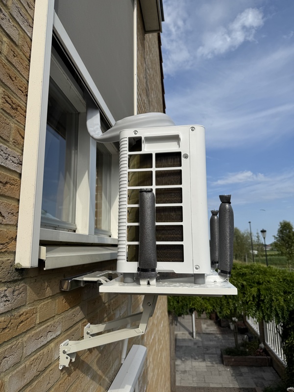

Heeft iemand misschien een oplossing voor de installatie van de buitenunit. Het raamkozijn, kunststof, is net te breed en loopt in 2 laagjes af. Enig idee hoe ik dit kan oplosssen?
  • Fresno
  • Laatst online: 21:00
Yar2002 schreef op donderdag 28 mei 2026 @ 13:40:
Zelfde hier, maar eenvoudig opgelost met 2 geleidehouders.
Boven doen we het met een plankenhouder, die we er in het najaar afhalen.
Raam

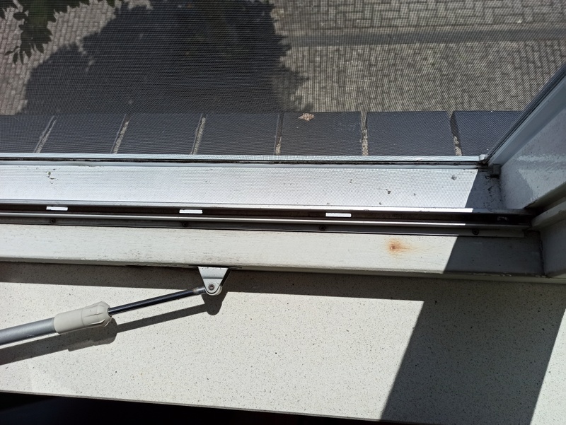

Hier een kleine update: heb deze uiteindelijk gekocht, was voor mooie prijs €789 bij Hornbach nog op voorraad. Vandaag getest in de woonkamer, geplaatst naast achterdeur zodat de buitenunit op de grond kon staan. Ding werkt perfect, behoorlijk stil en veel instelmogelijkheden vooral in de app. Verbruik valt ook mee, zo rond de 380/400 watt met af en toe uitschieters naar 560watt.
Helaas moet ik voor het goed kunnen monteren van de raambeugel wel een aanpassing maken, maar dat ligt aan mijn kozijn. Een alu profielstrip op de dorpel van het kozijn zit in de weg voor een stevige montage. Maar met een aanpassing zonder het profiel te verwijderen gaat het wél lukken.
Verder besloten om ook een houten plaat in het kozijn te plaatsen met daarin een uitsparing waar de slang doorheen past. Zowel voor dempen van buiten-geluid in het algemeen als warmte is dat fijner.
Hierbij wat plaatjes van de profielstrip van het kozijn, daar ga ik de beugel niet aan monteren. Het systeem van de beugel is verder wel goed doordacht en stevig overigens.

  • thunder68
  • Registratie: Oktober 2008
  • Laatst online: 21:26
Fresno schreef op vrijdag 29 mei 2026 @ 13:34:
[Afbeelding: Raam]
Bedankt voor je foto’s! Wat een geniale oplossing! Zou in mijn situatie ( met alu-stripje op raamdorpel, zie foto’s hierboven) ook perfect zijn. Ff de juiste beugels scoren, met aan de voorkant ook een steun waardoor de buitenunit er niet af kan vallen zoals ik ook bij jou zie, én ergens een oogje waaraan de meegeleverde stalen kabel kan worden bevestigd dan is het keurig. Bijkomend voordeel is dat de buitenunit dan lager geplaatst kan worden en de screen/zonwering verder naar beneden kan.

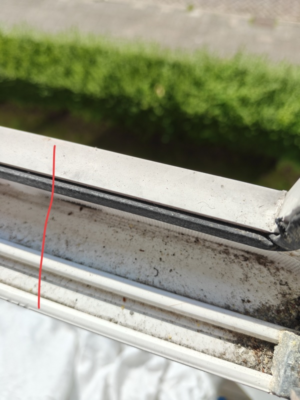

  • Yar2002
  • Laatst online: 26-11 14:58
@Creesch
Hier zijn wat foto's die duidelijk maken dat de 'montagebeugel' helaas niet past. Contact gehad met leverancier van de airco en die wist ook geen oplossing te bedenken. Wel jammer, want airco is wel top..

  • Wieltje
  • Laatst online: 21:57
Yar2002 schreef op dinsdag 2 juni 2026 @ 20:00:
@Creesch
Een strook multiplex van 5 tot 10 cm hoog in je raamkozijn zetten?
  • thunder68
Of kijken of je die andere beugel, waarmee je hem aan dakraam of Frans balkon kunt bevestigen, zo aan kunt passen dat je hem daarmee aan je raamkozijn kunt hangen? Zo doen ze het ook bij naar buiten draaiende ramen. De foto komt uit een filmpje wat ik vond. Zoals gezegd heb je hiervoor de beugel nodig die je er los bij koopt.

[Afbeelding] [Afbeelding]
Bij mij een vergelijkbaar probleem. Het raamkozijn is te breed aan de buitenkant en loop ook schuin af. Het gaat hier om een dakkapel dus de andere beugel voor dakraam past hier niet (heb ik al geprobeerd).
Een houten plankje plaatsen in het raamkozijn heb ik ook aan gedacht alleen zit het dan nog steeds niet vast aan het raamkozijn.
Iemand een zelfde situatie al opgelost?

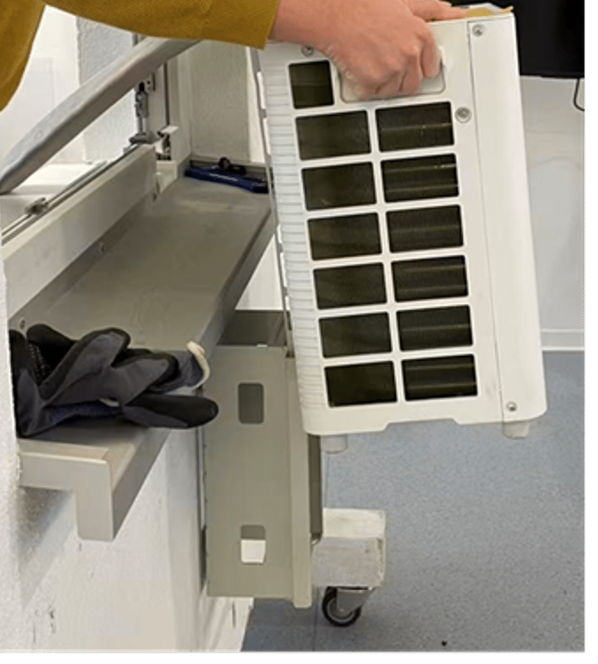

Ik ben er ook nog niet uit met dit uitzetraam op de begane grond, ik kan de buitenunit op het terras zeten, raam op een kier zetten maar beveiliging tegen inbraak is dan wel nodig, heeft iemand een idee?
Afbeeldingslocatie: https://tweakers.net/i/AcQ9rvqf2eQiDYgklb3dCM2VjD8=/800x/filters:strip_icc():strip_exif()/f/image/wy0XanpsKvbcVy9l5lkXeVF0.jpg?f=fotoalbum_large

Misschien een hele gekke gedachte, die 5 x 2 cm uit de onderplint en buitenbewegende deel van het raam zagen? En in het najaar weer terugzetten?
Afbeeldingslocatie: https://tweakers.net/i/Yl-y_ECiOezGB9A9dopLoIfLSF0=/fit-in/4920x3264/filters:max_bytes(3145728):no_upscale():strip_exif()/f/image/vfbr1vXP7BTt0DsCuZbROa67.avif?f=user_large

koppie schreef op zondag 7 juni 2026 @ 21:11:
Inderdaad een mogelijkheid, wel slim 🧐 (maar is een huurhuis)

PietB51 schreef op zondag 7 juni 2026 @ 21:00:
Eventueel een voorzetraam maken ( zie voorbeeld ) doorvoer voor de slang moet echter anders dan op de foto, met schuifsloten erop is het meteen veilig

Het originele raam blijft dan open staan met dit voorzetraam? Voldoet helaas niet aan de veiligheidseisen🤔

Thanks! Begin inmiddels wel te twijfelen, voor de zekerheid 2 foto's.
Idee is dat de binnenunit op het kastje komt te staan en de buitenunit op het platte dak.
Raampje kunnen we losschroeven en kan dan volledig open. Als we de binnen unit eerst op het kastje zetten hebben we hoop ik genoeg speelruimte voor de slang? Of denk ik nu te makkelijk.
Afbeeldingslocatie: https://tweakers.net/i/cP-syPxdrAJ99P6lX_FbHTpP_UU=/x800/filters:strip_icc():strip_exif()/f/image/RGH6rLOaw0hO57K4g9EdLzmA.jpg?f=fotoalbum_large
Afbeeldingslocatie: https://tweakers.net/i/cxmwCacadhdI9vm_8nvUyXVc85I=/x800/filters:strip_icc():strip_exif()/f/image/QoflfOBHGcOySmgmgl2gSyhw.jpg?f=fotoalbum_large

MarkJM schreef op dinsdag 16 juni 2026 @ 17:11:
Lijkt mij te doen ja, als je zeker weet dat de buitenunit er door past dan is het zo gek nog niet. Hoe hoog zit het raam tov het platte dak? Als ik het kastje zo zie waar de binnenunit op komt past de slang zo’n beetje direct door het raam. De slang komt op ca 45cm hoogte uit de binnenunit.

Bij de Britse versie is er een andere ophangbeugel voor aan de buitengevel, zodat deze onder het raam komt te hangen, vreemd dat deze beugel hier niet leverbaar is.
https://www.reddit.com/r/MideaPortaSplit/comments/1tn6wun/uk_fitting/
Afbeeldingslocatie: https://recharged.nl/wp-content/uploads/2026/01/Beugel-voor-naar-buiten-opengaand-raam-midea-porta-split.png

tronmedia schreef op woensdag 17 juni 2026 @ 00:49:
Zo'n beugel zit bij de losse beugel die je kunt bestellen, voor Frans balkon of dakraam. Ik gebruik die ook vanwege naar buiten draaiende ramen.
Als je inzoomt op de foto, zie je aan de onderkant van de buitenunit nog die muurbeugel zitten. Werkt perfect.
Afbeeldingslocatie: https://tweakers.net/i/SAVaO2f0WuZZ2nyMgrolixfiv0w=/x800/filters:strip_icc():strip_exif()/f/image/BTnCTtYNcECdEgs3WFEzfLuj.jpg?f=fotoalbum_large

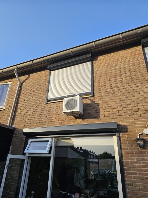

  • Magnolia
  • Laatst online: 14:46
Marty12345 schreef op vrijdag 5 juni 2026 @ 18:37:
Heb een identiek dakkappel raam, en wil ook de portasplit installeren. Heb je al een goede oplossing hiervoor gevonden inmiddels?

  • Mr Magic
  • Laatst online: 20:38
Ik zat ook naar deze oplossing te kijken, maar als ik het goed begrijp is de slang niet los te koppelen van de buitenunit?
Ik zou graag de mogelijkheid hebben om het raam volledig te sluiten als ik van huis ben i.v.m. veiligheid, maar het lijkt erop dat dit niet kan zolang de buitenunit op de beugel staat?
Kun je het raam nog wel sluiten als de buitenunit van de beugel af is maar de beugel nog wel op z'n plek zit?

Zie dit draadje; op die manier blijft het raam wel een beetje open maar sluit je hem geheel af. Zo ga ik het ook doen. Klik

tronmedia
Evert_96 schreef op vrijdag 19 juni 2026 @ 08:32:
Ziet er inderdaad netje uit, bedankt voor de tip.
Dit is de doos ?
Afbeeldingslocatie: https://encrypted-tbn0.gstatic.com/images?q=tbn:ANd9GcSID3y4LbcI8yerwS_XmM_nzBom4Zy1RQn7wDWFi5gm1g&s
[ Voor 9% gewijzigd door tronmedia op 19-06-2026 17:42 ]

  • dijks005
  • Laatst online: 22:06
Voordat ik hem aanschaf. Zou de beugel op dit raamkozijn passen? Er van uitgaande dat ik de hor dan verwijder natuurlijk.Afbeeldingslocatie: https://tweakers.net/i/y1oNlQjwtZq-2-4_FCu2ZnivdIE=/800x/filters:strip_icc():strip_exif()/f/image/kimM5L628lufghtQGlxnZETI.jpg?f=fotoalbum_large

dijks005 schreef op zaterdag 20 juni 2026 @ 14:37:
Voordat ik hem aanschaf. Zou de beugel op dit raamkozijn passen? Er van uitgaande dat ik de hor dan verwijder natuurlijk.[Afbeelding]
Zeer waarschijnlijk wel. Kan je sowieso aanraden even naar de subreddit te gaan (wel merendeel in Duits) voor inspiratie mocht het even niet direct passen. Als je enigszins handig bent is er al een hoop meer mogelijk als de beugel zelf niet direct werkt.
  • dijks005
Dank je, op naar de Hornbach...........Oh, toch niet. Overal uitverkocht ;-)
Mocht het niet passen dan is er vast wat mogelijk als je creatief bent. Bij mij zou bijvoorbeeld de beugel aan een dun profiel stripje wat op m’n kozijn zit geschroefd komen te hangen waar ik geen vertrouwen in had.
Afbeeldingslocatie: https://tweakers.net/i/GmYl06h_W3CBinPDdoXoZmtLt-8=/800x/filters:strip_icc():strip_exif()/f/image/B2hNphWUBqYxsTQIdTEMZbC3.jpg?f=fotoalbum_large Heb op de muur net onder het kozijn een u-profieltje van 30x30mm gemonteerd en daar de beugel aan gehangen.
Afbeeldingslocatie: https://tweakers.net/i/FngLK7Igngf4ah3YoTQT6U7Pidk=/800x/filters:strip_icc():strip_exif()/f/image/5jbYcek3BNBBTJ4wMJviBzRr.jpg?f=fotoalbum_largeOmdat hij daardoor wel lager hangt en we bij het naar binnen halen van de buitenunit niet bij de ontgrendelingsknoppen kunnen om de buitenunit naar achteren te kunnen schuiven heb ik een plankje op de originele beugel geschroefd waar de buitenunit stevig op staat en er niet af kan vallen.
Afbeeldingslocatie: https://tweakers.net/i/xY7Z3J003QytnJUMrtFhJxfG_hU=/x800/filters:strip_icc():strip_exif()/f/image/3DwKcooUqD3Id7L63YSQ13s2.jpg?f=fotoalbum_large
Vwb werking, comfort en energiegebruik ben ik er erg blij mee, zou hem zeker aanraden.
  • dijks005
Dat is wel een heel creatieve oplossing _/-\o_
