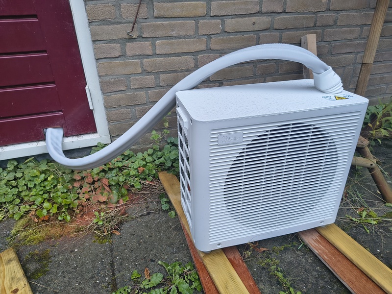

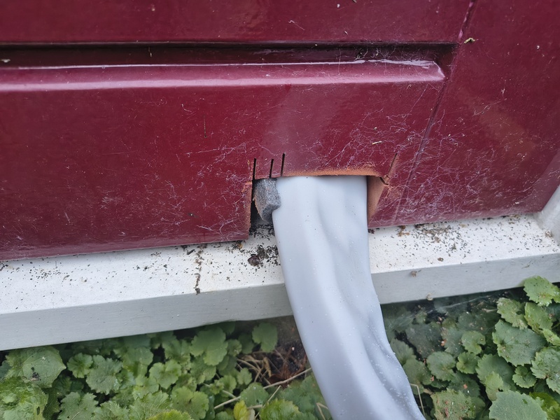

Staat nog in de hal, wel netjes geleverd, voorlopig blijft hij nog even staan aangezien m'n vinger in het verband zit i.v.m. een scheurtje in het bot dus tillen wacht ik nog even mee. Ik ga eerst even kijken of ik een voorzetwand kan maken, heb een 15mm dikke multiplex plaat besteld om op maat te laten zagen voor het kozijn, van het watervaste type met grondbewerking, later nog even afschuren en verven met wat waterafstotends en dergelijke want ik denk dat een randsealer i.v.m. regen om de zuigende werking van de randen van multiplex tegen te gaan ook wel bevorderlijk is.
Verder via Amazon een zestal 7.5mm diameter schuifsloten op de kop getikt om in de bestaande sloten in het kozijn vast te zetten zodat hij letterlijk in het kozijn gedrukt wordt, en bij de Hornbach een D-profiel EPDM rubberen tochtstrip band om op de plaat te zetten zodat het beter afdicht. Via Bol nog een antislip rubber tape van 25mm breed wat meestal voor trappen wordt gebruikt, wellicht dat ik dat gewoon aan de binnenkant van de 90° hoek van de raambeugel plak i.v.m. krassen/trillingen en houvastheid te bevorderen.
Enkel nog even kijken hoe ik de uitsparingen straks nog precies ga maken en nog wat handvaten op de kop tikken om op de plaat te schroeven, is wat makkelijker vastpakken dan de plaat zelf proberen te pakken, zeker als die tochtstrip na verloop van tijd blijft kleven.
Denk dat het op deze manier wel zal werken, weinig trillingen en toch genoeg afscherming.

En hup zo doen we dat. d:)b Afbeeldingslocatie: https://tweakers.net/i/ogdtw6wUSVGaRtMXP87qctpGEvU=/800x/filters:strip_icc():strip_exif()/f/image/yIqwwCZ1sp2hO4h6UQu5iLHO.jpg?f=fotoalbum_large
Afbeeldingslocatie: https://tweakers.net/i/WNOZgPqfFWMEkGy0EmW7CuzVxYQ=/800x/filters:strip_icc():strip_exif()/f/image/G9W8YNgeeUoTDh9002NUVP3i.jpg?f=fotoalbum_large
Nee het verdient geen schoonheidsprijs... :X
Even iets fabriceren dat hij wat van de grond staat en toch maar dakje er boven. En het gat mooi afwerken.
[ Voor 6% gewijzigd door ManiacsHouse op 16-10-2026 18:42 ]
