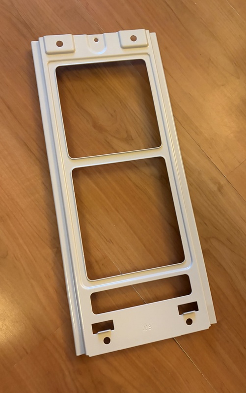

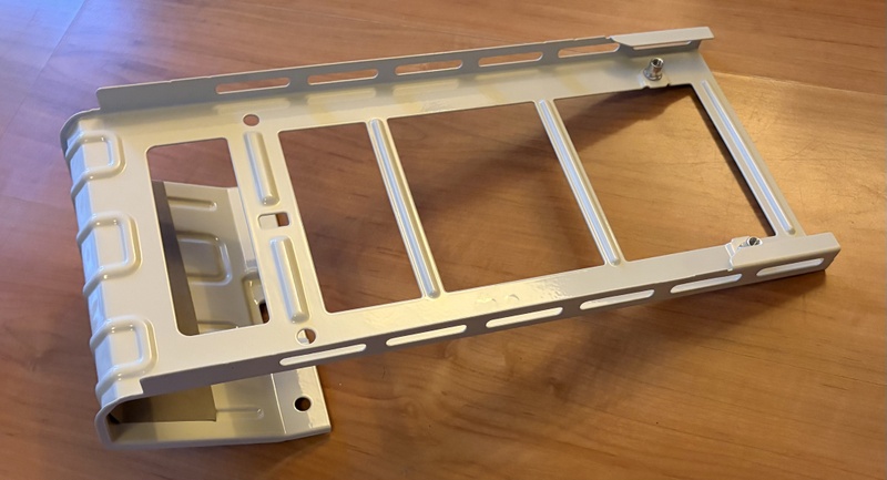

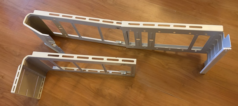

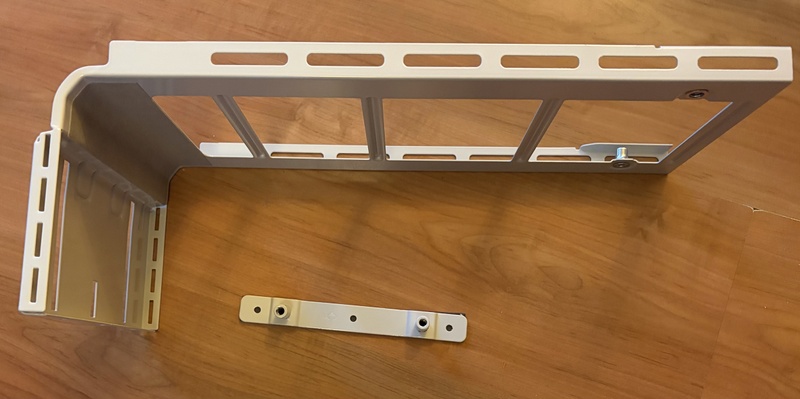

  • GHB363
  • Laatst online: 09:07
Bij amazon.nl, en inderdaad de muurbracket staat niet op de foto’s: https://amzn.eu/d/0aZwMbV0
Bij deze dan dus maar wat foto’s van de inhoud.
Muurbeugel:
Afbeeldingslocatie: https://tweakers.net/i/aDX017t6tBtokbX6NxKWdiS3lmU=/x800/filters:strip_icc():strip_exif()/f/image/CDOF00MvABmn1dW0njVvYKbU.jpg?f=fotoalbum_large

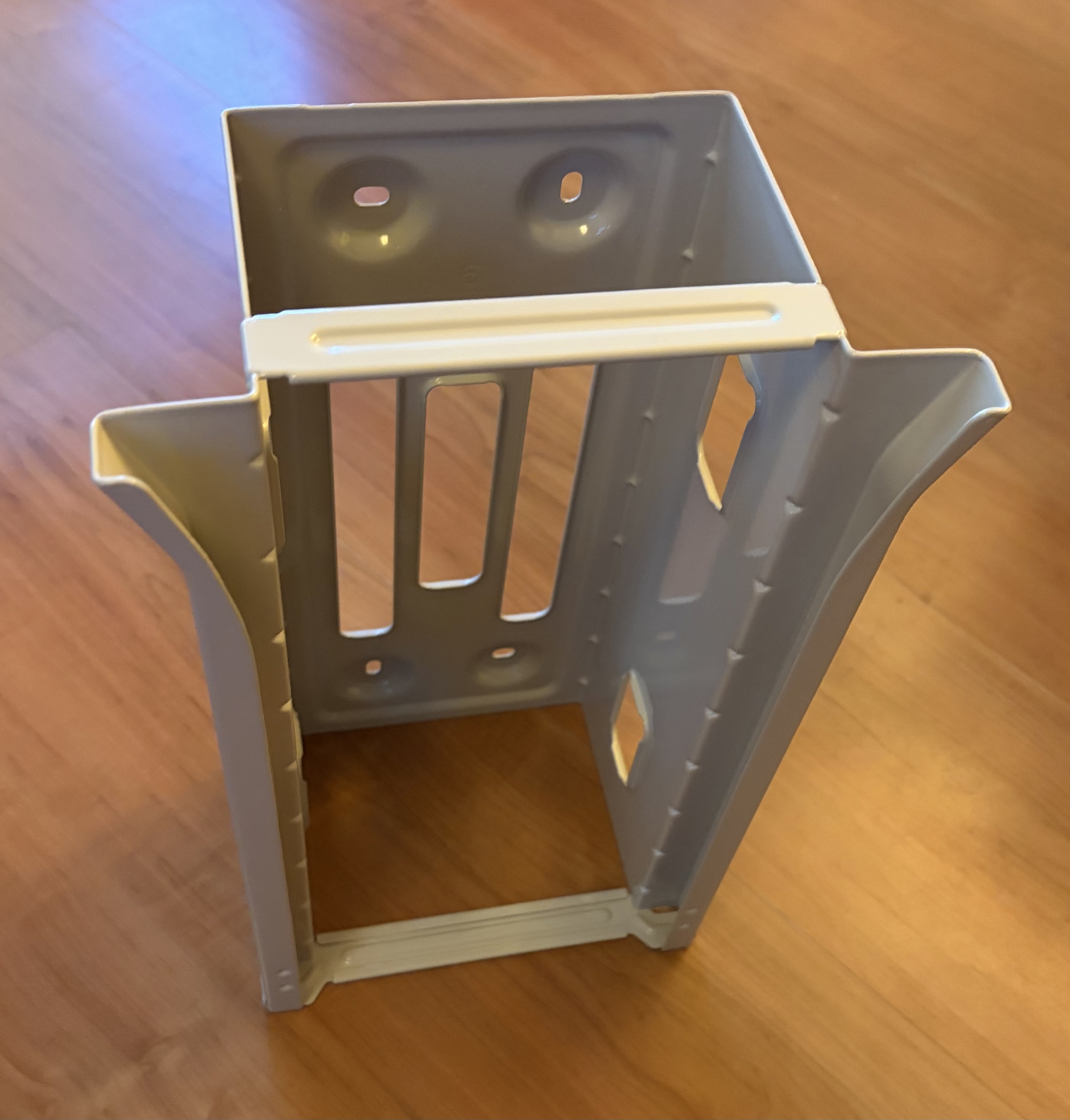

houder buiten eenheid, die schroef je dus op de buiteneenheid en laat je dan in een van de andere beugels glijden.
Afbeeldingslocatie: https://tweakers.net/i/E8MmYZqbZ8_9jBh4-7_7LzOg5u8=/x800/filters:strip_icc():strip_exif()/f/image/CUrFsSMHaPfDCdMyznE8R7wV.jpg?f=fotoalbum_large
dakraambeugel met montageplaatje voor dakraam (plak of schroef je op je kozijn, en hier schroef je beugel dan in, denk ik):
Afbeeldingslocatie: https://tweakers.net/i/s7n0lQo0ChkSUN0-OGEyFnAqm6w=/800x/filters:strip_icc():strip_exif()/f/image/aMK6DkOAh1MJ9zjMfpAfBoVA.jpg?f=fotoalbum_large
frans balkonbeugel:
Afbeeldingslocatie: https://tweakers.net/i/KqhG_9V0U267e7QOePRZLK0SYEI=/800x/filters:strip_icc():strip_exif()/f/image/FUACkNWxzPgzvfWus4bZOjLN.jpg?f=fotoalbum_large
met beugel verlengstuk, monteer je aan een van de andere beugels en dit steunt dus tegen de muur of balkonreling of zo:
Afbeeldingslocatie: https://tweakers.net/i/pH5KPLTLjySR5LjKnJACUjPJ974=/800x/filters:strip_icc():strip_exif()/f/image/sE5mZyinkO0w5DoTMtkAx06Y.jpg?f=fotoalbum_large

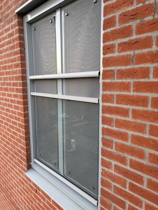

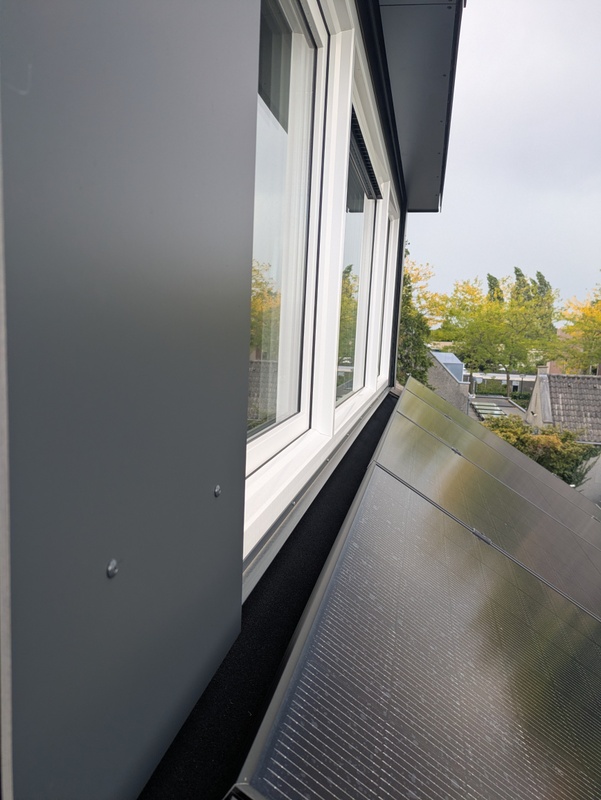

Bij mij zit er een ruitje buiten onder de reling, en zal het dus tegen het ruitje gaan steunen. Weet nog niet of dat met trillingen heel verstandig is, denk dat ik er nog een lat aan monteer die dan aan de zijkanten op het kozijn, of zelfs op de muur kan steunen.
Afbeeldingslocatie: https://tweakers.net/i/NSqy5VqnVYZPfxxKls9OgUKZiYY=/x800/filters:strip_icc():strip_exif()/f/image/ujSCj5MVyyEAbdBJAltWAXou.jpg?f=fotoalbum_large
Ik hoop dat dit wat meer duidelijkheid geeft.

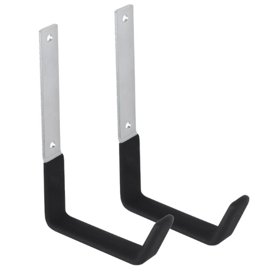

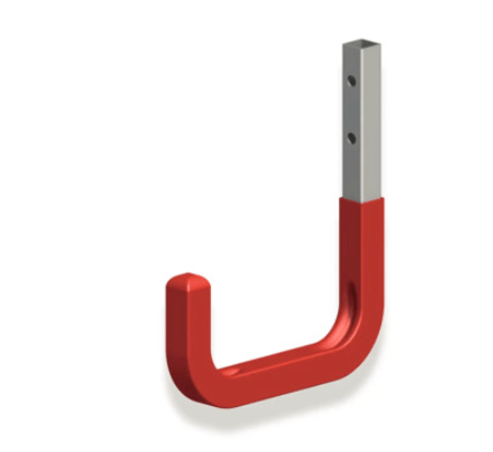

als je zoekt op wandmontage J-vormige haken / Zwevende plankendrager / ladder wand haak, vind je waarschijnlijk wel wat je zoekt

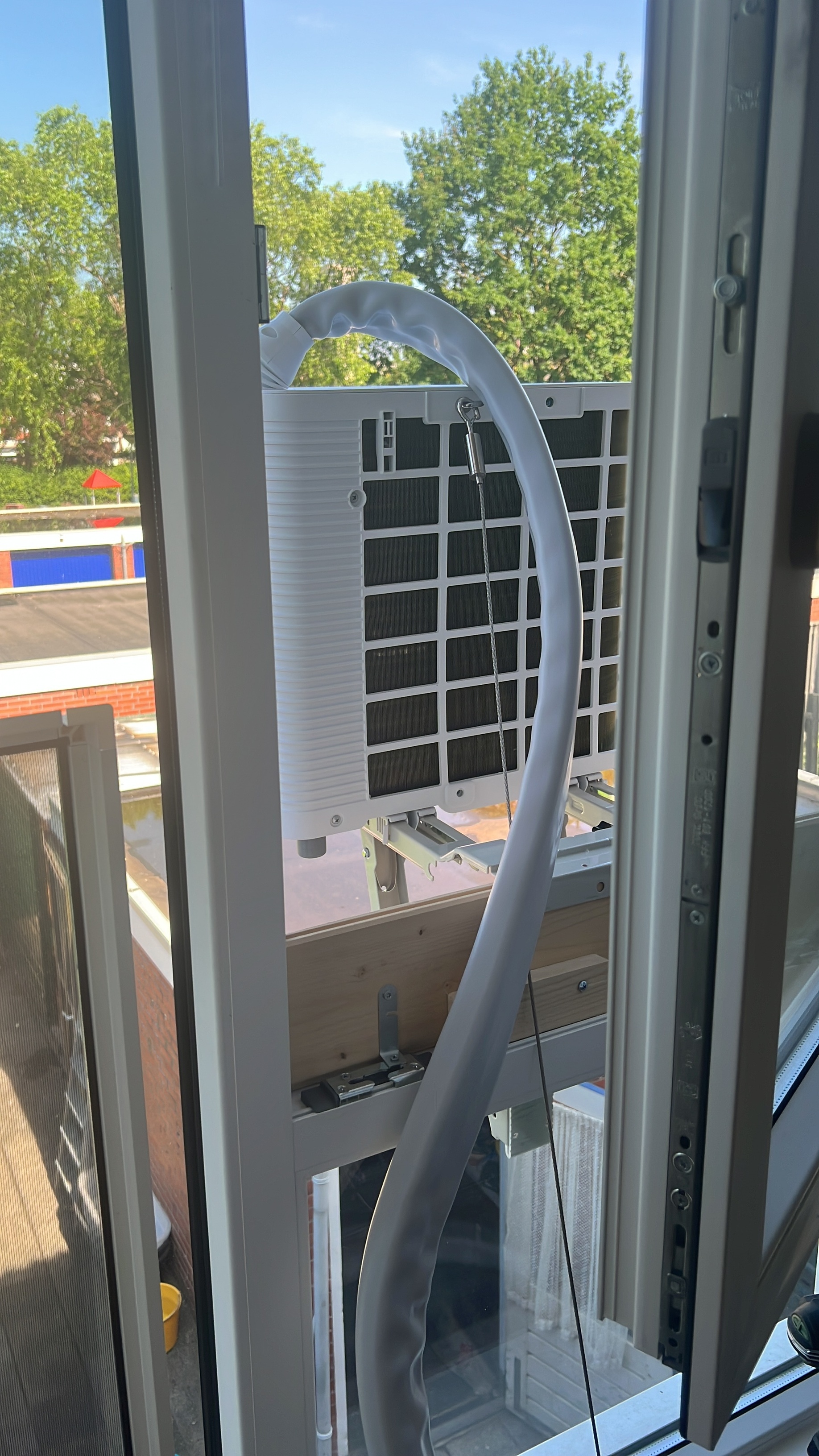

hier hangt er 1 uit het dakraam. aan de portasplit dakraambeugel dit gaat echt geen kant op, je moet eerst een houder schroeven binnen bij je dakraam daarna het frame er op vast maken daarna je portasplit er op. van de week hier met onweer en een flinke wind gewoon laten hangen niets aan het handje. mensen maken zich veel te druk, dat is niet nodig, dit is echt niet dat het zo 1 2 3 naar beneden valt , zo wel dan heb je het zelf niet goed gemonteerd. maar het moet er gewoon kunnen hangen ook met wat wind zonder extra spanbanden of wat dan ook.
da bedrijf zit er echt niet op te wachten dat ze dagelijks een dakraam uit vallen, dus dat zal allemaal goed berekend en dergelijke zijn,
een beetje voorzichtigheid oke. maar we moeten niet overdrijven. dan zou en die beugel naar beneden moeten donderen plus je hele portasplit en een deel van je kozijn/dakraam .

SuperMiep123 schreef op woensdag 26 augustus 2026 @ 12:56:
Excuus, ik was niet duidelijk. De dakraam setup in mijn naar buiten draaiende normale slaapkamerraam :)
Maargoed, waterdicht afsluiten wordt dan nog steeds lastig. Dus ik ben toch bang dat het beneden slapen wordt ;)
waarom er zijn genoeg afdichting's mogelijkheden ook standaard verkrijgbaar., en met een beetje creativiteit van douchgordijn opmaat maken met klittenband aan alle zijdes .. bijvoorbeeld.

Vandaag de Portasplit vanuit Groene Hoed geleverd gekregen. Waar ik bang voor was, dat de beugeltjes in de knel komen de zonnepanelen die ik heb liggen; blijkt inderdaad het geval.
Ik ben nu aan het nadenken hoe ik dit op kan lossen. Ik heb dit topic meegelezen en doorgescrolld en ben wel wat ideeën tegengekomen waar ik mogelijk ook wat mee kan. Tot nu toe zie ik 2 opties.
- Plaat underlayment monteren in raamkozijn en daar de beugel op vastzetten, bijvoorbeeld met twee bouten door het bovenste gedeelte
- Beugel met twee nette schroeven in het achterhout van het trespa-deel van de dakkapel. Zou ik wel eerst even checken met plaatster dakkapel.
- Eieren voor mijn geld kiezen en unit retourneren, maar dat doe ik liever niet.
Zien jullie wellicht nog andere creatieve/betere oplossingsmogelijkheden?
Afbeeldingslocatie: https://tweakers.net/i/8hlJyLozqsnnN3PQIl1VestuBxg=/x800/filters:strip_icc():strip_exif()/f/image/FLViDF3h5rCWQHEpXnWk1HGN.jpg?f=fotoalbum_large
[ Voor 18% gewijzigd door MJV op 31-08-2026 13:41 ]

MJV schreef op maandag 31 augustus 2026 @ 13:41:
misschien de dakraambeugel gebruiken voor om hem aan de zonnepanelen te hangen, dat lijkt me wel te kunnen zo zwaar is die combinatie van die 2 niet en je kan er altijd nog een doek onderleggen voor het glas. of je de beugel makkelijk vast krijg dat weet ik niet, maar er komt een deeltje bij voor de dakraambeugel en daar zit 3M tape op wat vaak wel wat kan houden,

@Raaa010: ik ging er vanuit (aanname) dat zonnepanelen zo kwetsbaar waren dat dat een no-go was. Het zou wel een hele fijne oplossing zijn omdat ik dan de kabel/slang mooi onderin het kozijn kan laten lopen waarmee het rolluik ook nog grotendeels dicht kan.

MJV schreef op maandag 31 augustus 2026 @ 14:14:
Het glas van een zonnepaneel is gemaakt van gehard zonneglas (meestal 2 tot 4 millimeter dik) en is ontworpen om extreme weersomstandigheden zoals zware hagel, storm en sneeuwval te weerstaan.
dus het lijkt me dat het geen probleem is, om hem er op te leggen/aan te hangen, zeker als je ook iets van schuimrubber aan de onderzijde maakt die op de kant die op het zonnepaneel komt.
of je maakt iets wat het gewicht gelijkmatig verdeeld onder op de beugel.

Super. Dakraambeugel inmiddels besteld.

Hitte van het zonnepaneel ook meegenomen in de afweging?

Is er iemand die de muurbeugel in gebruik heeft? Ik heb de set binnengekregen maar het lijkt alsof van deel 1 (dat je achterop de buitenunit schroeft) het laatste deel erg stroef in de muurbeugel schuift. Ik krijg hem er met moeite weer uit. Is dit zoals het hoort?
Ik kwam laatst deze video tegen van installatie (en test) van de muurbeugel. Daarop lijkt het redelijk makkelijk te gaan: YouTube: Surprising A Subscriber With FREE Air-Conditioning / The Midea PortaSplit . Het plaatsen zelf is op ongeveer 06:44
[ Voor 3% gewijzigd door tweakmemore op 01-09-2026 17:32 ]

rud schreef op dinsdag 1 september 2026 @ 17:06:
ik heb het vermoeden dat, dat expres een beetje weerstand heeft tegen trilling's geluid tegen te gaan en het niet rammelt.

Hij is inderdaad wat stroef. Maar met het gewicht zakt hij er toch wel gewoon in? Waarschijnlijk met een paar keer erin en eruit zal het wel soepeler gaan. De lak zal er dan ook wel wat vanaf slijten.

tweakmemore schreef op dinsdag 1 september 2026 @ 17:31:
Daar gaat het inderdaad soepel.
Ik heb de dakbeugel en de balkonbeugel geprobeerd, daar gaat het heel soepel. Dan lijkt het me niet in orde dat de muurbeugel heel stroef gaat.

rud schreef op dinsdag 1 september 2026 @ 18:28:
Op de video zie ik hem dat ding er niet weer uithalen ;)
Dat erin doen zal geen probleem zijn met het gewicht. Dat zakt gewoon naar beneden. Eruit trekken zal wel wat lastiger zijn.
Nee, de laatste 9cm lukt niet. Dat is wel zonder de buitenunit geprobeerd, dus gewoon met het handje. Ik heb een maatje gebeld die er ook een besteld had, gelukkig had ook hij hem ontvangen. Bij hem lukt de laatste 4cm niet. Het lijkt er op dat ik een maandagochtendmodel heb ontvangen. Ik heb een spreider, die ga ik er maar eens opzetten. Kijken of dat helpt.
Bij mij zit de achterkant wel al op de buitenunit. Hier loopt ie ook vast als ik de beugel erop probeer te schuiven. Maar als de buitenunit met gewicht naar beneden over de beugel gaat verwacht ik wel dat ie er makkelijker in schuift. Misschien dat ie daarna er ook wat makkelijker uit gaat omdat het dan uit zichzelf al uit elkaar gegaan is.

Nou, mijn maatje is naar mij toe gereden. Het zijn gewoon fabrikage fouten. De dagmaat van mijn muurbeugel is gewoon 2mm smaller dan die van hem. En dan heeft de beugel die achterop de buitenunit gaat ook weer wat variatie waardoor het bij mij niet past.
De spreider heeft bij mij het probleem in zoverre verholpen dat het nu goed schuift tot 2cm van de onderkant. Als iemand anders met een spreider aan de gang wil: gebruik ijslollystokjes om beschadigingen aan de lak te voorkomen.
Ik moet nog wat prutsen maar het komt goed. Jammer dat het nodig is.
Edit: Het belangrijkste is dat de 'dagmaat' van de muurbeugel voldoende is. Voorzichtig een stukje spreiden, iedere keer een beetje meer. Er zijn onderaan aan beide zijden twee bobbels om de unit strak te zetten. Door het spreiden van de dagmaat komen die automatisch ook wat losser. Ik had die bobbels ook gespreid maar achteraf was dat waarschijnlijk vanzelf meegegaan met het spreiden van de dagmaat. Die dagmaat mag, net als bij de dakraambeugel en de balkonbeugel, best +/- 3mm speling hebben voor de beugel die achterop de buitenunit gemonteerd wordt.
Edit 2: Vergeten te vermelden dat de beugel die achterop de buitenunit gaat nu netjes tot helemaal onderin de muurbeugel komt, net als bij de dakraambeugel en de balkonbeugel.
[ Voor 39% gewijzigd door rud op 02-09-2026 05:15 ]
Buiten-unit hoger bevestigen zodat de voetjes tegen de onderbalk van het kozijn komt, je kunt ook de kleine voetje gebruiken.
Voorbeeld:
Afbeeldingslocatie: https://tweakers.net/i/GjxEsjZC_7erpKSmSV9jo8JfN4U=/fit-in/4920x3264/filters:max_bytes(3145728):no_upscale():strip_icc():strip_exif()/f/image/BPBKjAHDOn0TZY4uqMxAiIeE.jpg?f=user_large

  • MJV
  • Laatst online: 07:06
MJV
tronmedia schreef op donderdag 3 september 2026 @ 01:17:
Voorbeeld:
Dit is misschien en betere optie dan op/aan zonnepanelen. Uiteindelijk zou ik met twee planken het hele raam ook nog relatief luchtdicht kunnen maken. Kan je draai-kiep-raam zo nog in de kiepstand toevallig?
