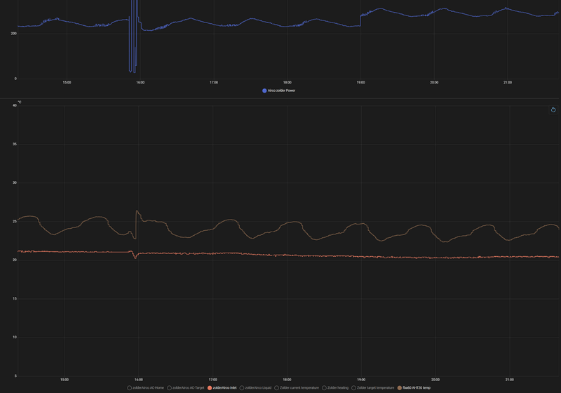

Vandaag zojuist 1e ontdooien.
Bij zn 2 a 2.5 graden buiten
Deed er wel bijna 20 min over is dat niet wat lang?

Was het de defrost die 20 minuten duurde?
Hier duurt de defrost 1 tot enkele minuten waarna er een periode van rond de 15 minuten start waarin de ruimte snel terug verwarmd wordt los van ingestelde temperatuur.

@Maxwp Vannacht een aantal defrosts gehad op m'n MHI 3,5kW ZSX. Ik zie in Home Assistant dat ze 7-9 min. duurden.

Ik kijk naar moment dat de warmte pomp stopt en de koelvloeistof zakt naar - heel erg lage temp. Totdat deze weer stopt met zakken en weer omhoog gaatAfbeeldingslocatie: https://tweakers.net/i/hWyLiA3VFEtkjDF_jsitaoKmfpA=/800x/filters:strip_icc():strip_exif()/f/image/N9gJdFGiq0ElHAHyCfpVSzIr.jpg?f=fotoalbum_large
[ Voor 27% gewijzigd door Maxwp op 20-11-2025 13:13 ]

Ok zie nu ~10 min tot hij weer begint met opwarmen.
Zie afbeelding boven
Daiking trouwens.

Sinds 2 jaar heb ik een Daikin Perfera (vloermodel) 5 kW FVXM50A + buitenunit RXM50R waar ik heel tevreden over ben. Maar zoals alle L/L warmtepompen, heeft ook mijn airco moeite bij vriestemperaturen. Ik heb standaard mijn buitenunit op 'Buitenunit Geruisloos' staan. Maar omdat ik deze dagen de temperatuur in mijn woonkamer maar heel moeizaam tot de 20 graden kan krijgen, zelfs met hogere ventilatorsnelheden, denk ik dat het misschien beter is om de setting 'Buitenunit Geruisloos' uit te schakelen. In de help-toelichting in de Onecta-app staat dat de geluidsarme stand (dus de setting 'Buitenunit Geruisloos') van de buitenunit de draaisnelheid van de compressor beperkt. Maar wat betekent dit precies, en hoe heeft dit invloed op de kamertemperatuur die mijn airco bij vriestemperaturen kan leveren?
  • nMad
  • Laatst online: 22:20
Jammie schreef op zondag 23 november 2025 @ 01:55:
L/L (en L/W) warmtepompen hebben geen moeite met een buitentemperatuur onder de 0. Maar onder de +4 graden komen er defrosts voor waarbij er energie uit de woning wordt onttrokken. En de tijd dat hij bezig is met defrost is hij niet je huis aan het verwarmen. Zowel de onttrokken energie als de verloren tijd moeten weer “ingehaald” worden waarbij hij dus harder aan de bak moet.
En bij jou moet hij dat met de handrem erop doen aangezien je hem hebt beperkt met de “stille buitenunit” functie. Compressor beperkt = vermogen beperkt. Dus zou dit uitzetten.
PV: 10,4 kWp | EV: Tesla MY LR AWD ‘26 | L/W WP: Panasonic WH-MDC07J3E5 + PAW-TD20C1E5 | L/L WP: Daikin FVXM35A/RXM35R + Daikin FTXM25R/RXM25R + MHI 2x SRK25ZS-WF/SCM40ZS-W
Hoe groot is uw woonkamer en hoe is de isolatie?
Ik heb dezelfde unit die de woonkamer zonder probleem op fluisterstand op temperatuur krijgt (22/23 graden)
Zelfs met vriestemperaturen, enkel als het rond 0 graden is met veel mist. Dan heb ik de indruk dat er meer defrosts zijn.
Ons huis is een jaren 70 huis,half open bebouwing. Het enige waar ik na een paar jaar niet aan uit geraak is of ik vraagbesturing moet zetten. Aan/uit/automatisch.

  • Jammie
  • Laatst online: 15-10 11:20
Jammie
Da's pas lekker!
nMad schreef op zondag 23 november 2025 @ 06:35:
Thanks. Ik ga dit vandaag eens proberen.
  • Jammie
Jammie
Da's pas lekker!
toxictooms schreef op zondag 23 november 2025 @ 08:07:
Ik woon in een jaren 50 huis, dat niet erg goed is geïsoleerd. Ramen zijn simpel dubbel glas, buitengevel (spouw) is niet of nauwelijks geïsoleerd (ik zie in elk geval geen isolatie in de spouw, woon er slechts een paar jaar). Bij temperaturen boven de 10 graden verwarm ik mijn woonkamer ook eenvoudig tot 21 graden op fluisterstand (binnenunit) en quiet mode (buitenunit). Bij vriestemperaturen zoals de afgelopen dagen koelt mijn woonkamer overdag af tot 14 à 15 graden. Ik heb de airco overdag namelijk niet aan. Ik zet hem 's avonds aan vanaf 17.30 tot 22.30 uur. Bij vriestemparaturen wordt de temperatuur in mijn woonkamer in de loop van de avond geleidelijk na plm 2 uur 20 graden, maar niet hoger. Ik heb de buitenunit altijd op quiet mode staan en zet die stand vandaag maar eens uit, zoals @nMad hierboven suggereert. Ik heb verder geen beperkingen aan de airco in de settings.
Mijn situatie: Afbeeldingslocatie: https://imgur.com/QdMuAFc
Plaatje is om een of andere reden niet zichtbaar, dus nu maar per gewone link: https://imgur.com/QdMuAFc
[ Voor 3% gewijzigd door Jammie op 23-11-2025 14:07 ]

  • Jammie
Jammie
Da's pas lekker!
@toxictooms @nMad Wow, een wereld van verschil! Het was inderdaad de quiet mode voor de buitenunit die het vermogen afkneep, zoals ik al voorzichtig vermoedde. Maar ik wist niet dat het verschil bij vriestemperaturen zó groot zou zijn. Vanavond heb ik de quiet mode uitgeschakeld onder bijna dezelfde weersomstandigheden als de afgelopen 2 dagen. En ineens haalde mijn Daikin Perfera (vloermodel) 5 kW FVXM50A + buitenunit RXM50R fluitend de 21 graden binnentemperatuur, en zelfs nog warmer. En inderdaad @toxictooms , zelfs op fluisterstand (binnenunit) zoals jij zei. Het is natuurlijk dom dat ik er niet eerder aan dacht om die functie uit te schakelen, maar goed. In elk geval is het een hele geruststelling, omdat ik vreesde dat ik bij nog lagere buitentemperaturen in de kou zou zitten. Gelukkig is dit apparaat écht zo goed als ik dacht toen ik hem kocht. Echt genieten nu!
[edit] Wat me ook opviel is dat de uitblaastemperatuur van de binnenunit nu aanzienlijk warmer is dan bij de quiet mode. Logisch misschien, omdat de compressor door de quiet mode wordt afgeknepen. Maar toch verbaasde het me hoe groot dat verschil is. Duidelijk voelbaar, en dus ook een reden waarom het in mijn woonkamer zo moeizaam warm werd.
[ Voor 16% gewijzigd door Jammie op 24-11-2025 01:21 ]

Ik vermoed dat er ergens iets fout gaat in mijn FBA60 met RZAG60B.
Zie de grafiek.
Even voor 1600 is een defrost.
Maar als je kijkt naar de golf patroon in vermogen en de uitblaas temperatuur (bruin). Dan lijkt er iets fout te gaan met de regeling. Het vermogen neemt toe maar de temperatuur neemt af. En dit herhaalt zich iedere 50 minuten. Omdat de flow constant is 750m3/uur kan ik de min en max cop berekenen.
dT 2.2 graden Cop 1.78
dT 4.2 graden Cop 3.39
Waarom blijft de warmtepomp niet gewoon op max cop draaien.
Ik heb geen idee maar Chatgpt Denkt dit:
Conclusie
De 50-minuten cyclus wijst op een interne routine van de unit
De oorzaak ligt waarschijnlijk in:
Koelmiddelhoeveelheid niet optimaal → routine duurt langer en veroorzaakt merkbare schommelingen.
Leidinglengte buiten specificatie → dynamiek klopt niet met fabrieksinstellingen.
Sensorfeedback niet representatief → regelaar denkt dat superheat niet klopt.
Zou dat kunnen?
