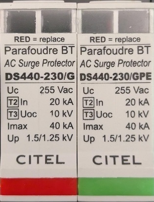

Daar waar PV invoer flink kan fluctueren is een (inverter) warmtepomp is over het algemeen meer een continu-last. Het enige wat je binnen je eigen installatie kunt doen is je kabels correct dimensioneren. Voor de rest ben je afhankelijk van wat je netbeheerder je te bieden heeft. De meeste inverter warmtepompen hebben een vrij breed spanningsbereik.
Bij veel kortstondige spanningspieken in je installatie is het aan te raden om in je verdeel- / meterkast een overspanningsbeveiliging te plaatsen van het type 2+3.
Zelf heb ik bijvoorbeeld deze die geschikt is voor een TN-S aardingssysteem:
Afbeeldingslocatie: https://tweakers.net/i/MohRi41z_PLIzMip7COm2946ueU=/fit-in/4920x3264/filters:max_bytes(3145728):no_upscale():strip_icc():strip_exif()/f/image/Igja12iVEBgC7GCF7oOB9WSn.jpg?f=user_large
Zo'n overspanningsbeveiliging helpt ook de levensduur te verlengen van andere elektrische apparaten zoals LED-lampen, computer, TV, en ook in inverterregeling van compressor.

Die discussie mag je aangaan met een keurmeester. Ik krijg maandelijks SCOPE en NEN keuringsrapporten onder ogen van klanten en daar worden ontbrekende werkschakelaars echt wel in genoemd. En dat zijn meerdere instanties die keruingen doen.
Als elektricien weet ik ook niet anders dat bij een vast aangesloten machine altijd binnen handbereik een werkschakelaar moet zitten, of de automaat binnen handbereik moet zijn. Tenzij het een propaan warmtepomp is, dan gelden er weer andere regels.
Een beetje zoekwerk wijst mij op NEN-EN-IEC 60204-1. Veiligheid van machines. Gok dat het daar dan uit komt.
[ Voor 5% gewijzigd door Doesnotcompute op 18-11-2025 18:35 ]
  • w00key
  • Laatst online: 00:32
Sja genoeg aircos die in een Schuko stekker zitten, dan is er weinig aan de hand. Hij trekt minder power dan een combi oven of keukenboiler.
Maar als die echt vast zit direct aan een groep, dan is het wel netjes om een werkschakelaar te hebben.
Hier is het beide, werkschakelaar buiten en stekker aan een snoer binnen, via een slimme stopcontact die ook stroom meet.
