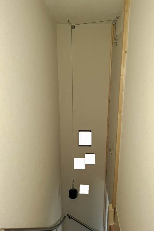

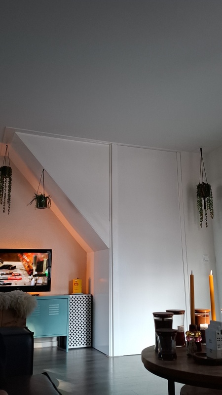

Een verticale schuifdeur? Hoe werkt dat?
Hier was het nog niet afgewerkt overigens.Wozmro schreef op zondag 7 december 2025 @ 11:37:
:strip_exif()/f/image/Q7EpsxL5Y695yfxpGmGOsBE3.jpg?f=fotoalbum_large)
2 geleiderails gemaakt van 12mm breed.
1 grote plaat als deur van 10mm breed.
Overbemeten staalkabel 3mm (+450kg)
2 goede pluggen in het beton plafond (90kg belasting per plug/anker)
Enige wat ik naderhand vervangen heb zijn de katrollen. Goedkope meuk uit de bouwmarkt gaat stuk. Nu 2 x messing/rvs katrol gemonteerd.
Contragewicht van 11kg.
Deur weegt 11 kg.
Het geheel is dus bijna gewichtsloos te verplaatsen.

Niet om de zeurkous uit te hangen maar aangezien ik in het vak zit moet ik het toch zeggen: wat met brandveiligheid? Is dit een evacuatieroute? Geraak je zelf, je kinderen, je huisdieren,... op tijd buiten in geval van nood?
Ook bij rook, paniek, geknapte kabel,...?
Voor mij een kleine moeite om het eens te vermelden, voor jou een denkoefening/risicoanalyse.
Terechte vraag. Daar heb ik zeker rekening mee gehouden.Wozmro schreef op zondag 7 december 2025 @ 12:00:
Mooi gemaakt.
Los van het feit dat we geen kinderen hebben/willen:
#1. Ruim voorzien van rookmelders door het huis.
#2. De deur is te tillen zonder contragewicht.
#3. Het kleine driekhoeks paneel is met 4 schroefjes vast gezet en gemaakt van 8mm plaat. Dit bewust zodat als de schuifdeur op wat voor manier niet meer open kan, je het met 1 duw/klap eruit kan drukken.
Zelfde geld overigens voor onze bovenverdieping. Alle ramen kunnen slechts 15cm open kantelen. Standaard 2 torx schroevendraaiers in de nachtkastjes liggen. Hiermee kan binnen 20 seconden de raamuitzetter eraf zodat het raam 90 graden open kan.

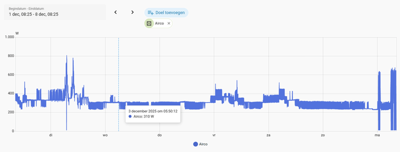

Het blijft altijd grappig. Het wordt weer warmer dus de airco gaat weer pendelen en mijn verbruik schiet de lucht in
Tot vanmorgen 6 uur de afgelopen tijd zo rond de 250-320 Wh per uur, nu aan het doorstoten naar de 390 Wh per uur.
Watt-hour per uur doet pijn aan mijn hoofd
japie06 schreef op maandag 8 december 2025 @ 08:41:offtopic:
Omdat hij dus echt pendelt lijkt Watt me niet juist. In dat uur gaat hij van 0 naar boven de 600. Maar ik laat me graag verbeteren
Er is een simpele oplossing:
Noem het gewoon gemiddeld vermogen in W

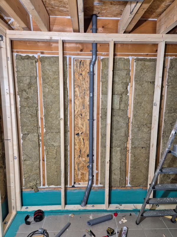

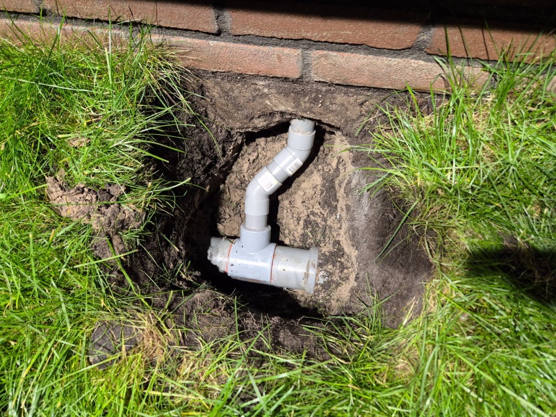

Voor mijn kleine thuisstudio heb ik een Panasonic airco gekocht, die ik nu aan het aansluiten ben. Ik heb een afvoer voor condenswater op de hemelwaterafvoer met 32 mm pijp aangesloten, waar op de verdieping erboven, de afvoer van een WTW wordt aangesloten. Omdat de herrie zoveel mogelijk binnen in de studio moet blijven, zit ik nu te kijken naar een sifon voor de condensafvoer van de airco, omdat een open verbinding met de hwa zorgt voor geluid door de regenpijp(openingen). Is zoiets misschien een oplossing: https://www.aircosuper.nl/condensslangsyphon Lijkt me dat ik met een lus in de condensslang eigenlijk hetzelfde creëer. Omdat de afvoer in een luchtdichte spouw komt, is een normaal sifon geen oplossing omdat ik het niet kan bijvullen (bij uitdroging) en ik niet wil dat er meer dan minimale waterdamp in de spouw komt. Er komt wel een soort van inspectieluik in de binnenmuur omdat ik vanaf de binnenkant bij de doorvoer van de koelleidingen en de afvoer wil kunnen komen. Het is de bedoeling om dit luik wel onzichtbaar weg te werken en alleen open te maken bij malheur.
Een paar foto's erbij voor de beeldvorming:
aansluiting op de hemelwaterafvoer aan de buitenkant:
:strip_exif()/f/image/X5phOITnRoC3KN3XOcHejT3f.jpg?f=fotoalbum_large)
de afvoerbuis die vanaf de zolder erboven tot door de grond loopt:
:strip_exif()/f/image/3l900vOY76lTV2ubmEp9dbyG.jpg?f=fotoalbum_large)
Kan de condensafvoer rechtstreeks en luchtdicht op het Y-stuk in de afvoerbuis worden aangesloten of gaat dat niet goed?
Ja dat kan, maar vergeet niet dat de condensafvoer uitkomt in een open lekbak. Dat is geen hermetisch gesloten systeem ofzo. De condensbak is eigenlijk gewoon een soort grote 'trechter', die uitmondt op de aansluiting voor de condensafvoer.
Omgekeerd zijn er ook mensen waarbij de condensafvoer op de HWA was aangesloten en die vanuit de binnenunit het regenwater door de HWA hoorden kletteren.
Je zou evt. ook gewoon een pijpje door de gevel kunnen steken en het op de grond (klein grindbakje?) laten lozen. Maar heb je wel kans op geluidlekkage als het pijpje vrij kort is op z'n weg naar buiten.

Ja, ben wel een beetje bang voor geluid door de regenpijp naar buiten of geluid van regen naar binnen. Mocht dat het geval zijn, dan kan ik er alsnog voor kiezen om de afvoer van de hwa af te koppelen en naar een infiltratieput te leiden. Zal het eerst eens zo proberen en kijken hoe het gaat. Ik vermoed dat dit wel de zwakste schakel in mijn geluidsisolatie gaat zijn.ThinkPad schreef op maandag 8 december 2025 @ 10:28:
