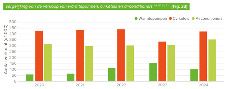

Hier is heeel veel interessante data te vinden: https://www.nefit-bosch.n...trendrapportwebversie.pdf
bijvoorbeeld in deze 2 grafieken:
Afbeeldingslocatie: https://tweakers.net/i/5i3BtusrnnFhBY8kCsg5m2cnEy8=/800x/filters:strip_exif()/f/image/PHKM15jMS9xcUyO98L6gqjU3.png?f=fotoalbum_largeAfbeeldingslocatie: https://tweakers.net/i/OLQ0aNxbh9VkBEhwa_P7vAYyuS0=/800x/filters:strip_exif()/f/image/bTwl564w9zJDkeZ9v3UDFH96.png?f=fotoalbum_largeAfbeeldingslocatie: https://tweakers.net/i/D5g6Iq8GFUdodD8icBUqxCLqf9k=/800x/filters:strip_exif()/f/image/paiknMo3IGfO1KCZ50zeUhhz.png?f=fotoalbum_large
Je ziet onder andere dat er volgens de laatste cijfers ongeveer 668.000 warmtepompen in Nederland staan. Daartegenover staan zo'n 2,1 miljoen airco's. dat is dus ongeveer 3x zoveel. Ook zie je dat er jaarlijks een factor 3 tot 4x zoveel airco's bijkomen vergeleken met warmtepompen.
erg interessante data dus! En ik reageerde vooral op de stelling dat het met airco's niet zo snel zou gaan, dat is dus niet het geval. Airco's gaat juist schreeuwend hard. Alleen niet per se als volwaardige oplossing om je hele huis warm te stoken maar misschien wel voor een deel (hybride-systeem)

Fr33z schreef op dinsdag 16 december 2025 @ 09:11:
Nog meer toenemen? de cijfers laten nu al zien dat er 3 tot 5 keer meer airco's worden geplaatst dan L/W WPs op jaarbasis. Lobby etc zal er vast zijn maar zelfs met die vermeende stevige lobby wordt de L/W WP volledig voorbijgestreeft door airco's qua installatieaantallen.
En ja dat zal grotendeels komen doordat mensen willen koelen en betekent niet dat je met al die airco's ineens gasloos huis hebt.
Bron: https://www.tno.nl/nl/new...oei-energiegebruik-airco/ TL:DR, nu circa 25% van de huishoudens al minstens 1 airco en in 2030 verwachting rond de 40% van alle woningen :-0 !
Dat is wel interessant idd. Zeker als die installaties ook bij huishoudens zonder l/w warmtepomp en met gasaansluiting worden geïnstalleerd. Deze mensen zullen snel genoeg doorhebben (of al doorhebben) dat in 90% van het jaar ook prima de airco kunnen gebruiken om te verwarmen. De gasaansluiting is dan wellicht niet verdwenen maar het gasverbruik zal door die toename komende jaren dan wel flink afnemen.
Ik weet niet hoe het in NL zit kwa energielabel, maar hier in Frankrijk worden ook airco's die primair als verwarming worden gebruikt (dus bv oude oliestookketel of gasverwarming mag dan niet meer aanwezig zijn( houtkachel nog wel; dat wordt hier gezien als CO2 neutrale verwarming en wordt zelfs gesubsidieerd)), meegenomen om het label te verbeteren Overigens worden valt l/l hier ook buiten de subsidie regelingen en zal het uit eigen zak betaald moeten worden.
