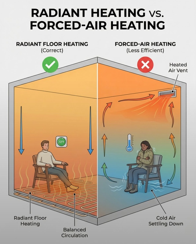

Even wat mensen op de tenen trappen hier.
Ik kwam deze afbeelding tegen, dit klopt aardig is mijn ervaring met wandunits...Afbeeldingslocatie: https://tweakers.net/i/PymEQJ_kTPu8DDhnomMEeOzeHq0=/x800/filters:strip_icc():strip_exif()/f/image/2Z9FF6BjEt5qaFU9oQRyPg8H.jpg?f=fotoalbum_large

Klopt, daarom laat je hem aan staan en staat het setpoint zodanig dat je op zithoogte de gewenste temperatuur hebt. Probleem opgelost.

Om nou op voet hoogte de gewenste kamertemperatuur in te stellen is ook wat.

Wel een beetje, echter staan mijn binnendelen naar de grond gericht en warmt mijn vloer ook gewoon op. Normaal zit bij hete lucht de aanvoer ook laag en de retour hoog. Plaatje is een beetje misleidend. Als je gewoon 24/7 stookt warmt alles wel op is mijn ervaring.
Voor mijn 4x mhi heb ik alle binnendelen voorzien van climacontrol. De externe tempvoeler staat op mn koffietafel, nachtkastje, bureau vrouw, en eentje op de kamerthermostaat van de keuken. Werkt gewoon goed.

Dat moet afzien zijn geweest vroeger, zonder vloerisolatie.
Maar ja, hetzelfde verwachten van totaal verschillende systemen is vragen om problemen. Ik denk dat niemand in dit topic voor L/L zou kiezen als alternatieven even duur of goedkoper waren. Dus steeds hameren op dit verschil is irrelevant.

@Termy Daarvoor bestaan vloertype airco,s die vaak onderbelicht wordt hier, men gaat voor de allergoedkoopste optie.

mr_evil08 schreef op vrijdag 26 december 2025 @ 14:44:
Ik kwam deze afbeelding tegen, dit klopt aardig is mijn ervaring met wandunits...[Afbeelding]
Een groot nadeel bij vloerverwarming is dat het stralingsoppervlak verstoord wordt door meubels en andere objecten. Tevens gelden er beperkingen in de keuze van de vloerbedekking.
Vloerverwarming levert ook een relatief groot aandeel convectie op. Het aandeel straling is in de totale warmteoverdracht slechts 50-60%.
Plafondverwarming wordt meestal als ideale optie gezien, vanwege het minst verstoorde oppervlak en nauwelijks convectie. Nadeel hiervan zijn de hogere installatiekosten. Muurverwarming is een goed compromis.
Jaren geleden op tv een huis gezien van iemand die in al zijn muren, vloeren en plafonds verwarmingsbuizen had aangelegd. Ik herinner me nog dat hij met trots keek toen hij vertelde dat het verschil in aanvoer en retour temp. slechts 0,5 graden was.
Klopt, naarmate de isolatie slechter is zullen de temperatuur verschillen groter zijn wat tot grotere (koude) luchtstromen leid, daarom werkt l/l zo goed bij hoog geisoleerde nieuwbouw.
In ons geval werd die vloer amper warm waardoor het koud aan voelde, nu met l/l is de vloer eigenlijk niet koud, maar voel je wel de warme luchtstroom wat dus comfortabeler is.
Mijn schoonouders zijn ook helemaal om, die hebben gebruiken de Inventum WTW L/W WP in hun appartement (bj 2023) ook niet meer en verwarmen enkel met de airco. Scheelt met deze temperaturen 20kWh /per dag, de Inventum heeft te weinig capaciteit waardoor die met deze temperturen altijd op COP1 stond te verwarmen, lekker duurzaam 8)7.
Ook daar was de vloer nooit echt warm met de vloerverwarming.
Ik heb ze nu ook zover dat ze met de tengels van de thermostaat afblijven en de unit gewoon 24/7 op 21c laten staan :P
[ Voor 33% gewijzigd door revolution-nl op 26-12-2025 17:18 ]

mr_evil08 schreef op vrijdag 26 december 2025 @ 14:47:
Ik meet met een IR thermometer maar 3°C verschil tussen plafond en vloer, 23 vs 20. En dat is met een wand unit die ingesteld is om recht omhoog uit te blazen.
Dat plaatje klopt alleen als je geen vloerisolatie heb en alleen op de begane grond. Boven heb ik "vloerverwarming".
