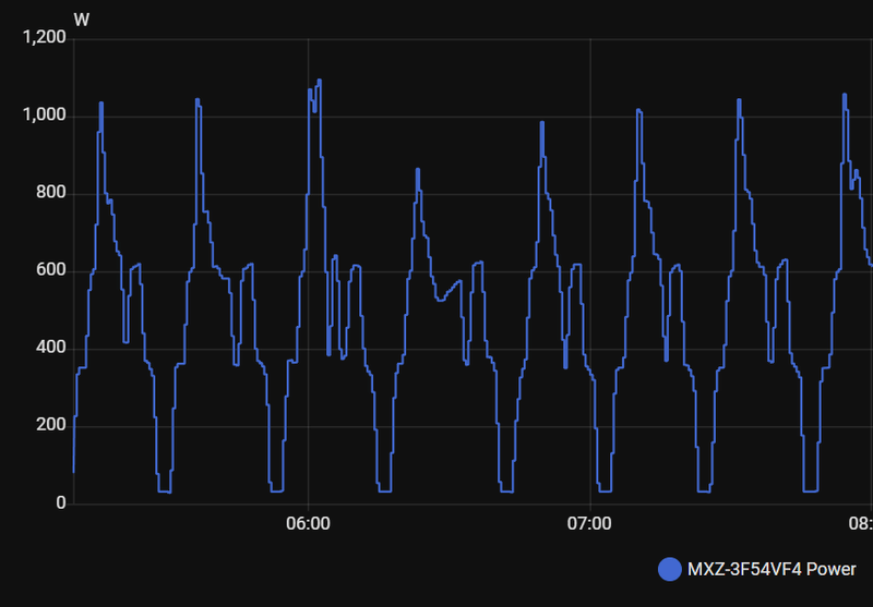

  • xeoMe
  • Laatst online: 19-10 13:49
Ik loop tijdens deze koude dagen toch tegen wat problemen aan en krijg wederom vraagtekens over de situatie.
Als ik een enkele unit (alleen woonkamer) aan heb staan dan is de temperatuur prima en verbruik stabiel maar zodra ik een andere unit erbij aanzet dan gaat het verbruik alle kanten op en zijn de kamers niet stabiel qua temperatuur
Snachts woonkamer op heat 18 graden, slaapkamer en kantoor staan uit.
Afbeeldingslocatie: https://tweakers.net/i/Y9che-XgyrMsPDUUMx3jXe7Ep4Q=/800x/filters:strip_exif()/f/image/wVZieUQQO9RDa2nOcBsjYolu.png?f=fotoalbum_large
Woonkamer op heat 20 graden, slaapkamer en kantoor staan uit.
Afbeeldingslocatie: https://tweakers.net/i/9oQPce5aqBAi91L4GN5aN8AwecQ=/800x/filters:strip_exif()/f/image/YKdeERG70lIfw0MZVFUCGcLE.png?f=fotoalbum_large
Woonkamer op heat 20, slaapkamer en kantoor op heat 18 graden.
Afbeeldingslocatie: https://tweakers.net/i/6m_LFp1esGCii1pgZRMtP7Pt_F0=/800x/filters:strip_exif()/f/image/oJfgGIv3Pochkj22176tYqU1.png?f=fotoalbum_large
Setup is:
MXZ-3F54VF4 (buitenunit)
MSZ-AY42VGKP (Woonkamer)
MSZ-AY25VGKP (Slaapkamer)
MSZ-AY20VGKP (Kantoor)
Heb gister alles reset maar wat is nu best practice met een setup zoals dit?
Elke indoor unit heb ik gepaird met zijn eigen remote controller d.m.v. de 1 ~ 4 ingedrukt te houden en vervolgens 1 te selecteren. (2 bij slaapkamer en 3 bij kantoor) is dit correct?
De enige manier om het verbruik en een kamer stabiel te krijgen op dit moment is een enkele unit aan te hebben dit lijkt mij toch niet normaal?
Als een binnenunit naar idle schiet dan spiked het verbruik ook direct omhoog en gaat de buitenunit enorm veel lawaai maken, tevens verliest zo'n indoor unit daarmee toch ook gelijk zijn temperature measurement?
Morgen ook maar eens de installateur bellen voor hulp maar mocht iemand tips of advies hebben let me know dan kan ik vandaag nog wat testen.

  • xeoMe
MotorBeast schreef op zondag 28 december 2025 @ 13:50:
@xeoMe Wat je ook kan proberen. Zet gewoon de deuren open van die ruimtes. Dan verwarmen de aangrenzende ruimtes ook en omdat de warmte weglekt ben je denk ik van het pendelen af. Ik verwarmde met op iedere verdieping 1 unit de eerste verdieping en zolder. Ik moet zeggen dat ik met een 2 en 2,5 met dit weer geen pendelende units had. En zonder knijpen van de unit op vermogen. Boven werd bij mij ook door een multi gedaan. NB: koelen doe ik ook zo.
Zojuist contact opgenomen met Aklima hun vermelden mij dat het nominale vermogen van de 3 binnenunits tegelijkertijd te hoog is voor de buitenunit (logisch binnenunits (4,2+2,5+2,0) vs buitenunit 5,4) hun geven mij aan dat ik of de woonkamer aan moet hebben of slaapkamer+kantoor maar niet alle 3 tegelijkertijd.
Zware domper aangezien dit wel mijn verwachting is geweest.
Op online manuals zie ik ook dat de MSZ-AY20 niet connectable is met de MXZ-3F54VF4 alleen hier gingen ze niet verder op in....
Afbeeldingslocatie: https://tweakers.net/i/B1WGiWDPmqoFmoy1rblYwoVGbNo=/fit-in/4000x4000/filters:no_upscale():strip_exif()/f/image/KrIgeWTxION4znfOzF7YpCIl.png?f=user_large
Aangezien er wifi modules aanwezig zijn ga ik maar kijken of ik iets kan automatiseren zodat ze om en om draaien en alle ruimtes toch verwarmd krijgen.

@xeoMe Die dingen draaien toch niet continue vollast? Je zou bij -10 nog 4,2kW hebben max 7kW. https://alklima.nl/leveri...-buiten-units/mxz-3f54-vf Lijkt me bij de huidige temperaturen ruim voldoende aan vermogen of je moet in een kartonnen doos wonen.
Je units pendelen gewoon volgens mij.

Eens, draaien ze 100% zeg ik oke maar daar lijkt het verre van. Zodra een van de binnenunits zijn temperatuur heeft bereikt lijkt het helemaal fout te gaan ik ga nog 1x alles resetten en registeren via hun app.
Moet alleen even kijken of ik nu de oude Melcloud app ga gebruiken of hun nieuwe Melcloud Home app en kijken of ik nu wel de outdoor unit moet koppelen/registeren of juist niet.
Aklima gaf vorige keer namelijk aan:
Vraag: moet ik ze nu linken als multi split of niet?
Antwoord: Dat hoeft niet persee.
Je kan het als 2 single splits aansluiten
Bij serienummer kun je gewoon willekeurige getallen invullen, die zijn niet zo relevant.

Update van mijn kant heb alles nogmaals reset de wifi module en de remotes.
Ik heb de units via MELCloud Home toegevoegd via de optie wifi interface i.p.v. built-in wifi interface. (weet niet echt wat het verschil is hier in de unit kwam default met wifi maar het is wel een wifi adapter die netjes zit weggewerkt in de unit)
Heb de IR remote controller niet gebruikt en de 3 units aangezet (20/21 woonkamer, 18 slaapkamer en kantoor) gedrag is nu veel beter en kamers blijven prima op temperatuur ook geen vreemde geluiden meer vanaf de buitenunit.
Afbeeldingslocatie: https://tweakers.net/i/bn1x8K9xBDe2FPbTZrFOcWt9ZII=/800x/filters:strip_exif()/f/image/w4xFkkA6rlGbCayJGJp4f7tL.png?f=fotoalbum_large
Afbeeldingslocatie: https://tweakers.net/i/-BPXJYTmp3NjxcQQu_JuoIN_9d4=/800x/filters:strip_exif()/f/image/MQscSr9eNAWWckvjrbnTf3Wi.png?f=fotoalbum_large
Thanks iedereen voor de tips en aanbevelingen.
Alleen nog even spelen met de fan speeds wat het beste werkt.
Woonkamer is redelijk groot en staat op fan speed 3. Kantoor erg klein en staat op fan speed 1 en slaapkamer fan speed 2.

Dit is wel erg vaag dat dit gedrag komt door een reset van Wifi en remotes. Die bemoeien zich niet met het gedrag van de regeling voor zover ik weet. :?
  • xeoMe
MotorBeast schreef op dinsdag 30 december 2025 @ 12:37:
Toen ik gister de slaapkamer uit had maar via MELCloud Home de ingestelde temperatuur op 18 zetten bleef hij terug schieten naar 19 na een tijd alsof de settings niet waren doorgekomen en deze weer resetten na een auto restart aangezien die dan de instellingen vanuit zijn memory gebruikt.
Na de reset stonden de ingestelde temperatuur ook op 33 graden op een enkele unit maar tot heden gaat het goed.
Vraag me alleen af of ik de units nu gekoppeld moet hebben aan dezelfde buitenunit (serienummer) of los moet vernoemen. Merk namelijk dat de woonkamer soms aan schiet voor een korte periode en daarna weer uit alsof de units boven iets vroegen maar beneden het al op temperatuur was.

Jouw binnenunits zorgen individueel voor 'vraag' aan de buitenunit, de buitenunit gaat dan 'iets' doen, maar er komt verder eigenlijk niks meer bij kijken. Behalve een hoop lastiger te sturen regelgedrag van de buitenunit natuurlijk. Wel of geen Melcloud, verschillende typen binnenunits, etc. dat maakt niet uit. Een airco is een vrij eenvoudig ding. Dat moet ook wel als je ziet hoe universeel zo'n ding inzetbaar is, er wordt wat ouderwets en beperkt gecommuniceerd.
Ik heb hier wel eens gezien dat als er iets 'geks' met of via de aansluiting waar de Wi-Fi module op zit gebeurt de binnenunit daar wel raar op kan reageren. Dus een los stekkertje of een gecrashte module zou ik altijd in het achterhoofd houden.
Waar Alklima wel gewoon gelijk in heeft (en daar zullen de meeste mensen naar vragen) is dat de capaciteit verdeelt wordt over de binnenunits (conform combinatietabel), dus als 1 unit een ruimte goed op temperatuur kan houden wil dat helemaal niks zeggen dat het ook nog lukt als je een 2e of 3e inschakelt, ookal zou je nog capaciteit over hebben zeg maar. Ook haal je niet altijd gegarandeerd het gespecificeerde maximale vermogen en in veel gevallen presteert het ook nog eens veel beter en alleen onder moeilijkere omstandigheden pas volgens specificatie. En als dat nou net het moment wanneer het mensen gaat tegenvallen (zodra het nog volgens specificatie werkt). Misschien is dat wat ze bedoelden en helpt dat met jouw vertrouwen 😉. Normaal gesproken zijn ze ook terughoudend met antwoorden richting consumenten, dat hebben ze denk ik ook het liefst via hun dealernetwerk en dus jouw installateur.

Kent iemand het volgende?
Ik heb een multisplit Daikin 4kW unit. Daaraan zitten 2 units. 1x binnen unit normaal - speelkamer- en vloermodel - slaapkamer. Beide 2.5kW.
Gister airco aangehad op de slaapkamer. Vond ‘m niet echt warm worden op welke stand dan ook. Werd wel 20gr en ging toch slapen. Ochtend nog getest, speelkamer werd goed warm. Slaakamer aan, 22graden dus zal wel goed zijn.
Net weer alleen de slaapkamer aan en wederom lauwe lucht (niet warm). Ook weinig luchtstroom. Na half uur ben ik pas gaan kijken. Alles auto, zelfs op 30gr gezet.
Daarna direct de unit vd speelkamer ook aangezet toen ik op de slaapkamer was en merkte gelijk veel meer warme lucht en veel sterke luchtstroom. Werd ook direct 21gr op de slaapkamer.
Speelkamer uitgezet en daarna kwam er pas chr veel warmte uit (overshoot??).
Lijkt erop dat de compressor pas echt reageert op vraag als beide aanstaan.
Moet trouwens ook eens met de afstandsbediening testen bedenk ik mij. Doe nu alles met de app.

STIMPPYYY schreef op vrijdag 2 januari 2026 @ 22:45:
Units verkeerdom aangesloten?

TereZz schreef op zaterdag 3 januari 2026 @ 00:10:
Verklaart niet dat koelen goed werkte in de zomer denk ik?
Wij hadden een vergelijkbaar probleem met koelen deze zomer. En zoals @TereZz aangeeft zaten de units bij ons verkeerd om aangesloten. Dus unit 1 reageerde op de metingen van unit 2, alles werkte eigenlijk alleen als beiden aanstonden. De monteur (niet de leverancier die het geplaatst had) zag dit direct en had het in 5 minuten gefixt. De moeten waarde om te checken.
  • Xbeater
  • Laatst online: 06-10 11:05
Monteur die bij ons een buitenunit heeft vervangen had ze ook verkeerdom aangesloten. Met 2 aan inderdaad niet duidelijk maar met een enkele was het direct te zien: de unit die aanstond blaasde niet koud, en de unit die "uit" stond krakelde als de pest en toen ik de kap opendeed was ie helemaal bevroren van binnen.
Ik belde de monteur op of ie het goed vond dat ik de draadjes omwisselde bij de buitenunit. Vond ie prima, was een fluitje van een cent, en het hoofdbedrijf hoefde niet te weten dat dit gebeurt was. Hij was een nette monteur dus ik vond het ook niet nodig dat ze baas er van wist, kon iedereen overkomen, en scheelde hem weer 2 uur rijden.
Let wel op bij wisselen dat de draadjes nummer 1, 2, en 3 er op hebben staan. Vaak dezelfde kleur, niet bruin voor fase, zwart voor nul, en bijvoorbeeld groen voor comm. De nummertjes zijn ook niet heel goed zichtbaar, dus let daar wel op voordat je ze eruit trekt en vervolgens niet weet welke waar gaat.
Maar gaat dat wel mis, dan kun je bij de binnenunit achterhalen welk nummer op fase, nul, en comms aangesloten zit.
  • TereZz
  • Laatst online: 28-10 19:24
STIMPPYYY schreef op zaterdag 3 januari 2026 @ 09:45:
Bij sommige type buitenunits werken de kleppen niet of anders in een andere modus. Wellicht doet jouw unit daar bij koelen niets mee, of is de bleeding een stuk heftiger bij koelen. Maar: meten is weten!
Dus voelen aan de leidingen, of de data uitlezen uit je unit. Kap eraf halen en voelen aan de warmtewisselaar, voelen aan de leidingen etc.
  • kimjansen
  • Laatst online: 16:03
kimjansen
Nu ff niks...
Xbeater schreef op zaterdag 3 januari 2026 @ 11:22:
Een wat veiliger oplossing is het wisselen van de EEV kleppen die op elk van de 'uitgangen' van de buitenunit zitten: Afbeeldingslocatie: https://tweakers.net/i/Lu3Rb2ruLVQPlWDfOmE7eYdUY9Q=/fit-in/4000x4000/filters:no_upscale():strip_exif()/f/image/wv7BMll5qsvLO0wyCK6V6JkP.png?f=user_large . Deze zitten vaak met een klemmetje op zijn plek geklikt, maar wissel je makkelijk om zonder aan de bedrading te hoeven zitten.

  • Laatst online: 15:36
Dank voor de reacties. Veel sneeuw hier dus moet maar even wachten. Valt mij wel op wanneer de unit beneden, die dus goed functioneert, aanstaat, de vloerunit, welke uit staat (die het probleem geeft) geen temperatuurmeting meer doet. Pas nadat de unit beneden uitstaat komt de meting terug.
Zal vd week eens gaan voelen of stuur de monteur wel een bericht.
Zie trouwens ook de temp oplopen vd unit benden als ik het vloermodel boven aanzet.
Rare is ook dat wanneer de unit benden ook maar een halve minut aanstaat het vloermodel boven prima blijft functioneren lijkt. Of ik ben te ongeldudig en hij heeft tijd nodig om op te starten…
[ Voor 27% gewijzigd door STIMPPYYY op 03-01-2026 13:13 ]

Afbeeldingslocatie: https://tweakers.net/i/6zQ9d3ZcFluo5nyW0XQVq4pBRLE=/fit-in/4000x4000/filters:no_upscale():strip_exif()/f/image/94CXe9qxfGrh6npxAfyKe0lK.png?f=user_large
