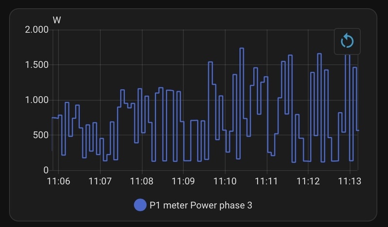

We hebben al heel lang een Daikin Ururu Sarara als hoofdverwarming in de huiskamer, eigenlijk best tevreden er mee.
Nu valt alleen de laatste tijd wat op, wanneer hij net aanstaat blaast hij warme lucht, stopt dan soms spontaan geheel op de binnenunit en gaat een paar minuten kater vrolijk verder. Dat deed hij vroeger niet, maar verder geen groot probleem.
Nu zijn we een paar weekjes weg geweest en gisteren weer aangezet en het viel me gelijk op dat ik op P1 meter wat ping#pong gedrag zag aangaande gebruik. De Daikin stond op die meter te schakelen tussen ongeveer 1100 en 1700W om de paar seconde. Uitgezet en alles weer stabiel op de meter, weer aanzetten en hetzelfde gedrag. Vandaag doet hij dat ook nog, zojuist schakelen tussen de 600 en 1100W. Er zit ook een Shelly tussen en die laat een stabiele 800W zien, maar die meet niet elke seconde zoals de P1 doet.
De unit geeft verder geen errors of zo en heeft ook geen firmware updates gehad sinds lange tijd. We hebben wel sinds deze zomer een nieuwe meter die elke seconde berichten geeft ipv eens per 10 seconde, maar de afgelopen maanden niet eerder het gedrag gehad.
Herkent iemand dit gedrag?

Overigens is dit het beeld van stroom gebruik:
Afbeeldingslocatie: https://tweakers.net/i/rwZYriFSkOIpby4vRHrMuRKkD5Y=/800x/filters:strip_icc():strip_exif()/f/image/QErbt1EGdZ9ChlxgZ6YGVE5U.jpg?f=fotoalbum_large
Suggesties zijn uiteraard welkom evenals mening over de AI antwoorden.

Als je rechtstreeks op je meter kijkt voor een kwartiertje zie je dit dan ook? En ik neem aan dat wanneer je de Ururu uitzet dit gefluctueer direct weg is? Dan ga je toch denken dat de nieuwe meter misschien defect is.

Ook op de meter zie ik de fluctuatie als hij aanstaat, mijn vermoeden is ook de meter niet helemaal fris is, maar ik vrees een lange discussie met Enexis...

Ik zou eens kijken of het verbruik per dag wel overeen komt met de Shelly (+ het huis). Al lijkt het erop dat de pieken wel een beetje uitmiddelen op 1kW.
  • Pixelmagic
  • Laatst online: 21-11 18:35
Jim423 schreef op vrijdag 21 augustus 2026 @ 10:13:
Dat heb ik deze winter gedaan, het vreemde is juist dat het gemiddelde niet raar is, maar dat juist de dsmr5 meter een fluctuatie meet die de vorige meter niet deed. Ik was vrij vlot met de "slimme" meter en deze moest dus vervangen worden vanwege 2g uitschakelen.

Goed, het stookseizoen staat weer voor de deur dus maar weer eens wat verder gaan zoeken. Voor de verandering de zogenaamde AI maar eens geraadpleegd, die komen met een verrassend antwoord wat ik graag hier toch eens in de week wil leggen. De situatie als vraag voorgelegd en daar komt dit antwoord op
Dit specifieke patroon waarbij de meter continu heen en weer springt tussen twee niveaus (600 tot 1100 Watt en 1100 tot 1700 Watt) is een heel bekend verschijnsel bij Daikin-inverters in combinatie met moderne slimme meters.
Dit gedrag betekent gelukkig niet dat je Ururu Sarara defect is of dat hij enorm inefficiënt aan het pendelen (aan-/uitschakelen) is. Er zijn twee duidelijke technische verklaringen voor dit specifieke sprongetje van 500 à 600 Watt:
1. Het tweetraps compressorgedrag (Reluctantie-DC-motor)
De compressor in de buitenunit van Daikin maakt gebruik van een speciale technologie (een zogenaamde Reluctance DC motor met neodymium magneten). Deze motor heeft een uniek regelkarakteristiek.
Wanneer de warmtepomp harder moet werken om de ingestelde temperatuur te bereiken of te behouden, regelt hij niet altijd in een perfect vloeiende lijn omhoog, maar schakelt hij intern tussen specifieke frequentie-trappen of wikkelingen van de motor. De sprong van 600W naar 1100W, en later van 1100W naar 1700W, is exact het moment dat de compressor elektronisch opschakelt naar een krachtiger vermogensniveau om aan de warmtevraag te voldoen.
2. Meetcorrecties van de DSMR 5-meter (Schijnbaar vermogen)
Warmtepompen met inverters sturen de motor aan met pulserende hoogfrequente stroom. Dit veroorzaakt een zogeheten faseverschuiving en harmonische vervuiling op het stroomnet (een verschil tussen het werkelijke vermogen in Watts en het schijnbare vermogen in Voltampère).
Omdat een DSMR 5-meter elke seconde een 'snapshot' neemt, raakt de interne berekening van de meter soms even in de war door de snelle pulsen van de Daikin-inverter. De meter compenseert dit door in de grafiek te gaan 'pingpongen' tussen twee vaste waarden. In werkelijkheid verbruikt de warmtepomp waarschijnlijk een stabiel vermogen dat precies in het midden ligt (bijvoorbeeld constant 850 Watt of constant 1400 Watt).
De vraag was grofweg
een nederlandse dsm5 slimme meter, kan die een sterk fluctuerend beeld geven van een lucht lucht warmtepomp Daikin urura sarara, schakelt tussen de 1100 en 1700 watt en tussen 600 en 1100 watt, gedrag was niet zichtbaar voor de dsmr5 meter
Nu klinkt het zoals veel AI antwoorden redelijk geloofwaardig, maar zou toch de mening van echte mensen hier graag bij hebben, vandaar deze update.
ik heb overigens ook nog met een amperetang op de fasedraad naar de Daikin gemeten, daar zag ik ook een stabiel gebruik zonder fluctuaties, maar weet eerlijk gezegd niet de frequentie en nauwkeurigheid van die amperetang is.
