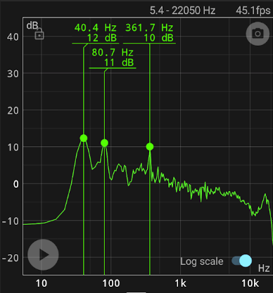

Weer maar even een resonantie postje.... Bij mij staat de buitenunit (Daikin 4MXM80 8kw) op het platdak (2 hoog). Beton. En tijdens het verwarmen ook last van resonantie:
Afbeeldingslocatie: https://tweakers.net/i/sZVwR8Jf4N4c1zbB-rgIymR4-48=/fit-in/4000x4000/filters:no_upscale():strip_exif()/f/image/cFNctgvWbpsomTA9u1faactM.png?f=user_large
Afgelopen winters was het net niet lang koud genoeg om me er druk over te maken, maar nu ga ik er toch wat aan laten doen. Wel moet ik een 10m hoogwerker gaan huren om die lui bij mij het dak op te krijgen, dus wil wel dat ze een beetje goed voorbereid te werk gaan.
Is dit kwestie van deze trillingsdempers er tussen en klaar? Of zijn er nog meer factoren om rekening mee te houden?

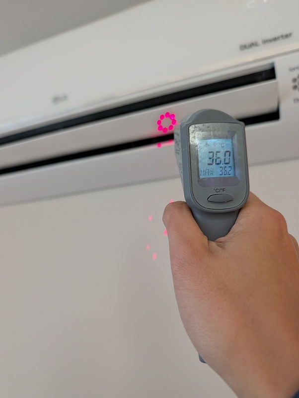

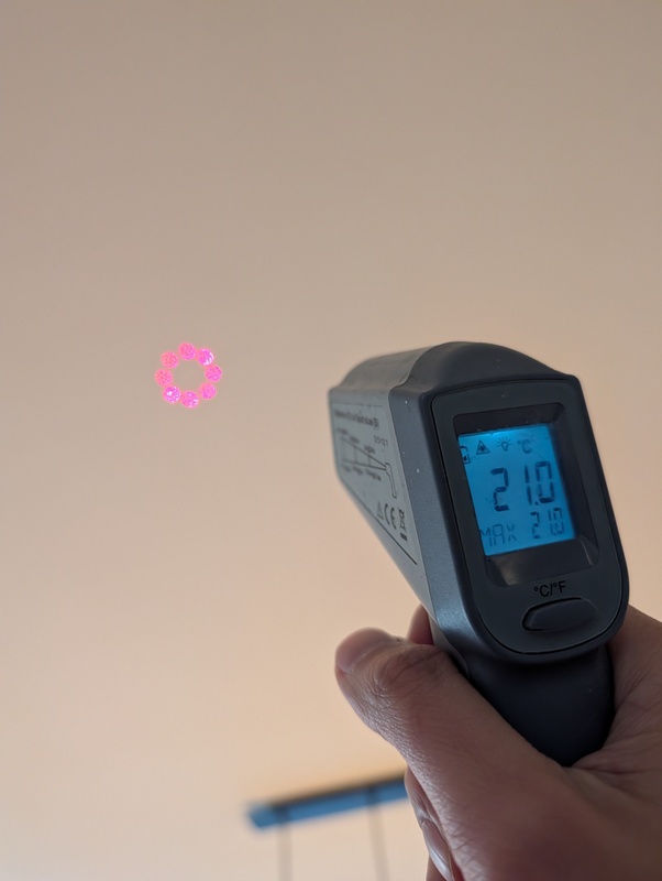

Je roept wel steeds dat het koud beneden warm boven is, maar in de praktijk meet ik dit met maximaal naar boven uitblazen.
Vloer
Afbeeldingslocatie: https://tweakers.net/i/O1kBPEDosLs8-_ZnWSkI1VN04I4=/x800/filters:strip_icc():strip_exif()/f/image/zY3sZ4zH2RD8wShgBAFIi8CO.jpg?f=fotoalbum_large
Plafond
Afbeeldingslocatie: https://tweakers.net/i/W1wXSBZdrlNWS2DwkGbqh4GFHC4=/x800/filters:strip_icc():strip_exif()/f/image/zJbURNXLBMN3sUgRLt5WceMV.jpg?f=fotoalbum_large
Dus de Jaga zuigt 19.6 graad aan ipv 21.0. Whoo. Big deal!

w00key schreef op donderdag 8 januari 2026 @ 15:47:
Vloer
Plafond
Dat ene graad meer of minder gaat echt nul effect hebben op uitblaastemperatuur. Oh nee, misschien 1.4 hele graden.
Misschien klopt dat als je enorme koudeval heb bij de ramen, daar heb ik HR++ voor, zonder ventilatieroosters. Geen last van koude vloer hier, het is gewoon egaal ~20.5 graden overal, met de deur naar hal/gang/boven altijd open, "koude" lucht (~19°C, of zelfs 18°C vlak achter de voordeur) komt daar vooral vandaan.
Ja hier geeft de IR meter 25c aan gericht naar de vloer(vloerverwarming)...
Èèn graad verschil is al enorm, zijn rekentools voor.

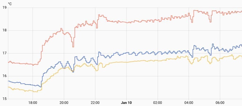

  • ThinkPad
  • Laatst online: 07:01
Afbeeldingslocatie: https://tweakers.net/i/lzAyfxHhSYiQMn4dRJLcWfPy30A=/800x/filters:strip_icc():strip_exif()/f/image/BqQD5Poe3pbkES8XSpYKfxfc.jpg?f=fotoalbum_large
Gisteren de airco op de slaapkamers ook even aangezet op 16°C omdat het toch wel erg fris werd.
2x1,5kW (blauw en geel) en 1x 3,5kW (rood) op een SCM41 triplesplit (4,5kW verwarmingsvermogen). Hij heeft hele nacht op +/- 400W gedraaid, dat zal zijn vanwege de lage buitentemperatuur want normaal kan hij bij lage warmtevraag veel lager terugmoduleren (in de herfst was 180-240W gebruikelijk).
Ik had toen al het idee dat ik voor die rode kamer ook beter een 1,5kW of 2kW had kunnen doen, want ondanks dat het setpoint 16°C is, overschrijd hij hem continu. Unit is gewoon te zwaar. Met koelen gaat het iets beter (kamer zit op het zuiden met groot dakraam), maar ook dan zie je veel kortere intervallen tussen de temperatuurschommelingen dan bij de andere kamers.
