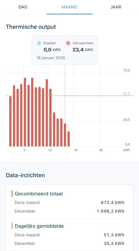

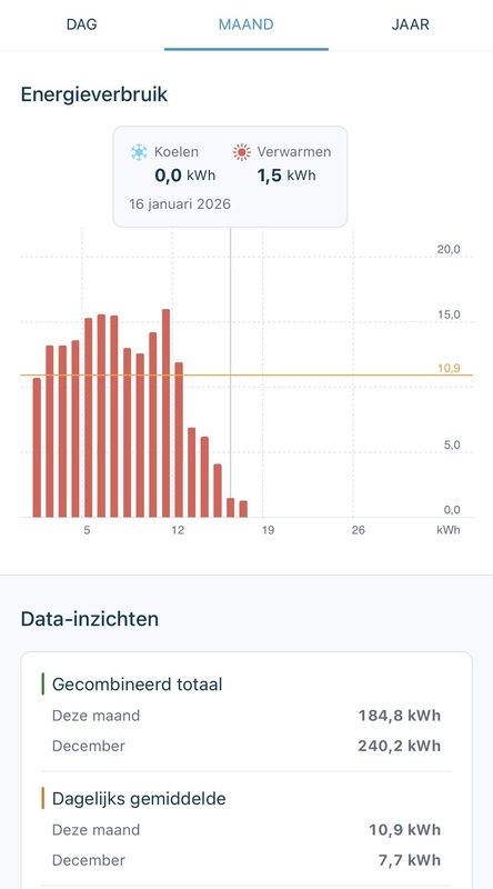

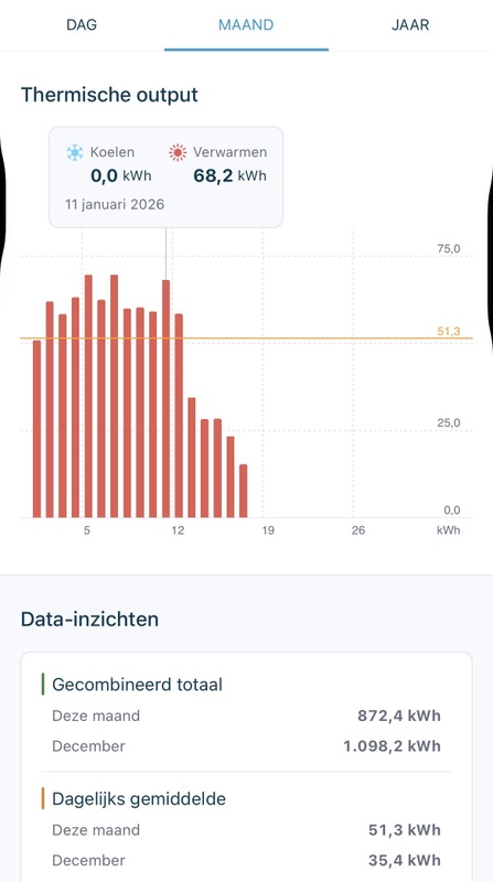

Goedemiddag allen.
Ik heb een vraag over mijn Daikin L/L warmtepomp/airco.
Heb deze afgelopen zomer gekregen en met koelen werkt het prima. Afgelopen maanden gebruik ik hem als verwarming. Kleine schets:
2mxm68 multisplitunit met 2x 3,5 kWh unit in de woonkamer (FTXA35C2V1BW) en zolder (FTXM35A5V1B). Woonkamer ongeveer 60m2
Zolder ongeveer 25m2
Nou merk ik dat de zolderunit veel te ruim bemeten is door de installateur, zolderruimte heeft een klein stukje hal en 1 slaapkamer. Afijn. Het gaat nu juist om de woonkamer unit. Die is prima, kan het goed warm maken in huis met wat koudere dagen.
Mijn vraag gaat eigenlijk meer over de COP. Wat is gebruikelijk met temperaturen die ongeveer -10 voelen maar werkelijk ongeveer-4 zijn.
Ik heb dagen dat het verbruik 16kWh is zie screenshots, (is dat veel?) met een thermische output van 68 kWh. Heb een luchtlek in huis in mijn aanbouw waardoor de hele koude dagen de unit gewoon niet uitging en 24/7 bleef draaien.
Maar met een COP van ongeveer 4,5.
Als ik de website van Daikin mag geloven is de efficiëntie ongeveer tussen de 4 en 5. Dat klopt met heel koude dagen inderdaad.
Maar dagen als gister en vandaag dat het ongeveer 7 a 8 graden is, loopt de efficiëntie heel hoog op wat volgens internet niet kan.
Hebben meer mensen deze hoge COP waarden?
Gister verbruik 1,5 kWh, thermische output 23,4kWh. COP van ruim 15
Niet dat ik klaag, maar gewoon benieuwd fondue waarden bij anderen ook haalbaar zijn.
Vriendelijke groet

Daniel28 schreef op zaterdag 17 januari 2026 @ 14:02:
Goedemiddag allen.
Vriendelijke groet
