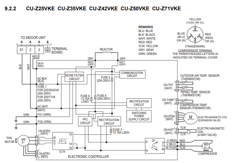

Iemand wat suggesties met het oplossen van een H97 Outdoor Fan storing op een Panasonic CS-Z25VKEW?
Hij wil niet meer aan en de fan draait inderdaad niet.
Ik heb de buitenunit opengemaakt, de ventilator heeft twee stekkers, waarvan eentje wat dikker met drie draden.
Die meten allemaal ~76Ohm, dus dat zullen de spoelen van de fan motor zijn met prima waardes.
Maar verder weet ik het niet. Ik vond online wel een filmpje maar die stekkers zijn anders.
Lijkt mij dat als de motor goed is dat het aan de PCB ligt? Waarvan reparatie wel lastig zal zijn.
Edit: Ik heb wel de unit meerdere malen een tijdje spanningsloos gemaakt, hiermee kon ik het eerder nog uitstellen, en ging hij weer werken. Nu niet meer.
Ik heb een versimpeld schema gevonden, dat inderdaad bevestigt dat het de UVW contacten van de fan motor zijn.
Ik vermoed dat de andere dunnere connector hall sensoren zijn of iets vergelijkbaars, dat is wat lastiger meten.
Lijkt mij dat het aan de PCB ligt.
Er steekt nog wel een dikke condensator uit die het misschien waard is door te meten, maar ik kom er niet goed bij (zonder alles te demonteren) en die is waarschijnlijk onderdeel van de voeding? Dus waarschijnlijk niet relevant.
Afbeeldingslocatie: https://tweakers.net/i/VzwPxb3mN1lw18mDRmKeIPi78zs=/800x/filters:strip_exif()/f/image/FfkQsyMyPSb7oJ5WKWQcRWMI.png?f=fotoalbum_large

Toch nog even wat verder gekeken. Ik heb geprobeerd het tweede stekkertje (CN-MTR1) met hall sensoren te meten.
Daar meet ik tussen de drie polen ongeveer 12kOhm, 8kOhm en 4kOhm. Dit verandert niet als ik de ventilator ronddraai, dus dat is wel verdacht toch? Waarschijnlijk meet ik hier geen hall sensoren, maar een ander circuitje.
Verder kwam ik nog een muis tegen die zichzelf had geëlektrocuteerd op 230v L & N contacten :o
Maar na het verwijderen van de muis werkt de boel nog niet.

Zelfde foutmelding een jaar of 3 geleden gehad. Bij mij moest de printplaat vervangen worden. Daarna foutcode weg
