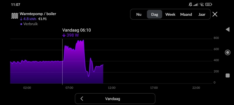

Kan je mij een screenshotje geven van jouw verbruik vandaag? (Je gebruikt nog steeds de verlengde sensor toch?)
Ik heb de externe sensor een laatste kans gegeven. Ongeveer 1.5meter schuin onder de airco.
(Aan de andere kant vd kamer +/-6m werkte niet, moduleerde niet meer terug.)
Wil even wat vergelijkingsmateriaal hebben, want bij mij gaat het op en neer. Om 6.15 de setpoint van 19.5 verhoogd naar 20. Verder niet aan gezeten.Afbeeldingslocatie: https://tweakers.net/i/nvaiz0A7x-tnuz_ShMdBo2ycYBU=/800x/filters:strip_icc():strip_exif()/f/image/kGaKZ3coWNoDxMixyMVKEEIf.jpg?f=fotoalbum_large
Wil even wat vergelijkingsmateriaal hebben, want bij mij gaat het op en neer. Om 6.15 de setpoint van 19.5 verhoogd naar 20. Verder niet aan gezeten.[Afbeelding]
Het systeem dat gedetineerde rapportage kan geven heb ik een tijd geleden uitgezet.
De voeler is de oorspronkelijke voeler van de binnenunit die eruit "gesloopt" is en in het midden van de kamer naast de CV thermonstaat hangt.
Wel staat de uitblaasklep altijd naar boven/voren want naar beneden richten werkt niet ivm warmtebellen, de vloer wordt sowieso niet warm, kansloos met een wandairco.
Setpoint 21 is werkelijk 21 kamertemp, vraagbesturing staat altijd actief op 70% want ik wil niet dat de unit als een gek gaat opwarmen.
Maand Januari is goed te zien wat een WTW doet, jaar ervoor had ik hem nog niet.
(Ik heb geen verbruikcijfers voor vandaag want ik heb hem net aangezet op afstand).
Als de unit onregelmatig loopt kan het zijn dat de voeler tocht registreert, ik heb hem in een dun kunstof kastje/kabelgootje zitten, hangt dus niet open en bloot "in de wind".
Met doorzichtig plakband dicht gemaakt zodat je geen schoorsteen effect krijgt.
https://www.gamma.nl/asso...0-15-mm-2-meter/p/B464302
Afbeeldingslocatie: https://tweakers.net/i/pjt1QF4C55255RByK6G59I0VKmc=/x800/filters:strip_icc():strip_exif()/f/image/DdDNkAWqNmo9rqiWXkd4p15J.jpg?f=fotoalbum_large
Met de interne sensor was recht naar voren blazen geen optie.
Miss dat het extern helpt om weer terug te moduleren. (Wat dus niet goed werkt). Bah.. moet ik weer de boel ombouwen om te testen. ;(

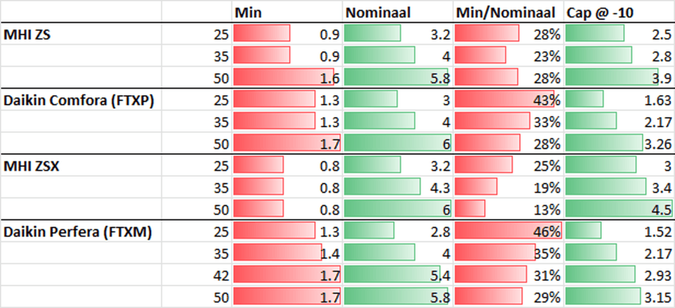

  • w00key
  • Laatst online: 04-11 00:32
Yellos schreef op woensdag 21 februari 2024 @ 10:05:
Ik heb een bijna identieke situatie en ik heb ook moeten kiezen tussen de 3,5 en de 5kwh. Ik heb uiteindelijk gekozen voor een Daikin Perfera 3,5 kwh.
95% van het jaar werkt dit perfect. In de winter met strenge vorst (zoals die 3 weken afgelopen december) merk ik dat hij het niet niet trekt. Temperatuur loopt wel langzaam op maar dat is wel met flink geluid. Dit wist ik an tevoren omdat ik me hier goed had ingelezen. Ik zet die 3 weken een elektrisch radiatortje bij de bank en dan is het wel lekker warm binnen.
Je moet dus kiezen of je het hele jaar te veel capaciteit wil, om in de winter goed weg te komen. OF neem je genoegen met 95% en zet je in de winter de CV aan / andere bijverwarming.
Afbeeldingslocatie: https://tweakers.net/i/QTsbHeHPXHVYVU2gxvSSj_q8jPU=/full-fit-in/4000x4000/filters:no_upscale():fill(white):strip_exif()/f/image/PcRrvVzESt1f79B2ZD4cxbEh.png?f=user_large
Een MHI ZS 35 kan op lagere stand draaien dan de Daikin 35, meer vermogen leveren bij vorst en kost de helft van de Perfera.
Een MHI ZSX 35/50 kan dat nog beter. Dat kiezen tussen teveel en kou is onzin, een goed apparaat kan rustig draaien en voldoende verwarmen. Dus voldoende vermogen + goed regelbereik naar < 25% van nominaal, mijn multi gaat naar 15%.
Het is nog niet eens echt koud geweest, als de strooiwagens en sneeuwschuivers overuren draaien, dan is het pas koud. Dat beetje onder nul overdag is niets. De laatste keer is alweer paar jaar geleden, nog voordat ik de airco had ingezet als verwarming.
