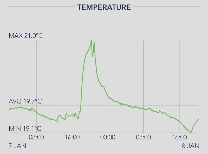

Hier de grafiek van vandaag inclusief de boosttest van vanavond.
Het is hier niet zo groot dus elke lamellenstand geeft wel wat 'omgevingsluchtverplaatsing'.
De beste is normaal met rechtuit blazen (wat een gelukkie is :) )
Maar afgezien van mijn comfortbeleving, zijn dit geen ongebruikelijke waarden?

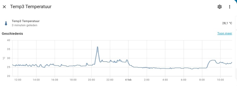

Afbeeldingslocatie: https://tweakers.net/i/GQ3u-ejlWn53yOLLFi5zbU43Nxc=/800x/filters:strip_icc():strip_exif()/f/image/Nwqjl0fIM36AAHFLQi39vHBx.jpg?f=fotoalbum_large
Afbeeldingslocatie: https://tweakers.net/i/BFmxpc-fhs00HcAEOES2_b1SExk=/800x/filters:strip_icc():strip_exif()/f/image/Np1rSGQNQRaUVPB9UQRGVo6b.jpg?f=fotoalbum_large
De temp grafiek geeft de laatste 24 uur, de vermogensgrafiek het totale stroomverbruik van het huis vanaf 0:00 uur vannacht.
Sluipverbruik is snachts ongeveer 80 W en overdag ongeveer 56 W.
Variaties snachts door koelkast (50 W) en/of vriezer (86 W)
De grafiek cummuleerd met intervallen van 15 minuten
Buitentemperatuur vannacht rond de 9,5 graden
Benedenunit SRK20 ZS-WF
Ruimte 30m² (half in de dijk gebouwd)
Inhoud 60m³ (laag plafond)
Staat altijd aan.
Setpoint 18,5
Vanes L-R
Klep Normal
Ruimtetemp 18 graden, plus of min 0,1
Woonkamer-keuken SRK25 ZS-WF
Ruimte 30m²
Inhoud 78m³
Altijd aan
Nachttemp 19,5 met vanes Center-Right, klep Normal en fan High
Ruimtetemp daalde vannacht naar 20,0@08:00
in de ochtend naar 21, idem met alleen klep op U/D
Na een uurtje oid naar vanes Center-Center, Normal en fan op Lowest
De SRK25 boven staat uit gedurende de nacht en ochtend.
De buitenunit is nog steeds een SCM50 ZS-W
Helaas dus geen aparte vermogensmeter voor de airco zelf, maar misschien geeft dit een beeld.
Realtime zie ik van alles kortstondig voorbijkomen aan vermogens terwijl de airco op dat moment de enige grootverbruiker is.

Afgelopen nacht was het gemiddelde verbruik van de airco ongeveer 380 Watt.
Niet precies, maar het geeft een idee.
De uitblaastemperatuur, waar de vraag over gaat, is daarntegen wél continue gemeten.
Op fanstand high (wat ook een soort auto is) ligt die een stuk lager dan bij @Martin7182 .

Ben nu vanmiddag begonnen met een testje met de woonkamer en zolderunit beide op setpoint 21 graden en de fan op auto.
De unit in het onderhuis onveranderd ingesteld.
Meteen valt het gedrag van de woonkamerunit op. Dat wordt onrustig met in en uitschakelen en kleppen die vaak sluiten.
Ruimte temperatuur op beide verdiepingen gingen naar 22,4 en lijken daar te stabiliseren (plus en min 0,2 graden schommeling)
En de uitblaastemp van de woonkamerunit... Varieert tussen 25,5 en 26,2 graden... Brrrrr :)
(Wel heel stabiel allemaal :P )
Ik ga alles zo een dagje laten draaien vanaf nu, kijken wat dat doet en hoe het bevalt.

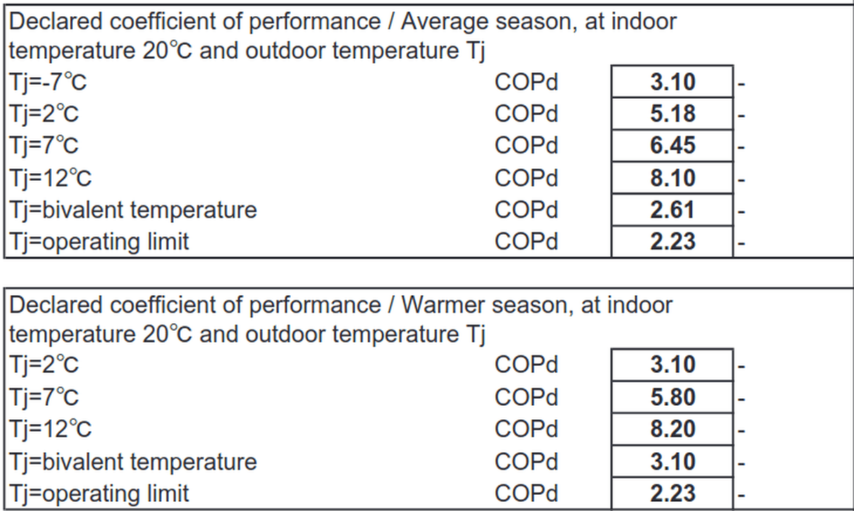

Maar er wordt gezegd dat cop 6 onzin is. Maar dat is natuurlijk niet waar. In sommige omstandigheden kan dat prima. Dus ik vroeg me af omdat de meeste bekende merken 7 graden aan houden als buitentemperatuur of dat een soort van standaard is.
Deze is bijv van de MHI 35ZS. Daar is dus COP 8.10 mogelijk maar bij koud weer 3.10.
Afbeeldingslocatie: https://tweakers.net/i/I0OGMGIuc8j3dHEmka62VDkAmaU=/full-fit-in/4000x4000/filters:no_upscale():fill(white):strip_exif()/f/image/IQ0judEYTmqzFbRF3eLWC9vV.png?f=user_large

Vraag over het volgende product van LG: https://www.lg.com/nl/air-conditioning/lg-ab24bk
Onderaan bij BEKIJK ALLE SPECIFICATIES staat dat de SCOP 4.30 / 5.30 (average / warmer).
Dit lijkt mij voor een 6,6kW (7kW) versie van een airco een super mooie score en ja ja ja, SCOP zegt niet alles, maar is iig een goed punt om een idee te krijgen van hoe zuinig hij is/kan zijn.
Nu snap ik alleen niet wat het verschil is tussen die 2 waarden, 4.3 is namelijk een A+ en 5.3 is A+++. Wanneer haal ik welke waarde en is dat een instelling?
Iemand die daar meer van weet wat dat inhoudt bij een LG?
Andere merken krijgen juist lagere COP waardes bij hogere kW versie, waarom LG juist hogere bij dit model vergeleken met de 3,5kW bijvoorbeeld.
Iemand die een ander merk kent die bij 6+kW nog erg mooie COP/SCOP waardes heeft?
Als de prijs netjes blijft vind ik dat toch leuk meegenomen om zo lang de airco werkt altijd net iets goedkoper uit te zijn dan bij een airco met een lagere SCOP of COP waardes. En ja, ik snap ook dat soms de hogere aanschaf niet altijd interessant genoeg is, maar dat even buiten beschouwing gelaten aub.
Tot nu toe keek ik eigenlijk alleen naar ME, MHI en Daikin en iemand attendeerde mij op deze van LG, dus even goed uitzoeken.
Shitty website issue. Kijk naar de label.
Afbeeldingslocatie: https://tweakers.net/i/alrhUMxdGixoKIYCTgdENvj9PIw=/x800/filters:strip_exif()/f/image/yYi3vS4pfQQwaBbgRIp0Yya6.png?f=fotoalbum_large
SCOP 4.3 voor de groene zone. 5.3 is alleen voor Spanje en andere warme gebieden, dus niet daar naar kijken. Ieder ander fabrikant noemt die niet op de Nederlandse site.
A+ is dramatisch slecht, ik zou een ander kiezen, en 70 dB buiten gaat leuk worden met de 40 dB op erfgrens regel.
w00key schreef op woensdag 7 februari 2024 @ 03:51:
Thnx, in 1x helder en duidelijk.
Slecht zeg dat ze dit op hun site vermelden zonder verduidelijking!
