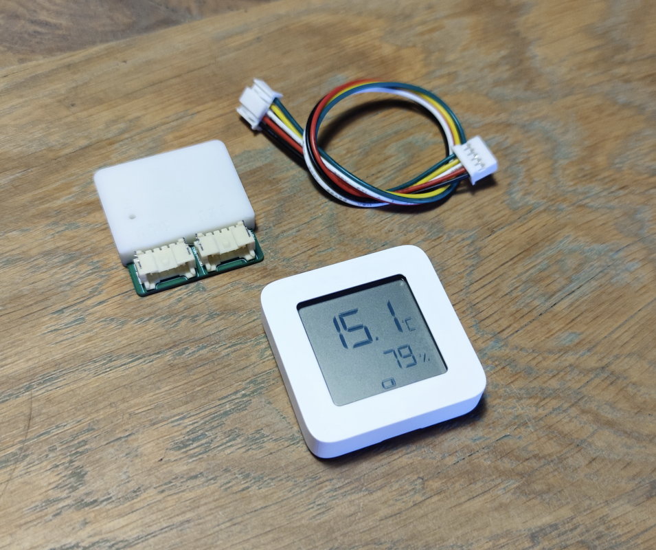

Ondanks dat ik het gat en zelfs de afvoerbuis had gedicht bleef mijn airco (Mitsubishi Electric MSZ-EF35) druk pendelen omdat de gemeten temperatuur fluctueert (zie onderste deel van de grafiek).
Afbeeldingslocatie: https://tweakers.net/i/b0IyeLa8tkwVAUa-3OGiRNHK0gQ=/232x232/filters:strip_exif()/f/image/ATZhcg2GAXgvV929JaO5tt0F.png?f=fotoalbum_tile
Oplossing
'Mitsubishi Electric WiFi module met draadloze sensor' van @LED-Maniak gekocht.
1. Airco open maken gevolgd tot aan 1:30 (wel iets minder snel dan in het filmpje)
YouTube: How to Remove the Fan Scroll from M Series Air Conditioning Systems ...
2. Aangesloten (Het is rechter module die er aan bungelt, linker is de standaard wifi module)
Afbeeldingslocatie: https://tweakers.net/i/Im62sldMBKG8n6epQOgi6L7Joto=/232x232/filters:strip_icc():strip_exif()/f/image/Gf5hwgu4SlqgSUezo0yqWY4W.jpg?f=fotoalbum_tile
Resultaat op avond van installeren (rond 18:00).
Afbeeldingslocatie: https://tweakers.net/i/muqgrxS7Qd2pCUDPWx0X-Z6S-Ig=/232x232/filters:strip_exif()/f/image/oeVjD6umOEnsbgg4DntXfgV4.png?f=fotoalbum_tile
Een heel stuk rustiger met veel langere runs. :*)

  • LED-Maniak
LED-Maniak
Meest belangrijke is als het goed is ook een stukje meer comfort! :)
Hopelijk was installatie niet al teveel gedoe!
Ik ben nog druk bezig met nieuwe features voor de module.
Nu door een aantal tweakers is de nieuwe module met CN105 splitter getest en werkt perfect. 8)
Dus nu ook als je maar één CN105 poort hebt en daar al een ander apparaat op zit, dan nog kan je een externe sensor aansluiten. *O*
[ Voor 8% gewijzigd door LED-Maniak op 01-02-2024 13:32 ]

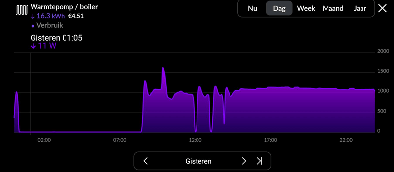

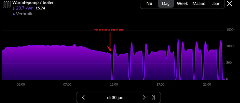

Willempie27 schreef op maandag 29 januari 2024 @ 14:26:
Ik vind het nog best frisjes. Het minimale aan warmte is dan 1000W bij 7 graden en ik had gisteren nog -2 in de ochtend. En als het wat kouder is loop het rendement wel aardig terug. Er zit het maximale aan de unit dus ik denk niet dat die snel naar minimaal gaat. Je zou nog een graad kunnen verlagen dus naar 18 als die op 20 staat om te kijken of die wel terug gaat. Maar als je huis snel afkoelt naar 19 of lager zal die direct weer op toeren en is die warmtevraag dus gewoon nodig.
Ik heb nog wat testen gedaan en gekeken hoe het systeem liep.
29 januari heb ik alleen de woonkamerunit aangezet op verwarmen van 19 graden. Toen ik zag dat het vermogen iets terug begon te lopen heb ik op de 30e de temp van 19 naar 18 gezet in de hoop dat hij nog meer zou terug moduleren. (het was overigens ook zonnig en rond de 10 graden)
Afbeeldingslocatie: https://tweakers.net/i/JvMHKxQV6z3-mqzCTc_rADvztCI=/800x/filters:strip_exif()/f/image/Mt1Bj5OTuZoJHKmWPgCI1GM8.png?f=fotoalbum_large
Maar hij begon te pendelen met een nog hoger stroomverbruik en 31 januari (gisteren) ging ik kijken hoe het ging als ik de fan speed op maximaal zette ipv op auto.
Afbeeldingslocatie: https://tweakers.net/i/nB76zWzZDUNqkpaKvNxTW7enWEI=/800x/filters:strip_exif()/f/image/9rXCvEwBiZP8XG9JBTopYFz4.png?f=fotoalbum_large
De temperatuur was volgens de airco sensor en de cv sensor de hele dagen 20-21 graden.
Wanneer kiest een airco om te gaan pendelen in plaats van terug te moduleren? en wanneer zou normaal een airco terug moeten moduleren? Als de kamertemperatuur gelijk is (of in de buurt komt) als de ingestelde temp of als alle objecten op temperatuur zijn?
Ik heb namelijk het idee dat hij al veel eerder een lager vermogen zou moeten verbruiken met de zonnige en warme dagen van afgelopen tijd. Snap ik iets niet goed of verbruikt mijn airco te veel stroom?
  • Tazzios
  • Laatst online: 18:58
Tazzios
LED-Maniak schreef op donderdag 1 februari 2024 @ 13:31:
Comfort heb ik nog niet echt kunnen testen maar geen haaientanden zien geeft een tweaker ook al meer comfort. :+
Het was vooral zoeken naar de aansluiting en een instructie hoe daar bij te komen. Dacht nog even vals te spelen door hem op de kabel van de wifi module aan te sluiten maar die had een andere stekker.
Afbeeldingslocatie: https://tweakers.net/i/OjKwj4CjV-LWx2hYxZnwncgxIts=/232x232/filters:strip_icc():strip_exif()/f/image/Aj8yVlRY89dvGvptTyqeWnM3.jpg?f=fotoalbum_tile
Mijn wensenlijstje: :P
  • HA koppeling. zodat melcloud niet meer nodig is.
  • DNS naam kunnen wijzigen, nu 'espressif'.
  • ESPhome software, geen idee of dit reëel is idee er achter is dat support en door ontwikkeling dan wat breder ligt dan bij 1 persoon.
  • Beveiliging, zit nu geen inlog op de webpagina.
Een HA sensor als temperatuur input, Dit lijkt al te kunnen met onderstaande code in HA.

  • LED-Maniak
LED-Maniak
Tazzios schreef op donderdag 1 februari 2024 @ 14:58:
Het is lastig om hier een handleiding voor te maken. Het is eigenlijk voor elke airco hetzelfde, maar dan ook weer heel anders(volgorde kappen, welke schroeven, etc).
Komt er aan! Ik ben afgelopen dagen bezig geweest MQTT5 integratie te testen.
HA is wel nieuw voor mij dus ik moet nog een beetje uitvinden hoe wat waar waarom.
Op de achtergrond is er al een cloud integratie. Melcloud gebruik ik eigenlijk nooit. Gewoon inloggen op een website en je airco's kunnen bestuurd worden. Handig voor mensen zonder Home Assistant. Zit nog wel wat werk in. Moet natuurlijk veilig zijn én OPT-IN.
Goed punt! :)
Dat gaat helaas niet lukken.
[/list]
Is dat ter voorkoming dat huisgenoten instellingen wijzigen? Webpagina is alleen lokaal beschikbaar.
- platform: rest
    resource_template: "http://espressif/config?type=heatpump&remotetemperature={{ states('sensor.temp1') }}"
    value_template: "OK"
    scan_interval: 5 # seconds
Yes! Elke 5 seconde een waarde sturen en je airco wordt gestuurd op die temperatuur ipv. bijgeleverde draadloze sensor.
Funstuff:
Bluetooth aanwezigheid detectie
Ik zat al stiekem te kijken naar iets van radar of FIR sensor. Dan werkt aanwezigheidsdetectie ook als iemand geen telefoon in de zak heeft. Daarnaast is Bluetooth erg inaccurate betreft positie tracking.
Is een eigen topic misschien een idee?
Als daar genoeg interesse in is dan denk ik het wel.

Yellos schreef op vrijdag 2 februari 2024 @ 07:31:
Leuk om je project te volgen maar jammer dat het niet wil lukken. Ik denk dat we moeten accepteren dat een airco anders werkt dan een CV of open haard. Zet dat ding gewoon op een temperatuur, 24/7 verwarmen en verder vanaf blijven (zoals op een kantoor) Wil je het warmer? zet hem warmer, maar kijk je niet scheel op de thermostaat want dat zal altijd afwijken.
Het probleem met een externe sensor is dat die een halve graad boven en onder het setpoint kan afwijken.
Je zet hem op 19. Begin vd dag is het 19.5, einde dag 18.5. dat is best een verschil in gevoel.
Denk je dan ik zet hem 1 hoger op 20. Dan blaast hij met veel lawaai het 2 graden warmer van 18.5 naar 20.5. wat in ons huis erg benouwd aanvoelt.
Je hebt dus sowieso halve graden nodig, als je hem een keer hoger of lager wilt zetten.
Heb de sensor nu gewoon weer net onder airco hangen. Temperatuur makkelijk te stellen, maar wel aanpassen op het weer buiten en handmatig in een schema elke ochtend iets langer op stand 3 blijven blazen, anders blijft de helft van de kamer op 18.5 hangen ipv 19.5.
Tsja... Miss ga ik nog een keer proberen met 19.5 eco stand extern, maar ik haat die 2.5 uur voordat hij de juiste temp heeft.
Of ik moet de sensor extern nog lager hangen, zodat hij niet onder de 19 komt. Maar toen bleef die volgens mij juist iets harder blazen, zal wel last hebben van tocht ofzo?

xHEMANx schreef op vrijdag 2 februari 2024 @ 10:45:

Afbeeldingslocatie: https://tweakers.net/i/v8qorUZN88542ORBNMbtvC_pMBI=/800x/filters:strip_icc():strip_exif()/f/image/bKB9UV2jFTY51rnKbWCe4r2e.jpg?f=fotoalbum_large
Tot 12 uur hing de sensor net onder de binnenunit. 335w, 19.7 graden in huis. (Ik meet alles op een goede thermometer aan de andere kant van huis.)
Airco uit gezet.
Sensor verplaatst naar andere kant kamer. 90cm hoog. Setpoint point 19 het wordt op de thermometer 18.9 graden. 200w verbruik.
Ik bedenk dat het niet handig is om verschil in hoogte te hebben tussen thermometer en sensor, omdat dan de temperatuur weer afhankelijk wordt van de temp buiten, dus ik plaats om 14.30 de sensor 15 cm hoger, gelijk aan de thermometer. Hij meet nu 19.2 dus 0.3 graad warmer. Maar verbruik is van 200w naar 600w gegaan. Sorry, maar dan is de logica wel weg...
Sensor bij binnenunit 19.7c en 335w.
Sensor extern 19.2c en 600w.
Ik ben aardig analytisch, maar ik snap er echt niets van...
Morgen start ik de boel op 19.5 (dus 22 eco), dan knijp ik hem 2 uur lang met silent, kan hij rustig opwarmen. En dan laat ik hem los. Kan die de rest, zo nodig opwarmen) sensor en thermometer nu op gelijke hoogte. Als het goed is schommeld hij dan tussen de 20 en 19 graden, wat perfect is. En als ik hem toch een halve graad hoger of lager wil zetten kan dat door hem op 19 of 20 in de gewone stand te zetten. = Direct resultaat en geen 2.5 uur wachten (zoals in eco).
Als die dan niet zon enorme onredelijke bult wattage verbruikt, dan hoop ik stiekem op de perfecte instelling?
[ Voor 19% gewijzigd door xHEMANx op 02-02-2024 17:00 ]

Zet er gewoon zo'n mhi-ac-ctrl module in dan kun je alle variabelen zien.
Mijn externe sensor is gewoon de sensor die in de unit zit, alleen dan verlengt met een signaalkabel. Ik switch dus niet van sensors. Alleen van de plek waar die hangt. :)
En al zouden de waardes anders zijn, dan nog is het een feit dat het kouder in de kamer is, maar het verbruik bijna verdubbeld. Waar blaast die dan die 300w extra naartoe? Want het is niet bij ons de kamer in, anders zou het wel warmer worden. Snapje? :P
[ Voor 15% gewijzigd door xHEMANx op 02-02-2024 19:20 ]

MHI single-split SRK35ZS-W, '65 woning, oud dubbelglas, spouw volgespoten (wol). 76m3 woonkamer.
  • xHEMANx
  • Registratie: November 2022
  • Laatst online: 17:13
jobr schreef op vrijdag 2 februari 2024 @ 19:37:
Misschien draaide de fan wel lager bij het hoger vermogen waardoor je de warmte minder merkt.
(de fan heeft 8 standen)
Zet de fan maar op de hoogste stand in beide situaties. Dan moet je echt wel verschil merken.
(dit werkt alleen op de hoogste stand want in alle andere standen wordt de fan automatisch naar beneden geregeld)
Bij mij draait nu de (mhi) ac op circa 300W met een verschil tussen setpoint en (externe) sensor van 0,5 graad. Als dit verschil 1 graad wordt dan gaat de ac naar 600W.
Maar ik heb ook wel eens gezien dat als bijv de ac op 300W draait en je het setpoint even 2 graden omhoog zet dat de ac dan naar 600W gaat. Zet je na 1-2 min het setpoint weer terug (-2 graden) dan blijft deze nog een tijdje op 600W draaien (waarbij in beide gevallen de gemeten temp lager ligt dan het setpoint). Eigenlijk verwacht je dat deze vrij direct terug gaat naar 300W (oorspronkelijke situatie). Niet dus.
Blijft een rare blackbox.
Met 10 graden buiten zou die het inmiddels een keer op temperatuur moeten hebben nu en terug schakelen.
Ik ben morgen middag pas weer thuis, maar het is 19.6c (22 eco) in huis en hij is aan het verbruiken alsof het buiten vriest.
Morgen nog een frisse start nadat hij even uit heeft gestaan, maar ik vertrouw het voor geen meter.
Afbeeldingslocatie: https://tweakers.net/i/PG8tJOrtzufkrzyj3JS6hvzJt1A=/800x/filters:strip_icc():strip_exif()/f/image/V03mYYiLRpMTSOW37wZredzR.jpg?f=fotoalbum_large

Het zou een beetje gek zijn als hij daardoor meer gaat gebruiken. Wat ik mijn kan voorstellen is dat de regeling van de interne sensor heel anders is dan die van de externe sensor input. Juist omdat die interne sensor in een normale situatie veel meer temperatuurschommelingen meet en veel sneller opwarmt en afkoelt. Dat vraagt mogelijk een iets andere/agressievere sturing en offsets.

Hmm.. ik bedenk ineens dat er nog een verschil is. De sensor zit nu in een kabelgoot met gaatjes erin. Toen die bij de airco hing , zat die goot er niet om. Miss dat die goot de sturing iets in de war schopt. Als die IN de unit zit, wordt er continue lucht langs gezogen, miss is er in de goot te weinig lucht verplaatsing te detecteren?
Zal morgen als ik thuis ben de sensor net buiten de goot hangen.

xHEMANx schreef op vrijdag 2 februari 2024 @ 11:16:
Anders staat hij de eerste uren 1350w (+-max vermogen) te pompen. Mag wel iets geleidelijker. (En dus zuiniger)
Is dit niet gewoon een verkeerde aanname? @flippy heeft ziw al meerdere keren ontkracht dat de COP erg zou dalen bij hoger vermogen.
Gewoon alle poespas uitzetten en het ding z'n ding laten doen. Hij moduleert vanzelf terug als hij z'n warmte kwijt kan. Hier draait het al dagen 24/7 op ~200W met 2 units van de multi aan en de gangdeur beneden open. Geen demand control, silent of wat dan ook. Alleen toen de zon vol op de bovenetage kwam ging het pendelen (gemiddeld verbruik x2) en heb ik die kant uit gezet. Het klinkt niet alsof dat je probleem is (zet anders gewoon een raam of deur open om te testen), dus ik zou me gewoon niet zo druk maken over de opstartpiek.
Oh, en dat je niet merkt dat je in 3000 ppm zit houdt natuurlijk niet in dat het geen effect heeft. Je went aan allerlei shit. Tot je er een tijdje niet in zit en je dan afvraagt waarom je je niet helemaal lekker voelt.

Termy schreef op zaterdag 3 februari 2024 @ 09:44:

xHEMANx schreef op zaterdag 3 februari 2024 @ 10:15:
Jemig wat een bult met berichten. Maaruuh.. deze vondt ik wel intressant. Hoe kom ik in het installateursmenu?? :*) :*) :*) :*)
Service en installatie manual lezen.
En de reden wasrom je machine 1300W trekt is omdat je woning warmte absorbeert. Als je hem door laat draaien word dat minder en komt hij vanzelf op een steady state uit om je huis op temperatuur te houden.

Ik was eigenlijk niet op zoek naar de reden waarom hij 1300w trekt bij opwarmen.
Maar ik vraag me af of het goedkoper/zuiniger is om hem te knijpen tijdens het opwarmen. En het voorbeeld dat ik gebruikte is de eerste 2 uur de silent mode aan te zetten (mits een schema) en hem daarna los te laten, zodat je zeker weet dat de gewenste temp berijkt wordt?

xHEMANx schreef op zaterdag 3 februari 2024 @ 11:22:
niet echt. beste is om de unit zo snel mogelijk naar de steady state te krijgen.
