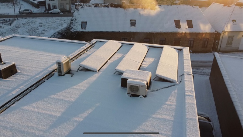

Wij overwegen het plaatsen van een Daikin buitenunit met twee binneunits.
In onze woonplaats verzakt de grond. Het huis gelukkig niet. Dus de unit op een muurbeugel, aan het huis vast, is wat mij betreft noodzakelijk.
Dit is een foto van onze schuifpui en de plek die rechts nog vrij is:
Afbeeldingslocatie: https://tweakers.net/i/ZXgNjl5_iY113slA6_wiXHfwBiU=/x800/filters:strip_exif()/f/image/bd4gocVLV3hMmPBCfeXXdlfX.png?f=fotoalbum_large
Nu vroeg ik mij af:
Is het mogelijk om de buitenunit met wandbeugels te plaatsen, maar dan vanwege de afmetingen, zodanig dat hij dus evenwijdig met de schutting staat. Dus als het ware een kwartslag gedraaid. Want dan is hij dus niet of minder zichtbaar vanaf binnen, in plaats van dat hij een stukje van het kozijn 'inneemt'.
Ik heb al wel gezocht op kwartslag draaien muurbeugel, etc. Maar ik ben nog geen resultaten tegen gekomen. Mocht iemand hier wat licht op kunnen werpen, graag!

radeoxx schreef op zondag 28 januari 2024 @ 14:15:
Nu vroeg ik mij af:
Slecht idee. Lekker op de grond plaatsen. Daarmee geen last van geluid binnen door resoneren.
Hoeveel verzakt de grond nou in 15 jaar? 10cm zal al veel zijn. Je kan een boogje van je leidingen maken om dat op te vangen.
Zelden worden leidingen enorm strak aangelegd. Een boogje is al handig voor de waterafvoer namelijk, en het reduceren van trillingen binnen.

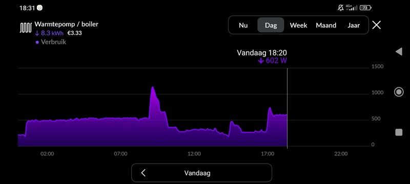

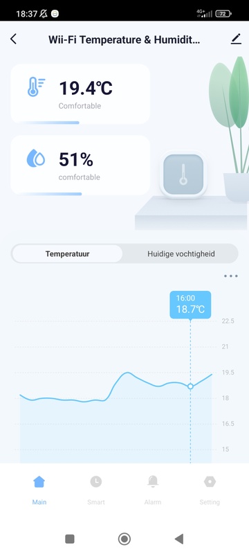

Iemand enig idee waarom het verbruik zo kan verschillen?
De temperatuur sensor meet extern. Nacht had ik setpoint 18, vanochtend verhoogd naar setpoint 19, daana niet meer aan gezeten en niet thuis geweest.
Hij springt om 1700 uur van 270w naar 600w zonder dat ik er dus aan gezeten heb?
Afbeeldingslocatie: https://tweakers.net/i/-Dx3iceWvKXhifaynxYnA6f6e2E=/800x/filters:strip_icc():strip_exif()/f/image/lfQ9gfjiHRZJz9U53KzvAN2W.jpg?f=fotoalbum_large
Afbeeldingslocatie: https://tweakers.net/i/EeDr_1ufjCjsL0UN6djswH7j7gc=/x800/filters:strip_icc():strip_exif()/f/image/1rkxxq2TxpVoRw8voSffWa2Y.jpg?f=fotoalbum_large
De temp is wel een halve graad omhoog gegaan.
Iemand anders ook zo'n onstabiel vebruik met een externe sensor?

xHEMANx schreef op zondag 28 januari 2024 @ 18:40:
Ik weet de situatie niet. Maar als ik die grafiek zie denk ik gezien de tijd dat het verbruik naar beneden is vooral en alleen aan de zon. Kan dat? Zon valt weg of achter huizen en verbruik schiet terug omhoog en eerst even initieel hoger verbruik.

Oekol schreef op zondag 28 januari 2024 @ 18:46:
Hmm.. zou goed kunnen inderdaad.
Kan me niet herinneren dat de zon zoveel invloed (300w verschil) had toe ik de sensor nog in de unit had. (Hij hangt trouwens niet in de zon)
Vind het zo irritant dat ik niet goed kan vergelijken.
Morgen de sensor maar weer even uit de kabelgoot trekken en bij de binnenunit hangen.... (Helaas is er dan weer nauwelijks zon...) :S
Hadden jullie (met interne sensor) vandaag ook zoveel verschil tussen middag en avond? Matig geisoleerde woning uit '65. 3.5kw

Nachtapotheker schreef op zondag 28 januari 2024 @ 19:43:
Hier gebruik ik de interne sensor, en zon heeft wel veel invloed hier.
Vanmorgen was het verbruik rond de 1200w, dat zakte vanaf 11u langzaam terug naar een steady 600w om vervolgens na 16u weer omhoog te gaan. Ik heb hem nu een graad hoger gezet, nu is het verbruik zo’n 1000w.
Ah ok. Dus een verdubbeling in verbruik is dus niet eens zo vreemd. Komt dus wrs door de koude dag die even verrast werd door de zon?
Ik denk dat als de sensor in de unit zit, de temperatuur en het verbruik wat geleidelijker verlopen, dan wanneer de sensor extern zit. Als die bij de unit 0.5 graad opwarmd, dan resulteerd dat in de rest van de kamer miss met 0.1 of 0.2 verschil.
Als die extern 0.5 opwarmd, is gelijk de hele kamer dus 0.5 opgewarmd. Waardoor je een piek in de grafiek krijgt?
Ik kan me herinneren dat met de sensor intern het verbuik aan het einde van de dag oploopt als het kouder wordt, maar de temperatuur in de kamer afloopt. Dan gaat het dus geleidelijk. En moet je dus handmatig de setpoint 1 omhoog zetten om het dezelfde temp te houden, zoals jij gedaan hebt en zal je dan pas een piek zien in het verbruik?
Met een externe sensor wil die het niet een graad af laten koelen en gaat die dus gelijk aan de bak om het warm te houden.
(Alvast sorry voor de mensen die graag thrillen op dit forum. :+ Zit even hardop te denken, zal misschien niet super intressant zijn om mn hersenspinsels te lezen.. 7(8)7 )

Beste medetweakers,
Ik heb een issue waar ik niet helemaal de vinger op kan leggen.
Even een kleine situatie schets. Ik heb een triple split airco systeem van Samsung om te verwarmen bestaande uit
Buitenunit:
AJ052TXJ2KG/EU
Binnenunit woonkamer:
AR12TXFCAWKNEU (3,5kW)
Binnenunits garage en slaapkamer:
AR09TXFCAWKNEU (2,5kW)
Oppervlakte woonkamer:
45M2 plafond 2,55
Huis uit jaar 1993 veel ramen op het zuiden dus warmde gisteren ook op door de zon.
Als ik de woonkamerunit alleen aanzet om te verwarmen komt daar een temperatuur uit van 50 graden en wordt de woonkamer snel aangenaam.
So far so good.
Echter als de kamer op temperatuur is (dus meer dan 20 graden terwijl de AC op 19 graden ingesteld is) lijkt het stroomverbruik niet terug te lopen.
Afbeeldingslocatie: https://tweakers.net/i/Nxf-8qN2do1BkhnuvntEATfz8SQ=/800x/filters:strip_exif()/f/image/fNmQ532QYyKrv2cgXjErjjwZ.png?f=fotoalbum_large
Ik zou denken dat het stroomverbruik lager zou moeten liggen (terug moduleren) dan de hele dag tussen de 1200 en 1000 watt. Gezien het warm en zonnig was.
Klopt mijn aanname en heeft iemand enig idee hoe dit zou kunnen komen? of wat ik hieraan kan doen?
Ik heb al gespeeld met ventilatie stand verhogen/verlagen/auto.
Ook lijkt het erop dat als ik een andere binnenunit aanzet op ventileren dat het stoomverbruik lager wordt???
(De piek in de ochtend kan je negeren dit was toen ik een andere airco ook aanzetten op standje verwarmen)

TereZz schreef op zondag 28 januari 2024 @ 14:18:
Zou je hier nog iets meer over kunnen zeggen, n.a.v. mijn reactie? En anderen die nog een idee hebben of het met een kwartslag gedraaid plaatsen van de buitenunit aan de muur mogelijk is?
radeoxx in "Lucht/lucht warmtepomp om mee te verwarmen en te koelen - #2"
Alvast bedankt!

Paul!1987! schreef op maandag 29 januari 2024 @ 10:33:
Beste medetweakers,
Buitenunit:
AJ052TXJ2KG/EU
45M2 plafond 2,55
So far so good.
Ik kan zo snel geen minimaal vermogen vinden op internet, zolang je dat niet weet is het ook niet zeker tot hoe ver die terug kan moduleren.
Als het stroomverbruik hoog is zal toch de warmte ergens afgegeven moeten worden. Als je Ad-hoc stookt kan de temperatuur snel dalen als alles nog niet warm is en daardoor nog stevig door blijft draaien.

Willempie27 schreef op maandag 29 januari 2024 @ 13:52:
Bedankt voor het zoeken, wat ik gevonden had was dat het minimale vermogen 280 watt lijkt te zijn.
Afbeeldingslocatie: https://tweakers.net/i/qQ0oITzWMaDGcV6Xo4KBVGHg9JY=/800x/filters:strip_exif()/f/image/i30aenUICJ0bPzV9FRQl50Yd.png?f=fotoalbum_large
https://cdn.webshopapp.co...asa-produktdatenblatt.pdf op pagina 46...
  • Willempie27
  • Laatst online: 17-11 13:36
Paul!1987! schreef op maandag 29 januari 2024 @ 14:07:
Ik vind het nog best frisjes. Het minimale aan warmte is dan 1000W bij 7 graden en ik had gisteren nog -2 in de ochtend. En als het wat kouder is loop het rendement wel aardig terug. Er zit het maximale aan de unit dus ik denk niet dat die snel naar minimaal gaat. Je zou nog een graad kunnen verlagen dus naar 18 als die op 20 staat om te kijken of die wel terug gaat. Maar als je huis snel afkoelt naar 19 of lager zal die direct weer op toeren en is die warmtevraag dus gewoon nodig.

Met de koude en sneeuw enkele weken geleden, heb ik gebruik gemaakt om een foto te maken van mijn installatie met mijn drone. Wat me opviel was dat op het leidingwerk van de Daikin zo goed als alle sneeuw was weggesmolten, terwijl bij de ME dit niet het geval was.
Ik vind dit eerder vreemd, aangezien ik de ME gebruik voor mijn badkamer en deze ad-hoc stook tot 27°C. Voor de rest kachelt die rustig verder op 20°, aangezien de badkamer 22m² is en volledig betegeld. Bij de Daikin heb ik eerder last om er warme lucht uit te krijgen zodra de temperatuur onder de 2°C zakt. Zou het kunnen dat de leidingen dus slecht zijn geïsoleerd en kan ik hier nog wat aan doen? De Daikin dient voornamelijk voor de leefruimte, welke op de begane grond is dus de leidingen zijn ook wel wat langer. Hij schiet vooral tekort als ik hem eens een keertje op standje powerful zet. Je zou dan toch verwachten dat die mijn woning (BJ 2018 en uitstekend geïsoleerd) op 15min 2°C kan bijstoken.
Afbeeldingslocatie: https://tweakers.net/i/VORr97xD4jwtGoLmDkPwxG2TchY=/800x/filters:strip_icc():strip_exif()/f/image/WR6UjOEguc4PvQpHTi4IGKEs.jpg?f=fotoalbum_large
Daikin 5MXM90N icm 2x FTXA35B, FTXA25B & FTXA20B | ME MSZ-FT25VGK-E2 met MUZ-FT25VGHZ-E2 | e-boiler 200l
  • w00key
  • Laatst online: 04-11 00:32
Flytech schreef op dinsdag 30 januari 2024 @ 09:49:
Welke ME, en welke Daikin? Modellen verschillen. Verder boeit vierkante meters etc niet, het gaat om de warmtevraag, dus hoeveel kWh verbruik je met die 2 machines? Liefst extern gemeten, interne meter is vaak heel scheef.
Maar goed, zo te zien is het geen hele grote dus als het een RXM25 of 35 is, known issue. Ze zijn ontworpen voor 2.4 en 2.5 kW verwarmen in gematigde zone van Europa, technische term: pdesign heating, ontwerp vermogen voor verwarmen. Zie o.a.:
https://www.daikin.nl/con...2%20product%20profile.pdf
Dat is waarom powerful beetje tegen valt. En voor de leiding, degene die meer moet werken, tijd x watts, raakt meer kwijt aan verlies buiten. Een deel van die 2.5 kW bij een RXM35 ben je ook nog kwijt aan sneeuw smelten op het dak, helaas.
Als het wel een grote MXM is moet het wel beter werken eigenlijk. Maar goed, meten is weten. Eerst opgenomen vermogen, dan vergelijken met geleverd vermogen (temp uit - temp in x airflow in kg/s x soortelijke warmte).

w00key schreef op dinsdag 30 januari 2024 @ 10:11:
Grote unit werkt idd prima hoor, 3MXM68 zelfs met -9°C had ik Demand control nog aan staan. Geen centje pijn, en mn woning is uit 1975 en echt niet heel spectaculair geisoleerd. (zeg maar gewoon.. matig, met een grote M) :)
3MXM68, 2x FTXJ35. PV 4400Wp, fanatiek Stromeraar, Zero SR/F en helaas nog LPG rijder (1.2 TSI Vialle LPdi - 350.000km)

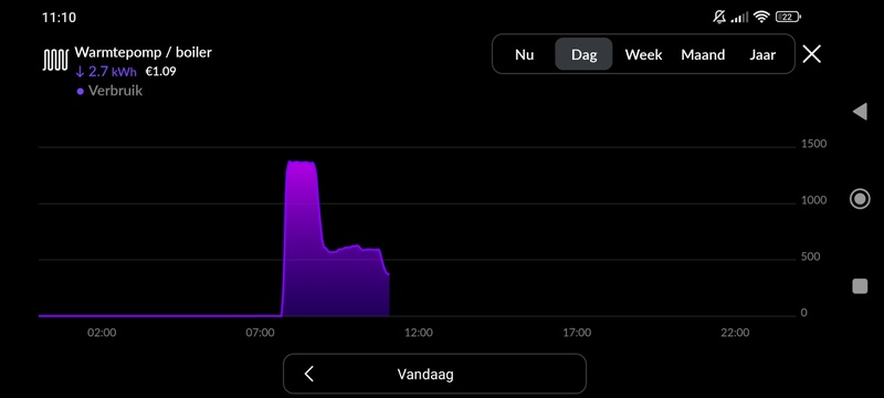

Afbeeldingslocatie: https://tweakers.net/i/YfM_CHCAzgcWhyycnc3tm0K_jOM=/800x/filters:strip_icc():strip_exif()/f/image/KRhNuKsLmQCHP6NaT0JftnsW.jpg?f=fotoalbum_large
7.45 aan tot 11 uur 2.7kwh verbruikt.
Gister liep hij stabiel op 330w toen hij uit ging om 23 uur. Toen was het 7c
Van 23 tot 11 uur is 12 uur. De temp is vannacht maar 1 graad gezakt, naar 6c.
12 x 330w =3.9 kwh
De airco loopt op dit moment nog op 370w terwijl het 10c buiten is.
Door hem uit te zetten vannacht heb ik dus 1.2kwh "bespaart". Tenminste... Als ik hem aan had laten staan liep hij nu met 10c buiten miss nog wel lager dan 330w, waar de berekening mee gedaan is. Wat dus eigenlijk ook nog van de 1.2kwh afgehaald moet worden.
Dus tsja... Adhoc stoken in een matig geisoleerd huis.... :?
Wat ik nog wel kan doen is de boel knijpen met silent mode. Duurt het wat langer voordat het warm is, maar zal die wat zuiniger opwarmen... Maarja dan lever je ook weer in op comfort. Of je moet hem eerder aan zetten, waardoor de periode dat hij uit staat weer korter wordt...
De RXM25 en 35 hebben geen issue, te verwijten aan verkeerde warmteverlies berekening.
Andere modellen hebben een 2e compressor en dat heeft Daikin niet waardoor de -10 prestaties iets minder zijn, mensen moeten dat ding niet als CV ketel gebruiken maar als warmtepomp.
Tussen de 2.5 en 3.5 zit wel degelijk verschil (dit is de oude model, nieuwe is iets beter).
2.5 model: -10 1.52kw -5 1.79kw
3.5 model: -10 2.17kw -5 2.56kw
Uitblaasklep stand bepaald veel, zo heb ik al bij meerdere mensen geconstatteerd met verschillende merken, ook indien binnenunit centraal staat.
Comfortstand, leuk maar werkt niet in praktijk zeker de iets grotere ruimte,s.
Lamellen recht en klep naar voren alsof je aan koelen bent geeft het beste effect.
De lucht/water warmtepompen hebben dit probleem ook maar daar springt een back-up element bij om het gepruts van de installateur op te lossen.
één wandunit ophangen in de woonkamer geeft sowieso geen comfort tegenover CV, moet de ruimte wel erg klein zijn.
[ Voor 53% gewijzigd door mr_evil08 op 30-01-2024 11:56 ]
Gaat om een 5MXM90N. Ik heb zelf geen manier om de temperatuur uit en in te meten. Binnen gaat het om 2x FTXA35-units (ook nog een FTXA25 voor de bureauruimte, wordt slechts 1x/week gebruikt). De ME is een MUZ-FT25VGHZ-E buitenunit. Deze hadden we zelf gekozen en bewust omdat hij voor de badkamer diende. De Daikins zijn van de vorige eigenaar.
mr_evil08 schreef op dinsdag 30 januari 2024 @ 11:23:
In mijn geval gaat het om 2 binnenunits voor de leefruimte. Heb hier al eens tips gevraagd voor het tussenseizoen enkele maanden terug, waarbij ik demand control gebruik. Heb de unit daardoor nu op een constante gekregen, want hij pendelde met zachte temperaturen heel erg hard. Ging volle bak verwarmen om dan half uur uit te staan. Met de vrieskou heb ik dat uiteraard moeten aanpassen.
[ Voor 32% gewijzigd door Flytech op 30-01-2024 13:17 ]

Glashelder schreef op woensdag 31 januari 2024 @ 09:54:
Kan allebei.
Op het plafond geeft trillingen in de ruimte daaronder.
Aan de muur geeft in potentie trillingen door het hele huis :+
Ik heb geen enkele last van trillingen iig of geluid anderzijds binnen, zitten ook dempers op die beugels. Kan misschien aan de gevel zelf liggen? Een stenen gevel lijkt me minder last van trillingen te hebben dan een plat dak wat veel flexibeler is en daardoor gaat resoneren? Dat laatste gaf bij mij de installateur aan iig.
Hun ervaring was dat trillingen bij montage aan de gevel bijna nooit voorkwam en met plat dak wel. Het kwam enkel wel eens voor met de gevel, maar dat had dan iets met constructie van de gevel te maken wat ik niet meer precies weet of kan uitleggen zo.
Mijn buitenunit is best een groot apparaat als ik dat vergelijk met wat er bij de buren boven het platdak hangt.
[ Voor 27% gewijzigd door HE1 op 31-01-2024 11:07 ]
  • renzo4000
  • Laatst online: 17:34
HE1 schreef op woensdag 31 januari 2024 @ 10:56:
Hier ook twee units aan de gevel, hoewel er direct daar onder een platdak van de garage is gaven de installateurs de absolute voorkeur voor montage aan de gevel. Wij ervaren totaal geen trillingen of resonanties, zelfs niet van de LG unit die nog wel eens flink kan draaien (zeker tov de MHI). Ze hebben wel alles netjes afgehangen op goede trillingsdempers onder de unit en demping tussen de beugel en de muur.
  • Jasmij
  • Registratie: Maart 2019
  • Laatst online: 05-05-2024
renzo4000 schreef op woensdag 31 januari 2024 @ 13:11:
3 buitenunits aan de muur: zero trillingen. Draaien trouwens mega zacht (ME).
Voordelen aan de muur:
1. Gemakkelijk om pad te reinigen (rondom je huis)
2. Minder problemen met ijs
3. Geen verzakkingen
4. Gemakkelijk reinigen
5....
