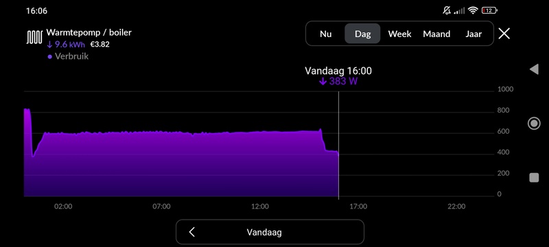

Tis wel weer een stuk warmer, maar mn huis is volgens mij nog wel koud. Nog steeds 600w om mn kamer 19 graden te houden. :o
MHI single-split SRK35ZS-W, '65 woning, oud dubbelglas, spouw volgespoten (wol). 76m3 woonkamer.
Hier staat de airco op 19 graden, de woonkamer is 20 graden met een keurig verbruik van 400 watt. single split 3,5 Kw. 8 graden buitentemp en 83% luchtvochtigheid.

  • xHEMANx
  • Registratie: November 2022
  • Laatst online: 20-10 13:48
xHEMANx
De Pruttelaar schreef op dinsdag 23 januari 2024 @ 15:34:
En ik dacht nog wel dat alleen LG van die rare fratsen had _O-
30 min later. Temperatuur 0.3 omhoog, fanstand zelfde, verbruik naar 370w gezakt.
Echt vreemd. Schijnbaar zat die even in zn "zone" en moest die geholpen worden om eruit te komen. Zal over een half uur nog eens kijken.
Kan precies het piekje zien dat ik hem een paar sec hoger gezet heb. Dit is wel meer het verbruik dat ik verwacht bij deze temperaturen. Snapte al niet hoe die 600w kon blijven trekken. Erg vreemd.
Afbeeldingslocatie: https://tweakers.net/i/tKSPKcmpSPiLiNvE4sYmeRiDgnQ=/800x/filters:strip_icc():strip_exif()/f/image/qy45PE7JJwQgNzyPqXua3wIQ.jpg?f=fotoalbum_large
[ Voor 41% gewijzigd door xHEMANx op 23-01-2024 16:08 ]
  • xHEMANx
xHEMANx
xHEMANx schreef op dinsdag 23 januari 2024 @ 16:03:
Ik denk ondanks de externe sensor, toch een warmtebubbel die doorbroken moest worden. Het voorste gedeelte van de kamer (waar airco hangt) is nl een halve graad afgekoeld inmiddels en zit nu precies op 19 graden. Achter in de kamer meet ik nog steeds 19.7 graden. Verbruik is nu 335w, dus nog lager. Haast de neiging om in te stellen dat hij rondt 12 uur voor een minuut even een graad omhoog gaat met hardere fan en na de minuut automatisch weer terug naar setpoint.
Maar miss heeft het ook te maken met dat ik het weekend de airco anderhalf dag uit heb gehad en de temp naar 9 graden was gezakt.
Ik heb trouwens de externe sensor toch naar de andere kant van de kamer terug verhuist. Als die op de helft hangt, wordt het achterste gedeelte van de kamer toch niet altijd goed op temperatuur en nu die daar meet moet de airco wel doorpakken tot het daar wel op temperatuur is.

20 januari heeft hier de hele dag de L/W unit gedraaid en het rondpompen van dat water kostte alleen al 2 kWh.
Tijd voor een zuinigere pomp?
Hier een pomp, thermostaat en display + print wp: 0,4 kWh per dag.
WPB Atag Nuos Plus200, SE 4000H+8x Trina Solar 320Wp AB 185°/32°+6x Trina Solar 320Wp AB 185°/10°,APS EZ1M+2x Trina Solar 325Wp AB 185°/32° ,2x APS QT2+8x Jinko 435Wp AB 5°/32°,ME MXZ-2F42VF+MSZ-EF35VGK-S+MLZ-KP25VF,WP Atag Energion M Light50
  • Glashelder
Glashelder
Anti Android
ron321 schreef op woensdag 24 januari 2024 @ 15:27:
Compromis van een gratis warmtepomp denk ik dan maar ;)
Hoeveel water verplaats je met die 0,4 kWh per dag? Hij doet hier zo'n 1800 liter per uur. 43.200 liter water verplaatsen met 0,4 kWh lijkt wel iets te mooi om waar te zijn maar misschien zit ik er naast :)

Glashelder schreef op woensdag 24 januari 2024 @ 15:34:
Ik denk dat 0,4 kWh per dag te mooi om waar te zijn is.
Het standby verbruik van een moderne WP zoals mijne (SUZ-SWM80VA2) is 12W, dat is al zo'n 0,4 kWh per dag.
Het verbruik van de (overigens zuinige) pomp voor het water zal zo'n 20-50W zijn. Maar dan doet ie ook 1,4m3/uur.

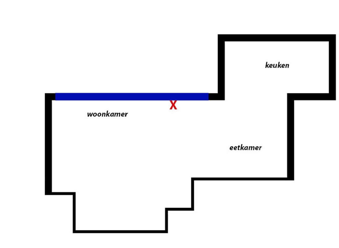

  • LA-384
  • Laatst online: 05:28
Chatslet schreef op maandag 22 januari 2024 @ 12:03:
Dat is op zich niet veel maar je kunt dat vermogen misschien beter over 2 of meer kleinere binnenunits verdelen en die bijvoorbeeld op een multisplit aansluiten. Zo kun je je woonkamer gelijkmatiger verwarmen. Vloermodellen zijn daar geniaal voor en kun je als 1 op 1 vervanging voor radiatoren ophangen.
Een vloermodel is helaas niet praktisch ivm de indeling van de ruimte. De muur waar de units het beste kunnen hangen/staan, is ook de muur waar de bank, kast, staande lampen en subwoofers staan. Daar is geen plek zonder dat er meteen iets voor staat.
  • TereZz
  • Laatst online: 28-10 19:24
LA-384 schreef op donderdag 25 januari 2024 @ 08:52:
Indien je nog radiatoren hebt staan kan die wellicht vervangen worden voor een vloerunit?
  • LA-384
TereZz schreef op donderdag 25 januari 2024 @ 09:04:
Dat is helaas ook geen optie. Ik kan/wil nog niet volledig over op L/L verwarming, dus de radiator wil ik voorlopig laten hangen.
Afbeeldingslocatie: https://tweakers.net/i/UrZBd9wzih9djlV5ts1qzDlc7TI=/full-fit-in/4920x3264/filters:max_bytes(3145728):no_upscale():strip_icc():fill(white):strip_exif()/f/image/1cjF508EWlo8aroifQy6uFG8.jpg?f=user_large
Lastige is ook dat ik de binnenunits bij voorkeur alleen aan de blauwe muur kwijt kan. Idealiter blazen ze in de lengte van de ruimte lijkt mij, maar daar heb ik ramen tot dicht bij het plafond en dus geen plek. De tegenoverliggende muur is onwenselijk ivm leidingwerk wat niet goed weggewerkt kan worden.
Eventueel zou de korte verticale keukenmuur net rechts van de blauwe muur nog een optie zijn, hangt dan boven de deur naar de bijkeuken.
  • Willempie27
  • Laatst online: 09:51
LA-384 schreef op donderdag 25 januari 2024 @ 10:12:
Eventueel zou de korte keukenmuur net rechts van de blauwe muur nog een optie zijn, hangt dan boven de deur naar de bijkeuken.
In de keuken zal die niet komen aan de blauwe muur. Maar ik zou hem liever aan de korte muur hebben ivm verspreiding.

Martin7182 schreef op vrijdag 26 januari 2024 @ 12:05:
Tegenwoordig verwarmen we alleen nog met de airco en met deze temperaturen kost dat ongeveer 4 a 5 kWh per dag. Dat vertaalt zich qua warmte naar 2 a 2.5 m3 gas per dag; Wel 24/7 met wat nachtverlaging,
4-5kwh per dag is wel weinig deze dagen, dat is gemiddeld 200watt over 24h, dat haal ik echt niet, zit sowieso op het dubbele voor de woonkamer met setpoint 18gr. Hoe warm is de uitblazende lucht zo gemiddeld bij die stroom afname? Zal nog geen 30gr zijn verwacht ik.

HE1 schreef op vrijdag 26 januari 2024 @ 17:27:
Hier een verbruik van 5 tot 6 Kw met deze temperaturen. Airco staat op 20 graden en woonkamer is 21 graden. Hoekhuis 1980 matig geisoleerd met een 3,5 Kw single spilt
